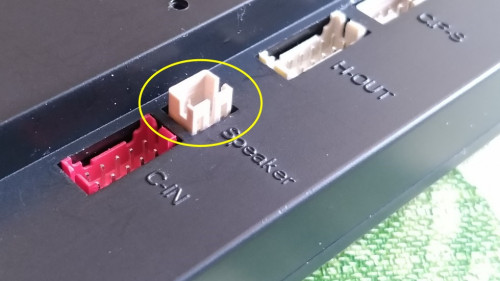

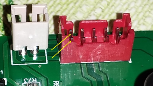

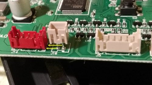

После полной зарядки аккумуляторов, вставил их, подключил зарядку, отключил. Включил дроида, нажал кнопку 6, дроид немного дернулся вперед, помотал куполом вправо-влево, а затем, не издавая никаких звуков, стала мерцать лампочка фиолетовым цветом. И ни на какие нажатия кнопок (1-6) дроид не реагирует. В чем может быть проблема?
Проблему, описанную выше решил. Банально неправильно воткнул клему в ту плату, которая боится статики :lol:
Теперь все работает, кроме звуков(
Р2 не хочет со мной разговаривать, не издает вообще никаких звуков. В чем может быть проблема? В динамике, в плате? Как определить, что нужно заменить?
Добрый день! Проверьте подключение динамика к MCU (в том числе,не перевернута ли вилка в разъеме). Если с подключением все в порядке, замените динамик.
