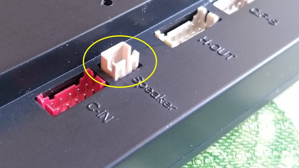

Добрый день! Проверьте подключение динамика к MCU (в том числе,не перевернута ли вилка в разъеме). Если с подключением все в порядке, замените динамик.Денис Сергеевич Шахмаев писал(а): ↑03 фев 2020, 21:45Проблему, описанную выше решил. Банально неправильно воткнул клему в ту плату, которая боится статикиДенис Сергеевич Шахмаев писал(а): ↑03 фев 2020, 09:59 Добрый день!
После полной зарядки аккумуляторов, вставил их, подключил зарядку, отключил. Включил дроида, нажал кнопку 6, дроид немного дернулся вперед, помотал куполом вправо-влево, а затем, не издавая никаких звуков, стала мерцать лампочка фиолетовым цветом. И ни на какие нажатия кнопок (1-6) дроид не реагирует. В чем может быть проблема?
Теперь все работает, кроме звуков(
Р2 не хочет со мной разговаривать, не издает вообще никаких звуков. В чем может быть проблема? В динамике, в плате? Как определить, что нужно заменить?

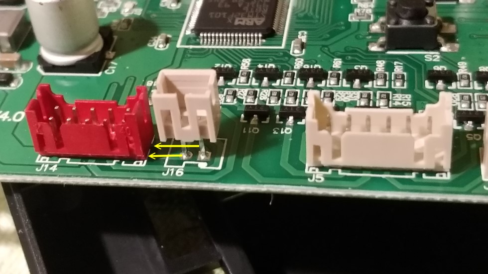

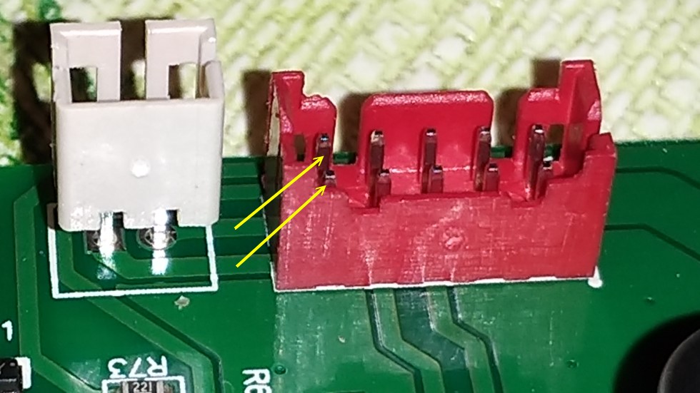

Здравствуйте Михаил сегодня мои механики электронщики вскрыли плату МСУ. Как оказалось плата МСУ ни каким образом не связана со звуком. С гнезда динамика дорожки идут на гнездо штекера Вай Фай. Я все отснял для вас и пометил желтыми стрелками. На фото видно какое гнездо поднято. Михаил помогите мне заменить плату Вай Фай.Александр Владимирович Прорубщиков писал(а): ↑01 фев 2020, 11:48 Здравствуйте Михаил пришли и мои платы МСУ и Проектор. Все заменил проектор работает идеально и все в Р2Д2 работает начал слышать команды. Но вот беда звука так и нет. Сегодня общался с ребятами электронщиками сказали заменить динамик...бывает и такое динамик звониться а катушке хана пришла. Купил припаял звука нет. Дальше сказали смотреть плату микрофона усилитель который работает на микрофон, работает и на усиление звука. Как мне объяснили они связаны друг с другом микрофон и звук. Эта плата вай фай. Может на ней что то надо включить? уже и не знаю что и думать. Если честно боюсь к ней прикасаться такая плата боится статики. Как вы думаете Михаил? или теперь надо менять плату вай фай?
