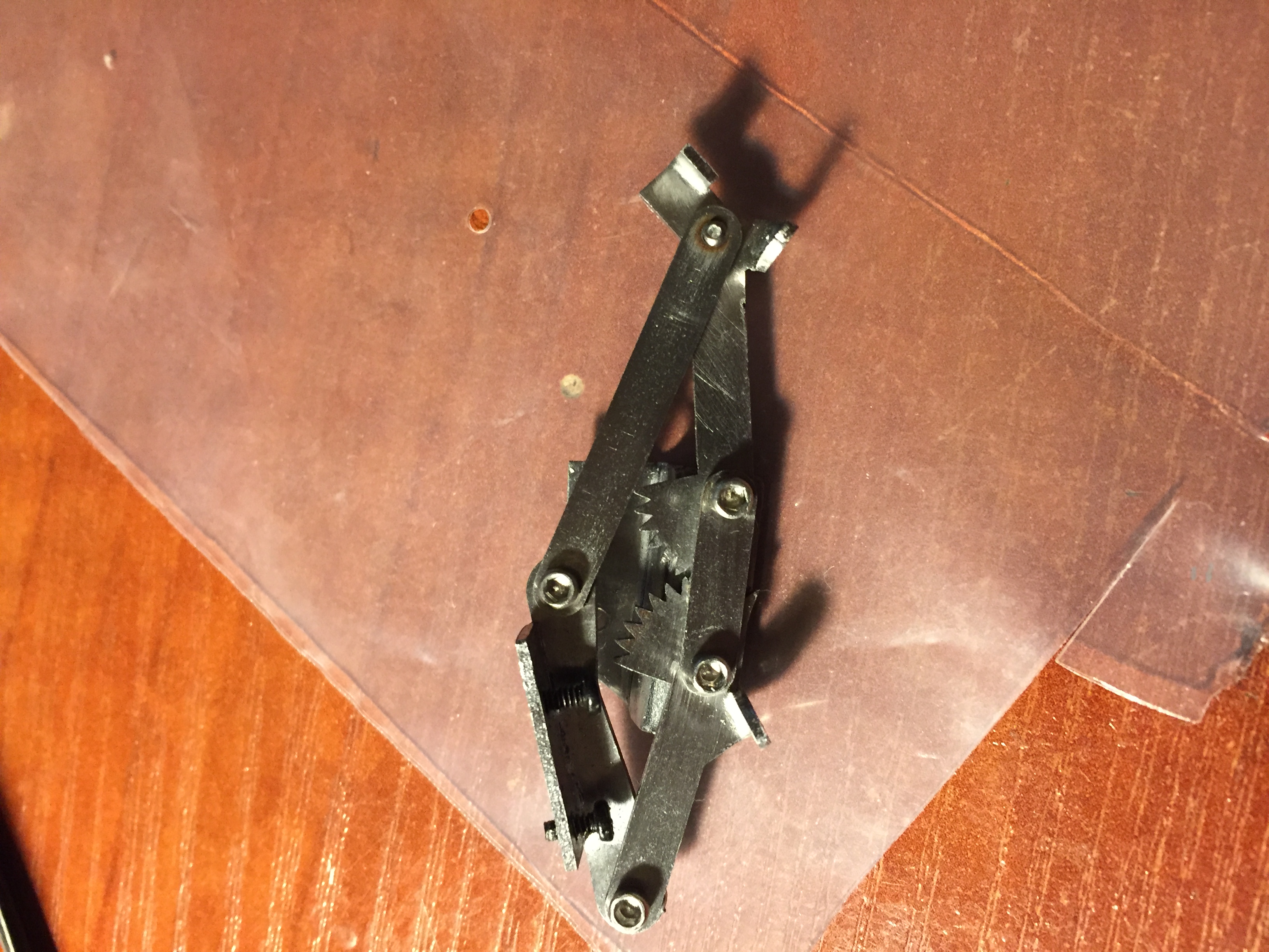

Хотелось бы подробней фото петель в сборе, особенно зубцы и сцепление зубцов.
Павел Александрович Ланге
Сообщения: 39
Зарегистрирован: 22 мар 2019, 23:03
Поблагодарили: 9 раз
Сообщение Павел Александрович Ланге » 08 мар 2020, 15:54
фото выше петли в раскрытом и закрытом есть состоянии. Если вы о том что зубьев мало и выскакивают, то нет, не выскакивают, в раскрытом до ограничителя в упор встают, в закрытом тоже.
Покажите свое фото как вам нужно зделаю такое же.

Вячеслав Геннадьевич Коршунов
Поблагодарили: 47 раз
Сообщение Вячеслав Геннадьевич Коршунов » 09 мар 2020, 19:31
Павел Александрович Ланге писал(а): 08 мар 2020, 20:09 меняется только одна деталь. всё остальное остается родное. делов на пол часа.
На фото выглядит не плохо.
Но вопрос первый:
Петли по прежнему стоят под углом друг к другу.
По сему, без изначально заложенного люфта, работать не могут.
Соответственно, при открывании и закрывании капота - болтанка вправо-лево.
То есть, капот не будет попадать четко на своё место а будет тереть по кромкам крыльев своим краем.
Вопрос второй:
Петли от ДеАгостини сделаны очень плохо! Винты в этом материале удержатся на несколько открываний капота,
начнут болтаться и выскочат. Кроме того, из за того, что рычаги очень хлипкие, скорее всего быстро сломаются от перекоса.
Вопрос третий (возможно волнует не всех):
Петли от ДеАгостини, достаточно смутно напоминают оригинал.
К сожалению, я немного затянул со своим вариантом петель.
1. Много основной работы.
2. Сделать единичный экземпляр не сложно. Я разрабатываю вариант под мелкосерийку.
Всё готово, кроме крепежной площадки под рычаги.
Она должна быть настраиваемой, так-как уже ясно, что на разных моделях, детали могут несколько отличаться
а капот, должен стоять в чётко определённом положении.

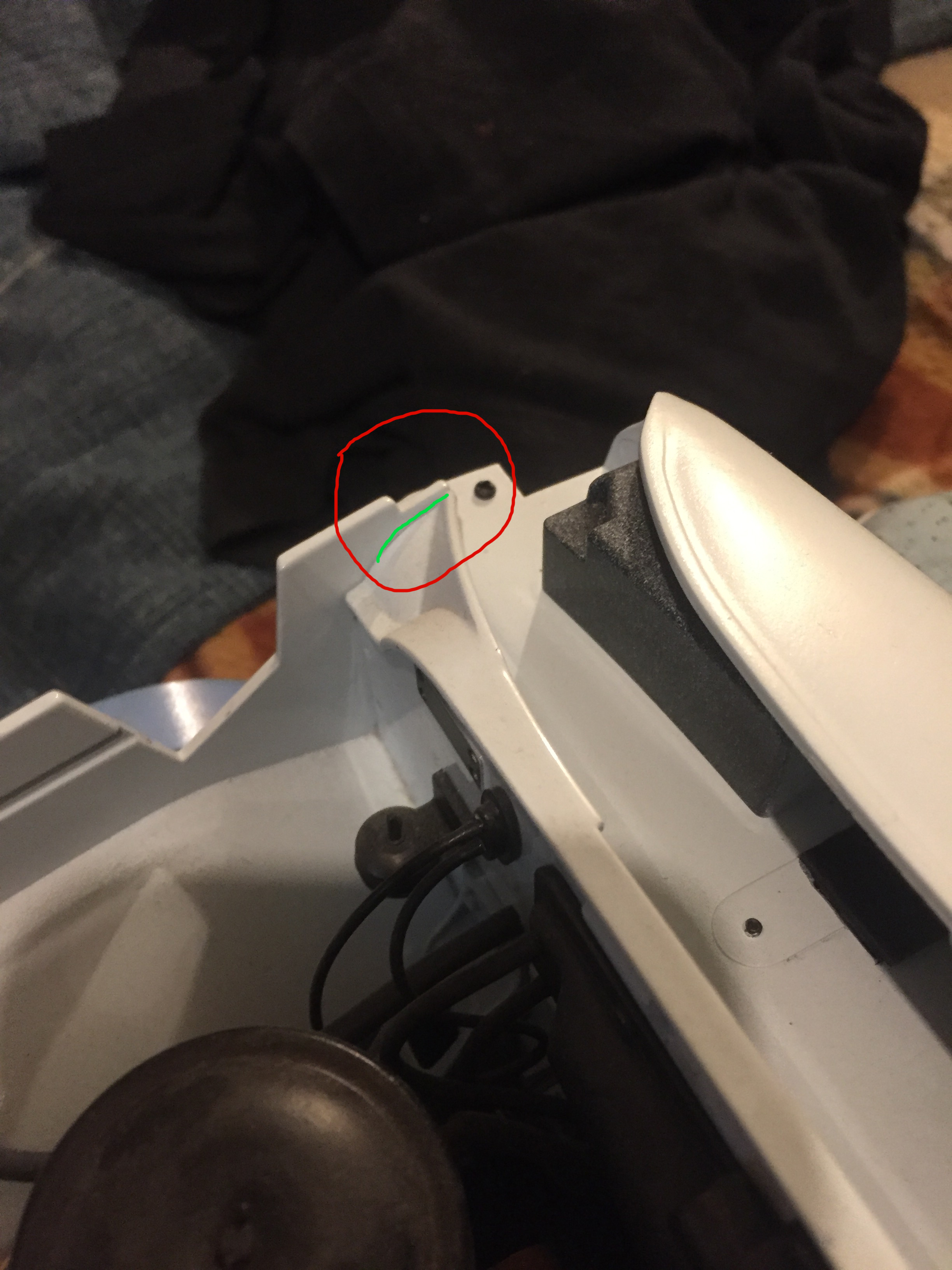

Сообщение Вячеслав Геннадьевич Коршунов » 09 мар 2020, 20:07
Ещё один вопрос:
А не пробовали установить кузов на раму?
Есть подозрение, что будет цеплять. Обвожу на фото.
Сообщения: 39
Сообщение Павел Александрович Ланге » 09 мар 2020, 22:08
Вячеслав Геннадьевич Коршунов писал(а): 09 мар 2020, 20:07
Ещё один вопрос:
Пробовал не цепляет, в запасе 1мм. до упора. Кузов снял для того чтобы решетку радиатора прикрутить. А дальше решил фото и пошло поехало. Могу обратно установить да фото без крышки капота сделать.

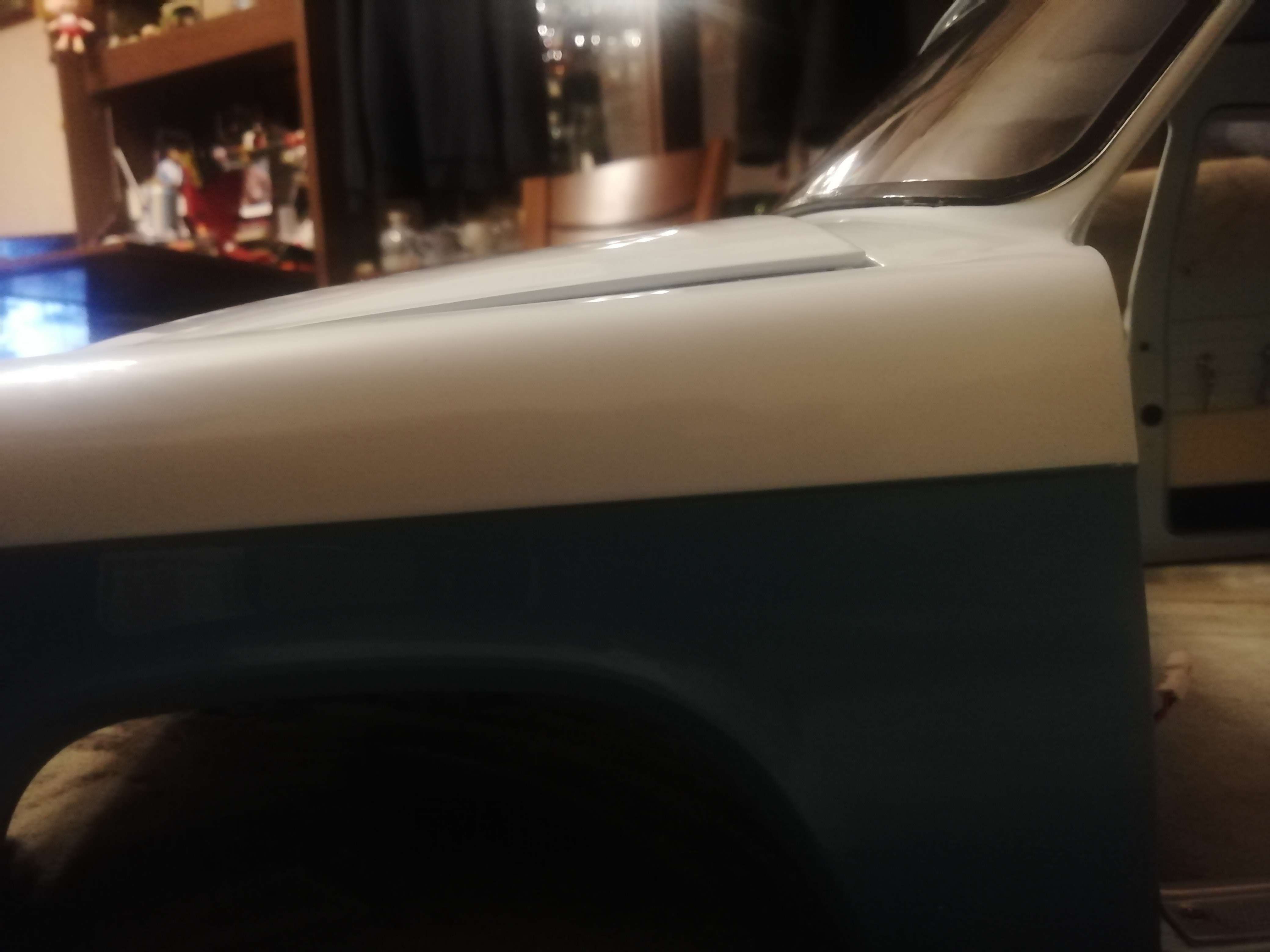

Сообщение Сергей М21 Волга » 09 мар 2020, 22:30
Илья Сергеевич Жуков писал(а): 06 мар 2020, 20:40 Продолжение
Зазоры на нижних стыках передних крыльев - кривой каркас?
Добрый вечер.
Заднюю правую дверь можно будет заменить чуть позже из-за несовпадения цвета. Сейчас деталей с правильным цветом нет. Делают дополнительную партию. Точные сроки пока не знаю.
Передние крылья можно поменять из-за наличия лишних ребер по светлой краске (что видно на фото).
По зазору в нижней части переднего левого крыла. Предположу, что левая передняя стойка каркаса кривая. Из-за этого скорее всего и передняя левая дверь становится некорректно. Скорее всего при замене каркаса (если новый будет в порядке) левое крыло встанет нормально и левая передняя дверь займет свое положение. Более точно по фотографии не скажу. Если при замене каркаса с передней левой дверью останутся те же самые проблемы, скорее всего надо будет менять саму дверь. В случае неверной петли двери зазор обычно гораздо больше.
Итого:
Под замену сейчас правое и левое передние крылья (ребра по краске), каркас кузова.
Под замену потом задняя правая дверь (несовпадение цвета).

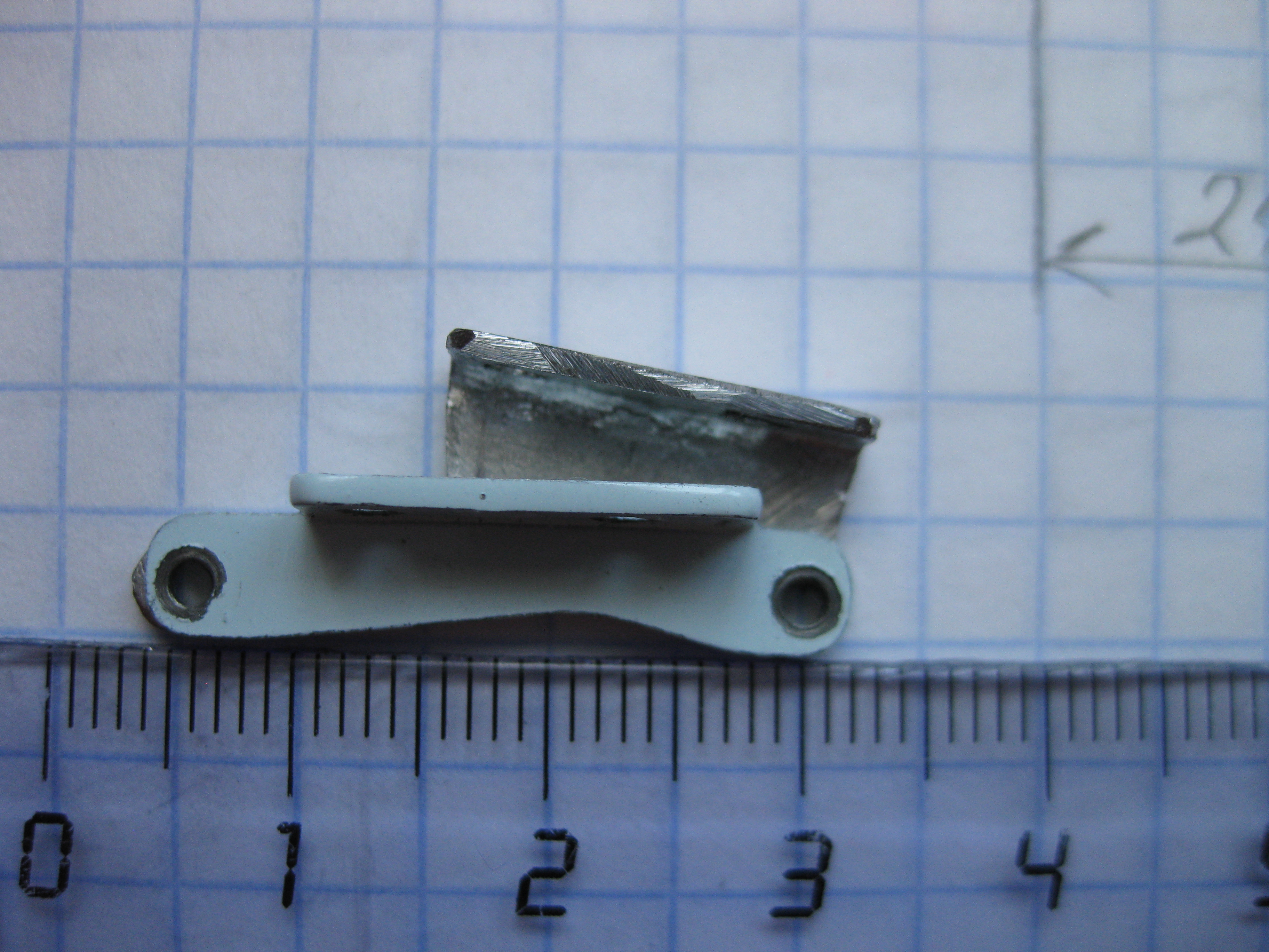

Сообщения: 39
Сообщение Павел Александрович Ланге » 09 мар 2020, 22:43
Да все хорошо, тебе надо длину рычага внутренего увеличить на 2мм и зделать его прямым паралельно цетральному зубу. Исходя из твоих фото что были ранее.
фото для наглядности.
Сообщение Вячеслав Геннадьевич Коршунов » 10 мар 2020, 00:16
Павел Александрович Ланге писал(а): 09 мар 2020, 22:43 Да все хорошо, тебе надо длину рычага внутренего увеличить на 2мм и зделать его прямым паралельно цетральному зубу. Исходя из твоих фото что были ранее.Screenshot_2020-03-09-20-55-27.png фото для наглядности.
Уже замоделил.
На фото, первый вариант.
С площадкой ни как не получается закончить.
В ручную сделать 2 штуки - элементарно.
Но мне нужно придумать максимально простую оснастку, что бы гнуть по необходимости совершенно одинаково.

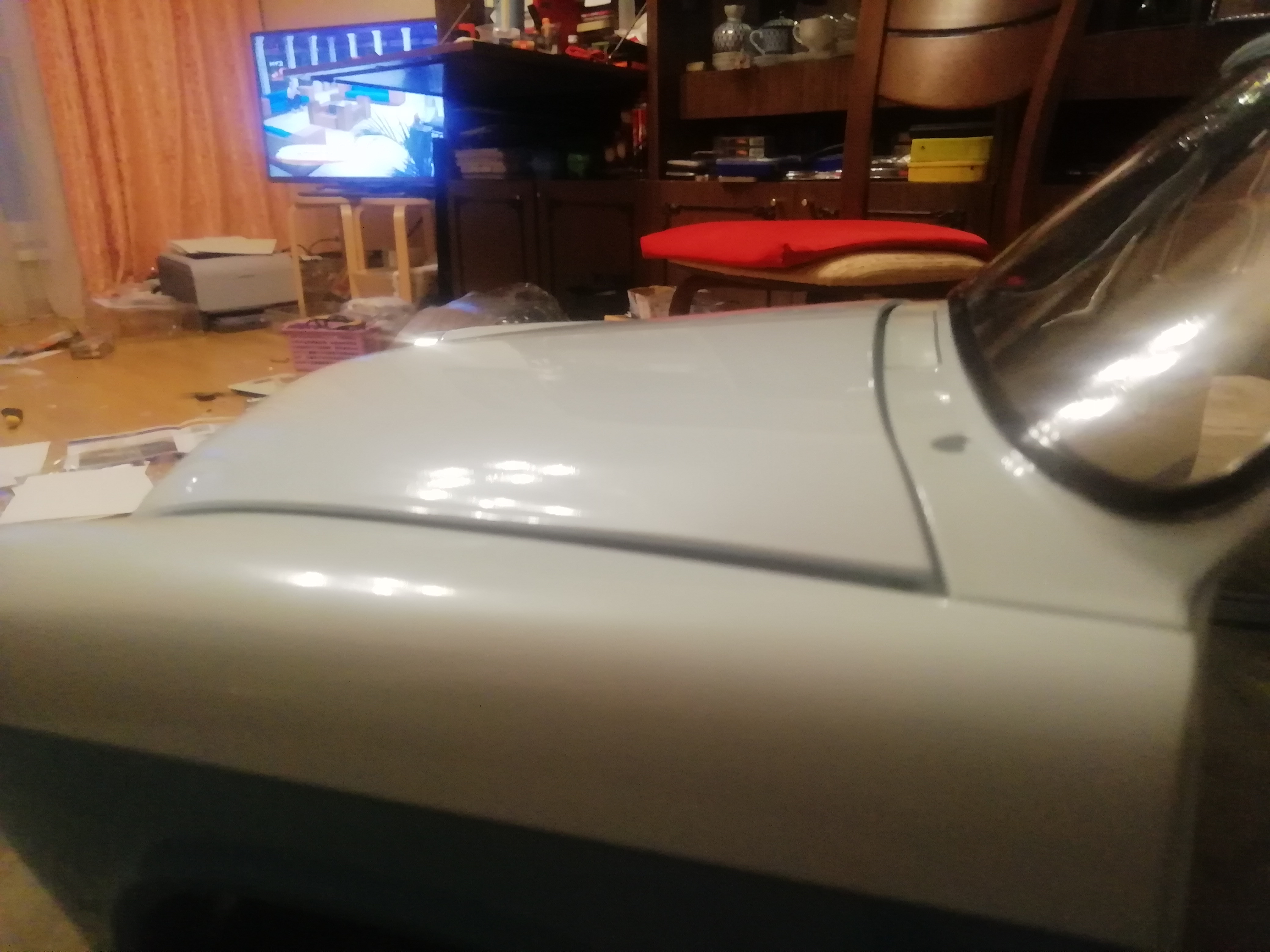

Аксенов Дмитрий
Сообщения: 26
Сообщение Аксенов Дмитрий » 10 мар 2020, 11:11
Добрый день Сергей!
Прислали замену правого крыла выпуск номер 100.
Дефект литья тот же самый что и на моем крыле, ребра отчетливо видны...
+ добавилась косая щель у стыка передней двери. На моем хотя бы стык нормальный.
Как быть дальше? Еще раз менять?

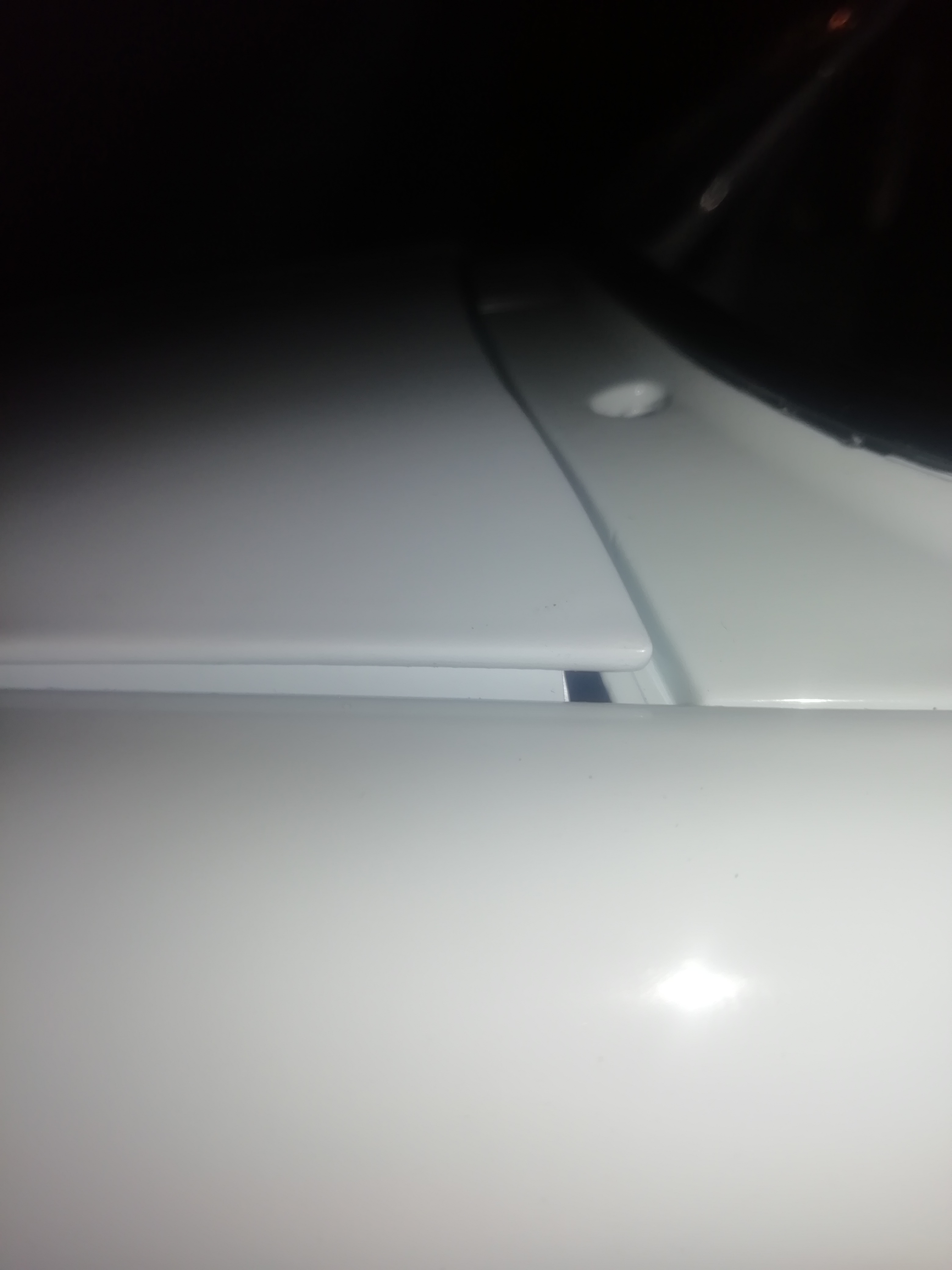

Ещё такой вопрос.
Это все от кривого каркаса?
Или ещё и капот кривой?
Последний раз редактировалось Николай Юрьевич Бурденков 10 мар 2020, 19:12, всего редактировалось 1 раз.

Дополнительно
Сообщения: 7
Зарегистрирован: 03 мар 2020, 13:28
Сообщение Николай Юрьевич Бурденков » 10 мар 2020, 19:11
Дополнительно.
Качество деталей просто ужас
