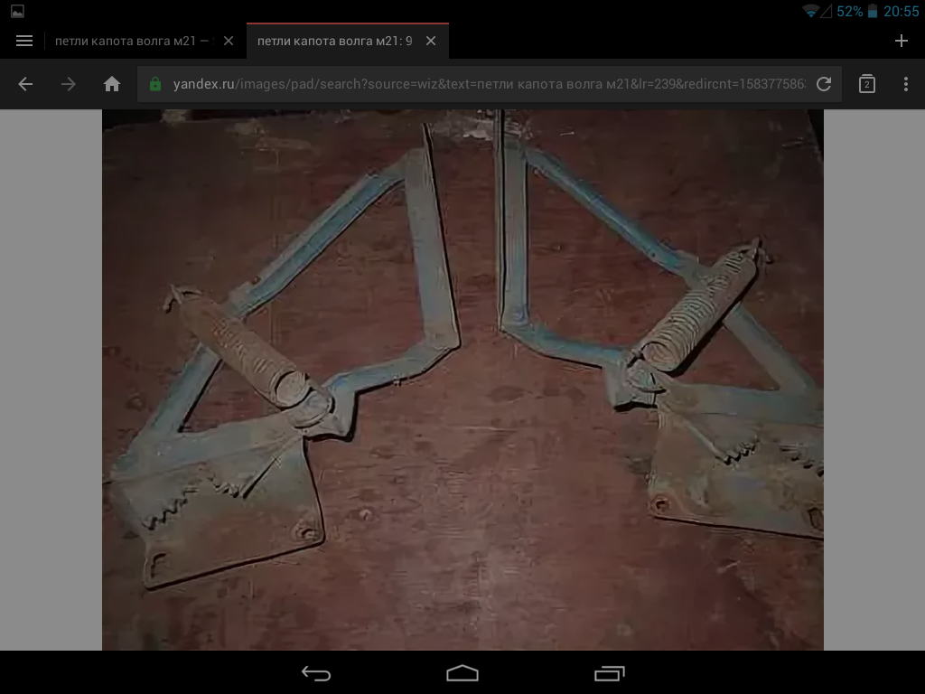

Могут размеры разбегаться из-за разницы деталей от деа типа брак не добрак, да так сойдёт.... Так что примеряйте на своих деталях. Зубчатые рычаги на фото с левой петлёй присмотритесь по положению зубьев. Дальний от бампера рычаг, его последний зуб заходит над последним зубом ближнего рычага при открытом положении петли, тоже самое и справа.

Хотелось бы подробней фото петель в сборе, особенно зубцы и сцепление зубцов.
- Сообщения: 39
- Зарегистрирован: 22 мар 2019, 23:03
- Откуда: Сочи
- Благодарил (а): 1 раз
- Поблагодарили: 9 раз
фото выше петли в раскрытом и закрытом есть состоянии. Если вы о том что зубьев мало и выскакивают, то нет, не выскакивают, в раскрытом до ограничителя в упор встают, в закрытом тоже.
Покажите свое фото как вам нужно зделаю такое же.

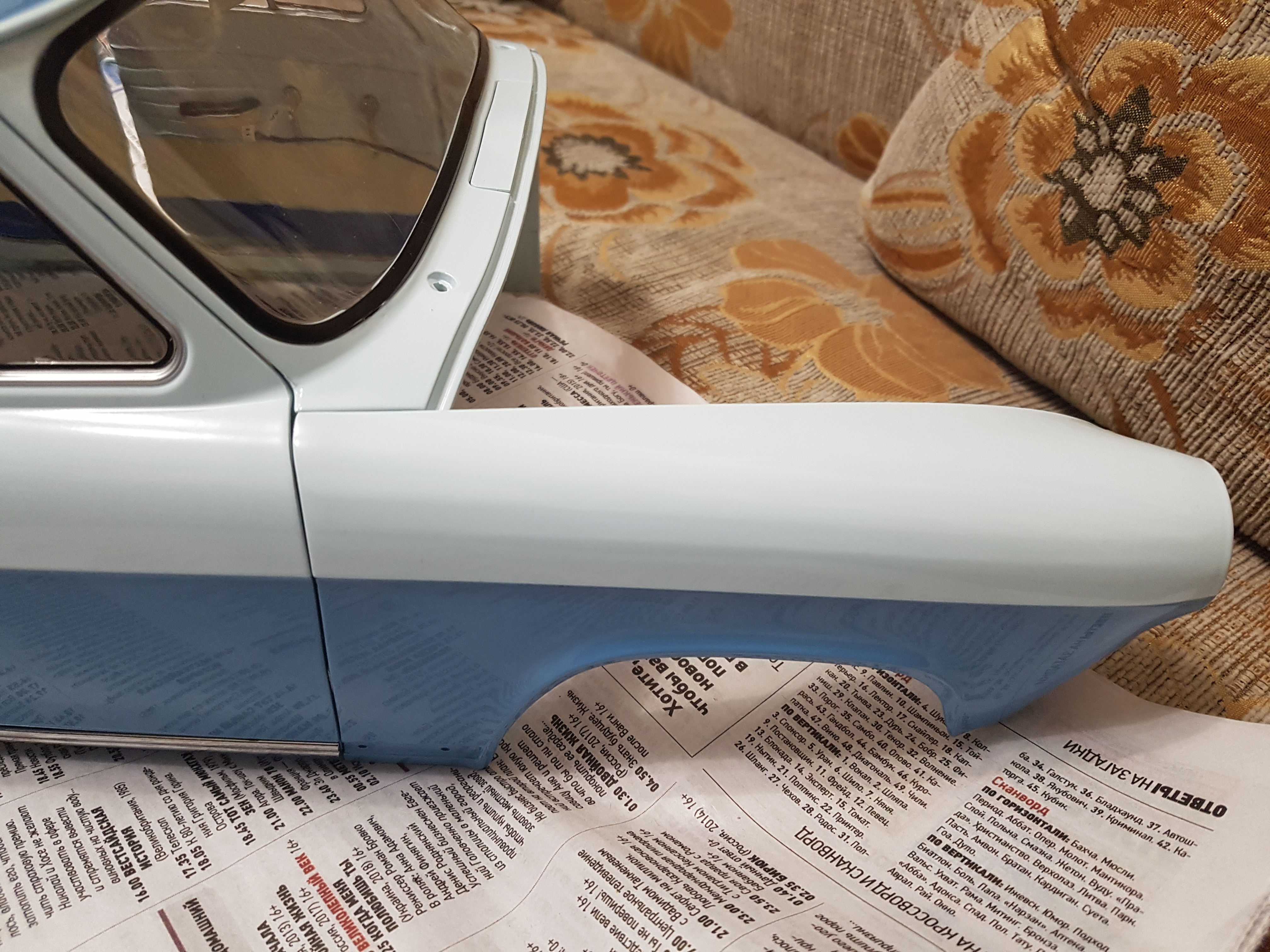

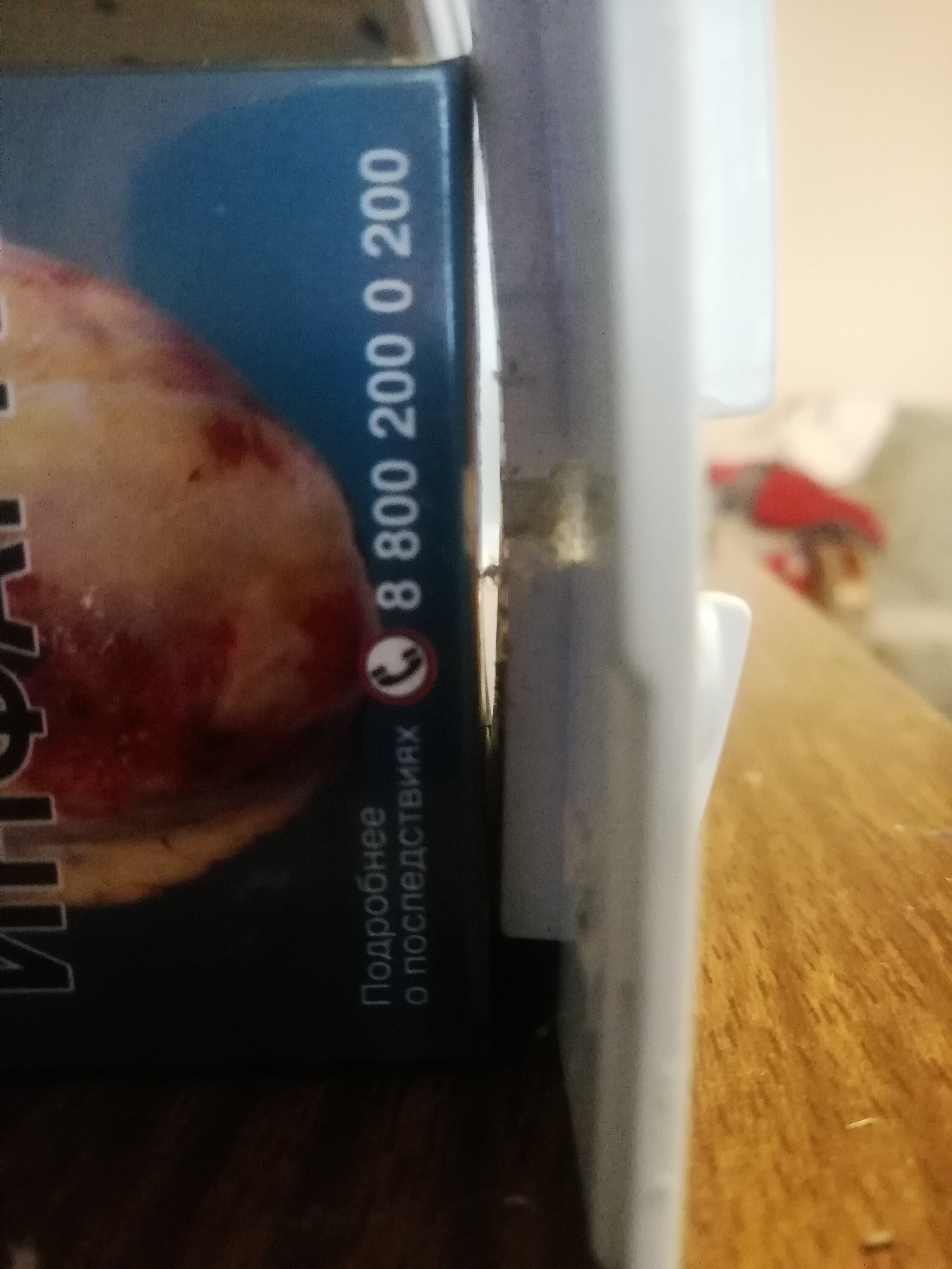

Пришло новое правое крыло из номера 100 по замене брака.
Оказалось еще хуже купленного...
Ребра те же самые что и на моем, + щель угловая в месте стыка с дверью (как и был брак на левом крыле)

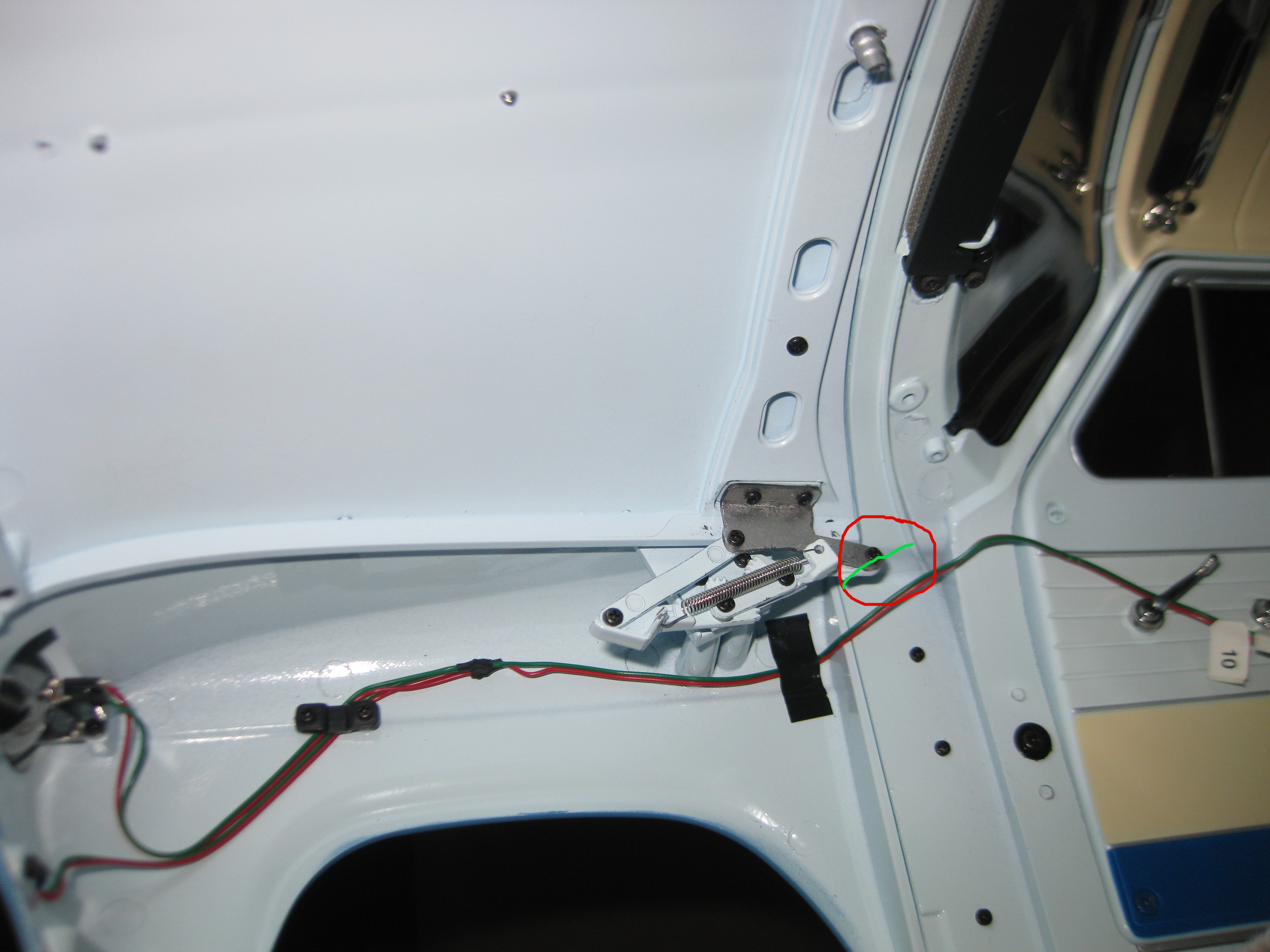

Ещё один вопрос:Павел Александрович Ланге писал(а): ↑08 мар 2020, 20:09 меняется только одна деталь. всё остальное остается родное. делов на пол часа.
А не пробовали установить кузов на раму?
Есть подозрение, что будет цеплять. Обвожу на фото.

Пробовал не цепляет, в запасе 1мм. до упора. Кузов снял для того чтобы решетку радиатора прикрутить. А дальше решил фото и пошло поехало. Могу обратно установить да фото без крышки капота сделать.Вячеслав Геннадьевич Коршунов писал(а): ↑09 мар 2020, 20:07Ещё один вопрос:Павел Александрович Ланге писал(а): ↑08 мар 2020, 20:09 меняется только одна деталь. всё остальное остается родное. делов на пол часа.

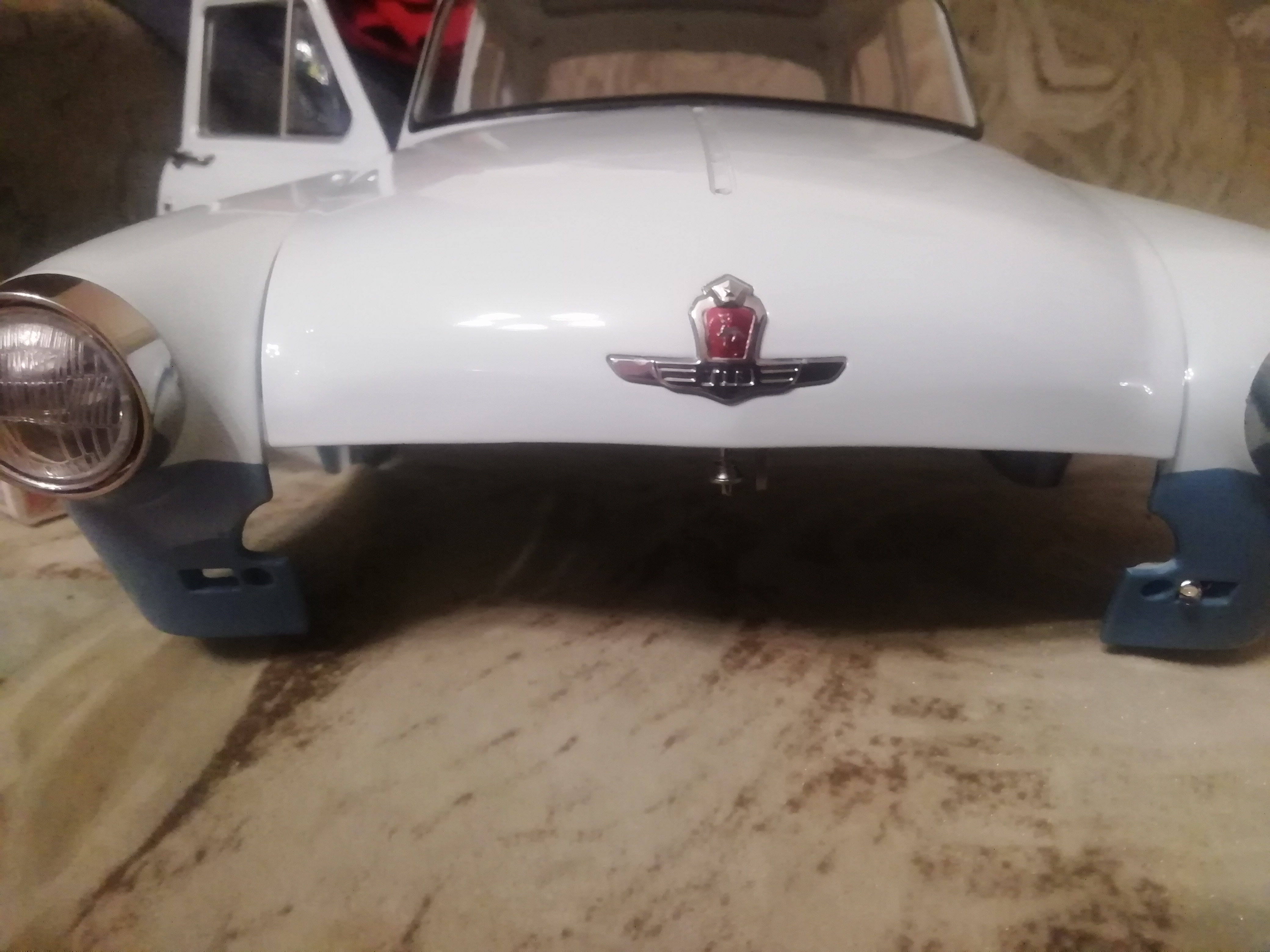

присмотритесь внимательно что я сделал. Петля как была так и осталась. Просто изменил одну деталь, а вернее собрал все штатные от деа петли, сложил их до упора выбрав положение зубьев чтобы верхний кронштеин был паралельно креплений крышки капота, где и было видно что не хватает высоты в 4мм и плюс смещение вперед на 3мм плиты крепления к крышке, но так как мне захотелось чтоб капот открывался еще выше я изменил еще и угол кронштейна что на фото выше.

Да все хорошо, тебе надо длину рычага внутренего увеличить на 2мм и зделать его прямым паралельно цетральному зубу. Исходя из твоих фото что были ранее.
фото для наглядности.-
- Сообщения: 43
- Зарегистрирован: 05 июл 2018, 01:16
- Поблагодарили: 47 раз
Уже замоделил.Павел Александрович Ланге писал(а): ↑09 мар 2020, 22:43 Да все хорошо, тебе надо длину рычага внутренего увеличить на 2мм и зделать его прямым паралельно цетральному зубу. Исходя из твоих фото что были ранее.Screenshot_2020-03-09-20-55-27.png фото для наглядности.
На фото, первый вариант.
С площадкой ни как не получается закончить.
В ручную сделать 2 штуки - элементарно.
Но мне нужно придумать максимально простую оснастку, что бы гнуть по необходимости совершенно одинаково.

Добрый день Сергей!
Прислали замену правого крыла выпуск номер 100.
Дефект литья тот же самый что и на моем крыле, ребра отчетливо видны...
+ добавилась косая щель у стыка передней двери. На моем хотя бы стык нормальный.
Как быть дальше? Еще раз менять?

Сергей М21 Волга писал(а): ↑06 мар 2020, 21:02Получается, что у вас деформирован сам каркас. Тут в ветке (выше) была размещена фотография подобного кривого каркаса в районе передней левой стойки. Ниже размещу фотографию "прямого" каркаса. Обратите внимание на отсутствие зазора между передней левой стойкой и приложенным уголком. Сравните со своим каркасом, если зазор есть отправьте мне фото своего каркаса (где видно кривизну) и я согласую замену.Николай Юрьевич Бурденков писал(а): ↑06 мар 2020, 12:30Я менял полностью дверь и петлю. Номера 68 и 69Сергей М21 Волга писал(а): ↑04 мар 2020, 23:59
Добрый вечер.
А вы меняли саму дверь (выпуск 68) или элементы петли (выпуск 69)? Возможно у вас неправильная "высокая" петля, и она не позволяет сесть двери на место. На фото ниже (верхняя часть изображения) две петли. Левая (более высокая) неправильная. На ней дверь висит далеко от каркаса. Правая верная. Сравните свою петлю с этими. Если вы меняли не петлю, а саму дверь, стоит заменить петлю (выпуск 69). Это более вероятная ошибка, чем кривой каркас. Я не исключаю варианта с кривым каркасом кузова, но сначала нужно исключить более вероятные ошибки.
Последний раз редактировалось Николай Юрьевич Бурденков 10 мар 2020, 19:12, всего редактировалось 1 раз.
- Сообщения: 7
- Зарегистрирован: 03 мар 2020, 13:28
Ещё такой вопрос.
Это все от кривого каркаса?
Или ещё и капот кривой?
