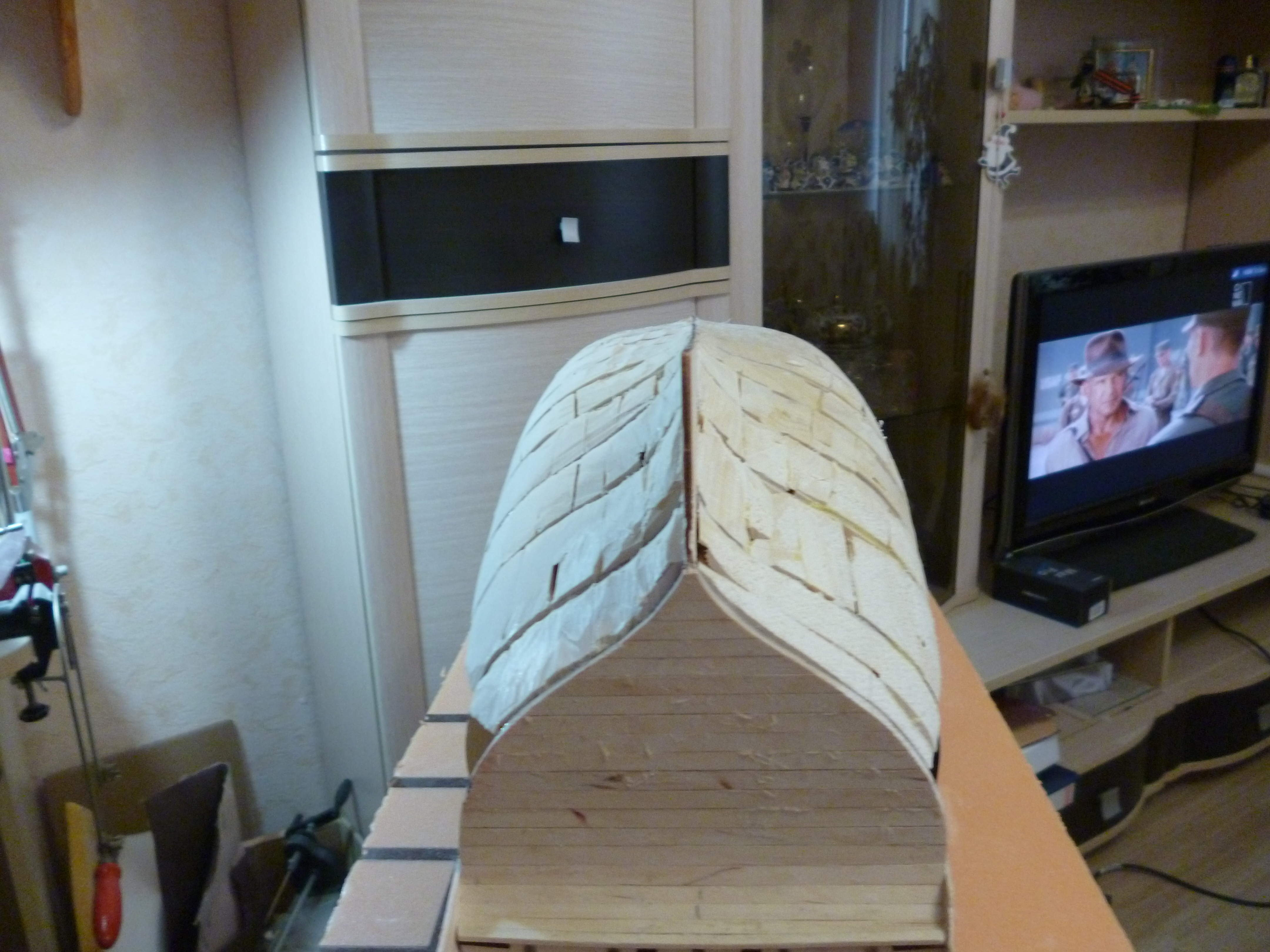

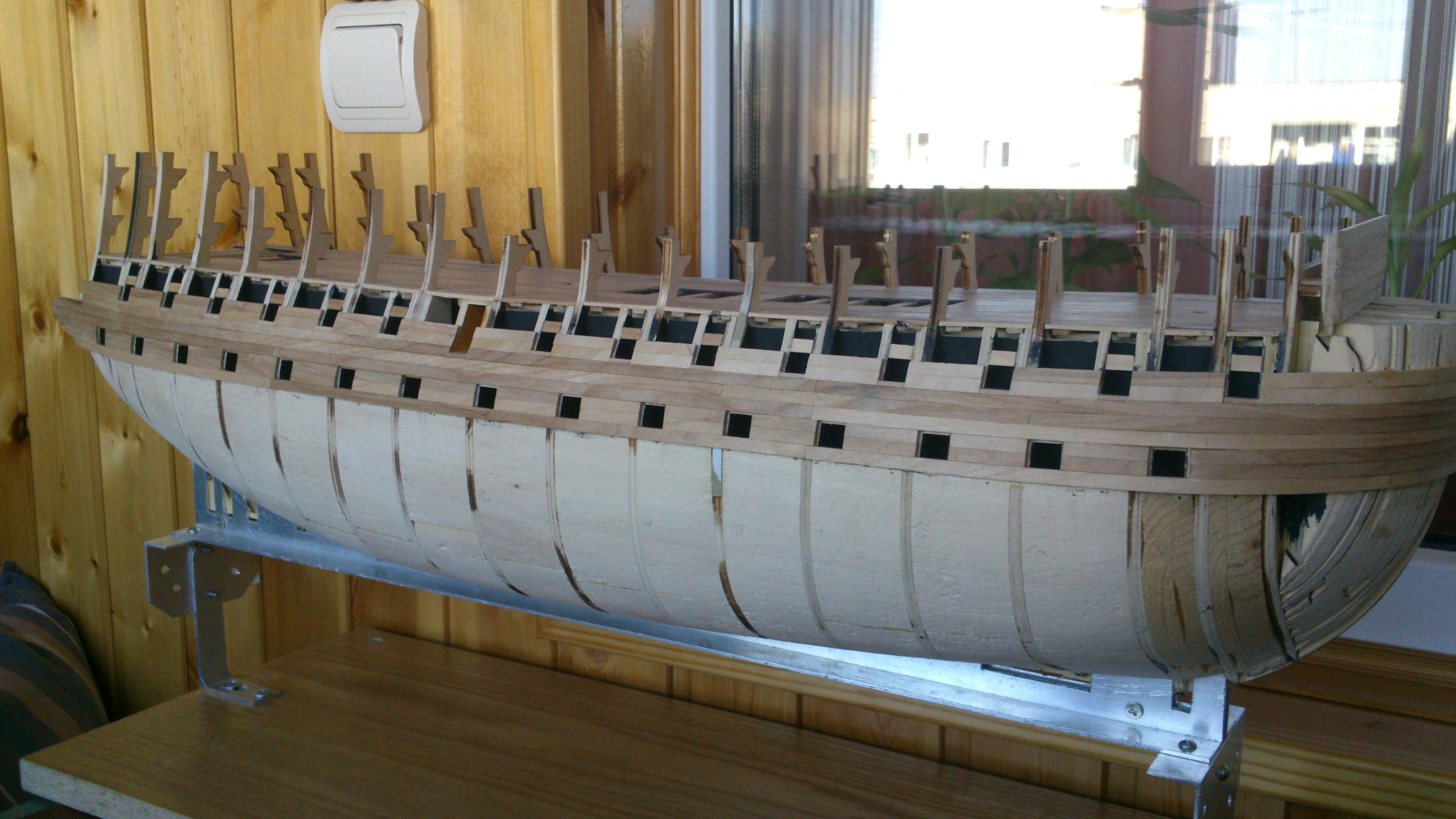

Потихоньку зашиваюсь :D . Когда стало невозможно прижимать рейки обшивки зажимами, в ход пошли денежные резинки. Денег на столько резинок не хватит, так что хоть тут послужат :D

Я бы ставил по три ряда планок, по очереди, с каждой стороны, не более. Всегда есть риск, что корпус поведёт.
Лучше идти рядами реек в низ, потом в верх, так проще контролировать одинаковое расстояние между шпангоутами. Потом, при прорезке портов, может случиться попадание на шпангоуты.
И всё таки лучше заполнить шпации, хотя бы до ряда нижних портов. Ну нет, или жалко тратится на бальзу, заполните сосной. Хороший, калиброванный, без сучков брусок 40х40, стоит 50 - 60р. за метр. Сосна крайне легко обрабатывается, сначала срежьте лишнее канцелярским ножом, остальное сошлифуйте.
И на этом этапе, уже пора думать о держателях модели, если конечно модель будет стоять на креплениях сквозь днище.
Ещё. Лучше утяжелить днище корабля, что бы в последствии такелаж не перевешивал корпус, если конечно корабль не будет жёстко закреплён на шпильке к подставке.

Я так и клею. По 3-4 рейки на борт. Эти фотки просто с разных этапов. Насчёт заполнения шпаций, я подумаю. Честно сказать, я думал, что это лишне. Но в процессе работы задумываюсь уже. Наверно сделаю.

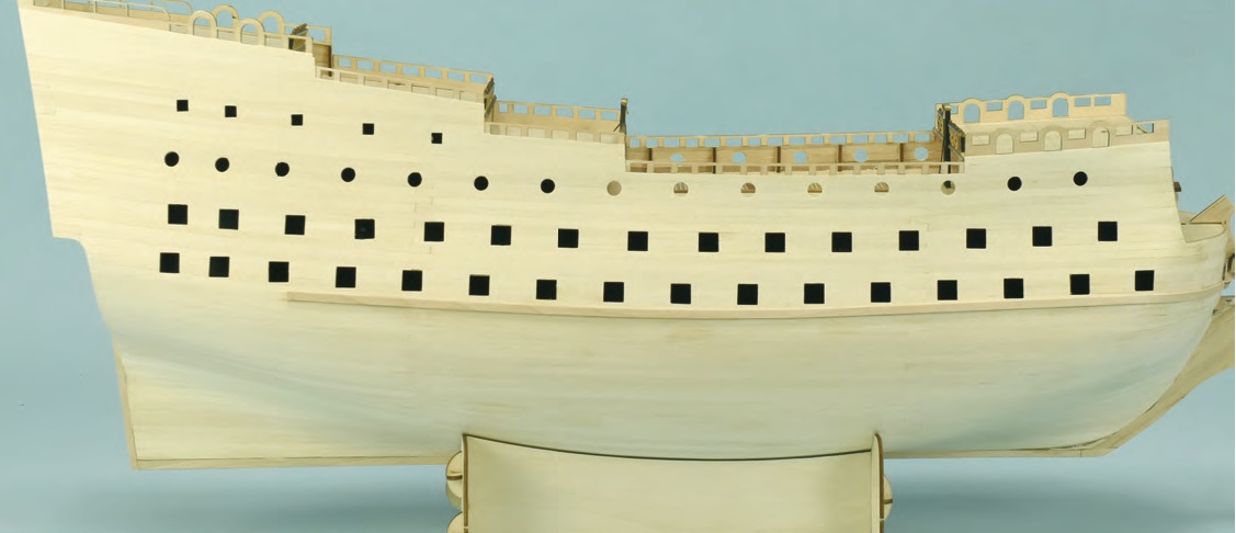

Вот вам расположение портов, так будет удобнее и будет понимание где заполнять, что бы потом не долбить порты в массиве.
По рейкам не сложно посчитать от палубы бикхеда, расстояние до нижнего ряда портов.
И ещё, шпации в нижней части кормы, сильно избавят от геморроя потом.

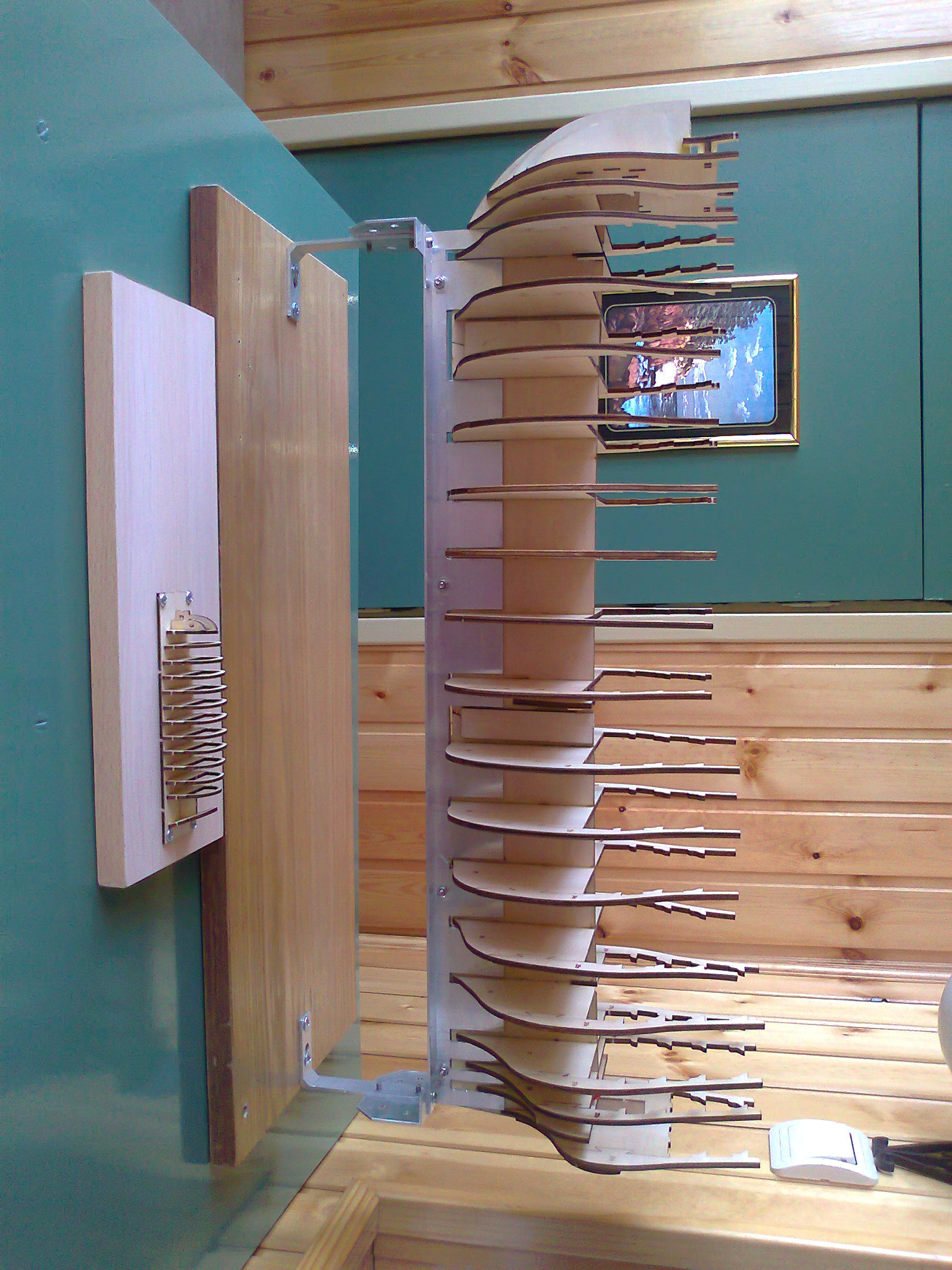

Удобная конструкция. Я свой стапель уже убрал. Он свою роль сыграл на сборке каркаса. Теперь на коленях. А насчёт липы, у нас в Вологде липу найти очень трудно. Я нашел 5 метровых вагонок. Начал заполнять шпации липой на сколько хватит. Фотки чуток позже выложу.

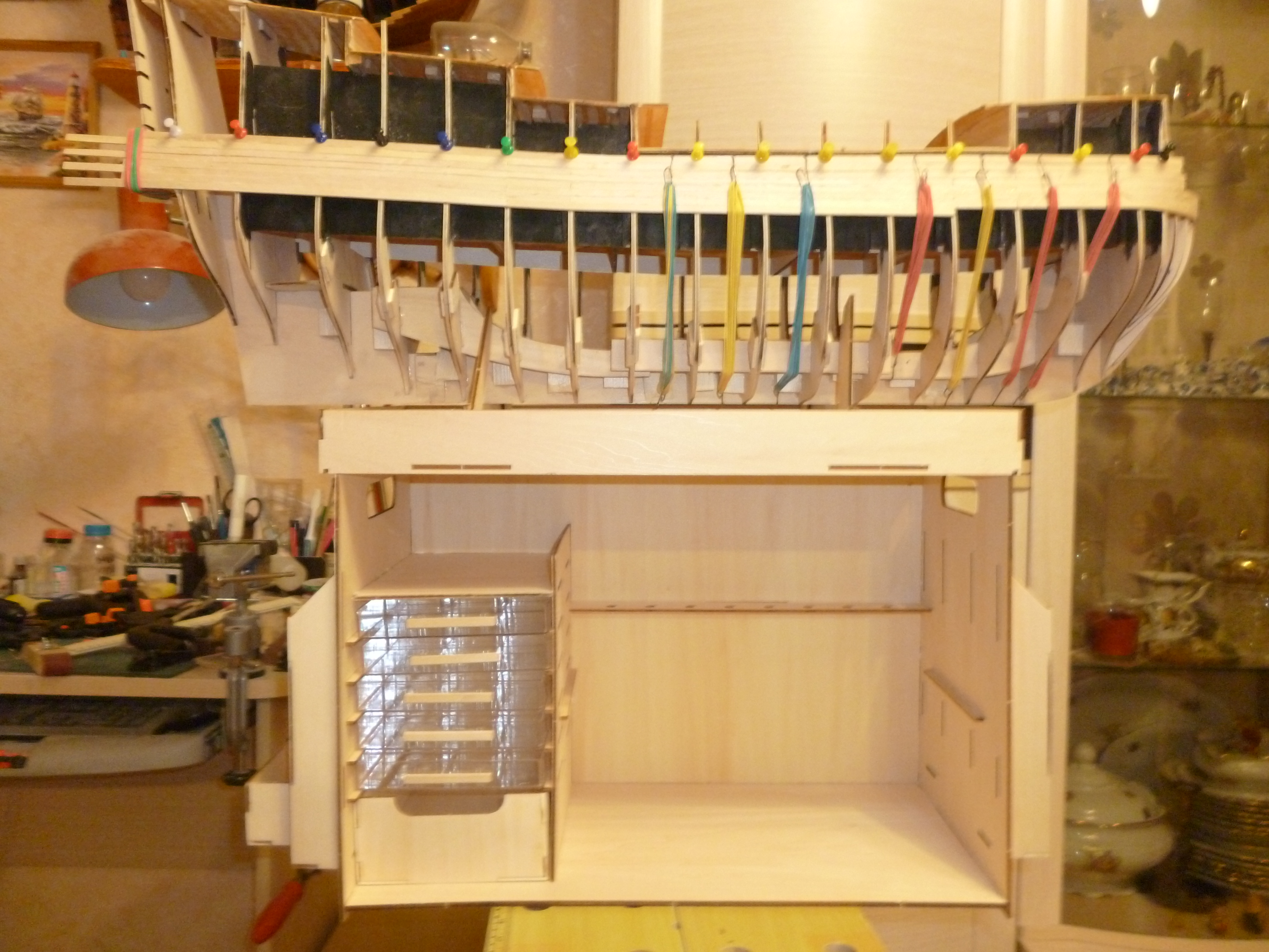

Вот собрал подарочек от ДеА. В принципе - фигня, но пусть будет раз уплачено :D

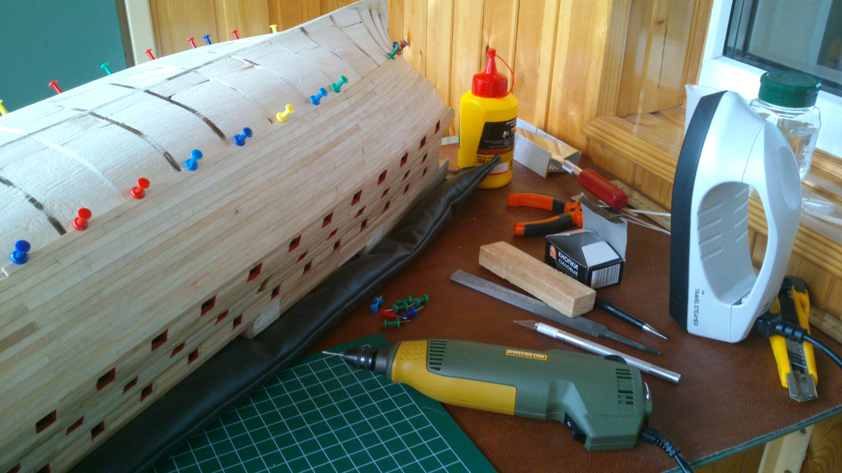

Ну вот с одним бортом покончено. В ход пошли и обрезочки, палочки, щепочки :D . Почти без отходов

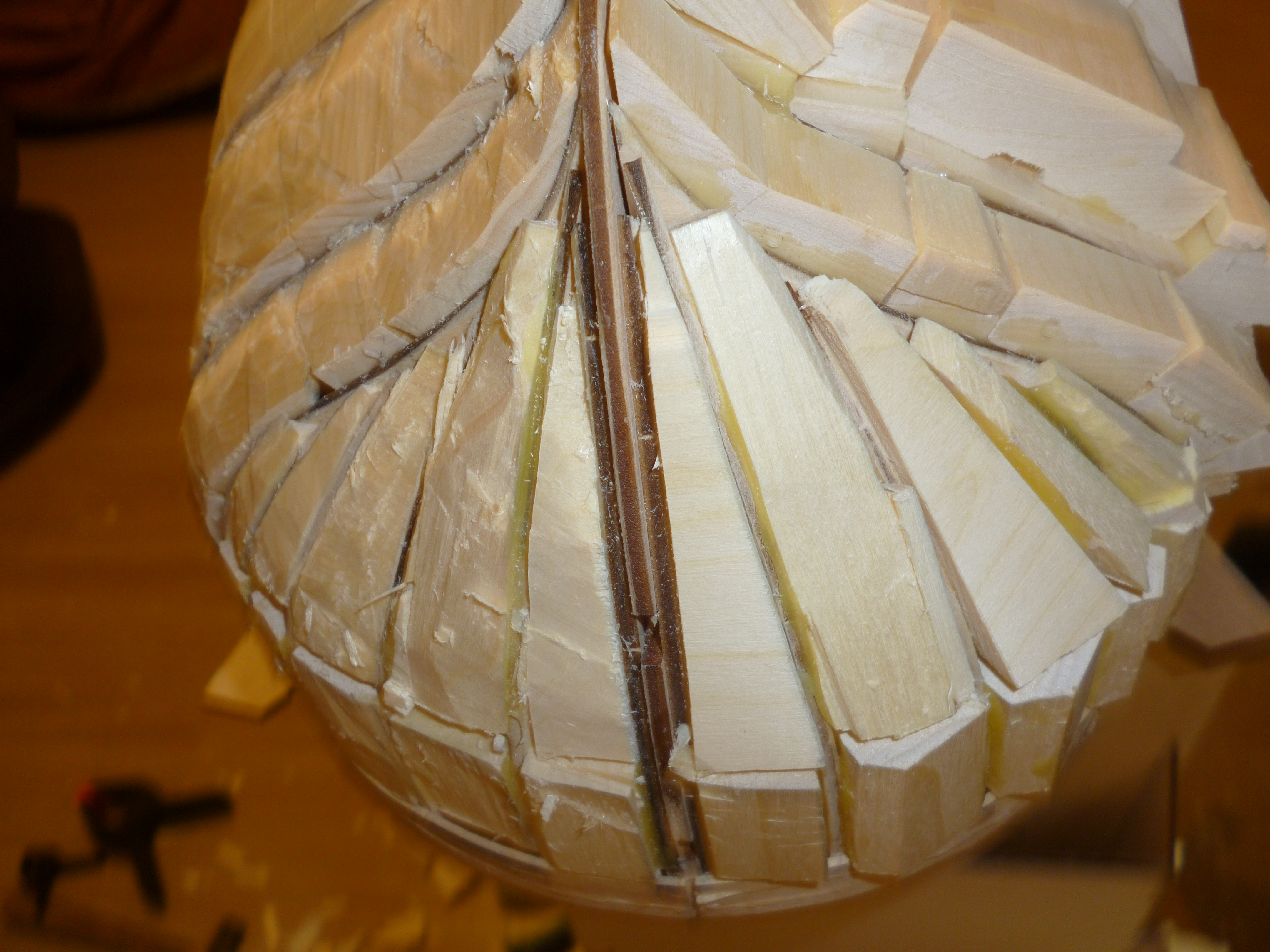

Подумал, как сошлифовать лишнее и решил, что надо как Микеланджело: взять и отсечь лишнее 8-) . Купил полукруглую стамеску (ей работать удобнее) и легонечко постукивая киянкой попробовал, как это будет. Думаю, что получится. Наждачить надо будет меньше

Я шлифовал рашпилем. Стаместкой побоялся, может пойти по волокну и не туда куда надо. А здесь процесс быстрее и практически до шпангоутов. А доводил шкуркой. Да действительно процесс заполнения шпаций трудоёмкий, зато корпус будет прочнее и обшивать рейками одно удовольствие.

Alexsk писал(а): ↑08 фев 2020, 20:55 Купил полукруглую стамеску (ей работать удобнее) и легонечко постукивая киянкой попробовал, как это будет.
Не надо киянкой, стамеска, хорошо заточеная или новая, хорошо режет без молотка.
Постарайтесь полностью исключить ударные воздействия на корпус, модель. Забудьте про молотки и киянки, можно полностью или частично разрушить, ослабить.
Канцелярский нож, хорошо решает проблему.
Можно следить. Если режете по волокнам, лезвие уходит вверх, если против, начинает зарываться в дерево. Мелких сколов не бойтесь, ведь всегда можно зашпатлевать, крупные подклеить.

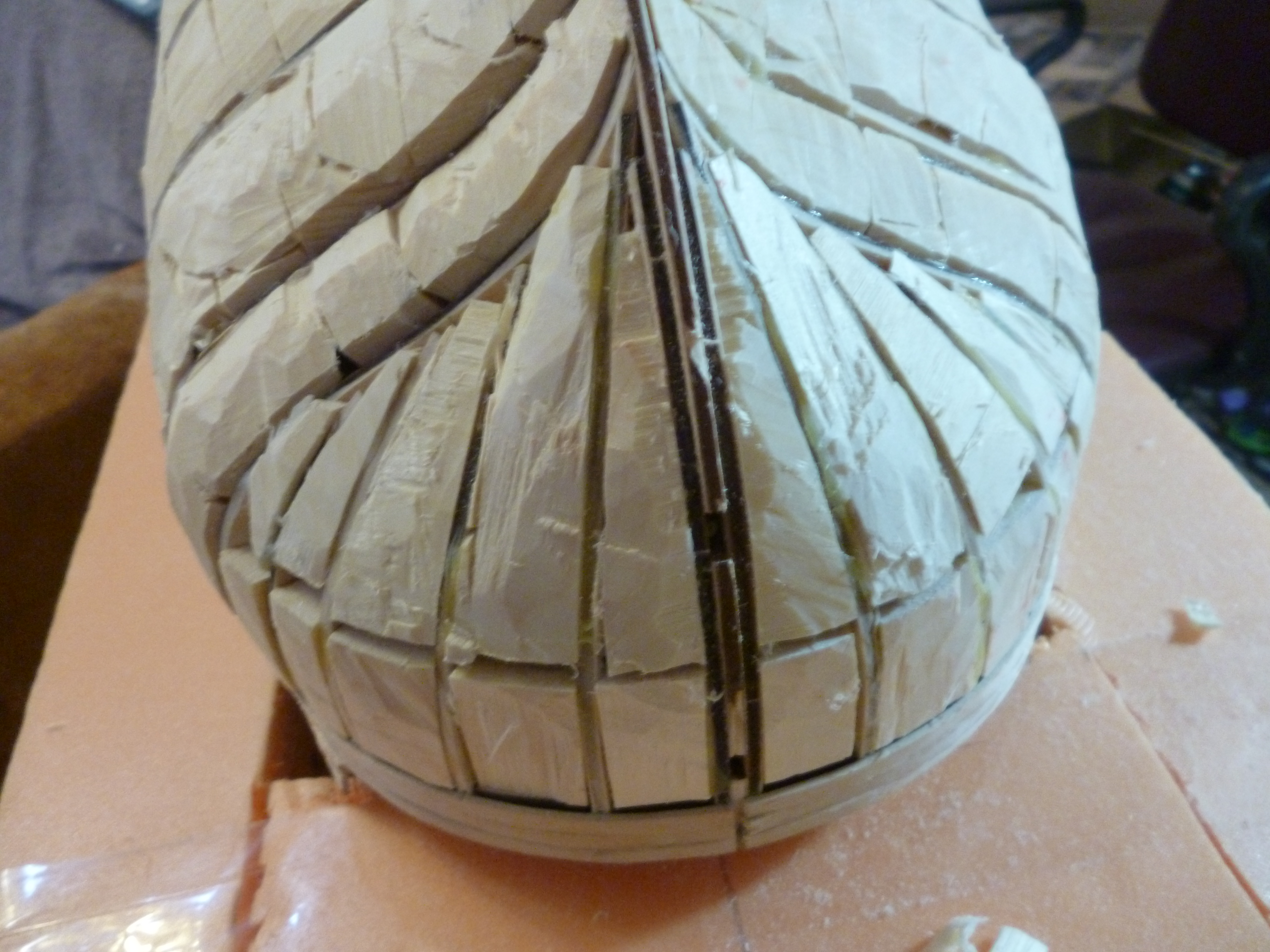

Итак, шпации... Промежуточный результат.Всю неделю я строгал ... всем, что может строгать или снимать древесину. Вместо канцелярского ножа, как советовал Azet, купил сапожный. Канцелярским мне не понравилось. Основную часть срезал ножом, потом доводил отточенной полукруглой стамеской. По ровным частям даже попробовал рубанком. Вот инструмент

Сообщение Alexsk » 15 фев 2020, 12:44
Ну и собственно результаты черновой обработки. Дальше будет начисто рашпилем и наждачкой. Еще наверно минимум на неделю :x
