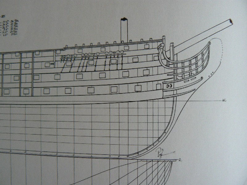

Посчитать количество реек не проблема, а откуда и куда мерить не понятно (я про вертикаль). На ваших фото тёмные планки кладут по верх белых,, но на плакате, обложках, фото на сайте-они встык, бархоут всего одна рейка. И из этого не понятно как мерить- считать?

Вы немного не внимательны - фото с сайта деа. Бархоуты есть, тонкие, но думаю расшить нужно будет, так реалистичней. Они предложат клеить бархоуты внахлёст на обшивку, это и будет делить вашу окраску. Вертикаль, посчитайте по фото поштучно, реек у Вас будет с большим запасом, если пара, тройка лишних будет покрашена, не страшно.

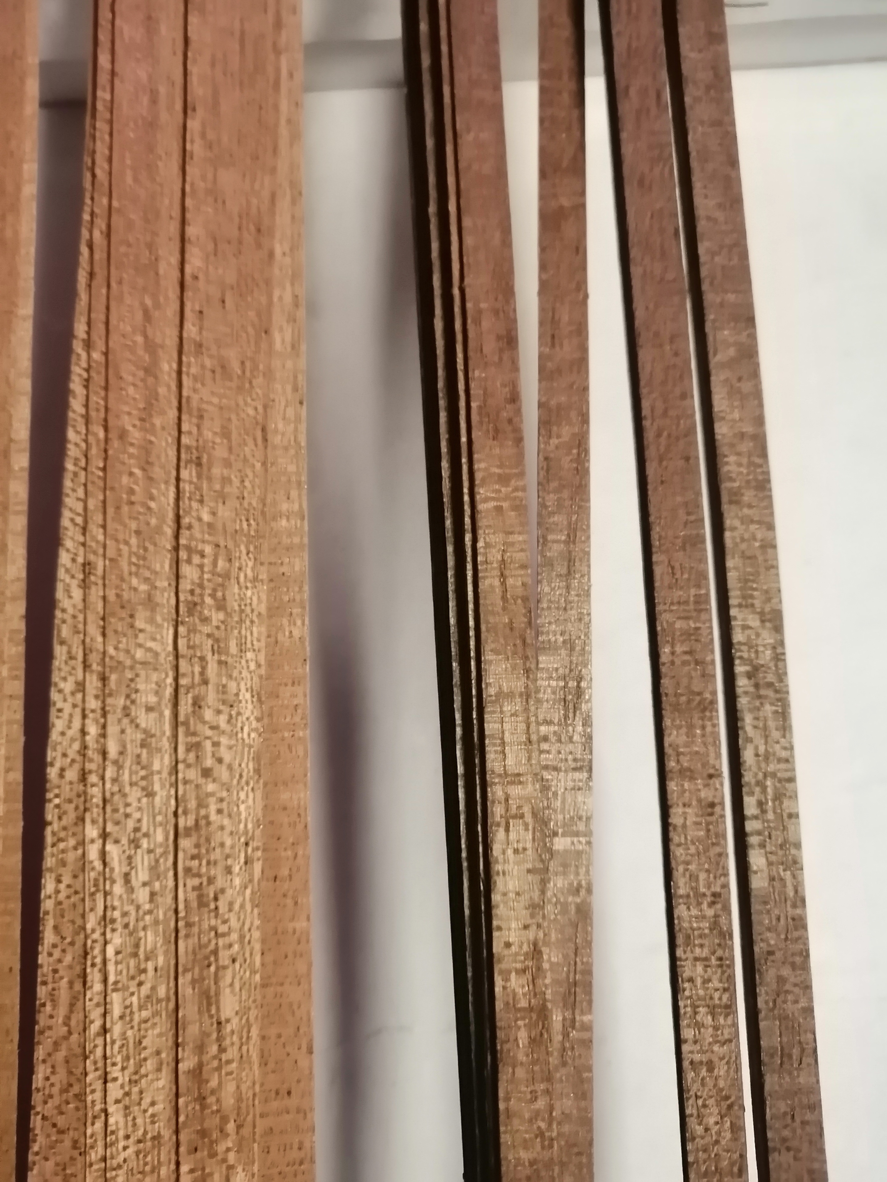

Ну розовая подставка, это как слон(во сне), розовая. Цвет для древесины крайне не естественный.
На фото слева - ольха(термо), справа - сапеле(красное дерево), очень тёмный, обычно до золотистого коричневого, бежевого. Согласитесь похожи.

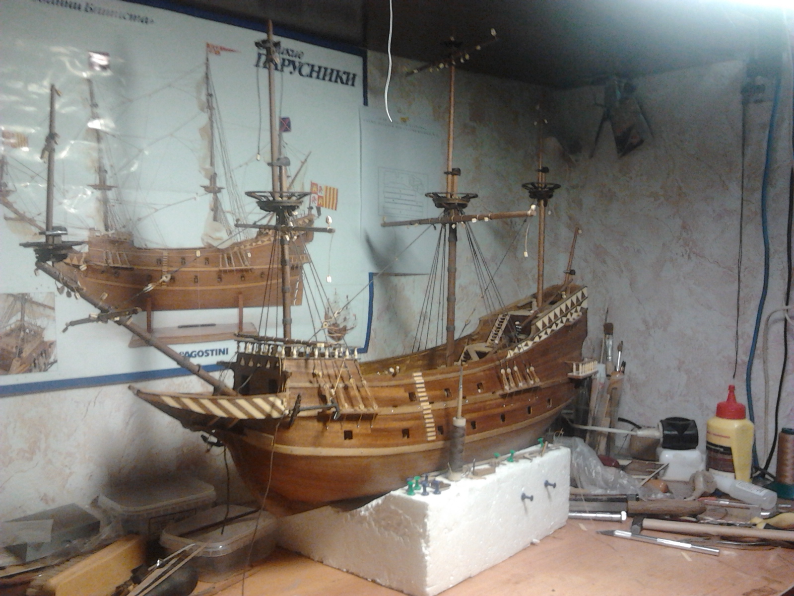

Вот мой опыт, лак матовый использовал
Сообщения: 278
Благодарил (а): 166 раз
Поблагодарили: 118 раз
Сообщение Алексей Владиславович Пономарёв » 26 авг 2022, 21:38
Вот так как-то
