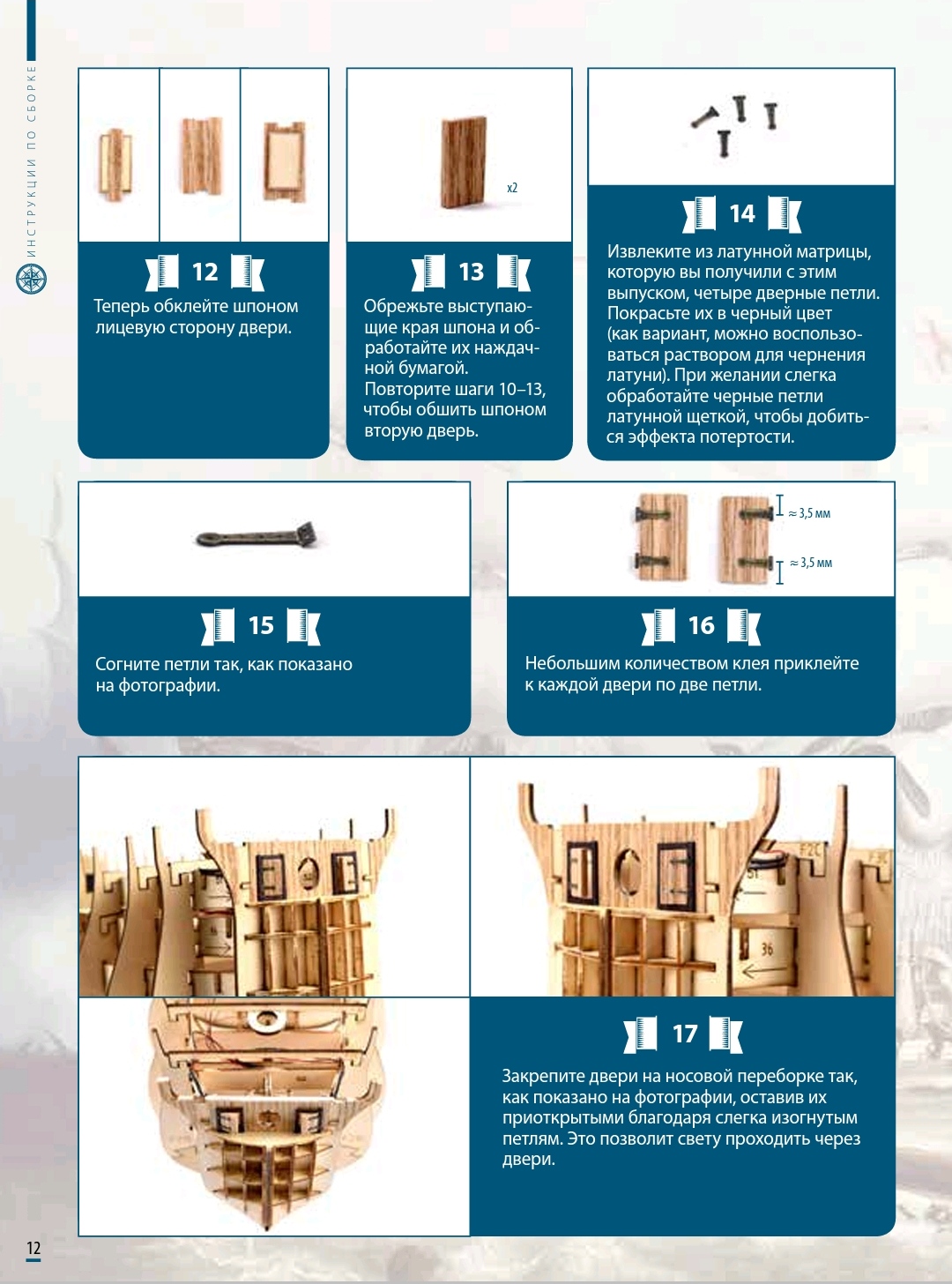

В номере 28 идёт описание обшивки рейками бикгеда... вертикально... почему-то. А в 30-ом речь уже идёт о изготовление дверей, прямоугольных... тоже почему-то...
Вот так это должно выглядеть по мнению ДеА:
Не кажется ли вам, камрады, что выглядит это немного кондово?
Как по мне, то, у модели Мэттью Муллана, это более изящно выполнено, да к тому же есть историческое обоснование, того что мы видим! И доски бикгеда горизонтально и двери другой формы и никаких дверных коробок! А вы как будете это делать?

Сообщение Алексей Владиславович Пономарёв » 13 авг 2022, 21:03
Конечно обшивка в горизонтальном положении лучше, двери тоже класно смотрятся.
Но в столярном смысле на такой размер дверей как делать надёжность соединения горизонтальных плашек двери, это вопрос
Сообщения: 278
Благодарил (а): 166 раз
Поблагодарили: 118 раз
Сообщение Алексей Владиславович Пономарёв » 13 авг 2022, 21:06
Я это к тому что сам столяркой занимался и выполнить плашки вертикально гараздо надёжнее, соединив их двумя брусками на ласточкин хвост и сделав раскосину,
Дверь будет тяжёлая но прочная

Сообщение Μιχαήλ Γ.Σ. » 13 авг 2022, 23:32
Алексей Владиславович Пономарёв писал(а): 13 авг 2022, 21:03 ...Но в столярном смысле на такой размер дверей как делать надёжность соединения горизонтальных плашек двери, это вопрос
Так никто и не говорит, что двери тоже из горизонтально-сколоченных досок) Это просто фото не очень высокого разрешения. Мы видим маленькие гвоздики, которыми околочена дверь, они просто сливаются в горизонтальные ряды, от этого такое обманное ощущение)
Сообщение Oldman » 14 авг 2022, 14:33
Μιχαήλ Γ.Σ.(InTempo) писал(а): 13 авг 2022, 23:32
Скажите, а куда в этом случае делись сами доски?
Нет сомнения, что двери на фото показаны из горизонтальных планок, а ваше утверждение как-то не убедительно.
Или вы хотите сказать, что надо подразумевать, что сама дверь из вертикальных досок, но мы их не видим, так как сверху декоративная обшивка?
И еще, разъясните что значит фраза - "околочена дверь???????

Сообщение Shuriksun » 14 авг 2022, 15:07
Μιχαήλ Γ.Σ.(InTempo) писал(а): 13 авг 2022, 23:32 Так никто и не говорит, что двери тоже из горизонтально-сколоченных досок) Это просто фото не очень высокого разрешения. Мы видим маленькие гвоздики, которыми околочена дверь, они просто сливаются в горизонтальные ряды, от этого такое обманное ощущение)
Что- то многовато гвоздей по моему 😁
Но выглядит красиво.

Oldman писал(а): 14 авг 2022, 14:33 Скажите, а куда в этом случае делись сами доски?
Я думаю, что дверь из небольших по ширине досок, которые стоят вертикально. "Околочена", не очень литературно звучит, согласен, но мы же тут про смыслы говорим, а не про филологию! Так вот, под "околочена", я имею ввиду, что набито в эту дверь много гвоздиков.
Я просто предлагаю посмотреть на это отлично от того, что предлагает ДеА, поскольку никаких чертежей нам так и не было представлено. И может сам я не большой спец в столярке, но я полагаюсь на модель, которую делал человек строивший этот корабль.

На фото выдержка - рисунок из книги В.Мондфельда "Модели исторических кораблей". Я думаю что таким же образом защищали судостроители не только конструкцию артиллерийских портов от разрушения, но и все двери выходящие на верхнюю палубу, изготовляя их как минимум двухслойными, где внутренний слой обычно был горизонтальным, а наружный вертикальным. Так что я вполне согласен с Сергеем (Oldman). Хотя по моему мнению неизвестный судомоделист явно перестарался изготовляя такое неимоверное количество микроскопических гвоздиков. Да и по статике сооружений известно, что при слишком близком и многочисленном креплении жесткость конструкции деревянной двери или стены резко падает. Хотя возможно я ошибаюсь

Сообщение Μιχαήλ Γ.Σ. » 15 авг 2022, 12:42
Думаю ваш пример с крышками пушечных портов по Мондфельду, совершенно справедлив, уважаемый Сергей Николаевич! Правда Вы почему-то потом сами же себя начали оправергать рассуждая, что такое их количество сделает конструкцию более слабой.

керва писал(а): 15 авг 2022, 16:01 ... поэтому гвозди как защиту распределяли по всей площади сооружения не полосками а в виде равномерной сетки...
Так может их и не забивали вовсе, чтобы не расколоть доски! Может это гранёные шляпки железных шпилек?

Μιχαήλ Γ.Σ.(InTempo) писал(а): 16 авг 2022, 06:28 Так может их и не забивали вовсе, чтобы не расколоть доски! Может это гранёные шляпки железных шпилек?
Возможно, но автор четко пишет : = орудийная крышка порта, армированная близко расположенными гвоздями... =
Я предполагаю, что судостроители предварительно надсверливали доски порта (что бы снять напряжение в доске) отверстиями меньшего диаметра, а уж после вбивали нужный гвоздь. Но обратите внимание граненая шляпка гвоздя была идеальной защитой крышки порта в случае встречи с каменным или чугунным ядром противника. Грани шляпки , при встрече, направляли ударный полет ядра - в сторону (рикошет).
