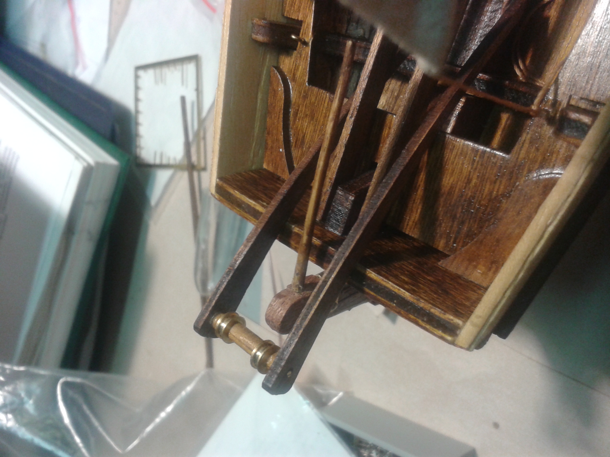

Сообщение Алексей Владиславович Пономарёв » 26 авг 2022, 17:41
Вот мой опыт, лак матовый использовал
Сообщения: 278
Благодарил (а): 166 раз
Поблагодарили: 118 раз
Сообщение Алексей Владиславович Пономарёв » 26 авг 2022, 21:38
Вот так как-то
