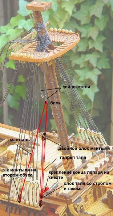

Я решил ставить по 6 рым-болтов на русленях фок и грот мачт и по 2 на бизань. Это - как минимум. Но мне до этого ещё далеко, планы поменяются.
Да, на рымы русленей могли заводиться некоторые концы бегучего такелажа. Но, во-первых, нужно определиться будут ли у Вас эти снасти, в инструкции такелаж максимально упрощён. Во-вторых, даже если и будут, совсем не факт, что они заводились на рымы. Там несколько других возможных вариантов: и утки, принайтовленные к вантам, и на нижний ворст крепили, и просто вокруг вантовых талрепов наматывали.
Более-менее точно можно сказать, что рымы нужны для съёмных фордунов. Но, опять же вопросы - были ли они на СТ и хотите ли Вы их показывать.
На русленях обычно крепили ходовые концы талей в походном положении. И снова то же разнообразие вариантов, помимо рымов.
На русленях фок мачты крепились якоря. Надо полагать, не пустому месту. И запасной рангоут мог размещаться. И ундер-лисель-спирты в нерабочем положении тоже нужно найтовить. Так что, рымы могут быть и снизу русленя.
А если заморочиться и шлюпбалками на русленях бизань мачты, то и для их такелажа рымы нужны.
В-общем - непаханое поле для творчества.

Съёмные фордуны - временные снасти. Их ставили только при сильном ветре в помощь постоянным фордунам и бакштагам. И перед сражением, как резервные.
Ну и при большой продолжительности одного галса, съёмные фордуны могли ставить только с наветренного борта, просто, чтобы снять длительное напряжение с вант, бакштагов и фордун. Чтобы меньше и реже их приходилось обтягивать талрепами.
