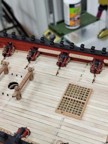

Закончил установку орудий на баке.

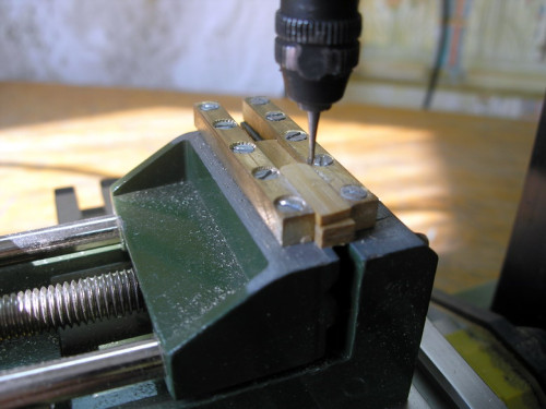

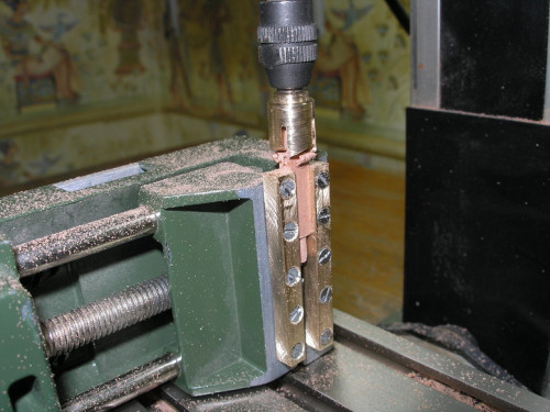

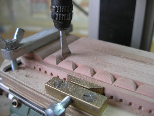

Здравствуйте Александр Владимирович!
Да, вполне с вами согласен. Станочек действительно не плохой - это все тот же MF - 70 немецкой фирмы PROXXON
https://www.shipmodeling.ru/shop/elektr ... _PRO27110/
Но сам станок - это просто бездушный металл,ценность же постов Алексея Баранова в том, как он подходит к строительству своих моделей и показывает все свои приспособления и самодельный инструментарий (фрезы) без которых даже очень дорогой станок останется все той же кучкой металла! Я просто влюблен в его самодельные приспособления! В качество их изготовления! Хотя на первый взгляд - ничего сложного - всё просто и всё логично...

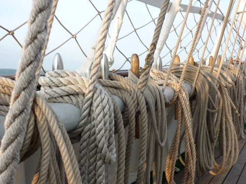

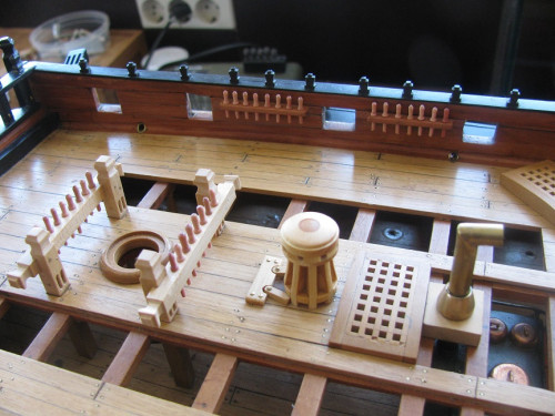

Сообщение керва » 04 апр 2024, 13:47
PSP писал(а): 03 апр 2024, 17:57 Закончил установку орудий на баке.
Здравствуйте Сергей Павлович!
1.Я бы не советовал делать кофель-нагельные планки слишком широкими. Они в месте с бухтами (куклы) тросов в общем итоге займут очень много свободного об"ёма площади верхней палубы корабля.
2. Переднюю кромку К.Н. планки лучше делать покатой. На покатой кромке хорошо укладываются бухты тросов.
3. При работе над рустерными решетками верхней палубы модели, не плохо бы сразу же подумать о размещении пушечных ядер в "кранцах первых выстрелов",размещая ядра в нишах рам этих решеток...

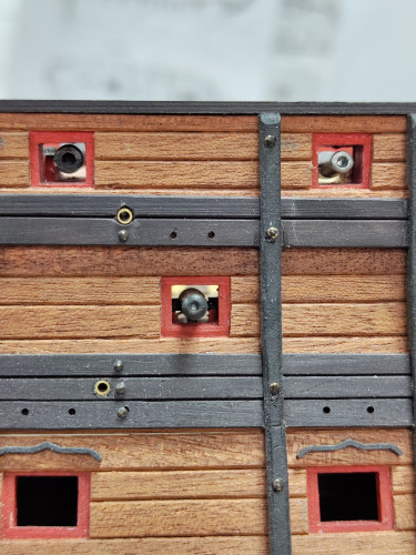

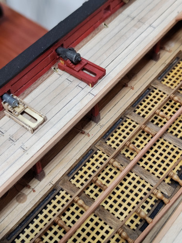

PSP
Сообщения: 179
Откуда: Новосибирск
Благодарил (а): 62 раза
Поблагодарили: 277 раз
Сообщение PSP » 05 апр 2024, 07:28

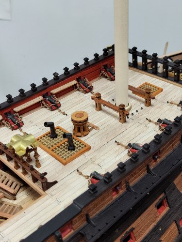

Всем добрый день! Настал этап сборки и установки пушек типа "Е" и типа "G" на шкафут и ют. Но у меня нормально что-то не получается. Согласно описанием на этот тип орудий: 1) Выдвижение орудия относительно наружной кромки борта минимально допустимое 16,5 дюйма (16,5*2,54)/84=0,5 мм; 2) Верхняя поверхность платформы должна находится на уровне нижнего косяка порта. Этим двум условиям подходит если пушку типа "Е" поставить на ют вместо пушки "G".
Пушки типа "Е" на шкафуте мне кажется переразмеренными. Я бы поставил вместо типа "Е" тип "G". Диаметр ствола пушки типа "Е" получается довольно большой относительно размера порта. В общем, что посоветуете.
С уважением ПСП.
Вид снаружи на пушке "Е" и "G"
Пушки "Е" и "G" на шкафуте
Пушка "Е" на юте

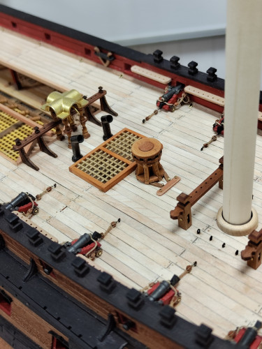

PSP
Сообщения: 179
Откуда: Новосибирск

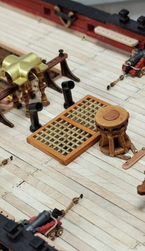

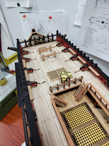

Сообщение PSP » 10 апр 2024, 11:53
Для оживления форума. Оборудование на бак установил.
Благодарил (а): 408 раз
Сообщение Oldman » 10 апр 2024, 12:01
PSP писал(а): 10 апр 2024, 11:53 Для оживления форума. Оборудование на бак установил.
А трубы камбуза в корму что ли направлены? Против ветра? Или я плохо посмотрел?
PSP
Сообщения: 179
Откуда: Новосибирск

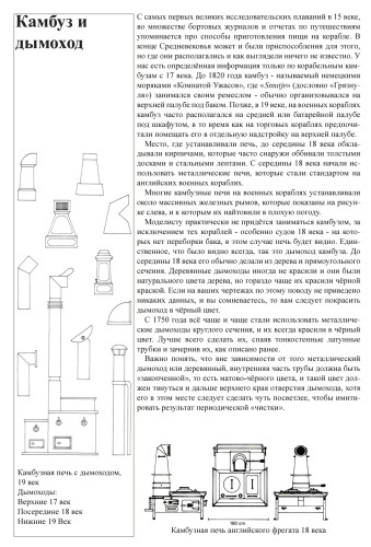

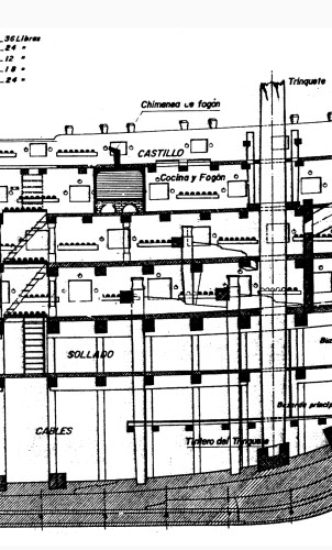

Сообщение PSP » 10 апр 2024, 15:20
Сергей Николаевич, добрый день!
Привожу чертеж и фото СТ. Я думаю что в эпоху паруса все же основные курсы корабля были не фордевинд, скорее всего бакштаг и галфвинд. При этом вектор вымпельного ветра относительно курса корабля был направлен ближе к корме. Может поэтому трубу направляли в сторону кормы. Хотя быстрее всего её можно было разворачивать относительно вымпельного ветра.
С уважением ПСП.
PSP
Сообщения: 179
Откуда: Новосибирск
Сообщение PSP » 10 апр 2024, 15:22
Извините ошибся с отчеством Сергей Александрович.
Сообщения: 757
Благодарил (а): 154 раза
Поблагодарили: 497 раз
Сообщение Μιχαήλ Γ.Σ. » 10 апр 2024, 18:10
Oldman писал(а): 10 апр 2024, 12:01 А трубы камбуза в корму что ли направлены? Против ветра?..
Меня вот это тоже смущает.
А ещё смущает, что они через решётки выведены.

Oldman писал(а): 10 апр 2024, 11:18 ...Форум практически мёртв, как и все предыдущие!!! Так хоть что-то вдыхает в них какое то подобие жизни. И не стоит разгонять людей по углам как тараканов. Пусть общаются обо всём. Хоть какую - никакую видимость жизни форуму придают.
Уважаемый Сергей Александрович! Я никого не разгоняют, и мыслей таких нет. Я попросил людей, очень вежливо, писать свои мысли в соответствующие отделы этого форума, возможностей к общению при это более чем предостаточно, просто нужно писать в нужную тему.
🛡️Μολών λαβέ⚔️
PSP
Сообщения: 179
Откуда: Новосибирск
Сообщение PSP » 10 апр 2024, 19:42
Михаил, добрый вечер!
Похоже я всё правильно сделал. Посмотрите статью на сайте " Шипмоделинг/статьи/почитать/корабельный камбуз/.
С уважением ПСП

Сообщение Μιχαήλ Γ.Σ. » 10 апр 2024, 21:20
PSP писал(а): 10 апр 2024, 19:42 ...Похоже я всё правильно сделал. Посмотрите статью на сайте " Шипмоделинг/статьи/почитать/корабельный камбуз/...
Для общего удобства неплохо ссылочки оставлять в таких случаях 🙂...
https://www.shipmodeling.ru/content/books/kambuz
Из прочитанного я только понял, что с большой долей вероятности, труба эта могла поворачиваться, остальное вообще к нашей истории мало имеет отношение.
Но это всё не так уж важно. Вы же делаете модель для своего удовольствия, а не на конкурс.
🛡️Μολών λαβέ⚔️

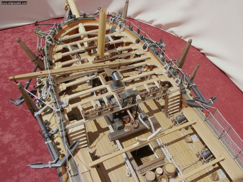

Сообщения: 3055
Благодарил (а): 1052 раза
Поблагодарили: 2088 раз
Сообщение керва » 10 апр 2024, 22:18
Сергей Павлович Здравствуйте!
Позвольте и мне внести свой "пятачок" в общий разговор в оформлении верхней палубы корабля.
Саму модель HVS "Pandora" можно посмотреть на иностранном сайте https://www.shipmodell.com/index_files/0PANDORA2.html С уважением С.Н.
PSP
Сообщения: 179
Откуда: Новосибирск
Сообщение PSP » 11 апр 2024, 06:13
Всем доброе утро !
Спасибо за небольшую критику, это заставляет как говорится взяться за учебники. Сделал небольшую переделку. Трубы у меня вращаются. Когда буду надувать паруса, тогда их и поверну в подветренную сторону. Но до этого ещё далеко.
С уважением ПСП.

Сообщения: 757

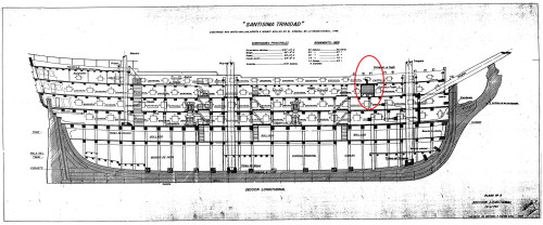

Сообщение Μιχαήλ Γ.Σ. » 11 апр 2024, 09:55
PSP писал(а): 11 апр 2024, 06:13 ...Спасибо за небольшую критику, это заставляет как говорится взяться за учебники. Сделал небольшую переделку...
Уважаемый PSP!
Хотел спросить, а Вас не смущает наличие кабестана над вашим камбузом?
Потому как и на приведённом Вами, чуть ранее, чертежом его там нет.
Да и по логике это вполне очевидно. На таком большом корабле как "Тринидад" они были размещены внутри, а не верхней палубе.
🛡️Μολών λαβέ⚔️
