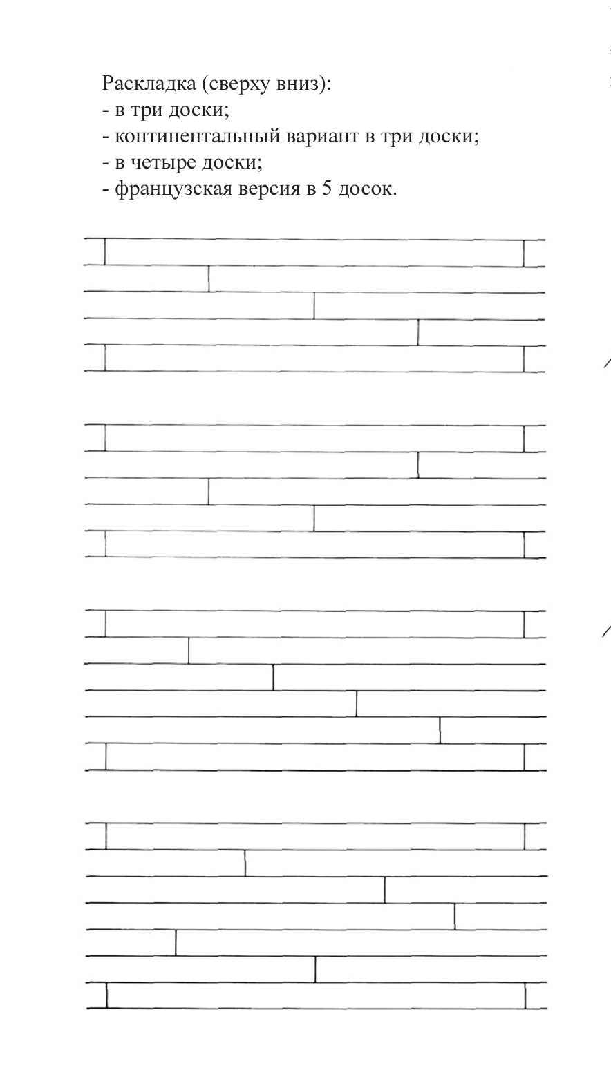

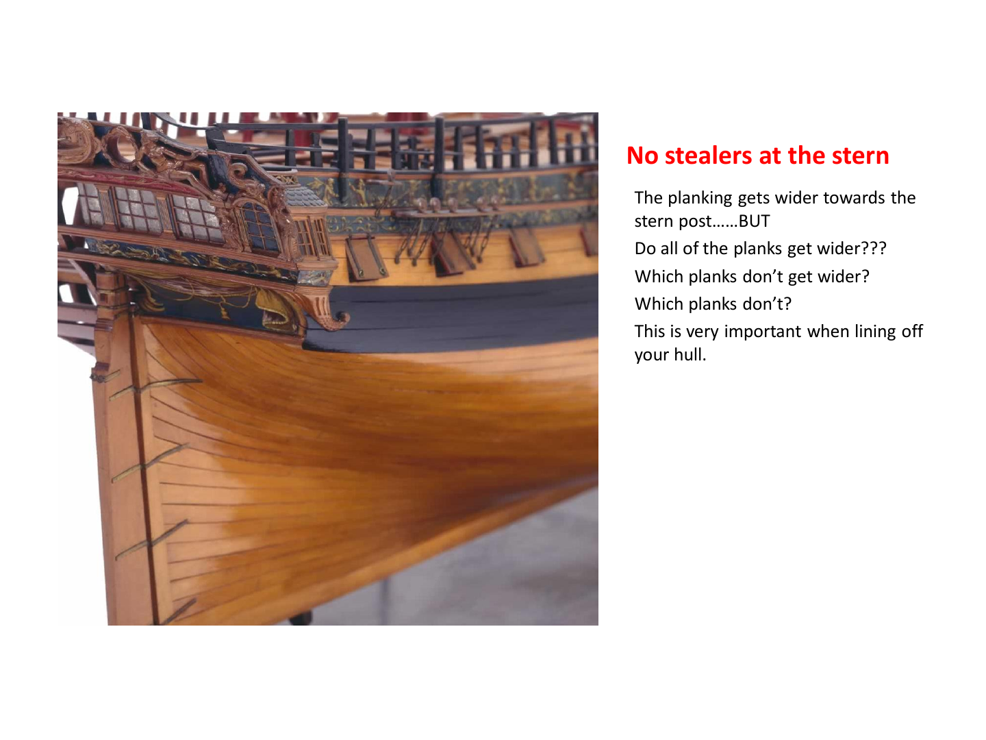

Про 8,54 так и не понял?
А про раскладку по Монфельду, можно поподробней или ссылку.
Сообщения: 860
Сообщение Μιχαήλ Γ.Σ. » 24 июл 2022, 18:48
Александр Николаевич Борисов писал(а): ↑24 июл 2022, 17:13 ...А про раскладку по Монфельду, можно поподробней...
Источник:
"Модели исторических судов";
Автор: Вольфрам Мондфельд;
перевод Андрея Баитова, за что ему низкий поклон.

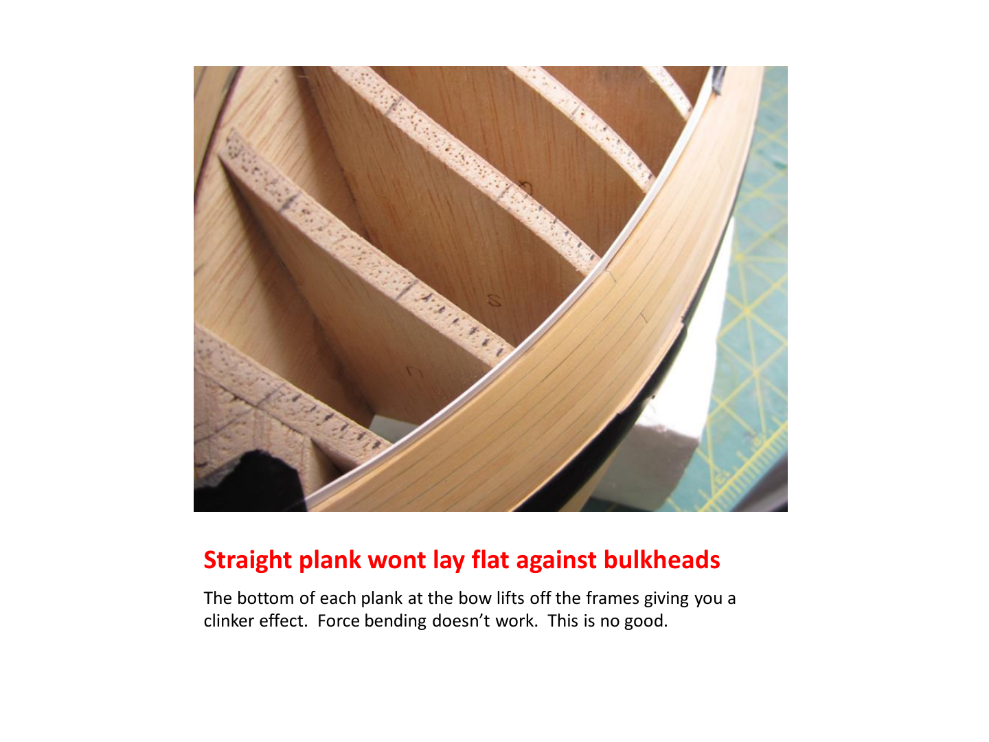

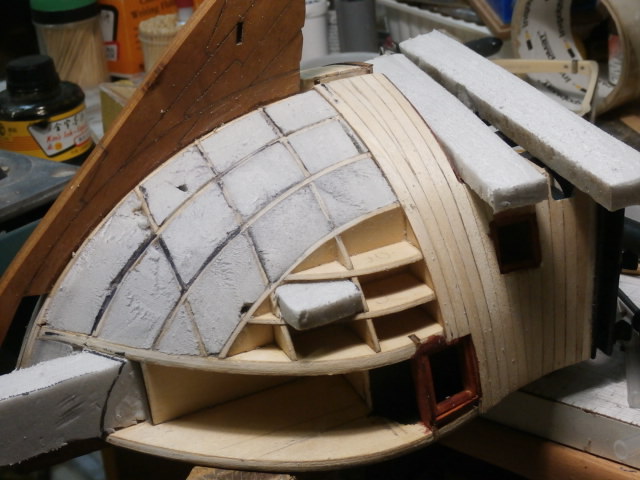

Сообщение Павлюк Виктор Вячеславович » 06 авг 2022, 12:30
Подскажите пожалуйста, на фото в журнале отчетливо видно, что в носовой части 2 планки обточены под конус, но в инструкции этого не сказано. Как быть дальше, клеить планки такие как они есть или подрезать под конус?

Сообщения: 278
Благодарил (а): 166 раз
Поблагодарили: 118 раз

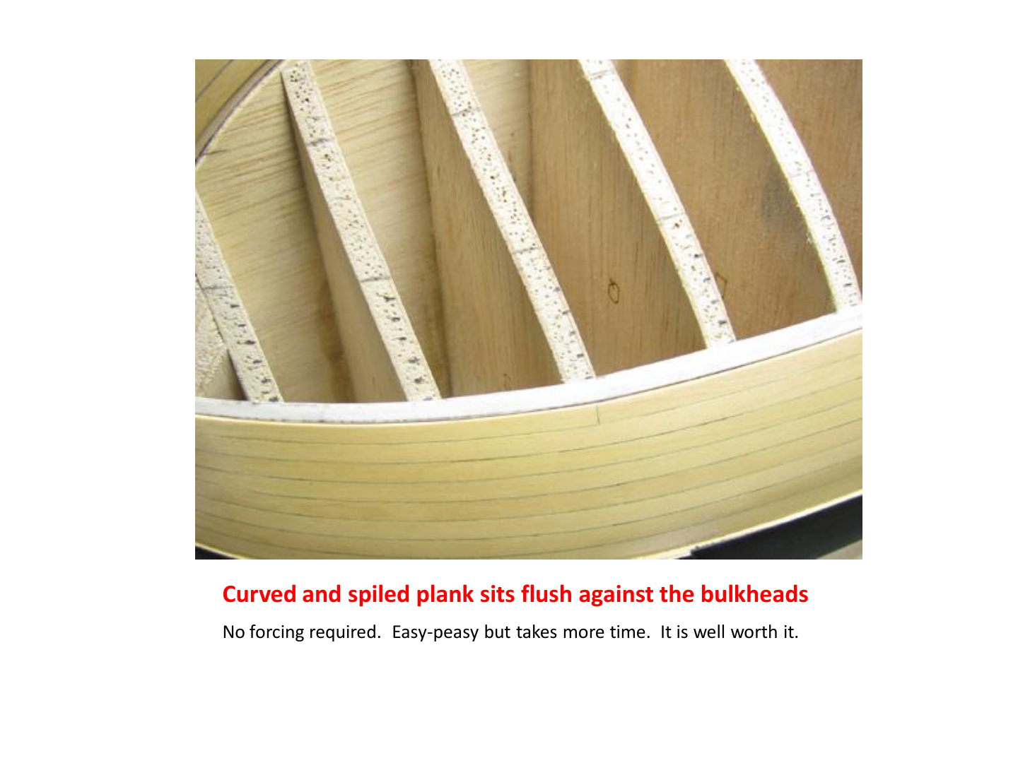

Сообщение Алексей Владиславович Пономарёв » 07 авг 2022, 22:00
Конечно подрезать иначе не соберётся обшивка.
На носу почти всё планки подрезать надо, также и по бортам придётся делать подрезку из двух реек в одну, из трёх в одну

Алексей Владиславович Пономарёв писал(а): ↑07 авг 2022, 22:00 Конечно подрезать иначе не соберётся обшивка.

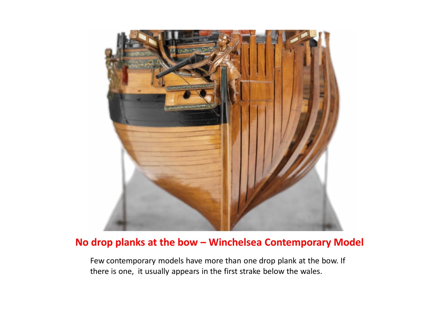

Можно ещё и про "потеряи" вспомнить...
На ус (до нуля) доски обшивки никогда не срезали, минимальная ширина - 1/3 изначальной
https://www.shipmodeling.ru/content/too ... ?ID=350url
Но пишут, что "потеряи" это плохой тон. :D

Павлюк Виктор Вячеславович писал(а): ↑06 авг 2022, 12:30 Подскажите пожалуйста, на фото в журнале отчетливо видно, что в носовой части 2 планки обточены под конус, но в инструкции этого не сказано. Как быть дальше, клеить планки такие как они есть или подрезать под конус?
Здравствуйте!
Позвольте мне вставить в ваш разговор свой "пятачок".
Как я понимаю у вас на корпус модели сейчас накладывается черновая обшивка. Главная задача черновой обшивки это оставить после себя максимально гладкую, без каких либо вздутий и вогнутостей поверхность. Работая над моделью российского линкора "Ингерманланд" я пустоты в носовой части модели заполнял кусочками твердого теплоизоляционного пенопласта. После обточки носовой части я покрыл и шпангоуты и пенопласт двумя слоями жидкого, разведенного кипяченной водой ПВА. с промежуточной просушкой между слоями. На подготовленную таким образом поверхность я укладывал предварительно согнутые планки черновой обшивки, закрепляя их вколоченными гвоздиками в фанерные шпангоуты силового корпуса модели. После крисстализации клея гвоздики были мной сняты бокорезами.
=Как быть дальше, клеить планки такие как они есть или подрезать под конус?=
Я убежден что каждую планку нужно подгонять под её индивидуальное место, не останавливаясь перед вопросом стачивать ли, подрезать ли. Соблюдая главный принцип черновой обшивки - гладкая, без какого либо изьяна поверхность корпуса модели.
2.= Но пишут, что "потеряи" это плохой тон.=
По моему мнению, это более грамотно построенная модель. Но речь о потеряях будет идти на следующем этапе строительства модели - чистовой обшивке корпуса модели. Удачи вам и Здоровья!

Сообщение Oldman » 09 авг 2022, 20:18
Vist писал(а): ↑09 авг 2022, 14:46 Первым возникает ехидный вопрос:
- Как?
Потом, уже логичный:
- Зачем?
Сначала отвечу на второй вопрос.
Вы тут ломаете копья про "копийность" и "историчность" модели. вот примерно для этого.
Хорошим тоном считается обшивка без "кусочков", "клиньев" и заплаток. А если уж не получилось, то сделать их так, как делали их на корабле. Но это только для тех, кто хочет с гордостью показывать свою модель.
Как я понимаю вы к ним не относитесь.
Ну а как - это не объяснить в коротком сообщении. Но про это много статей в сети, и есть даже целая книга посвящённая этому. Яндекс вам в помощь. Не найдете, спросите. Я думаю у многих эта литература есть.
Но опять же, если возникли "ехидные" вопросы, то думаю что вам это не обязательно.

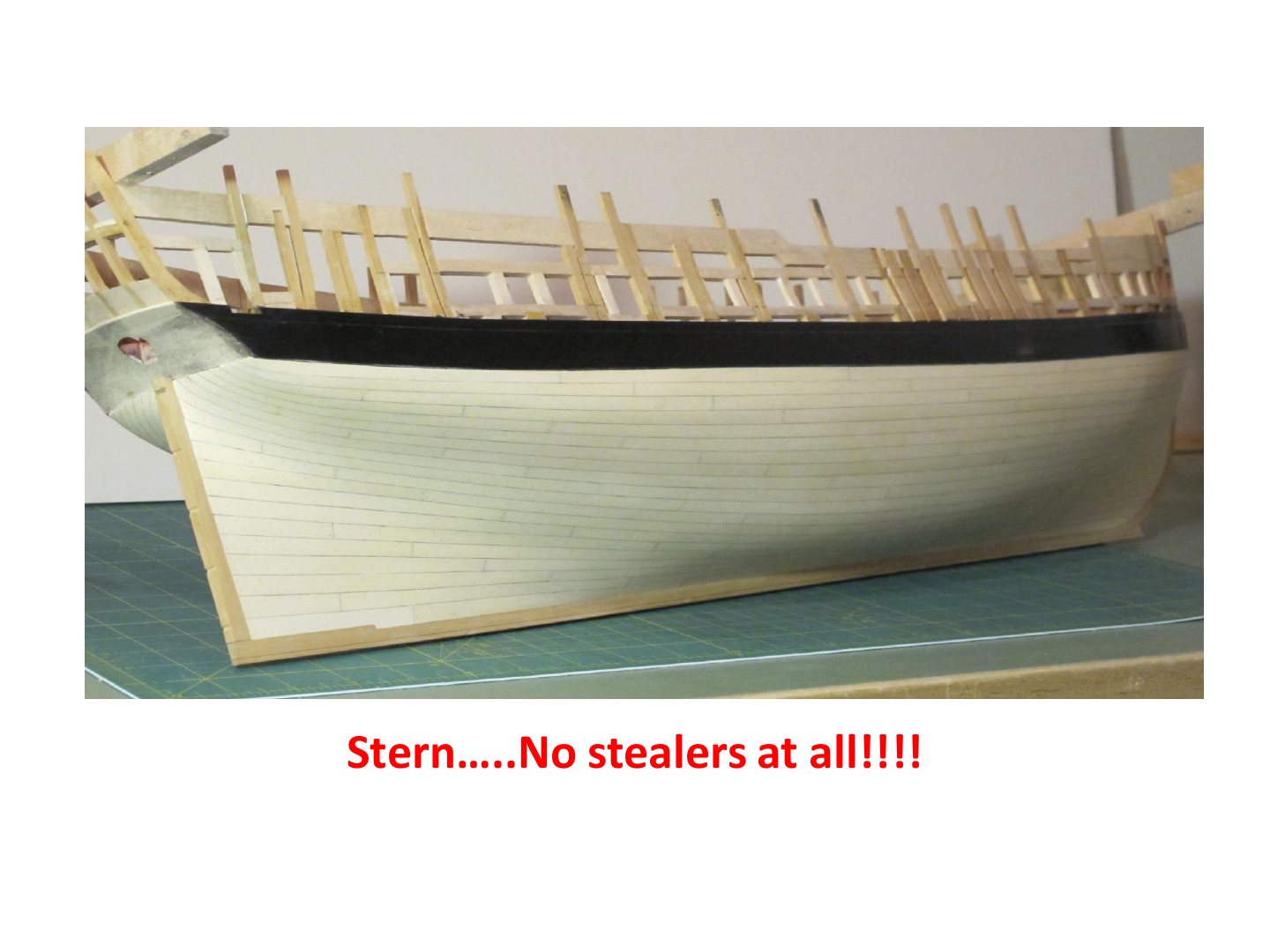

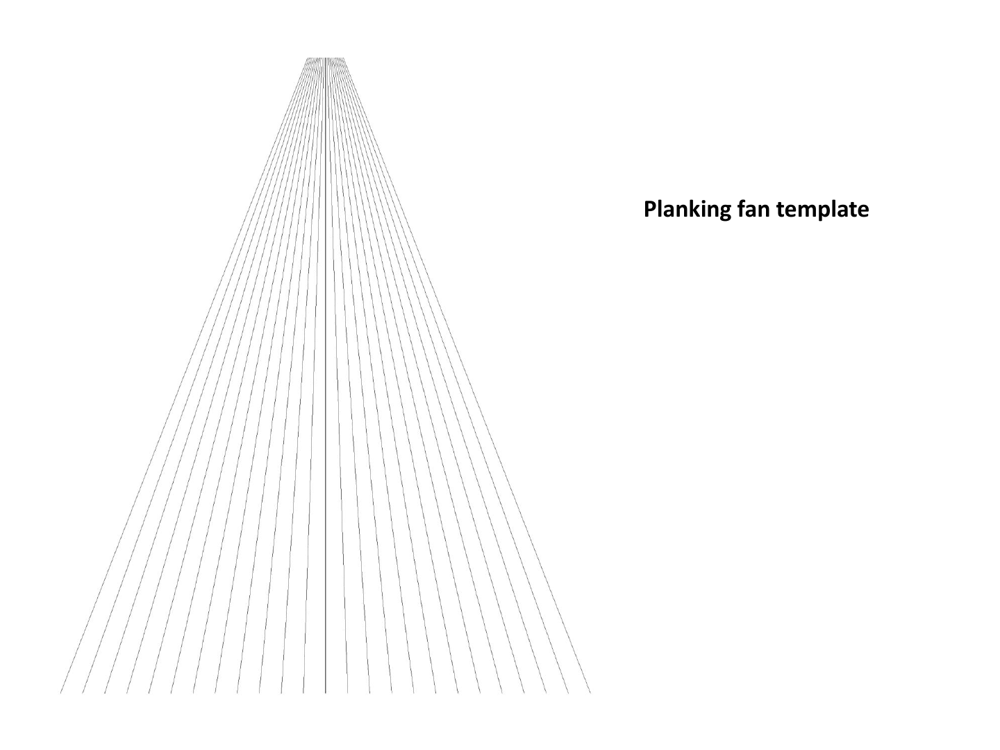

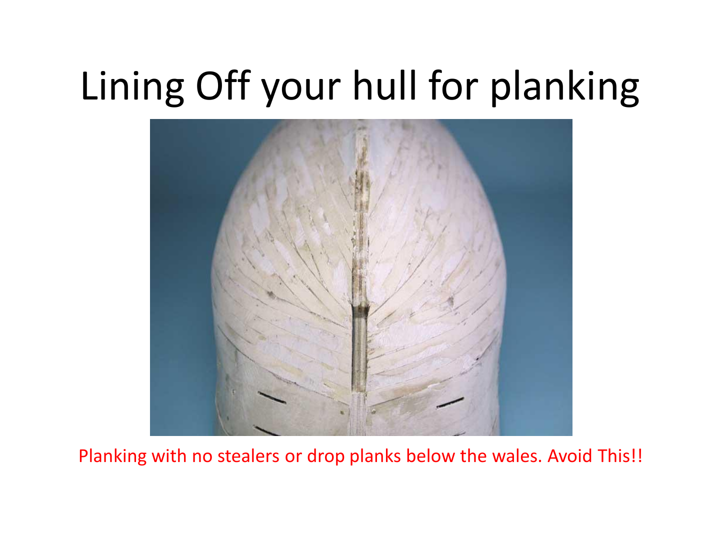

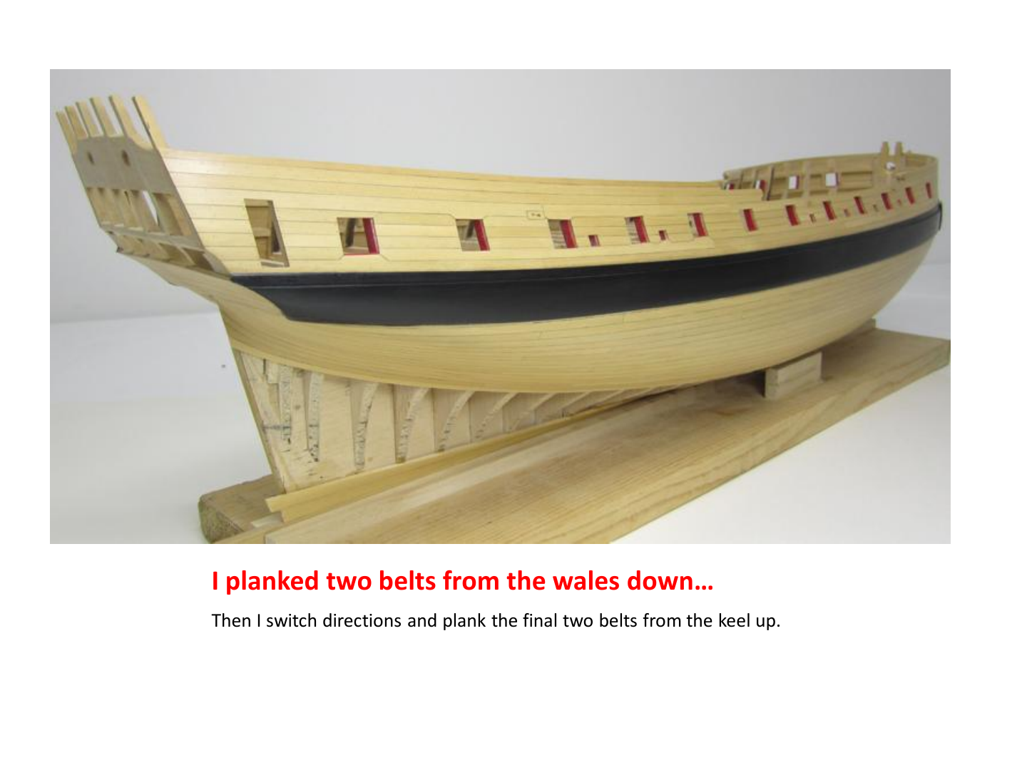

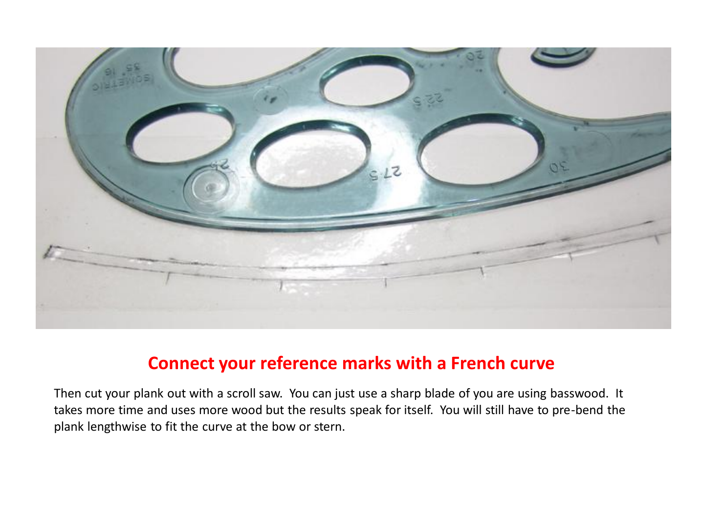

Сообщения: 860
Сообщение Μιχαήλ Γ.Σ. » 09 авг 2022, 21:06
Сообщения: 860
Сообщение Μιχαήλ Γ.Σ. » 09 авг 2022, 21:07
Сообщения: 860
Сообщение Μιχαήλ Γ.Σ. » 09 авг 2022, 21:08
Сообщения: 860
Сообщение Μιχαήλ Γ.Σ. » 09 авг 2022, 21:09
Сообщения: 860
Сообщение Μιχαήλ Γ.Σ. » 09 авг 2022, 21:10
Сообщения: 860
Сообщение Μιχαήλ Γ.Σ. » 09 авг 2022, 21:11
Сообщения: 860
Сообщение Μιχαήλ Γ.Σ. » 09 авг 2022, 21:12
Сообщения: 860
Сообщение Μιχαήλ Γ.Σ. » 09 авг 2022, 21:15

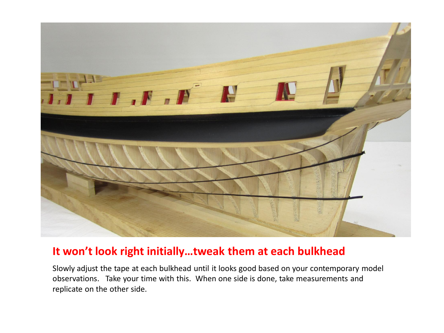

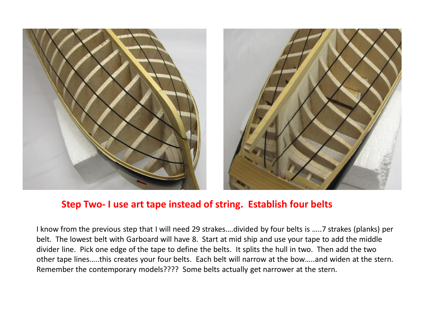

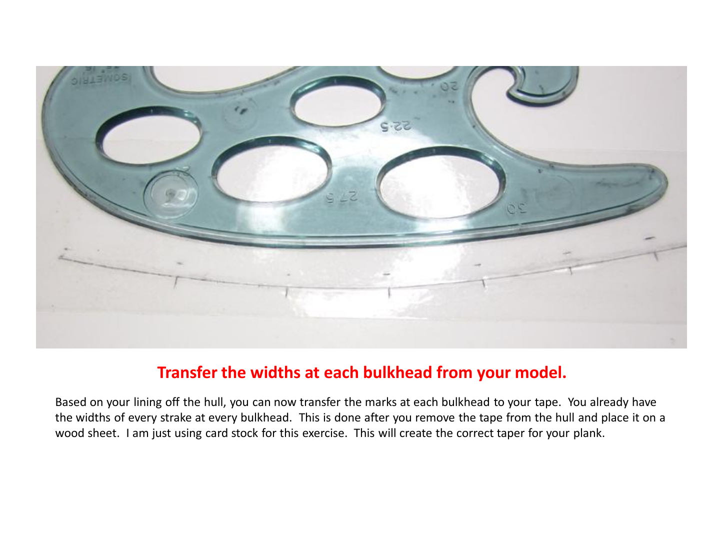

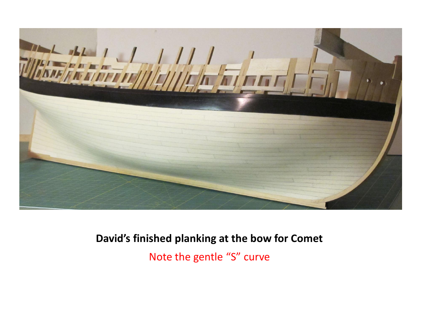

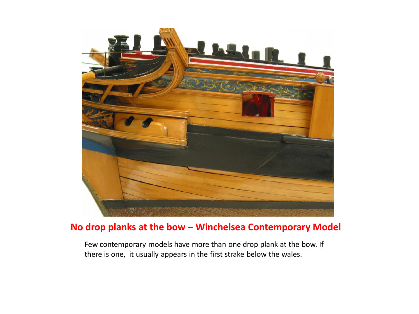

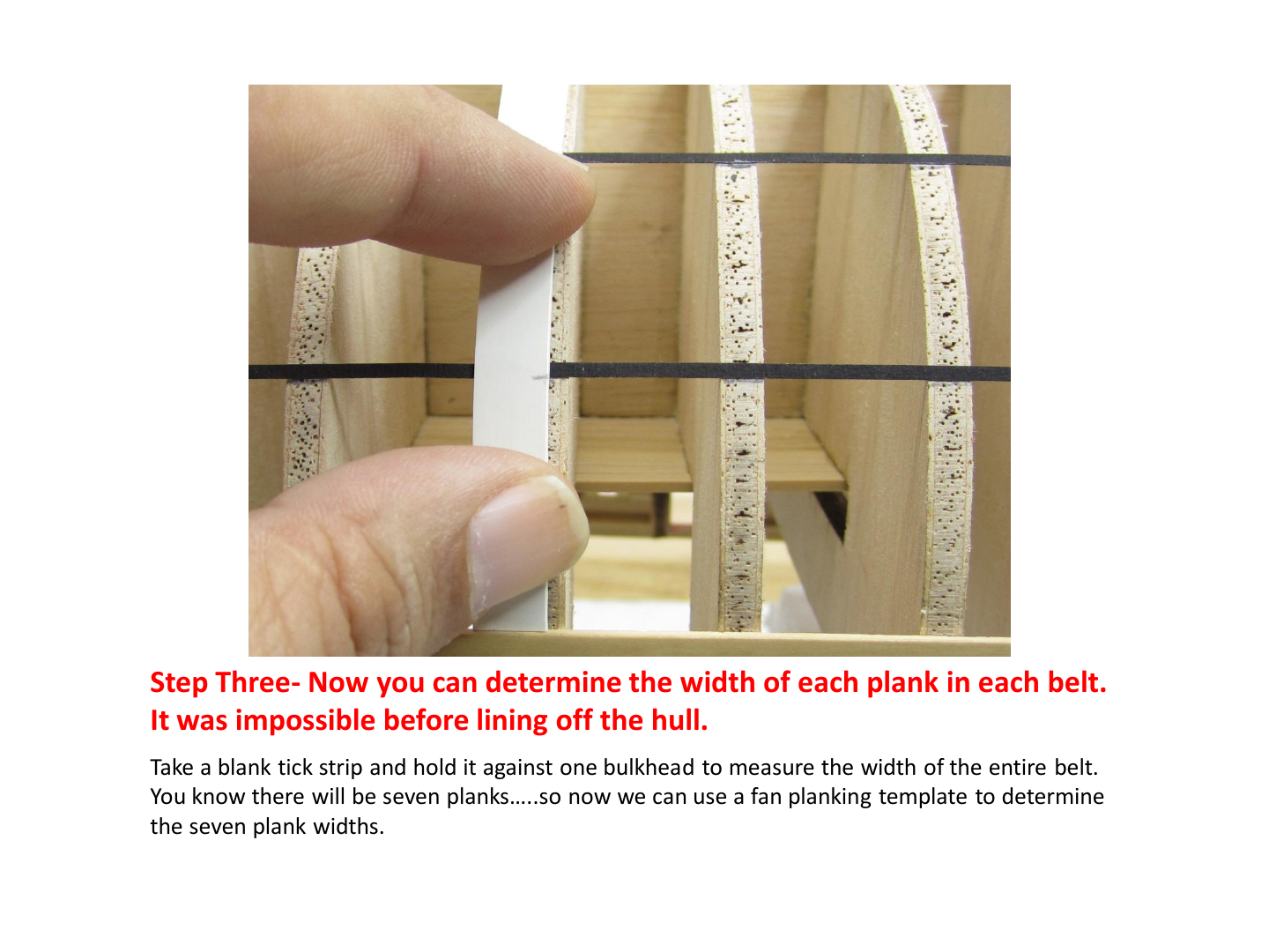

Надеюсь английский язык ни у кого не вызовет сложностей. Люди все тут, вроде, грамотные.
Сообщение Oldman » 09 авг 2022, 21:26
Класс! Вы прям целую книгу выложили. Все тут верно, а для не знающих английский повторю - есть книга и на русском языке.
