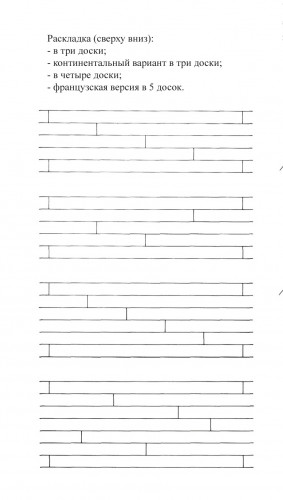

Про 8,54 так и не понял?
А про раскладку по Монфельду, можно поподробней или ссылку.
Сообщения: 860
Сообщение Μιχαήλ Γ.Σ. » 24 июл 2022, 18:48
Александр Николаевич Борисов писал(а): ↑24 июл 2022, 17:13 ...А про раскладку по Монфельду, можно поподробней...
Источник:
"Модели исторических судов";
Автор: Вольфрам Мондфельд;
перевод Андрея Баитова, за что ему низкий поклон.

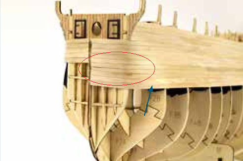

Сообщение Павлюк Виктор Вячеславович » 06 авг 2022, 12:30
Подскажите пожалуйста, на фото в журнале отчетливо видно, что в носовой части 2 планки обточены под конус, но в инструкции этого не сказано. Как быть дальше, клеить планки такие как они есть или подрезать под конус?

Сообщение Алексей Владиславович Пономарёв » 07 авг 2022, 22:00
Конечно подрезать иначе не соберётся обшивка.
На носу почти всё планки подрезать надо, также и по бортам придётся делать подрезку из двух реек в одну, из трёх в одну

Сообщение Shuriksun » 08 авг 2022, 10:19
Алексей Владиславович Пономарёв писал(а): ↑07 авг 2022, 22:00 Конечно подрезать иначе не соберётся обшивка.
Можно ещё и про "потеряи" вспомнить...
На ус (до нуля) доски обшивки никогда не срезали, минимальная ширина - 1/3 изначальной

Сообщение Алексей Владиславович Пономарёв » 08 авг 2022, 15:58
Да именно так

Павлюк Виктор Вячеславович писал(а): ↑06 авг 2022, 12:30 Подскажите пожалуйста, на фото в журнале отчетливо видно, что в носовой части 2 планки обточены под конус, но в инструкции этого не сказано. Как быть дальше, клеить планки такие как они есть или подрезать под конус?
Здравствуйте!
Позвольте мне вставить в ваш разговор свой "пятачок".
Как я понимаю у вас на корпус модели сейчас накладывается черновая обшивка. Главная задача черновой обшивки это оставить после себя максимально гладкую, без каких либо вздутий и вогнутостей поверхность. Работая над моделью российского линкора "Ингерманланд" я пустоты в носовой части модели заполнял кусочками твердого теплоизоляционного пенопласта. После обточки носовой части я покрыл и шпангоуты и пенопласт двумя слоями жидкого, разведенного кипяченной водой ПВА. с промежуточной просушкой между слоями. На подготовленную таким образом поверхность я укладывал предварительно согнутые планки черновой обшивки, закрепляя их вколоченными гвоздиками в фанерные шпангоуты силового корпуса модели. После крисстализации клея гвоздики были мной сняты бокорезами.
=Как быть дальше, клеить планки такие как они есть или подрезать под конус?=
Я убежден что каждую планку нужно подгонять под её индивидуальное место, не останавливаясь перед вопросом стачивать ли, подрезать ли. Соблюдая главный принцип черновой обшивки - гладкая, без какого либо изьяна поверхность корпуса модели.
2.= Но пишут, что "потеряи" это плохой тон.=
По моему мнению, это более грамотно построенная модель. Но речь о потеряях будет идти на следующем этапе строительства модели - чистовой обшивке корпуса модели. Удачи вам и Здоровья!

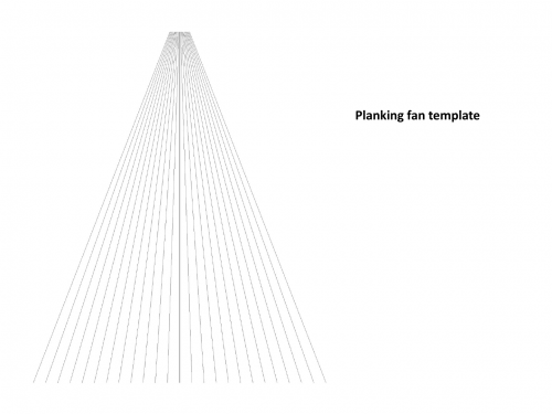

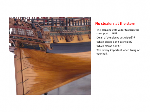

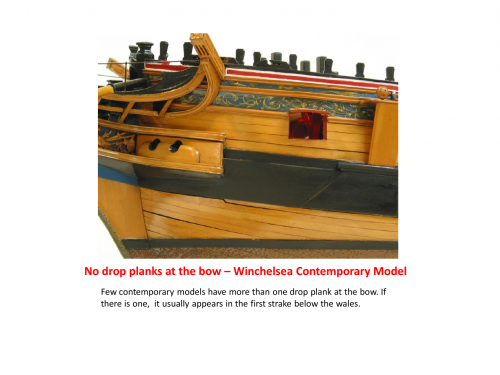

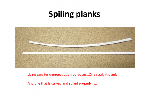

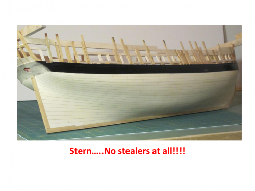

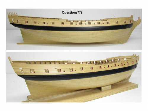

Сообщения: 860
Сообщение Μιχαήλ Γ.Σ. » 09 авг 2022, 21:06
Сообщения: 860
Сообщение Μιχαήλ Γ.Σ. » 09 авг 2022, 21:07
Сообщения: 860
Сообщение Μιχαήλ Γ.Σ. » 09 авг 2022, 21:08
Сообщения: 860
Сообщение Μιχαήλ Γ.Σ. » 09 авг 2022, 21:09
Сообщения: 860
Сообщение Μιχαήλ Γ.Σ. » 09 авг 2022, 21:10
Сообщения: 860
Сообщение Μιχαήλ Γ.Σ. » 09 авг 2022, 21:11
Сообщения: 860
Сообщение Μιχαήλ Γ.Σ. » 09 авг 2022, 21:12
Сообщения: 860
Сообщение Μιχαήλ Γ.Σ. » 09 авг 2022, 21:15

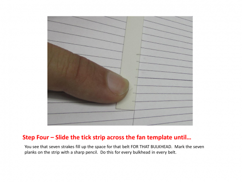

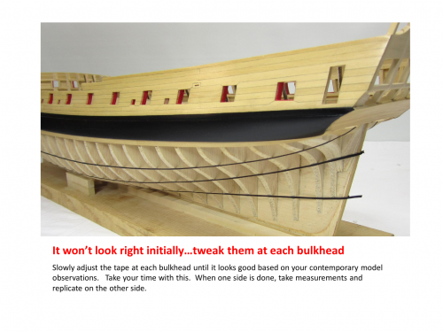

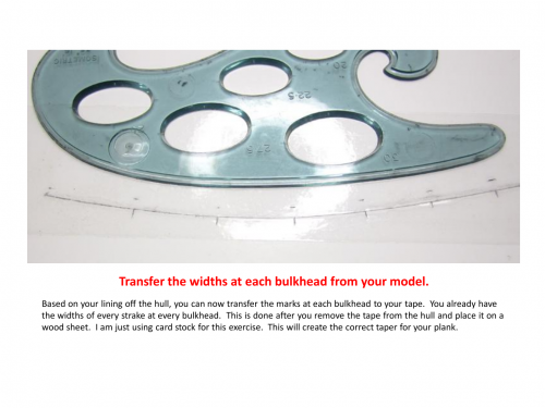

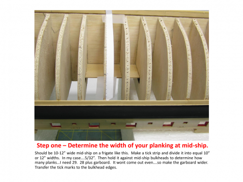

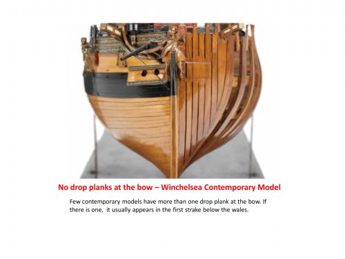

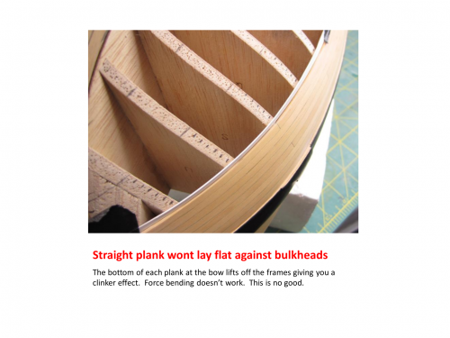

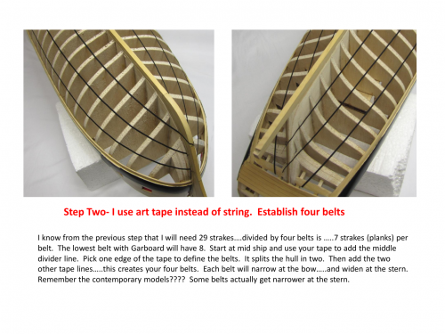

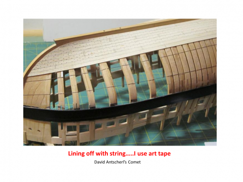

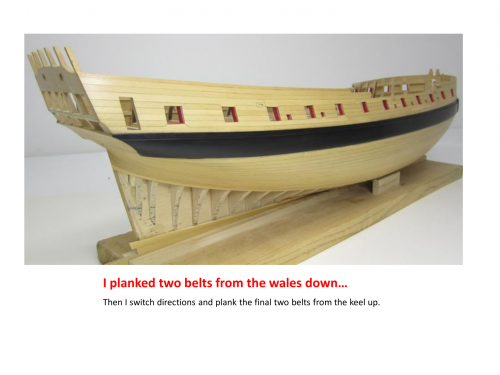

Надеюсь английский язык ни у кого не вызовет сложностей. Люди все тут, вроде, грамотные.
Сообщение Oldman » 09 авг 2022, 21:26
Класс! Вы прям целую книгу выложили. Все тут верно, а для не знающих английский повторю - есть книга и на русском языке.
