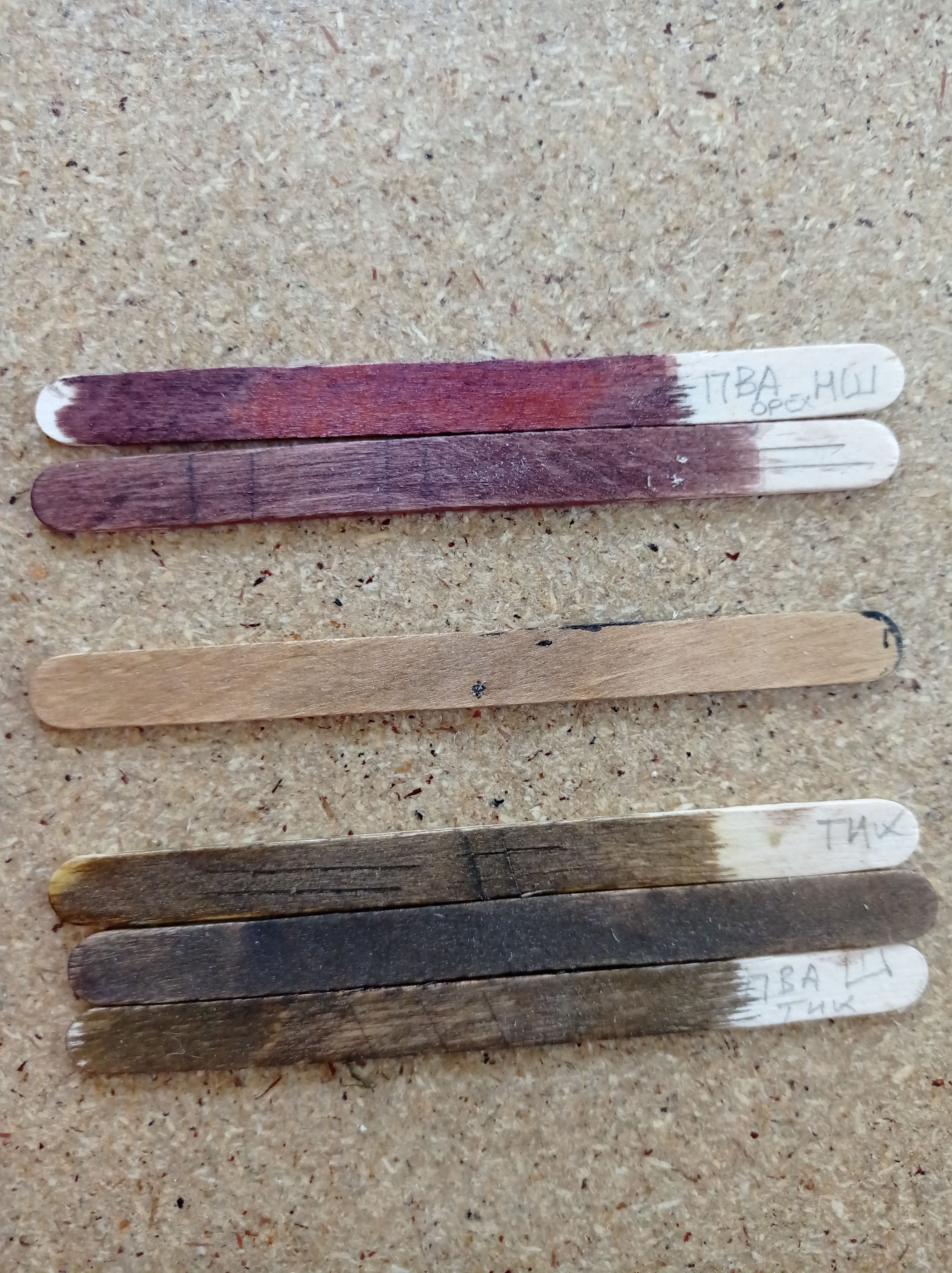

Морилкой, по моему, лучше ДО склейки пользоваться.
На моём опыте (я пользуюсь спиртовой) морилка пропитывает липу на глубину не меньше 0,5мм при этом, это не краска, соответственно, цвет формируется внутри дерева. Соответственно, твёрдые сорта древисины красятся хуже (хуже пропитвываются) А ПВА закупоривает поры, как результат, в месте, где был ПВА, остаётся плохо прокрашенное пятно.
Я экспериментировал на сосновых палочках для поделок, видно, что там, где был ПВА, прокрашено хуже.
Камера не передала сильно разницу, глазом это заметнее.
Про водную морилку ничего сказать не могу, но по идее, работают они одинаково.
Клеится марёная рейка не хуже, чем чистая.
(Проверено: с сыном другой кораблик делаем, там приклеиваем марёные рейки, причём, марилкой внутрь)

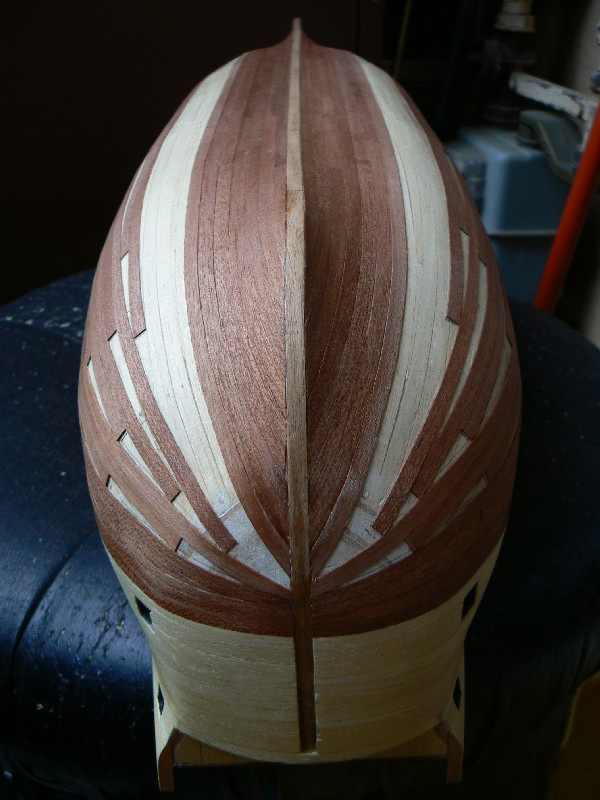

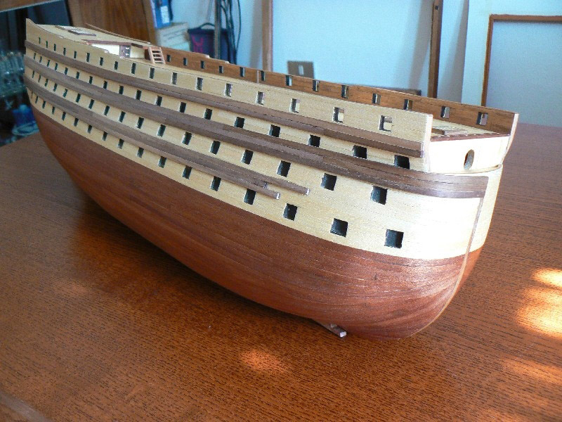

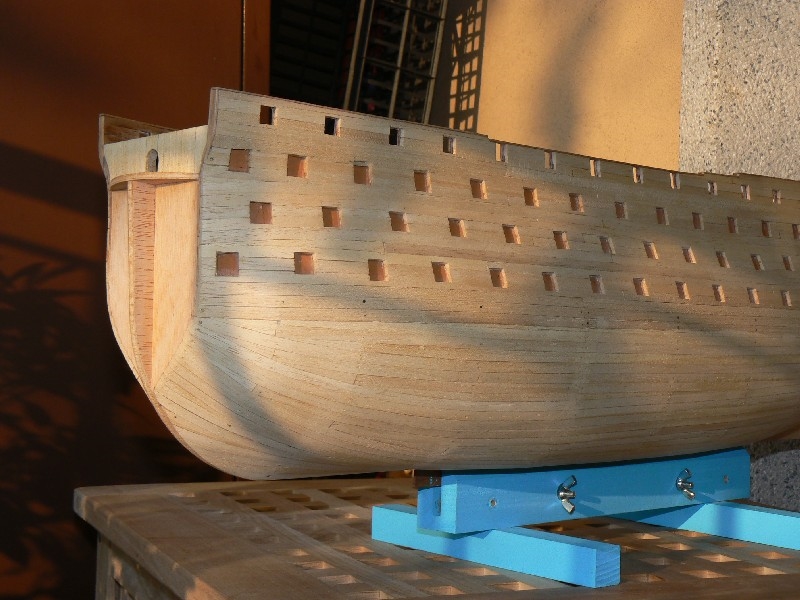

Боюсь при однослойной обшивке у Вас такой фокус не пройдёт. Что бы морить рейку - это должен быть второй слой, но тогда зачем морить, можно взять 0,5мм. красное дерево и клеить.
Почему с одним слоем сложно - возможны щели, не нормированные вставки в разных местах и пр. косячки. Я бы первый слой шпаклевал бы. Потом только краска.
Не знаю зачем скотч клеить на дерево(если кистью), спрей, аэр, не текут, если близко не приближать. И да есть морилка в спрее.

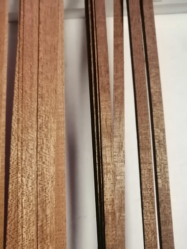

Если всетаки и заморочиться с морилкой реек( если что закрасить всегда можно), то как их рассчитать?

Shuriksun писал(а): ↑25 авг 2022, 09:48 Морилкой, по моему, лучше ДО склейки пользоваться.

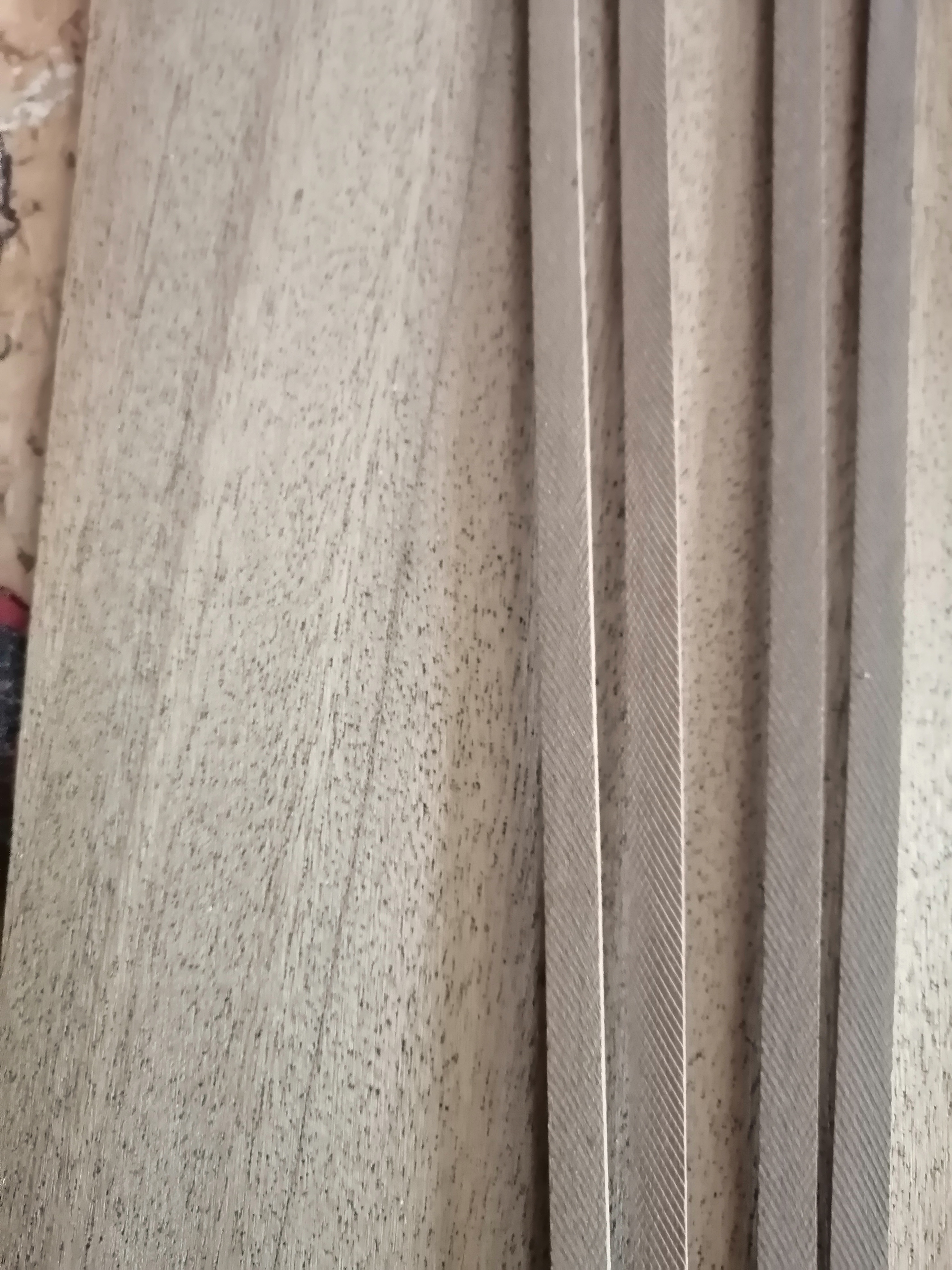

На моём опыте (я пользуюсь спиртовой) морилка пропитывает липу на глубину не меньше 0,5мм Соответственно, твёрдые сорта древесины красятся хуже (хуже пропитываются)
Очень интересно, там где у Вас выкраска, на палочке написано орех, цвет какой то красноватый, с фиолетовым, орех же чисто коричневый. А тик не зеленоватый, он скорее светло коричневый, ближе золотистому, бывает темнее, но всё же золотистый. Морилка неадекватная, лучше использовать "цвета дуба", светлого и тёмного, они реалистичней под тик, орех. Под красное дерево можно использовать ольху, близка по цвету и текстуре.

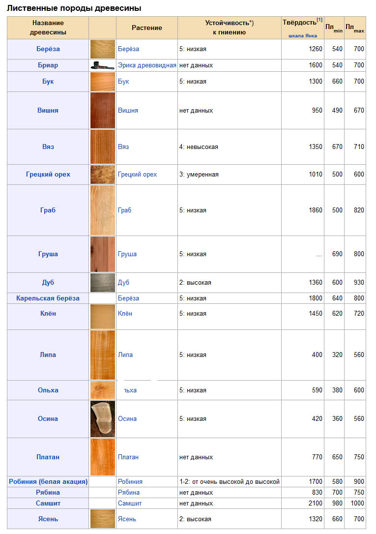

Граб, как одна из самых твёрдых пород, которые мы используем, прекрасно протравливается. Тут зависит скорее от смолистости, а не твёрдости.
Тика у меня нет, но есть орех, сверху рейки манзонии, тоже как орех. И табличка.

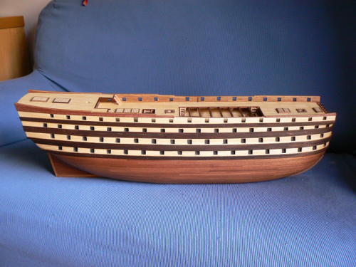

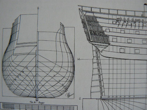

Рассчитать их очень просто. У Вас есть длина корпуса(силовой набор), который Вы будите обшивать. Длина рейки 300мм., ширина 5мм. Ниткой, верёвкой, или пр. Мерить длину и высоту, получите нужное кол-во реек. Порты прорезаются потом, в обшитом корпусе. Цвет реек лучше менять по бархоутам(кроме днища), но раньше, чем придут журналы, Вам ни кто ничего не скажет и не напишет, так было в предыдущих патворках. Лучше найти иностранную сборку, которая была раньше(если была), там смотреть. На фото, что нашёл быстро, посчитать не сложно.
https://modelshipworld.com/topic/8514-s ... ull-model/ - Думаю по корпусу более менее понятно.

Посчитать количество реек не проблема, а откуда и куда мерить не понятно (я про вертикаль). На ваших фото тёмные планки кладут по верх белых,, но на плакате, обложках, фото на сайте-они встык, бархоут всего одна рейка. И из этого не понятно как мерить- считать?

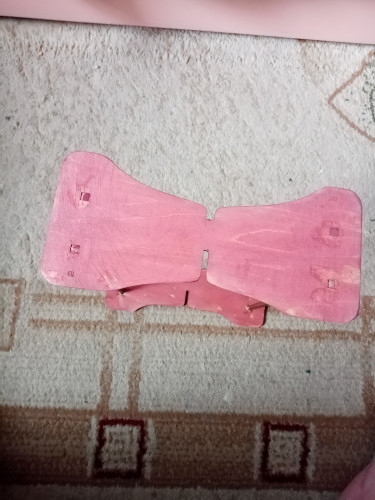

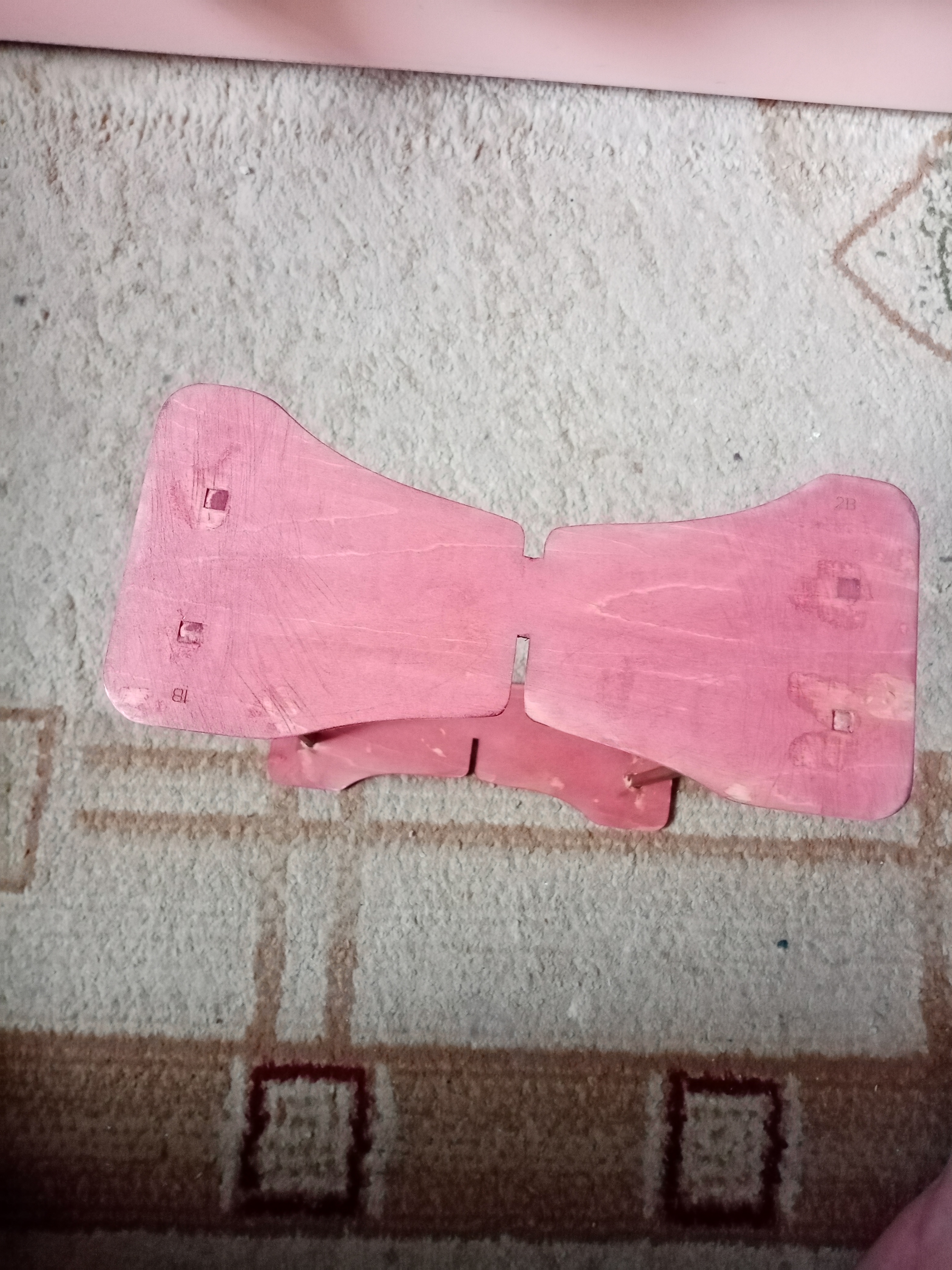

Покрыл подставку(временая из фанеры, пробник) морилкой цвета красное дерево пойдёт?

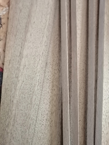

Вы немного не внимательны - фото с сайта деа. Бархоуты есть, тонкие, но думаю расшить нужно будет, так реалистичней. Они предложат клеить бархоуты внахлёст на обшивку, это и будет делить вашу окраску. Вертикаль, посчитайте по фото поштучно, реек у Вас будет с большим запасом, если пара, тройка лишних будет покрашена, не страшно.
Про носовую фигуру, пока рано, это через год и больше. Эту тему Поднял Михаил Μιχαήλ Γ.Σ.(InTempo), обратитесь к нему, он и в личке отвечает.
Ну розовая подставка, это как слон(во сне), розовая. Цвет для древесины крайне не естественный.
На фото слева - ольха(термо), справа - сапеле(красное дерево), очень тёмный, обычно до золотистого коричневого, бежевого. Согласитесь похожи.

Если и использовать эту подставку то можно шпоном красного дерева оклеить и то симпатичнее будет, красить хуже некуда

Так эта подставка временная(её не жалко ещё и лаком яхтненным покрою) , в конце должны в подарок за подписку преслать фирменную.
Сообщение AZET » 26 авг 2022, 13:16
Александр Николаевич Борисов писал(а): ↑26 авг 2022, 11:31 ...её не жалко ещё и лаком яхтенным покрою...
Не используйте яхтный лак на модели, он Вам её испортит.

Орех ореху рознь. Например у меня орех скорее серо-зеленоватый, и морилка Питерская "орех" тоже была серо-зеленоватой. Но спорить не буду, коричневый распространенный цвет для ореха.

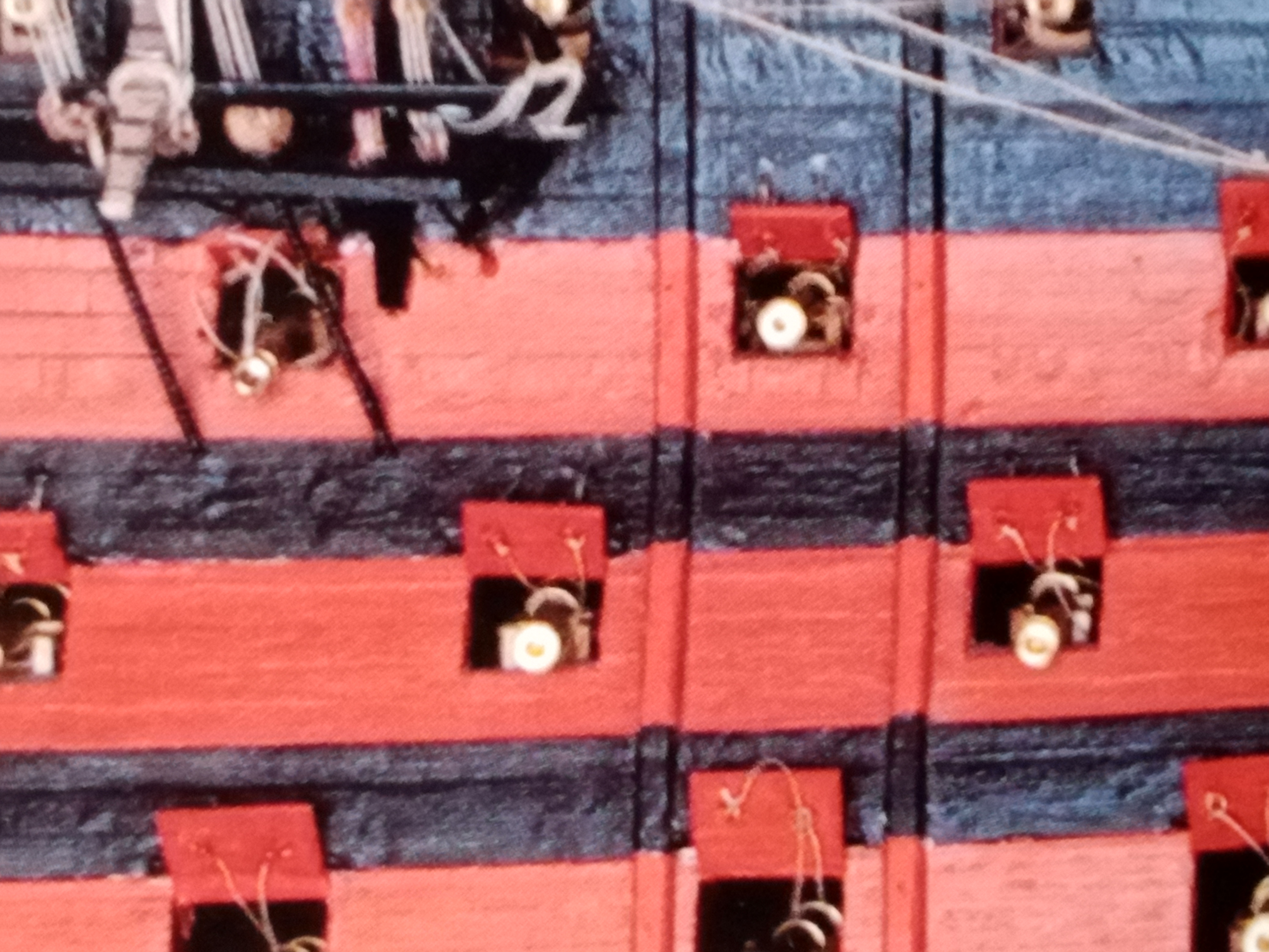

Сообщение Алексей Владиславович Пономарёв » 26 авг 2022, 17:41

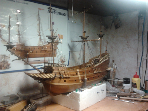

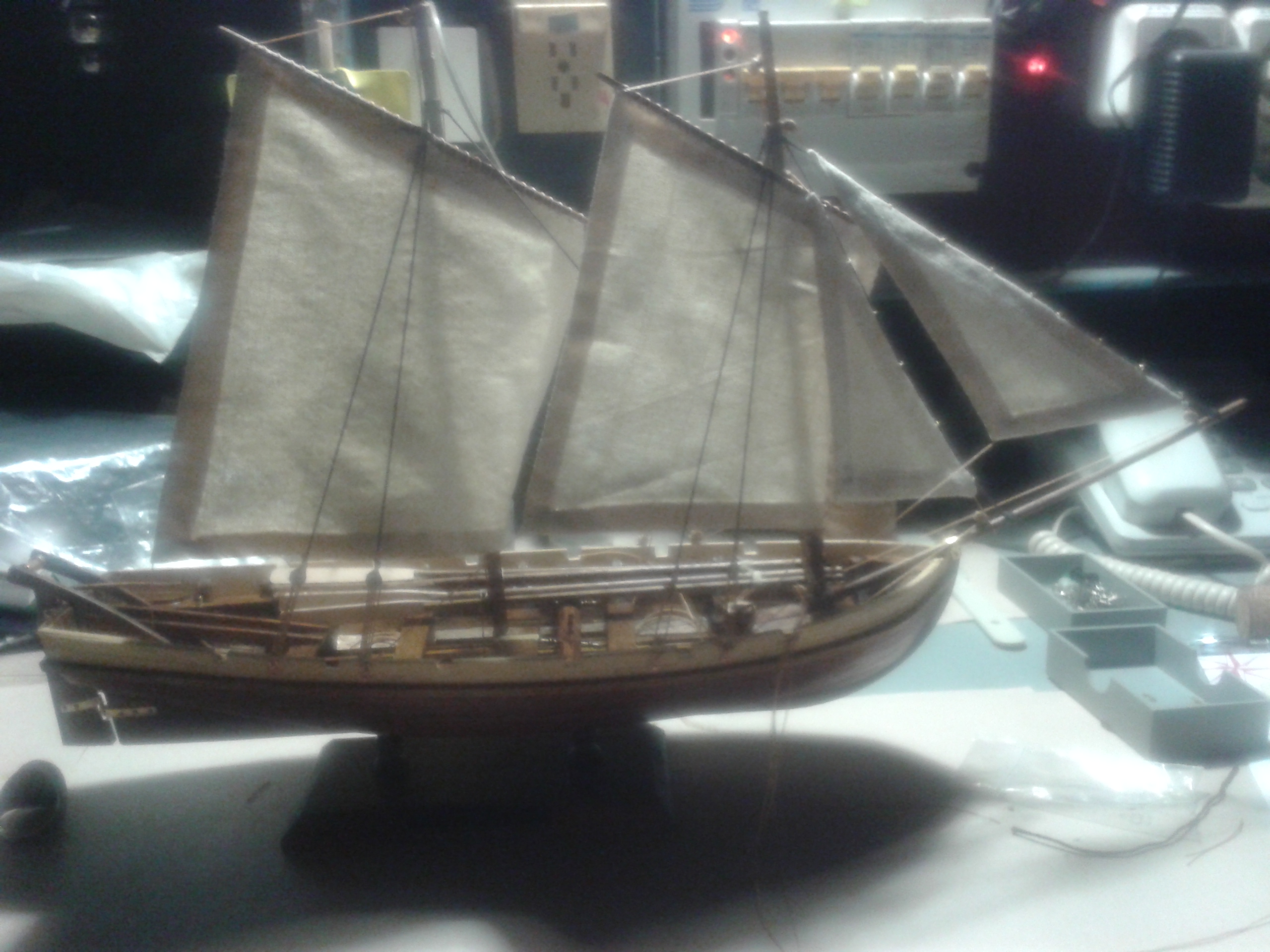

Вот мой опыт, лак матовый использовал
Сообщения: 278
Благодарил (а): 166 раз
Поблагодарили: 118 раз
Сообщение Алексей Владиславович Пономарёв » 26 авг 2022, 21:38
Вот так как-то
