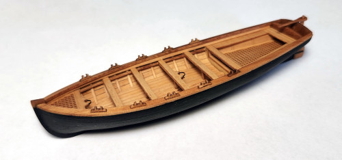

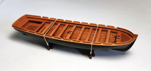

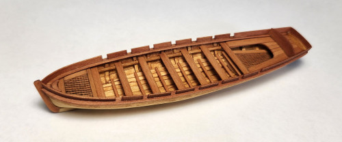

Перейдем к гребным шлюпкам и первая - баркас. Из журнальных заготовок вполне можно сработать достойный баркас, добавив деталировки и уменьшив толщину элементов. Тогда, в 2017 году, я не обладал необходимыми навыками и отложил баркас до лучших времен, и тут появился баркас для 12А у Фальконет. Я его сразу довольно легко собрал. Прочерченные лазером решетки ммм... вернуться к журнальным шлюпкам было уже невозможно. В дальнейшем сборка еще упростилась с применением клея Titebond и термоапликатора, который моментально приваривал обшивку. Баркас покрыл маслом и закрепил на киль-блоки почти по "Атласу чертежей морской практики" Сарычева.

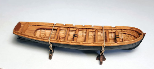

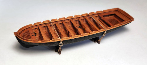

Следующим Фальконет выпустил полубаркас. Для 12А были приобретены два полубаркаса и положены в стол. Собрались они только в 2024 г. Немного переживал, что от долгого хранения тонкие листы шпона груши рассохнутся и станут хрупкими. Но нет, все OK, выгибались детали хорошо. Груша, как можно заметить, на полубаркасы уже шла другого оттенка - светлая, баркас был похоже из красной груши.
Расположение шлюпок на палубе решил сделать в один ряд, как на моделях Епура, Смирнова, Шевелева, так больше свободного места на палубе. Хотя вроде полагалось ставить баркас и полубаркасы друг за другом, как на модели Алешина и в соответственно в патворке. Поэтому кильблоки под полубаркасы пришлось подгонять по месту.

На полубаркасе серия шлюпок для 12А у Фальконет закончилась, а идее выпустить все шлюпки для 12А не суждено было сбыться. Видимо масштаб 1:100 оказался не ходовой и далее все выходило в масштабе 1:72.

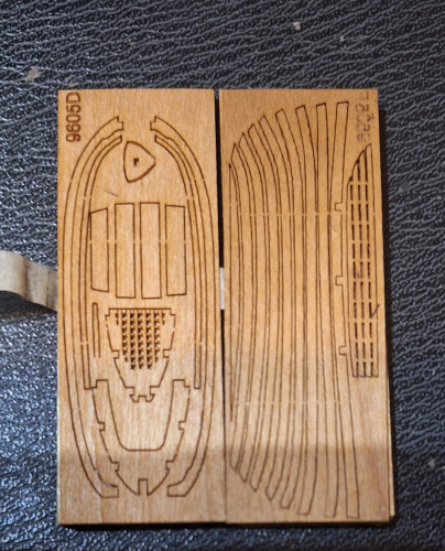

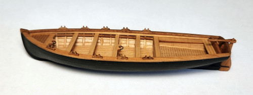

Но двигаться как-то надо было, тем более, что даже патворк предлагал большее количество шлюпок. Гичку и ялики решил не делать, а вот рабочие катера на шлюпбалках иметь хотелось. Решился на эксперимент - можно ли доработать катер из патворка. Главное, что бросалось в глаза - толщина фанерных шпангоутов, металлические сетки и явное упрощение конструктивных элементов. Торцы шпангоутов заклеил планками чистовой обшивки, сточив до минимальной толщины. Затем в ход пошли обрезки груши от наборов Фальконет. Из них сделал форштевень, боковые места для пассажиров, планширь, брештук, заспинную доску, банки, упоры для ног гребцов.
Решетки продавил шилом, в принципе технология рабочая, но требует аккуратности и часто заготовка колется. Первая решетка получилась страшненькой, вторая получше. Покрыл катер маслом и отложил в сторону, размер то он унаследовал патворковский - 115 мм.

По размерам больших шлюпок 12А смотрел "Атлас чертежей гребных шлюпок судов Русского Императорского Флота" М.Кишкина (1886 г.), "120-пушечный корабль "Двенадцать Апостолов" Г.Гребенщиковой и штат 1840 г.
20-весельный баркас - Кишкин 38 ф., Гребенщикова 42 ф., штат 1840 г. 40 ф.
14-весельный полубаркас - Кишкин 30 ф., Гребенщикова 32 ф., штат 1840 г. 32 ф.
12-весельный катер - Кишкин 30 ф., Гребенщикова 28 ф., штат 1840 г. 28 ф.
Если перевести в наш масштаб 1:100, баркас длиной 122 мм (баркас Фальконет 120 мм -OK), полубаркас 97,6 мм (полубаркас Фальконета 100 мм - OK) и катер 85,4 - 91,5 мм.

Чтобы закрыть тему шлюпок к "Двенадцати Апостолам". Поиски набора шлюпки на замену 12-весельного катера из патворка привели к опять же Фальконетовскому 10-весельному катеру в масштабе 1:72. Он не маленький, 110 мм в длину и возможно будет крупноват для подвешивания на шлюп-балки, но уж точно меньше катера из патворка. 2 катера собраны и отложены в стол, до них дело дойдет еще не скоро. К катерам в наборах Фальконет шли весла, но не из груши как основные детали, а какой-то светлый шпон, который после покрытия маслом стал пятнистым. Ни металлические весла из патворка покрашенные краской, ни Фальконетовские меня не впечатлили, скорее всего не буду их класть внутрь шлюпок.

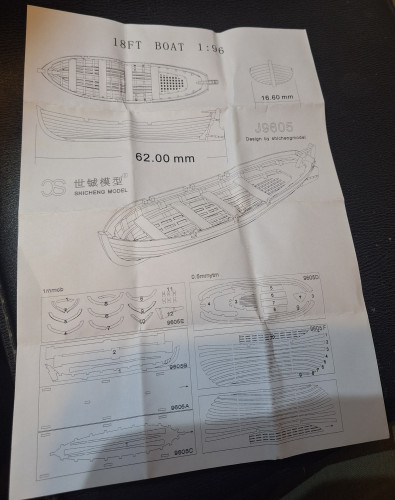

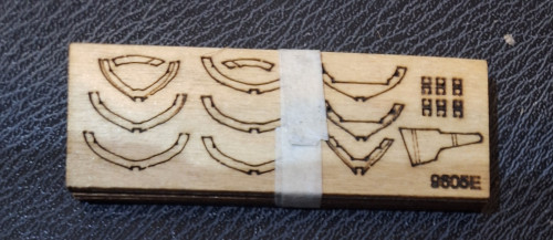

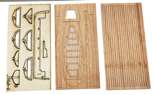

Shuriksun писал(а): 16 май 2025, 07:45 А Вы не смотрели в сторону китайских наборов с Али?
Было время что-то заказывал в AliExpress, но в последнее время пошли накладки, товар где-то застревает. Шлюпки китайские сделаны все как под копирку и с нашими не сравнить, смотрите сами - материал в основном липа, обшивка из прямых планок без учета кривизны корпуса, на сиденьях штакетник, ни одной решетки, рыбины на дно странные. По мне так шлюпки из патворка лучше будут, их и доработать. Я смотрел только в сторону Фальконета, Милании (Мастер-корабел), Эскадры.

Сообщение Shuriksun » 02 июн 2025, 16:01
У меня партворк ещё по пакетикам разложен, шлюпок не видел. Видел, что для Сантисимы предлагают.
Ну... китайские лучше 😁
Хотя, качество у них с фальконетовским не сравнимо конечно.
Кстати, те, что подороже, всё же учитывают отводы корпуса. Купил для бэби-Харвей, но до него руки пока не дошли.

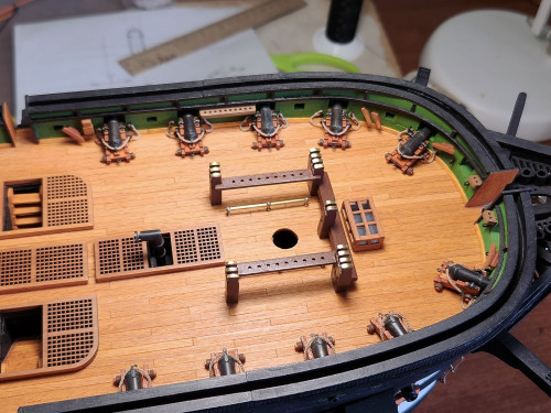

Достал свою подставку от Деагостини, примерил корпус - ложится на кильблоки плохо, киль в пазы не входит. Но все исправляется, легко сточил шкуркой кильблоки до аккуратного прилегания.

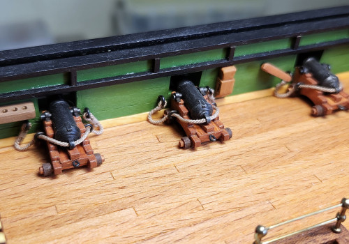

Расставил артиллерию на верхней палубе. Из обвязки пушек сделал только брюк, тали не стал делать. Блоки на тали в журнале просто огромного размера. Если делать в масштабе то больно уж мелкое все получается. Брюк конечно светлого цвета, он не смолился и не стоит его делать из темно-коричневой нити.
