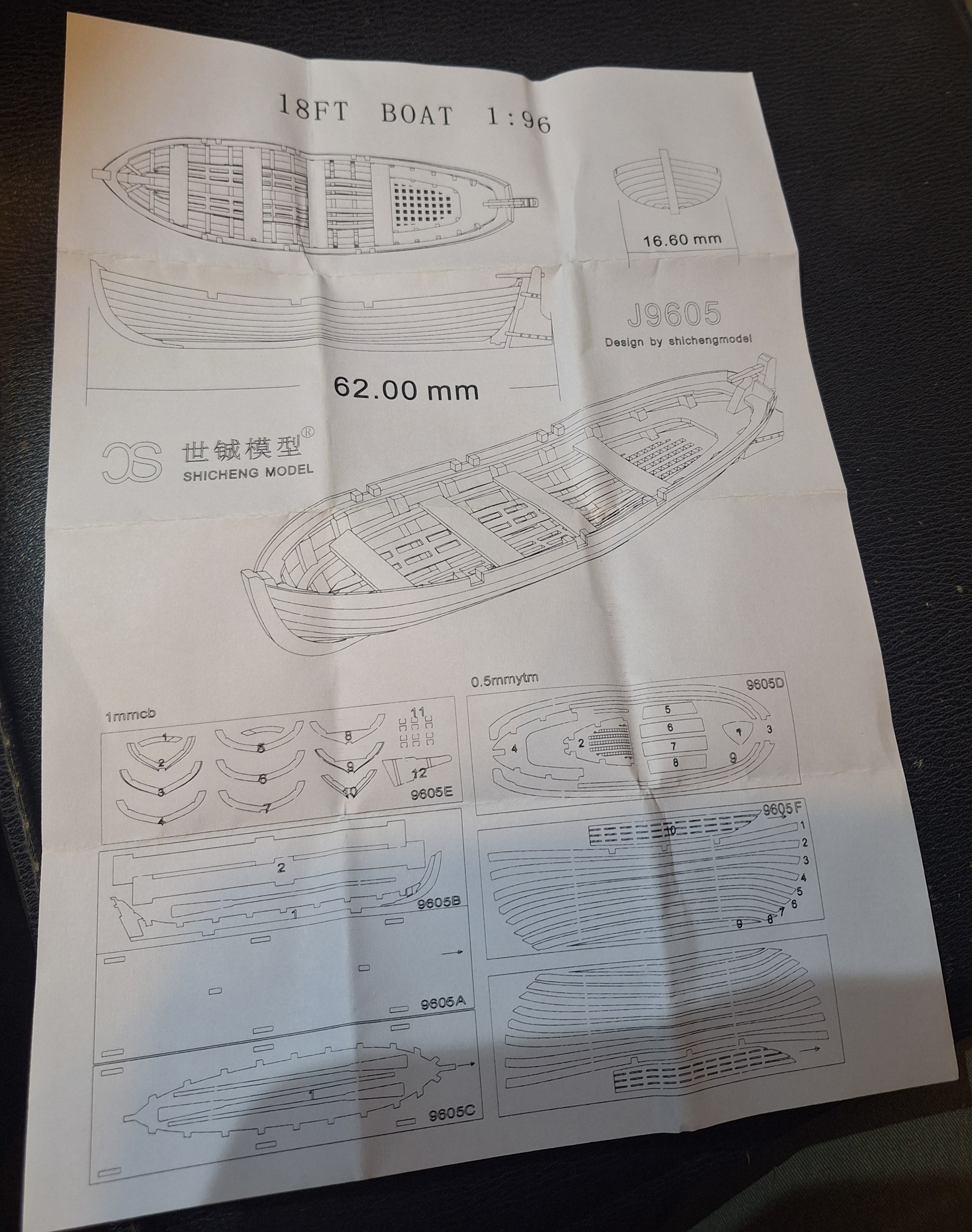

У меня партворк ещё по пакетикам разложен, шлюпок не видел. Видел, что для Сантисимы предлагают.
Ну... китайские лучше
Хотя, качество у них с фальконетовским не сравнимо конечно.
Кстати, те, что подороже, всё же учитывают отводы корпуса. Купил для бэби-Харвей, но до него руки пока не дошли.
