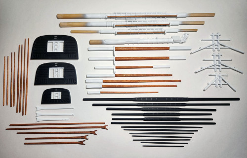

Заготовил и окрасил рангоут. Цвета брал с моделей в ЦВММ - мачты белые, эзельгофты белые, трисель-мачты неокрашеные, стеньги неокрашеные и у топа мачты белые, бушприт белый, мартин-гик и усы белые, утлегарь и бом-утлегарь неокрашеные, марсы сверху черные, снизу белые, салинги белые, реи черные, лисель-спирты неокрашеные, гафели и гик неокрашеные. На бушприт добавил бугели, которых нет в журнале.

Сообщение Μιχαήλ Γ.Σ. » 16 июн 2025, 11:06

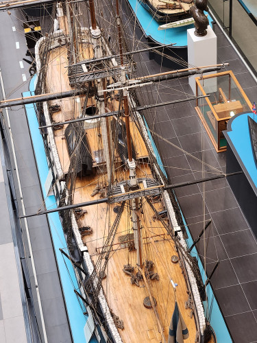

Sniper писал(а): 15 июн 2025, 17:33 Заготовил и окрасил рангоут. Цвета брал с моделей в ЦВММ - мачты белые, эзельгофты белые...
Если Вы выбираете эти модели как пример в покраске рангоута вашей, то почему не стали красить фальшборт в белый?
И ещё один маленький момент, эйзельгофты там и впрямь белые, но по их краям есть чёрные полоски.

Μιχαήλ Γ.Σ. писал(а): 16 июн 2025, 11:06 Если Вы выбираете эти модели как пример в покраске рангоута вашей, то почему не стали красить фальшборт в белый?
Моделей в ЦВММ много и цветовые решения в рангоуте действительно отличаются. Я привел наиболее близкие модели. Где-то читал и даже видел черно-белое фото, что в ЦВММ была большая модель 1/10 "Двенадцать Апостолов", которая к сожалению не пережила обстрел во время Великой отечественной войны. Впрочем есть весомый аргумент - чертеж разреза "Двенадцать Апостолов" и фальшборт прокрашен зеленым.
По белому фальшборту - в принципе эпоха другая, больше свидетельств, что на период Крымской войны на Черноморском флоте был зеленый цвет. А дальше парусно-винтовые корабли уже с белым. Вот что имеем с форума
forum.modelsworld.ru писал(а): Конкретные указания на то, как именно красилась внутренняя поверхность бортов в 50-е годы (возможно, это был пограничный период, когда существовали оба варианта).
- Есть широко известное указание Николая от 1824 года - делать борт изнутри зеленым. Примерно в это же время на зеленую окраску вместо светло-песочной (stone) перешли англичане.
- Есть спусковой чертеж России - 1839 год (по памяти) - борт зеленый.
- Есть картина Премации "Доки в Севастополе", датированная (опять же по памяти) - началом 50х. На ней Варшава и пара фрегатов (один из них, скорее всего, Агатополь). Борт зеленый. Но это - ЧФ и старые корабли, выводимые из его состава.
- Есть модели из первого зала ЦВММ. У Паллады изнутри борт зеленый. У Владимира - зеленый. На спусковой модели Великого князя Константина (1852) - зеленый. Улисс - белый. Все парусно-винтовые корабли (заложенные с 1854 года) в масштабе 1/10 - белый.
- Есть Камчатка с белым бортом (1842), пришедшая к нам из САСШ.
- Есть тонированные чертежи внутренней поверхности бортов Сысоя (1848) и Ильи Муромца (1857), окрашенной в цвет, близкий к слоновой кости.
- В 60-е годы окраска фальшбортов была уже стандартно белой, что подтверждается многочисленными палубными фотографиями и картинами.
Μιχαήλ Γ.Σ. писал(а): 16 июн 2025, 11:06 И ещё один маленький момент, эйзельгофты там и впрямь белые, но по их краям есть чёрные полоски.
А вот это любопытный момент. Есть и абсолютно белые эзельгофты и с черной полосой посередине - железным бугелем. Чем обусловлен такой полосатый окрас с черными полосами сверху и снизу я не понимаю, а то что не понимаю, стараюсь не делать. Самое интересное, что вариант как в журнале - окрасить верхнюю плоскость эзельгофта в черный, тоже имеет право на существование и сочетается с цитатой из Посьета (1857 г.). Но в ЦВММ я таких примеров не нашел, хотя и сделал фото сверху, с балкона.
