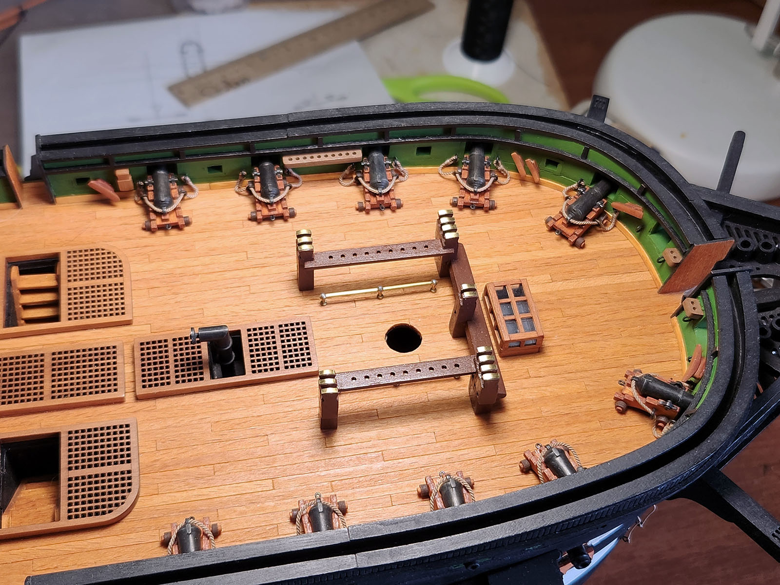

Расставил артиллерию на верхней палубе. Из обвязки пушек сделал только брюк, тали не стал делать. Блоки на тали в журнале просто огромного размера. Если делать в масштабе то больно уж мелкое все получается. Брюк конечно светлого цвета, он не смолился и не стоит его делать из темно-коричневой нити.

Есть пару-тройку вопросов, если позволите, Роман.
Sniper писал(а): 13 июн 2025, 20:55 Расставил артиллерию на верхней палубе...
1. Палубный настил, это бук или что-то другое?
2. Покрывали лаком или маслом?
3. Отказ от имитации конопатки, это из-за масштаба модели?
Sniper писал(а): 15 июн 2025, 17:33 Заготовил и окрасил рангоут. Цвета брал с моделей в ЦВММ - мачты белые, эзельгофты белые...
Если Вы выбираете эти модели как пример в покраске рангоута вашей, то почему не стали красить фальшборт в белый?
И ещё один маленький момент, эйзельгофты там и впрямь белые, но по их краям есть чёрные полоски.
Сообщения: 853
Поблагодарили: 585 раз
Re: Двенадцать Апостолов от Sniper
Сообщение Μιχαήλ Γ.Σ. » 16 июн 2025, 11:15
Сообщение Sniper » 16 июн 2025, 15:39
Μιχαήλ Γ.Σ. писал(а): 16 июн 2025, 11:06 1. Палубный настил, это бук или что-то другое?
Он самый, планки бука из журнала. О груше тогда не знал, а планки бука казалось выглядят достойно по сравнению с планками липы для палубы в других патворках.
Μιχαήλ Γ.Σ. писал(а): 16 июн 2025, 11:06 2. Покрывали лаком или маслом?
Использую тунговое масло, в этой ветке писал про масло и палубу.
Μιχαήλ Γ.Σ. писал(а): 16 июн 2025, 11:06 3. Отказ от имитации конопатки, это из-за масштаба модели?
Частично да, масштаб конечно играет роль. Не понравилось как в журнале стыки досок чертили карандашом, а о других способах тогда не знал. В сотом масштабе выглядит для меня приемлемо, наверное играет роль то, что цвет отдельных планок читается.
Μιχαήλ Γ.Σ. писал(а): 16 июн 2025, 11:06 Если Вы выбираете эти модели как пример в покраске рангоута вашей, то почему не стали красить фальшборт в белый?
