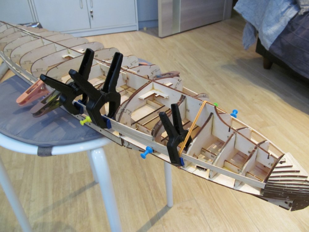

Re: Постройка модели линкора Севастополь (фото)
Всем привет!
Вот, после обустройства узлов крепления модели на будущей подставке, можно заняться черновой обшивкой.
Чем я и занялся.....
Все установленные на каркас рейки изнутри заливаю ПВА. Пока что полёт нормальный.
С Уважением, Алексей.

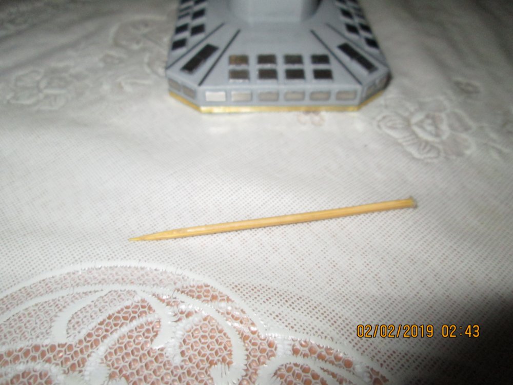

Здравствуйте! Постоянно слежу за форумом. Хочу поделиться своими достижениями и способами их воплощения в постройке Нашего линкора. Готовился к приклейке мелких деталей к основанию трубы я долго, читал форумы, советы. На одном из сайтов нашел для себя очень хорошую технологию приклейки мелких деталей фототравления с помощью деревянной зубоцистки (спасибо автору технологии). Далее фото (как смог):
Почему то не дает интернет машина вставить фото, больше трех. Продолжу: технология такая:берем зубочистку, отрезаем кончик, мокаем зубочистку в супер- клей (чуть-чуть, потом сами определитесь), прижимаем к детали, ждем 1-2 секунды и "пожалуйста" - деталь на кончике, и мы уже можем куда угодно эту деталь тыкнуть. Все на фото.
Фото не той последовности . И еще вопрос? Кто нибуть уже красил? С начало Я занимался корпусом. С корпусом, как видно по анатациям выпусков журнала, нам предстоит заняться еще не скоро! Руки чешуться, что бы были готовы мелкие части: шлюпки, две главные башни, труба, зенитные автоматы, на данный момент. Жду ответа! С уважением Михаил.
