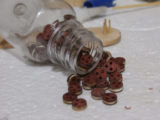

Re: Повелитель морей от кервы
Сообщение керва » 11 июн 2019, 22:01

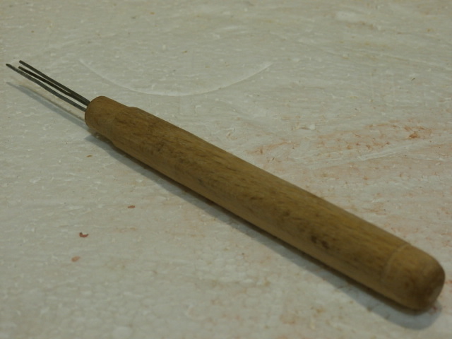

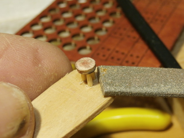

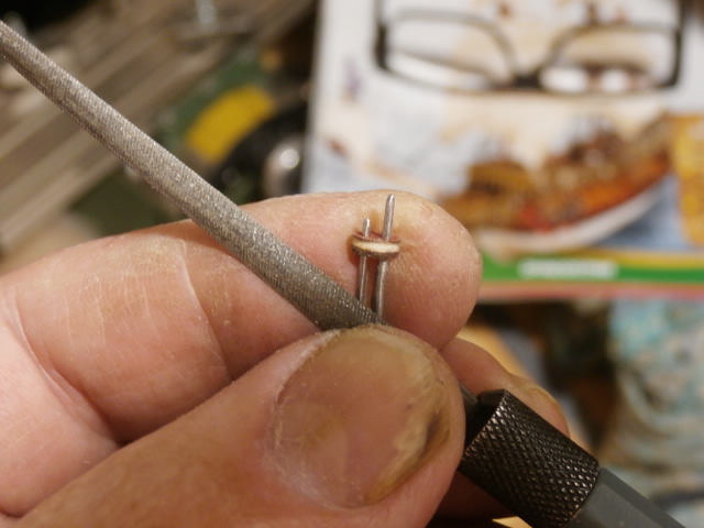

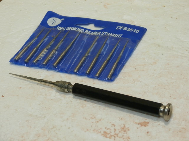

Здравствуйте уважаемые коллеги, товарищи и господа (кому как нравится!?) судомоделисты!

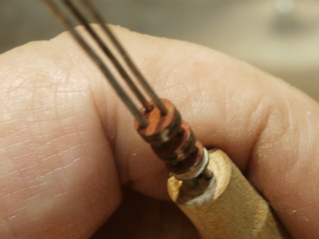

Сегодня я хочу поделиться со своей новой наработкой, простенькой "приспособой", которая возможно кому то поможет в строительстве своего корабля и понравится. Надеюсь, что кому то она сбережет время и хорошее настроение! Я пишу о работе над юферсами. Для меня не было новостью замена юферсов на фанерный вариант, сейчас многие китайские фирмы выпускающие КИТы очень часто вкладывают в коробки такой эрзац. (Нижний снимок) Протачивать желобок по периметру юферса довольно сложно из за маленького размера. Желобок я протачиваю алмазным игольчатым бором. Его диаметр в тонком месте около 2мм. Но в принципе можно протачивать и обычным надфилем. Сложность в удержании в руках этой мелкой детали.
Поблагодарили: 2130 раз
Сообщение керва » 11 июн 2019, 22:12
ПРОДОЛЖЕНИЕ.

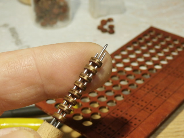

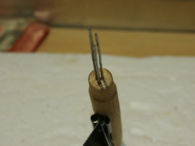

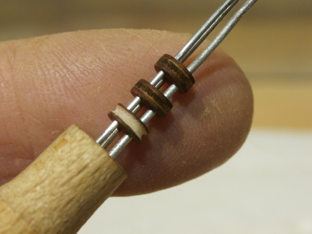

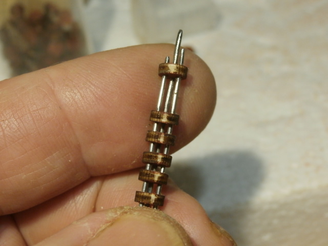

В буковой деревянной ручке я закрепил при помощи клея три сталистых проволочки диаметром в 1мм. Проволочки использовал из канцелярских скрепок. На проволочки можно одеть сразу несколько юферсов. Закрепленные таким образом детальки дают возможность спокойно обрабатывать их мастером...
Сообщение керва » 11 июн 2019, 22:14
ПРОДОЛЖЕНИЕ.

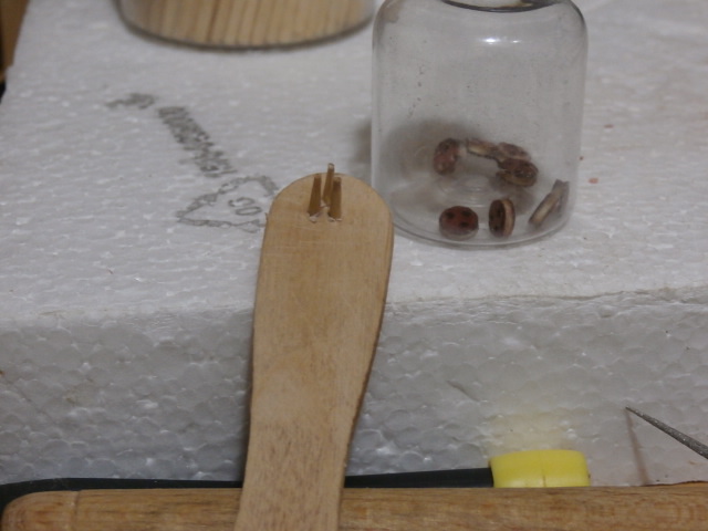

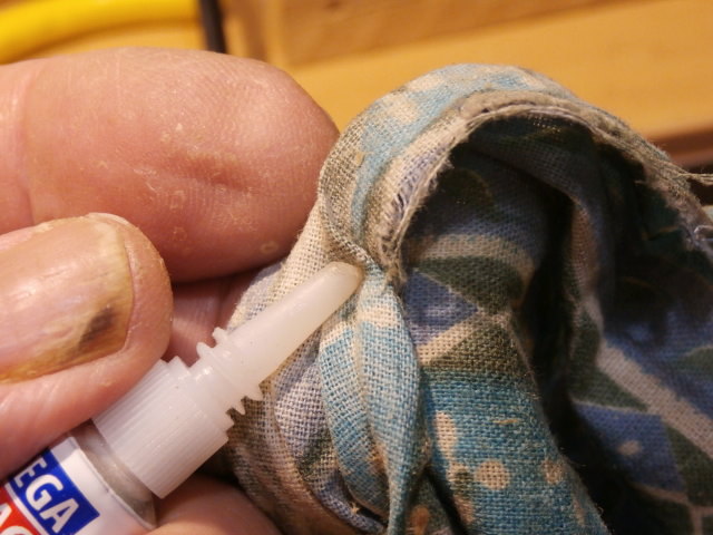

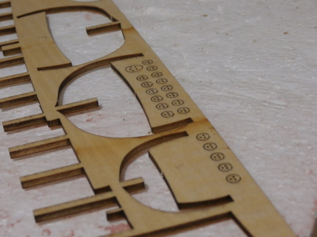

Для повышения крепкости и надежности фанерные детальки (юферсы) я пропитываю жидким ( не гелевым ) секундным клеем, затем покрываю грунтовкой (акриловой ) и такой же черной краской. Удачи всем, Настроения и конечно Здоровья!

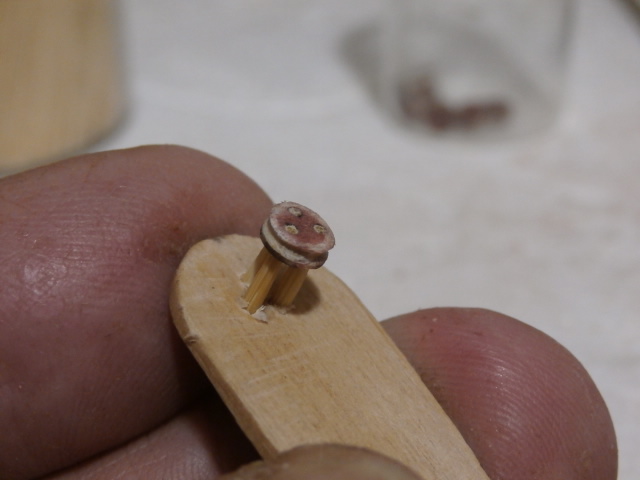

Сообщение керва » 12 июн 2019, 23:39
Здравствуйте уважаемые товарищи судомоделисты!
Вчерашняя тема народ заинтересовала, поэтому пишу продолжение.
Прошу обратить внимание на следующее:

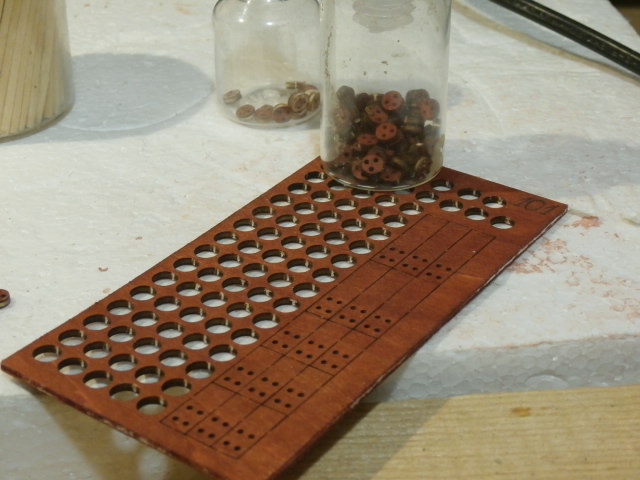

Перед работой с фанерными юферсами, я заготовку вместе с деталями кисточкой обработал морилкой для дерева. Цвет не имеет большого значения. Моряки в целях борьбы с гнилью обрабатывали оборудование стоячего такелажа смолой. Отсюда вывод - юферсы судомоделисты обычно окрашивают в черный цвет. Бегучего - разного рода и размера блоки - олифой Нам остается их покрывать лаком или декоративным маслом. Оставлять некрашеными я бы не советовал. Пройдет время и не защищенная древесина от пыли приобретет грязно - серый цвет. Окрашивать в будущем буду юферсы акриловой черной краской, предварительно покрыв их акриловой же грунтовкой. Краска более надежно защитит фанерные изделия, чем тушь или морилка. Наши юферсы вырезал лазерный автомат. Поэтому все детали как близнецы одинаковые. Остается воспользоваться тем что после морилки светлый пробел ( место прикрепления юферса к материнской фанерной плате). На ручку - державку лучше собирать юферсы с пробелом с одной стороны. Это более щадящий режим для размещения фанерного изделия! Проволочки ручки я специально сделал разной длины, а кончики их заострил надфилем, так удобней одевать юферс на это приспособление.
Сообщение керва » 12 июн 2019, 23:58
ПРОДОЛЖЕНИЕ.

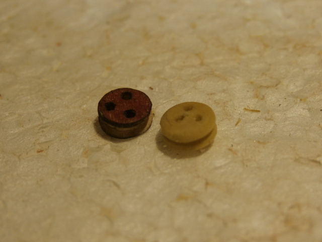

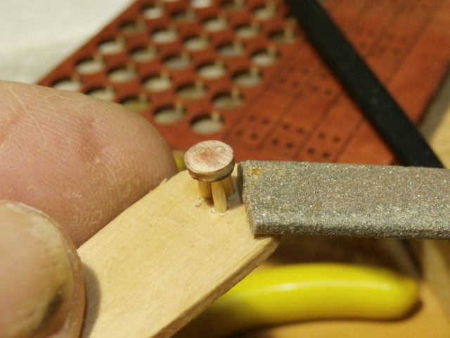

Юферс - дубовая, обычно плашка с тремя отверстиями в середине, с обточенными в целях безопасности краями. Наш же юферс вырезанный из фанеры - плосок! Нужно хотя бы ту часть юферса, которая выходит наружу округлить придать ей чечевичную форму. Поэтому я добавил еще одно приспособление. В буковой палочке от мороженого , просверлив три отверстия, вставил туда три кончика от бамбуковых зубочисток. После того как на юферсе получился желобок ,я снимаю юферс с ручки и одеваю на палочку от мороженого. Алмазным плоским надфилем придаю юферсу чечевичную форму, закругляя края детали. Можно, конечно это сделать только с одной - наружней стороны.
Сообщение керва » 13 июн 2019, 00:02
ПРОДОЛЖЕНИЕ.
Сообщение керва » 13 июн 2019, 00:25
ПРОДОЛЖЕНИЕ.
Остается обработать наше изделие жидким секундным клеем. Клей проникает внутрь фанерной сущности нашего юферса, закрепляя слои фанеры от разрушения. Я пропитывал юферс на ручке - державке, но лучше пропитывать на втором приспособлении - палочке от мороженого. Секундный клей - быстрый и если замешкался, то юферс может прихватиться к ст.проволоке, что без поломок юферса снять будет не возможно. Для того чтобы носик туба клея всегда был чистым - после каждого пользования клеем , нужно сам носик протирать тряпкой и уже сухим одевать крышку туба. Сам же туб нужно всегда держать вертикально! Удачи! Ну и конечно Здоровья!

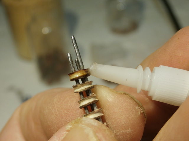

Сообщение керва » 20 июн 2019, 14:46
Здравствуйте уважаемые коллеги , товарищи судомоделисты!

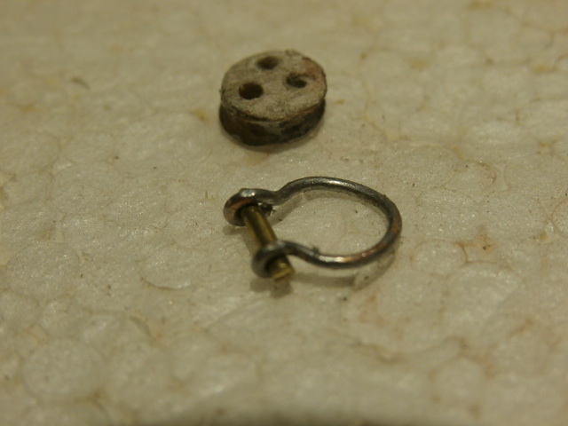

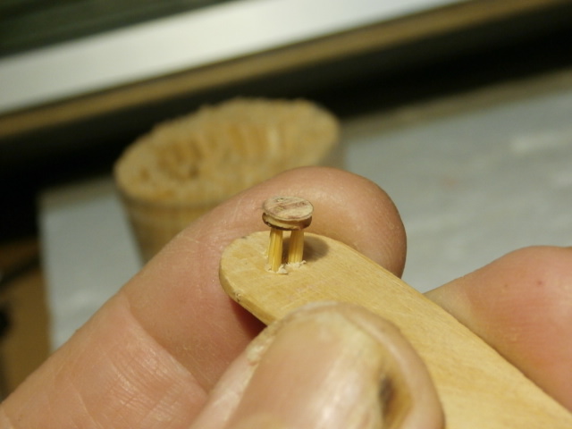

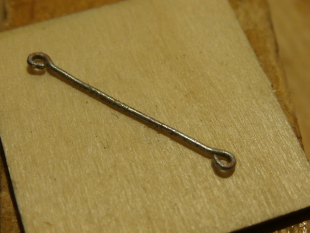

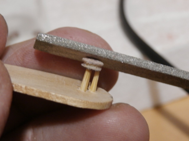

Сегодня закончил еще один из этапов строительства. Закончил проточку пояска на фанерных 5мм юферсах из 101 журнала патворка. Для того чтобы не ослабить конструкцию детальки, сразу же после проточки укреплял капелькой цианакрилатного клея. Из 85 деталек я сумел одну потерять. Разиня - что и говорить! Работа монотонная, но оцениваю я её положительно. Для сравнения: На верхнем снимке фото юферсы: с левой стороны фанерный, с права выточенный из древесины. Размер юферса довольно миниатюрный (5 мм) и в глаза не очень бросается, что изготовлен он из фанеры.

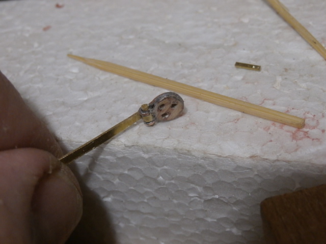

Сообщение керва » 20 июн 2019, 15:05
ПРОДОЛЖЕНИЕ.
Мне очень не нравится когда у судомоделиста на его модели не хватает свободного пространства. Обратите внимание как тесно юферсам на фотографиях взятым англ. официального сайта. Я считаю пространство занято слишком длинным креплением нижнего юферса на вантах. Поэтому я надеюсь закрепить нижние юферсы на гальюнной площадке не на тросах, а на латунной пластине. Визуально фанерные юферсы кажутся и миниатюрней и тоньше цельно точеных, хотя размер их одинаков, а поэтому первые десять штук фанерных я собрался пустит в дело именно на гальюнную площадку модели.

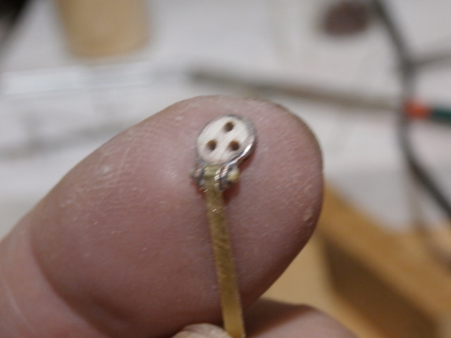

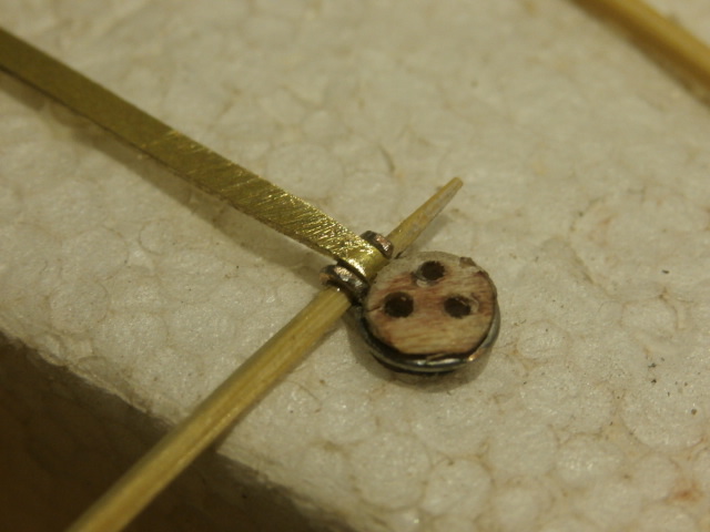

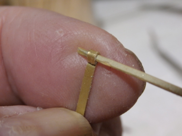

Сообщение керва » 20 июн 2019, 15:20
ПРОДОЛЖЕНИЕ.
Скоба-оправа из медной проволоки 0,5 мм наклеивается на секундный клей.
Латунная полоска толщиной 0,5 мм и шириной 2мм.
Ст. проволока от канцелярской скрепки в 1 мм для оси моего шарнира. Но потом я понял что, гораздо проще использовать для оси бамбуковую зубочистку и все крепление шарнира юферса крепить просто на секундном клее.
