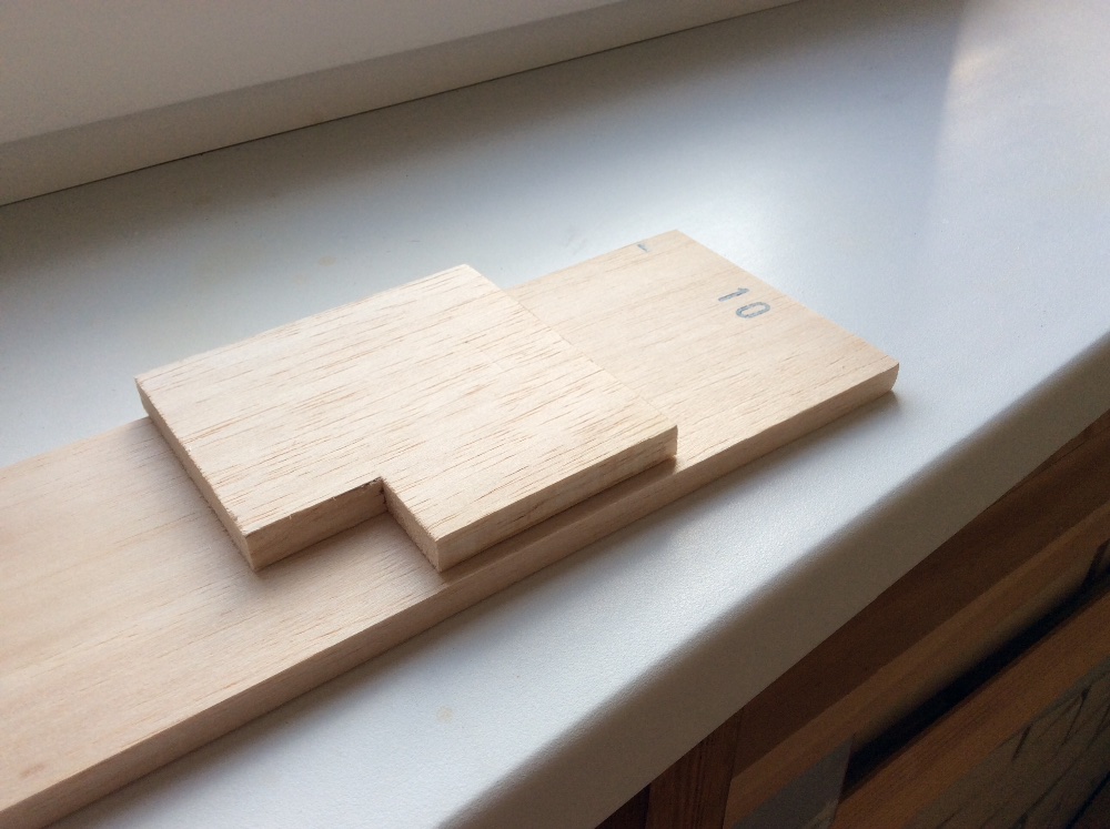

Сообщение Евгений Вячеславович Кучеренко » 18 авг 2019, 18:06
skodovod писал(а): ↑17 авг 2019, 10:23 Доброго утра, а подскажите пожалуйста, где покупаете бальзу, и какова цена, хочу на солей Рояль попробовать то же собрать корпус и заполнить бальзой, делать это буду впервые, до этого все модели собирал без заполнения шпаций, спасибо.
Тоже делал в первый раз. Покупал в Верфи. 1см пластины. Вот такие:
Там достаточно дорого, но уже все распущено. Находил еще в вудстоке, но в ближайшем ко мне магазине в Ростове только метровые брусы 100*100. А распускать мне нечем. Хоть и дешевле раза в 3, наверно.
