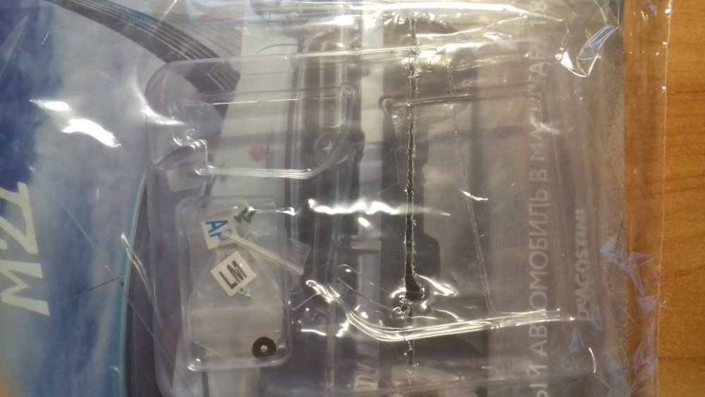

Стекло пострадало?
Дмитрий Кавешников
- Сообщения: 5
- Зарегистрирован: 12 дек 2017, 10:31
- Благодарил (а): 6 раз
Re: Проблемы возникающие при сборке Волги
Еще, как! Такая борозда, хоть картошку сажай! Было бы оно целое, то Бог с ним. Через все стекло, шириной с 1-1,2 мм

Так и сделай - сажай картошку!Дмитрий Кавешников писал(а): ↑27 сен 2019, 12:55 Еще, как! Такая борозда, хоть картошку сажай! Было бы оно целое, то Бог с ним. Через все стекло, шириной с 1-1,2 мм
В данном случае я делал следующее - не распечатывая посылал взад фото присланного и рукописное объяснение на замену выпуска в ДеА и всё в течении двух недель заменяется! Удачи!
Дмитрий Кавешников
- Сообщения: 5
Спасибо, так и сделал
. Отреагировали очень быстро. Посмотрим что будет дальше.
