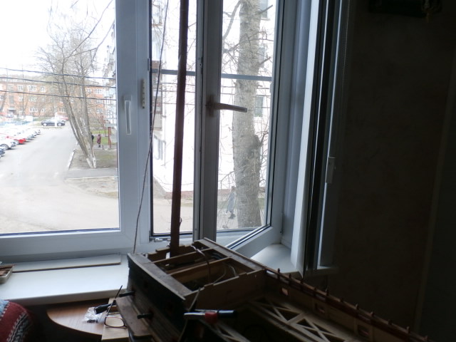

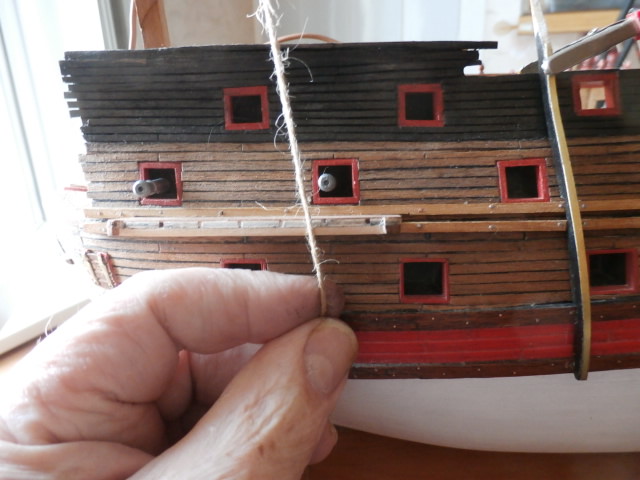

Сооружаем и крепим на модели из рейки временную фок-мачту , навязываем на верх кусочек шпагата. Протягиваем шпагат до фок-рустера и проверяем штатные отметки на руслене. Если шпагат мешает работе корабельной артиллерии, корректируем, добавляя не хватившие миллиметры в право или лево...
Сразу же отмечаем на грани площадки место установки юферсов.

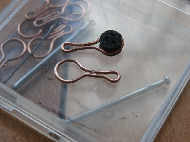

Здравствуйте уважаемые коллеги товарищи-судомоделисты! Работа по строительству модели продолжается. Сегодня буду изготавливать вант-путенсы. Саму систему крепления юферсов на руслене фок-мачты модели.
Для удобства работы по изготовлению вант-путенцев соорудил вот такую "приспособу" как обычно из бросового материала. Это не моя придумка. Простое приспособление я взял из просторов интернета. Основание изготовил из толстой строительной фанеры. Основание должно быть массивным иначе детали в приспособлении под нагрузкой будут шататься и вант-путенсы будут выходить неровными как по форме, так и по размерам. Размеры не указываю. Их придется делать индивидуально. Деревянный нагель по диаметру юферса - 6 мм металлические штырьки-ограничители - 2 мм. И нагель и ограничители - не вклеиваются , а с нагрузкой вставляются в свои гнезда. Работаем маленькими плоскогубцами бокорезами и круглогубцами, желательно без насечки на рабочих губках. Насечка на инструменте оставляет на проволоке множество микротравм, что снижает красоту изделия. Для устойчивой работы устройства, гнезда под детали сверлил на сквозь основания.

Вант-путенцы во время эксплуатации модели, во время переносок модели, чистки пылесосом будут получать не малые нагрузки. Поэтому вант- путенцы должны быть надежными и не подвести мастера при нагрузке,в такие минуты. Я выбрал для такой цели 1 мм центральную жилу аннтены телевизионного кабеля еще советских времен. Обрезки которого у меня остались еще со времен СССР. Жила очень красивая, довольно мягкая и яркая но она не медная, а стальная. Это можно сразу почувствовать поднеся её к магниту. Поверхность жилы покрыта медью, поэтому она хорошо паяется!

Осталось для надежности запаять соединение концов вант-путенса и покрасить его в черный цвет. Всем Удачи и конечно Здоровья!
