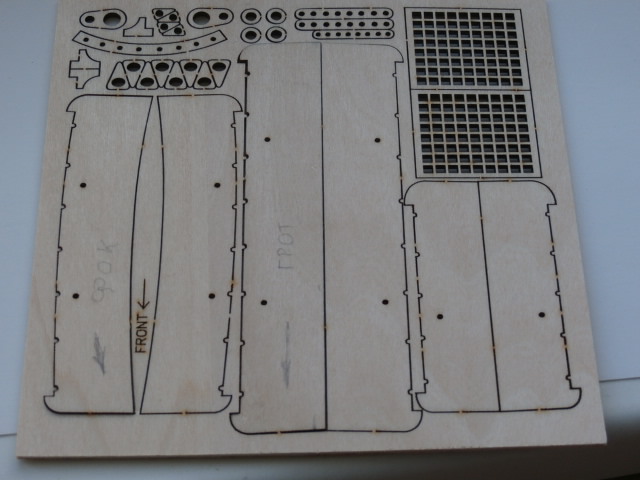

Решил сделать не большой перерыв своим глазам от мелкой работы с юферсами. Первая партия юферсов 6 мм готова уже и заморена водной морилкой цвета "Эбен"( черный цвет). Когда хорошо просохнет, полирну нейлоновой щеткой.
Приступаем к обустройству носовой русленевой площадки фок-мачты левого борта модели.
В принципе о форме площадки я не спорю. Возможно она в действительности была на нашем корабле именно такая как её представляет ДеА в своем проекте.
Материал изготовления площадки то же не вызывает у меня вопросов. Фанера! На деталь больше или меньше! Для надежности руслень обязательно буду крепить на металлические нагеля! Стальная проволока изготовлена у меня из канцелярских скрепок. Гнездо для скрепки сверлим аккуратно ручной сверлилкой сверлом на 1 мм. Для того, что бы нагель надежно держался на конце , делаем насечки.Проект предлагает заморить поверхность, для меня этого мало, верх обклеиваю благородным шпоном. (Планки сапеле) Вклеивать буду площадки секундным клеем.
Работы на моей верфи продолжаются...

ПРОДОЛЖЕНИЕ.
Ну не серьезные у модели по толщине руслени! нет, не нравятся они мне! Слабые, Хлипкие! Нужно добавить на них материала довести но 3 - 4 мм!

ПРОДОЛЖЕНИЕ.
Я думаю с этим согласятся и проектировщики модели. На постере журнала все 4 мм! рустерные площадки. Подклеиваем 2 мм березовые планки. С 2 мм фанерой получается 4 мм! Сейчас площадку нужно обустроить. Ванты фок-мачты не должны мешать вести бой пушкарям! Для этого нужно наладить временное крепление фальш-орудий мидель-дека и фор-пика модели.
