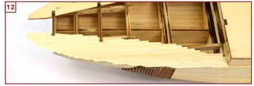

Всем внимание!
Поскольку я иду с небольшим опережением (не во всём, конечно), то приходится сталкиваться с непонятками, которые нужно исправлять.
Щель, которую я исправлял в своём посте от 24 декабря была ЗАПЛАНИРОВАНА Разработчиком!
Т.е. кормовую часть нужно устанавливать только после укладки палубы, поверх неё.
С Уважением, Алексей.

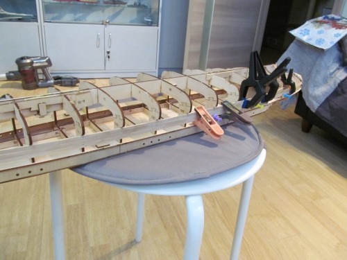

Шахтинец писал(а): 26 дек 2018, 11:04 укажите, какое расстояние получается между центрами крепежных гаек, если их устанавливать между выбранных Вами шпангоутов.
Я взял примерно 30 см.

Думаю,что не только после укладки палубы,но и после обшивки каркаса (на Бисмарке,во всяком случае,было именно так)

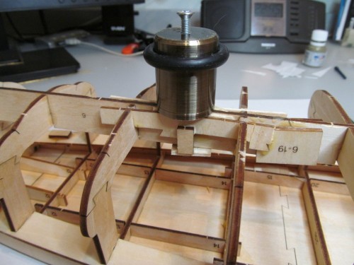

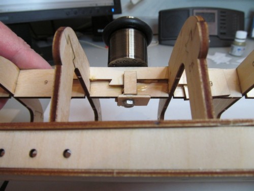

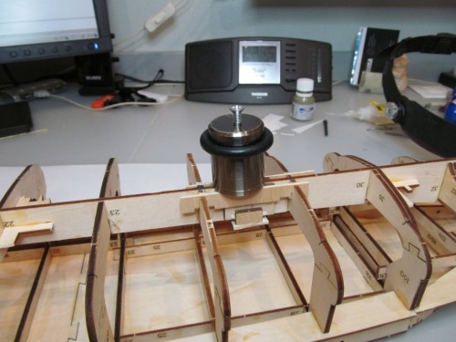

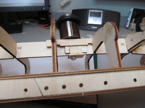

В прошлый раз мы остановились на узле крепления корпуса модели к будущей подставке.
Вот как этот узел выглядит сегодня в окончательном варианте.
Алексей Севастополь
Консультант по сборке
Сообщения: 836
Поблагодарили: 1224 раза
Re: Постройка модели линкора Севастополь (фото)
Сообщение Алексей Севастополь » 03 янв 2019, 14:47
В качестве ножек взял ограничители открывания дверей.
Ну, а дальше всё видно на фото.
При креплении снизу сквозь подставку конструкция будет работать только на сжатие.

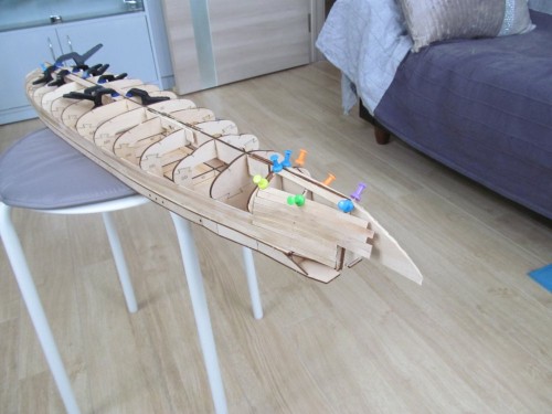

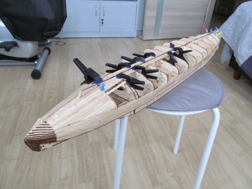

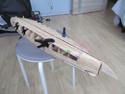

Вот, после обустройства узлов крепления модели на будущей подставке, можно заняться черновой обшивкой.
Чем я и занялся.....
Все установленные на каркас рейки изнутри заливаю ПВА. Пока что полёт нормальный.

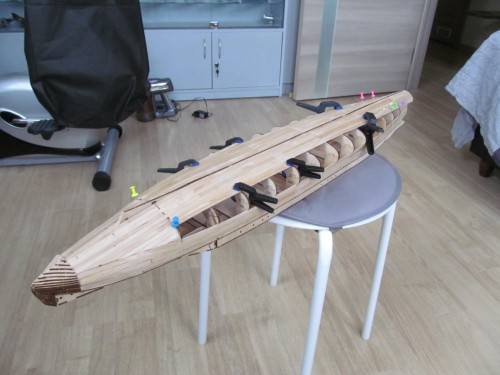

Тишина на сайте.......
Всем привет!!
Буду всех будить от зимней новогодней спячки!
Без дела не сидел.
Вот фотоотчёт.

Сообщение Алексей Севастополь » 20 янв 2019, 13:07
Всем привет!
Потихоньку обрастаем "мясом".....

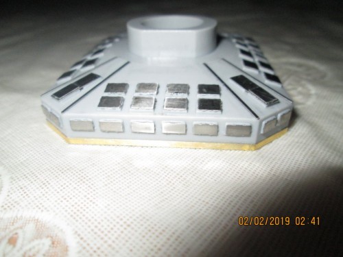

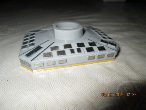

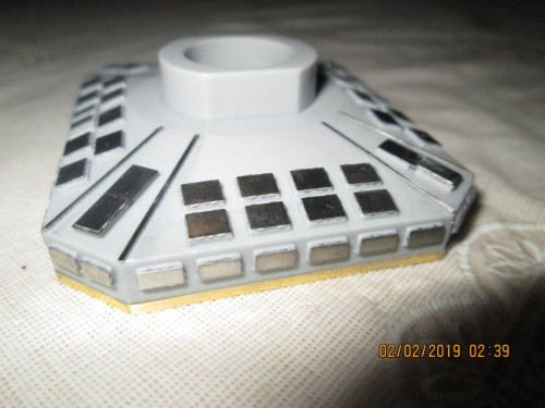

Здравствуйте! Постоянно слежу за форумом. Хочу поделиться своими достижениями и способами их воплощения в постройке Нашего линкора. Готовился к приклейке мелких деталей к основанию трубы я долго, читал форумы, советы. На одном из сайтов нашел для себя очень хорошую технологию приклейки мелких деталей фототравления с помощью деревянной зубоцистки (спасибо автору технологии). Далее фото (как смог):

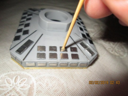

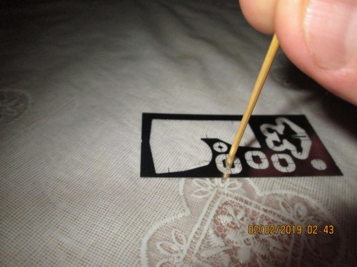

Почему то не дает интернет машина вставить фото, больше трех. Продолжу: технология такая:берем зубочистку, отрезаем кончик, мокаем зубочистку в супер- клей (чуть-чуть, потом сами определитесь), прижимаем к детали, ждем 1-2 секунды и "пожалуйста" - деталь на кончике, и мы уже можем куда угодно эту деталь тыкнуть. Все на фото.
