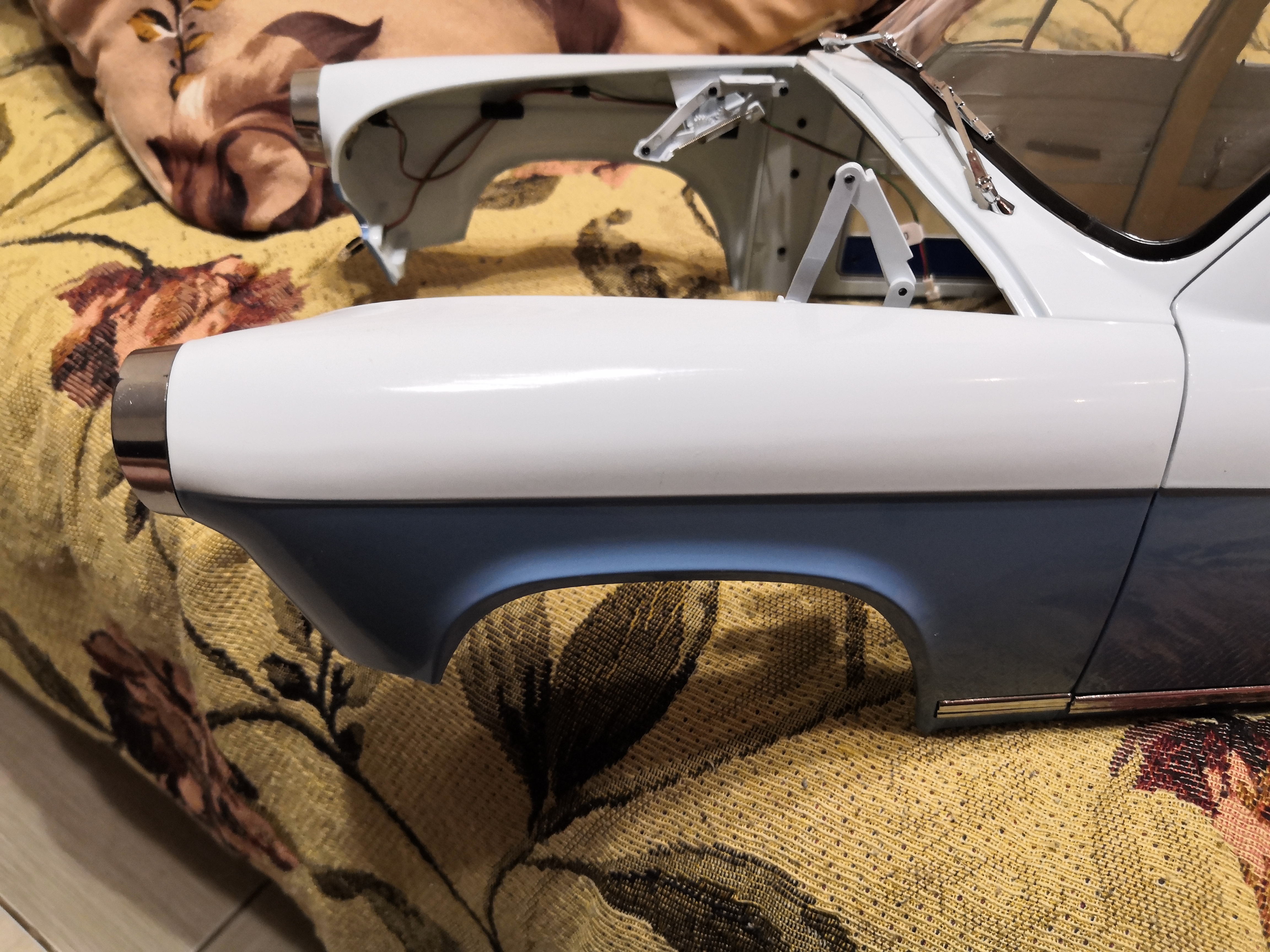

Сообщение Дмитрий Владимирович Савин » 19 мар 2020, 22:22

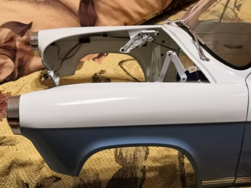

В продолжении предыдущего сообщения добавляю фото крыла

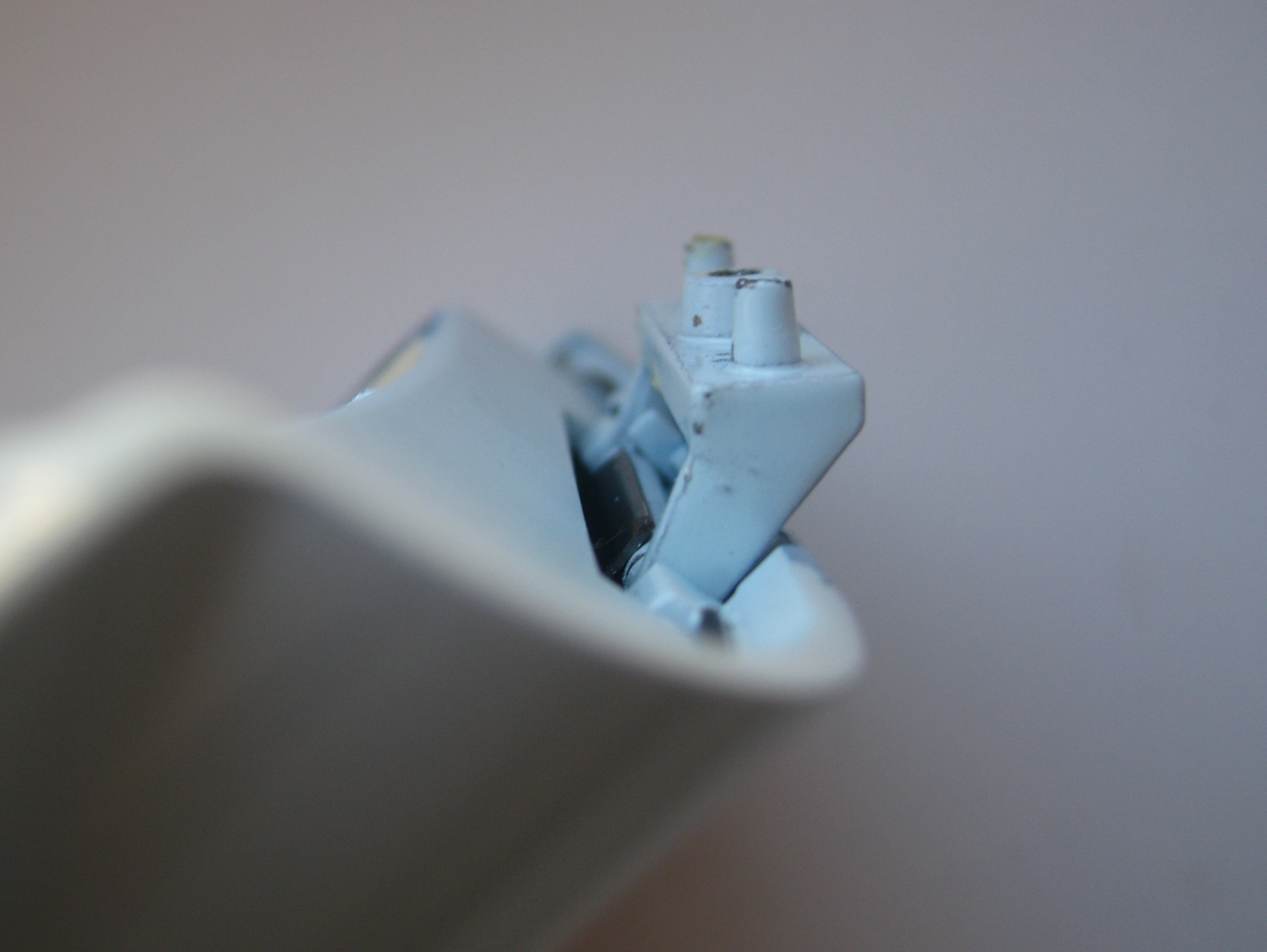

Сергей М21 Волга писал(а): ↑19 мар 2020, 22:20
Добрый вечер.
После сборки у меня осталась только неверная "высокая" петля. Правильная установлена на модель и уже "уехала".
Определяющим размером для сравнения является удаленность оси поворота двери от основания петли. На верхней части фото (взгляд сверху), я указал габарит неправильной петли (12,5мм). Померить правильную петлю не могу ввиду ее отсутствия. Но, по фотографии, ориентировочно около 9-10мм.
Высота самого основания петли (на фото снизу) особого значения не имеет, поскольку обе петли попадают в посадочное место стойки каркаса кузова.
Также по фотографии заметно, что правильная петля выглядит более массивной и "заваленной" относительно своего основания.
Сергей! Петли правильные или неправильные влияют только на переднюю дверь?

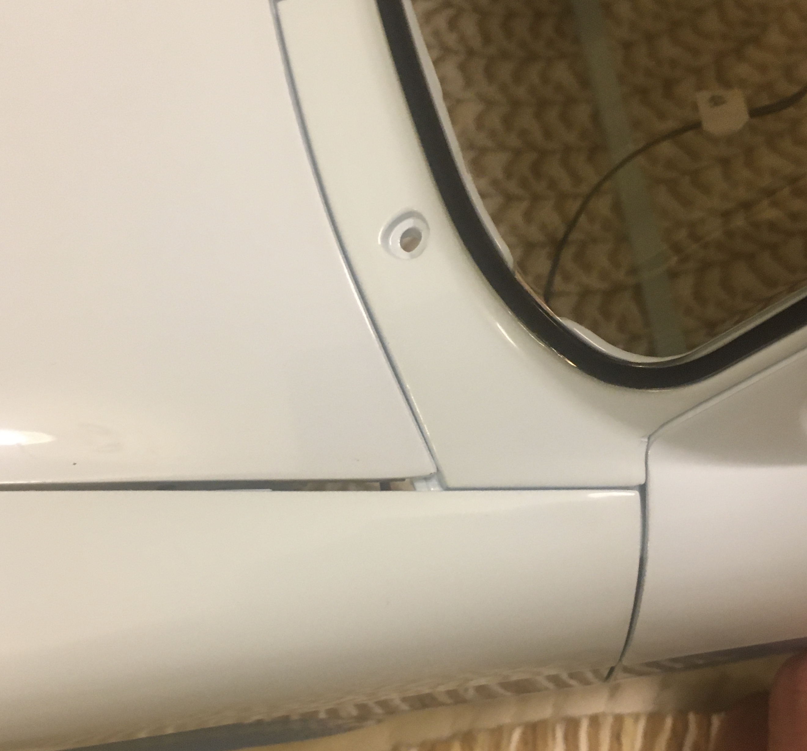

Сообщение Александр Потоцкий » 22 мар 2020, 02:19

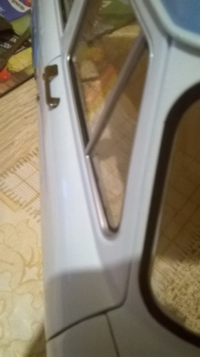

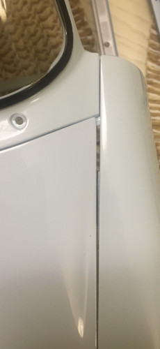

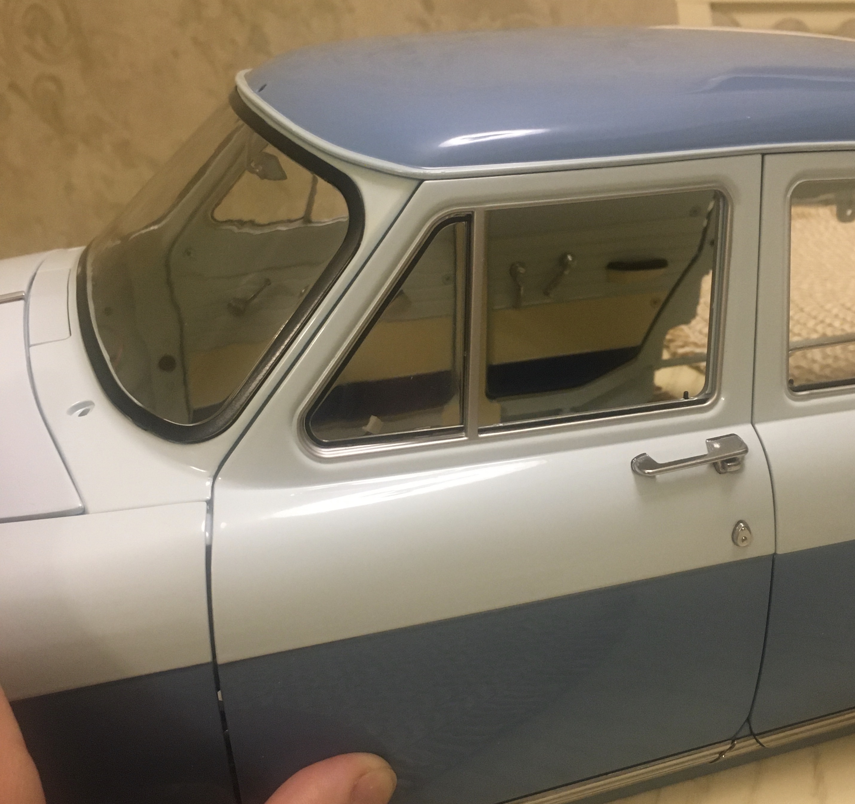

здравствуйте. у меня такая проблема: кривой каркас. ко мне заехал друг, он тоже собирает Волга 21 от Деагостини, и объяснил что к чему. из-за кривизны каркаса передняя водительская дверь не встаёт на своё место. гнуть сам каркас не реально, он из силумина. и сам каркас по диагонали немного качается, как качели, если на него надавить спереди, а потом сзади. ниже представлю фото:
1 фото - щель из-за кривизны каркаса.
2 фото - не правильно ,,посажанная,, дверь. выставить её ровно не возможно.
3 фото - правильно стоящая другая дверь. видно каркас ,,повело,, только с одной стороны.
4 фото - номер выпуска с каркасом. № 73 выпуск. фото не прошло.
Прошу выслать мне новый каркас для правильной и точной сборки Волга 21. чтобы всё было по заявленным описаниям. как на картинке.

Сообщение Сергей М21 Волга » 22 мар 2020, 14:43
Дмитрий Владимирович Савин писал(а): ↑19 мар 2020, 22:21
Сергей М21 Волга писал(а): ↑18 мар 2020, 23:59 Сравните свою петлю с этими, определите какая у вас. Если "высокая" - ее надо менять. Если "низкая", значит проблема действительно в двери. На основании вашего ответа я подтвержу замену той или иной детали.
Сергей, добрый вечер!
Как высказались коллеги выше, при наличии только одной петли, сложно понять какая у меня. Прикладываю фото с размерами. Прошу определить и подтвердить замену.
Также далее прикладываю фото с приставленной левой передней дверью к кузову (без петли), она встает почти без косяков, но, обратите внимание на зазоры между крылом и дверью и крылом и капотом. Предполагаю, что левое крыло с такими зазорами по левой стороне бракованное? Также прошу подтвердить замену.
И третий вопрос, в случае подтверждения замен, как не получить вновь бракованные детали?
Добрый день.
Благодаря вашей фотографии я понял откуда взялись вообще эти неправильные "высокие" петли. Это петля от задней левой двери. На ней есть маркировка RL (rear left). На моих петлях букв частично нет, поэтому сразу и не понял. Большое вам спасибо.
В любом случае петля у вас неверная (хоть и от задней двери). Поэтому подтверждаю возможность замены петли передней левой двери.
Касаемо зазоров переднего левого крыла с дверью и капотом.
Подтверждаю, что зазоры не нормальные, можно поменять переднее левое крыло на другое. Тем более на фотографии также виден брак по краске в верхней (округлой) части крыла (ребра под краской). Возможно с заменой крыла уйдет и неравномерный зазор с передней левой дверью.
Зазор между крылом и капотом вызван неверным углом стыковки крыла и каркаса кузова (на передней левой стойке). Если этот зазор не исправится при замене крыла, вероятно, надо будет менять каркас (для выравнивания зазора). В любом случае выбор (менять или нет) остается за вами.
К сожалению проверить качество деталей в условиях склада и сортировочного центра не представляется возможным. Детали приходят с фабрики (из Китая) уже запечатанные в блистер. Поэтому никто не может сказать насколько качественная деталь придет по обмену.
Сергей.
Сергей М21 Волга
Сообщения: 271
Благодарил (а): 21 раз
Поблагодарили: 226 раз
Сообщение Сергей М21 Волга » 22 мар 2020, 14:51

Добрый день.
Да, у вас правильная петля.
Как выяснилось, неправильная "высокая" петля - это не брак. Это петля от задней левой двери. Получается, что на фабрике не могут отличить переднюю от задней петли и иногда меняют их местами. При сборке задней левой двери ошибочных петель пока не было. Это ответ о "влиянии петель на двери".
Сергей.

Сообщение Сергей М21 Волга » 22 мар 2020, 14:53
Александр Потоцкий писал(а): ↑22 мар 2020, 02:19 здравствуйте. у меня такая проблема: кривой каркас. ко мне заехал друг, он тоже собирает Волга 21 от Деагостини, и объяснил что к чему. из-за кривизны каркаса передняя водительская дверь не встаёт на своё место. гнуть сам каркас не реально, он из силумина. и сам каркас по диагонали немного качается, как качели, если на него надавить спереди, а потом сзади. ниже представлю фото:
Добрый день.
Ответил вам в личные сообщения (до того как прочитал ветку на форуме).
Сергей.

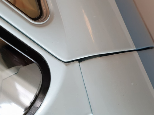

Добрый день.
Вопрос к специалисту по сборке модели Волга.

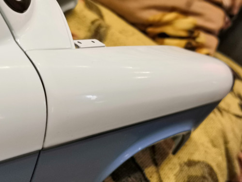

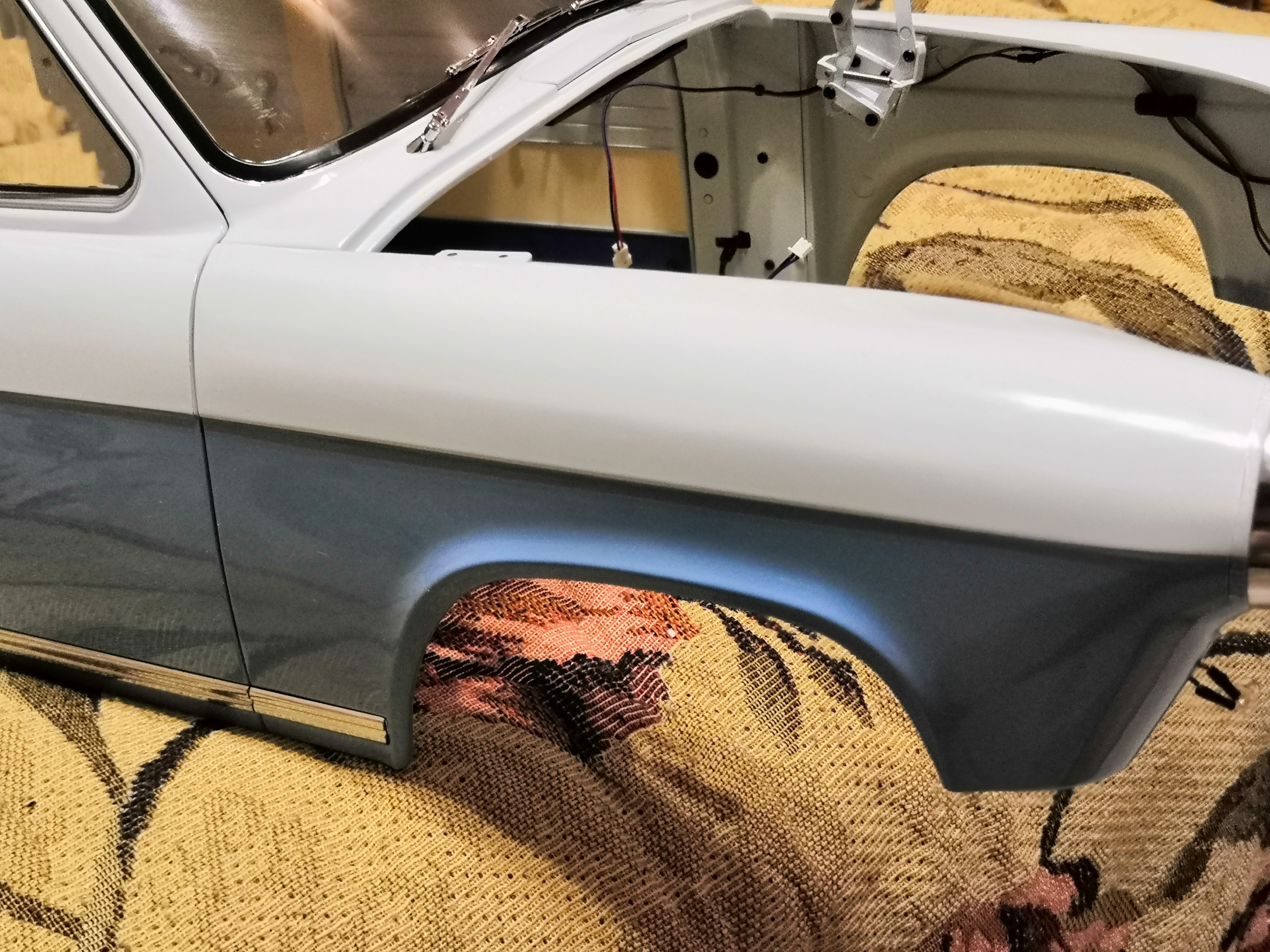

В последнем поступлении по подписке номеров 98 и 100 (крыло переднее левое и правое) обнаружен дефект верхнего угла.
Прошу рассмотреть заявку на проведение замены крыльев.
Добрый вечер.
На ваших фотографиях отчетливо видны неравномерные зазоры в верхней части правого и левого переднего крыла.
Подтверждаю возможность замены деталей выпусков 98 и 100.
Сергей.

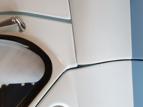

Здравствуйте. Обращался на сайте к специалисту,отправили сюда. Мне нужно заменить крыло переднее левое,т.к на нем не правильно выполнен верхний угол. Фото я скидывал туда же специалисту на сайт,вся партия этих крыльев такая бракованная,и еще требуется подтверждение от Вас. Это что за издевательство? Дверь задняя правая-не совпадает цвет,уже месяц наверно жду когда заменят,только завтраками кормят

Андрей Владимирович Рублев писал(а): ↑25 мар 2020, 05:52 Здравствуйте. Обращался на сайте к специалисту,отправили сюда. Мне нужно заменить крыло переднее левое,т.к на нем не правильно выполнен верхний угол. Фото я скидывал туда же специалисту на сайт,вся партия этих крыльев такая бракованная,и еще требуется подтверждение от Вас. Это что за издевательство? Дверь задняя правая-не совпадает цвет,уже месяц наверно жду когда заменят,только завтраками кормят
Добрый вечер. Мне переслали ваши фотографии.
Подтверждаю возможность замены переднего левого крыла (брак по зазору).
Также, возможен обмен задней правой двери (непопадание по цвету), но не сейчас. В настоящее время все задние правые двери не соответствуют по цвету. Будет произведена новая партия деталей. Точные сроки замены задней правой двери мне сейчас никто сказать не может.
Сегодня (в четверг вечером) я отправлю отчет на горячую линию (в том числе и по вашему обращению). Уже на следующий день Вы можете повторно обратиться к операторам горячей линии для оформления замены бракованной детали. Можете использовать скриншот моего ответа в качестве подтверджения брака.
"Подтверждение" от меня ввели потому что не вся партия крыльев с браком (их много, но не все), каждый случай рассматривается отдельно. Процедура, наверное, не самая оптимальная, но это не мое решение...
