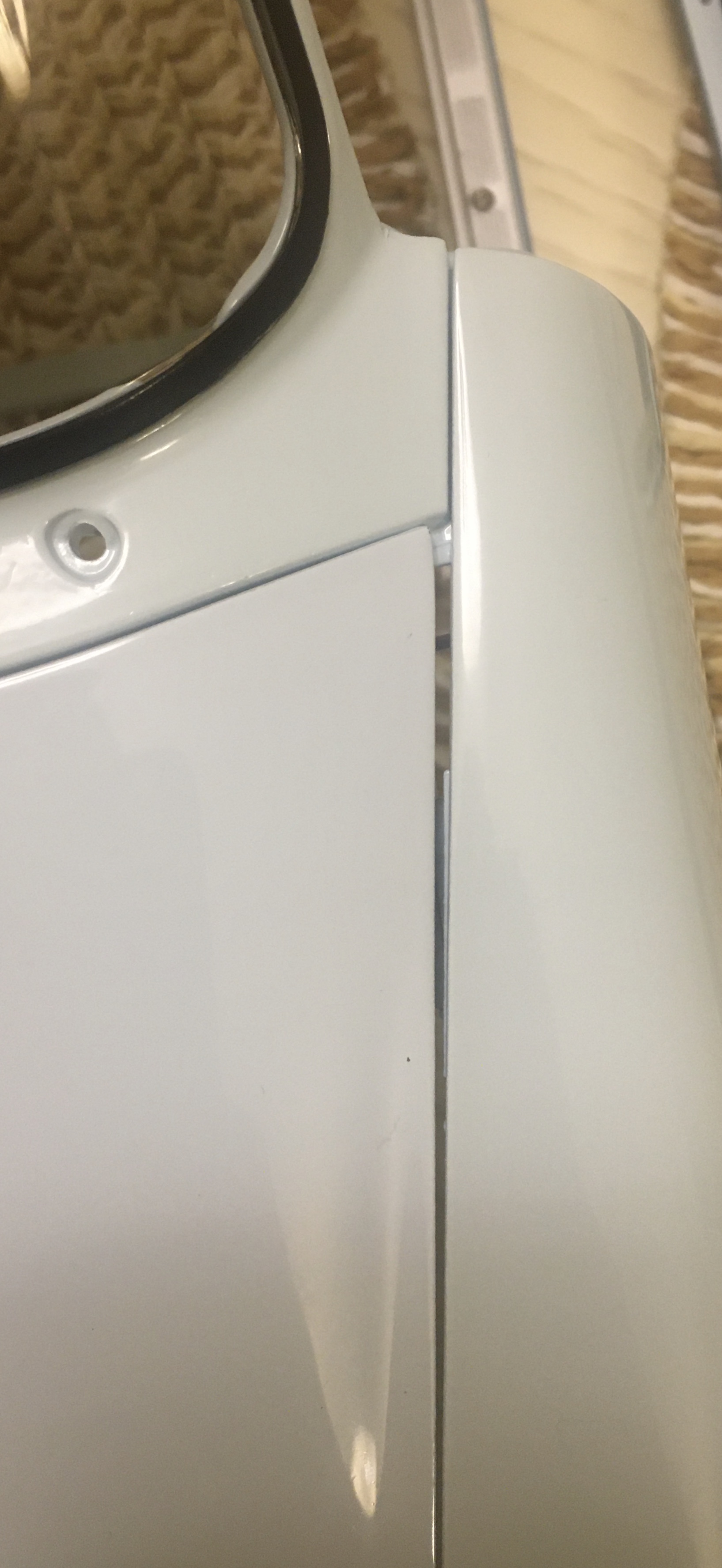

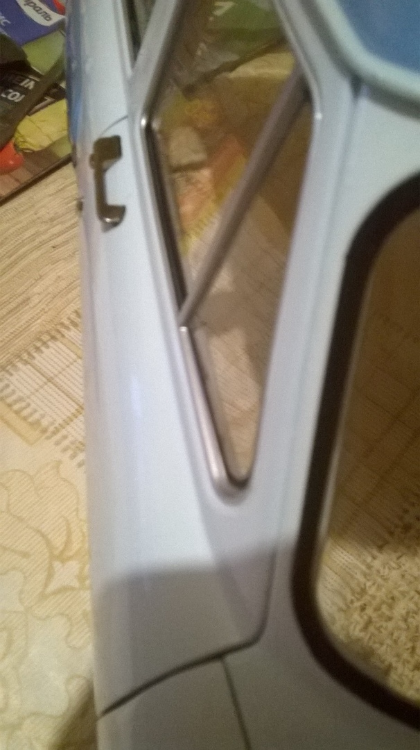

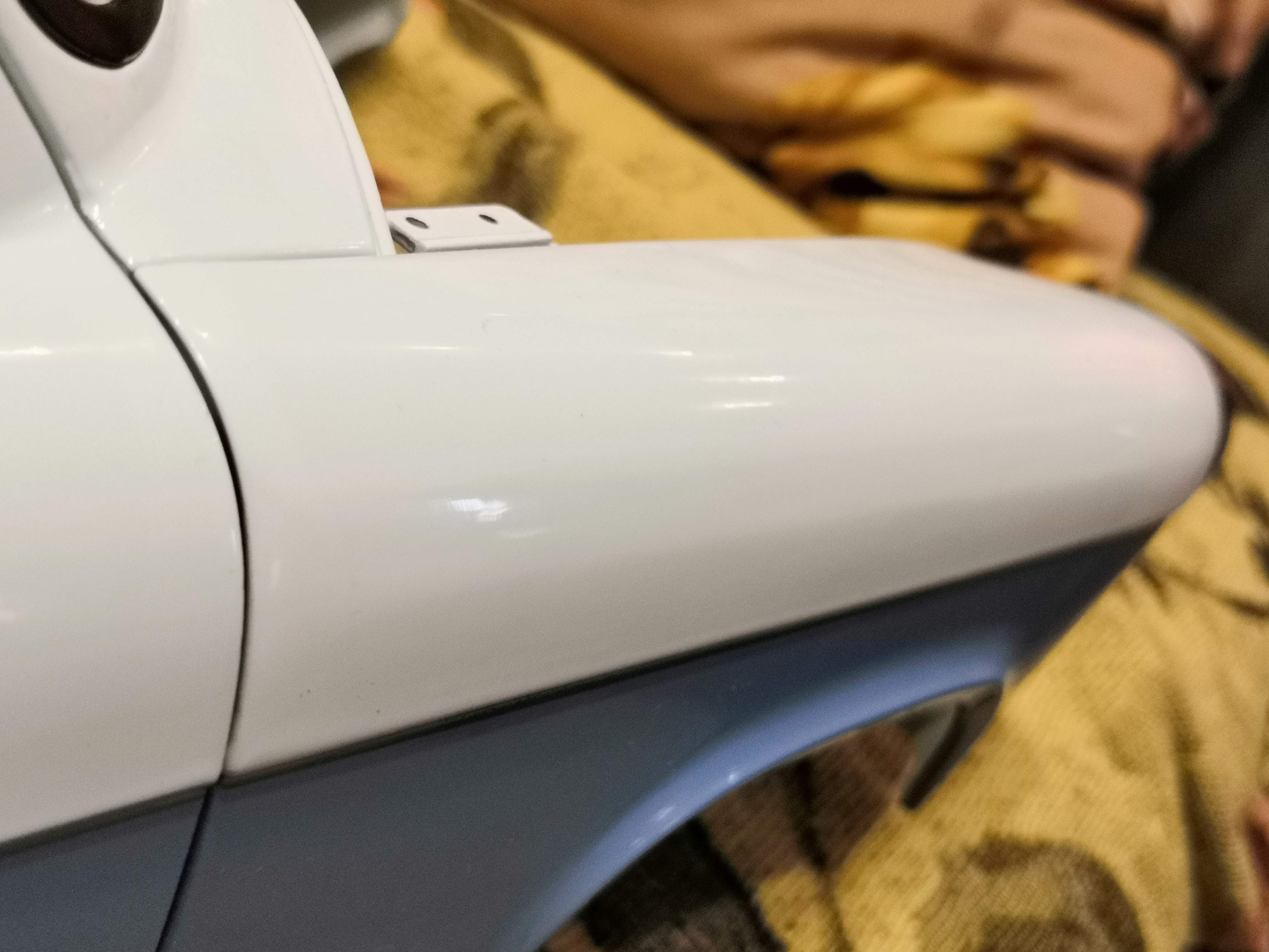

здравствуйте. у меня такая проблема: кривой каркас. ко мне заехал друг, он тоже собирает Волга 21 от Деагостини, и объяснил что к чему. из-за кривизны каркаса передняя водительская дверь не встаёт на своё место. гнуть сам каркас не реально, он из силумина. и сам каркас по диагонали немного качается, как качели, если на него надавить спереди, а потом сзади. ниже представлю фото:
1 фото - щель из-за кривизны каркаса.
2 фото - не правильно ,,посажанная,, дверь. выставить её ровно не возможно.
3 фото - правильно стоящая другая дверь. видно каркас ,,повело,, только с одной стороны.
4 фото - номер выпуска с каркасом. № 73 выпуск. фото не прошло.
Прошу выслать мне новый каркас для правильной и точной сборки Волга 21. чтобы всё было по заявленным описаниям. как на картинке.

Добрый день.Александр Потоцкий писал(а): ↑22 мар 2020, 02:19 здравствуйте. у меня такая проблема: кривой каркас. ко мне заехал друг, он тоже собирает Волга 21 от Деагостини, и объяснил что к чему. из-за кривизны каркаса передняя водительская дверь не встаёт на своё место. гнуть сам каркас не реально, он из силумина. и сам каркас по диагонали немного качается, как качели, если на него надавить спереди, а потом сзади. ниже представлю фото:
Ответил вам в личные сообщения (до того как прочитал ветку на форуме).
Сергей.

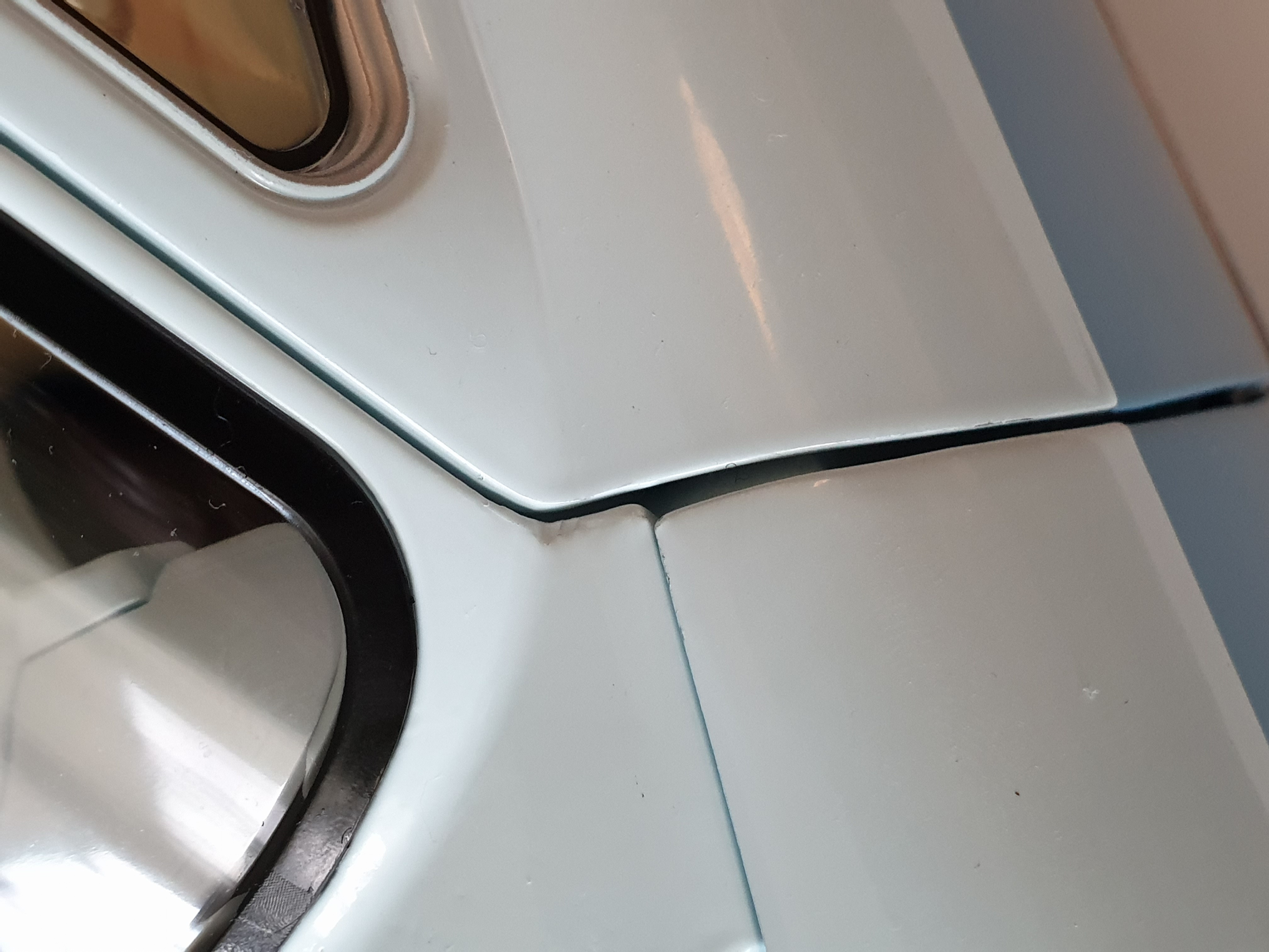

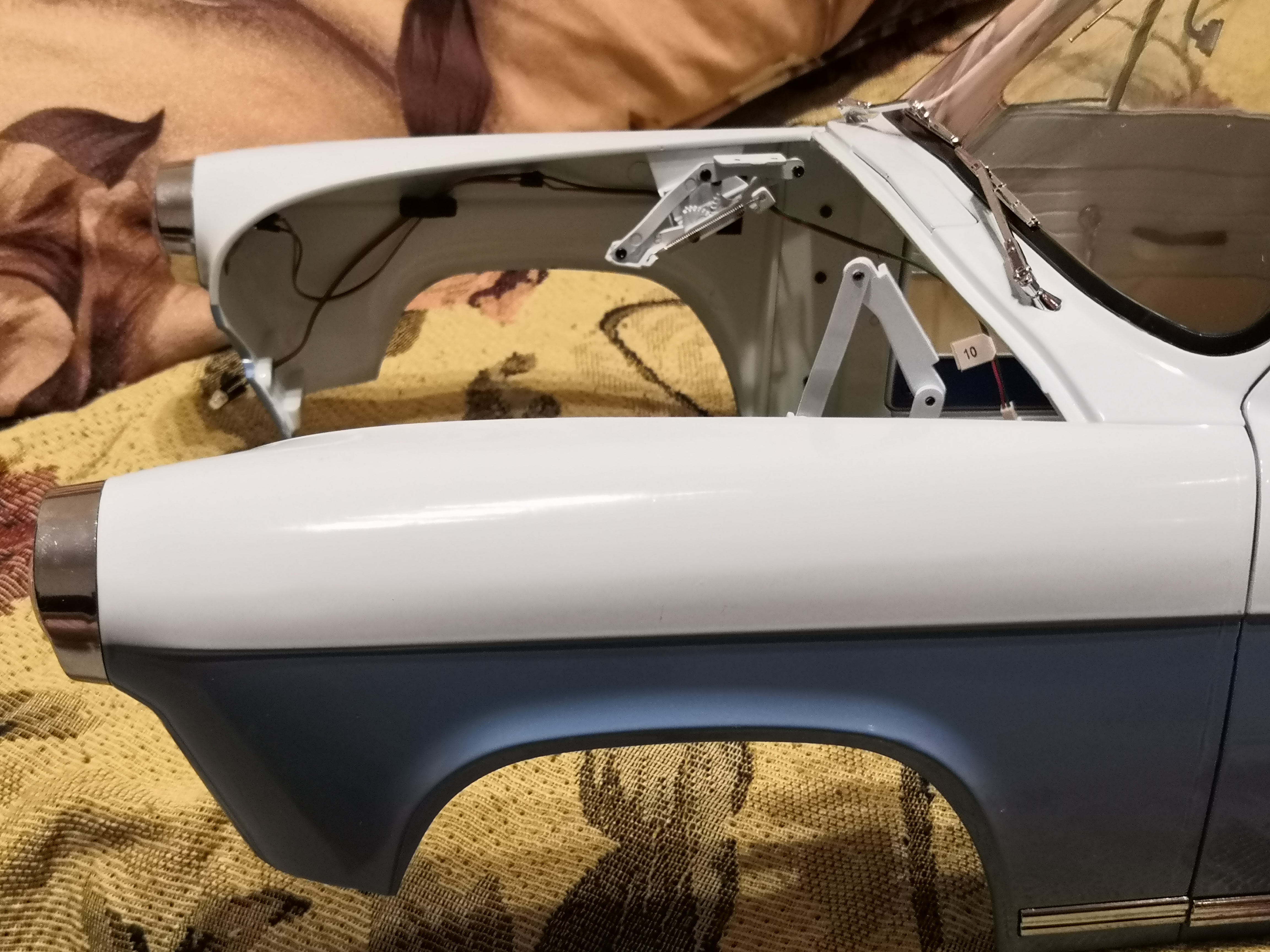

Добрый день.
Вопрос к специалисту по сборке модели Волга.
В последнем поступлении по подписке номеров 98 и 100 (крыло переднее левое и правое) обнаружен дефект верхнего угла.
Прошу рассмотреть заявку на проведение замены крыльев.

Добрый вечер.Иван Игоревич Кирилочкин писал(а): ↑24 мар 2020, 13:15 Добрый день.
На ваших фотографиях отчетливо видны неравномерные зазоры в верхней части правого и левого переднего крыла.
Подтверждаю возможность замены деталей выпусков 98 и 100.
Сергей.
