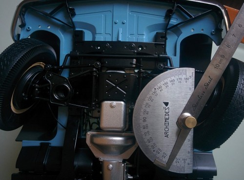

Коллеги, у кого на сколько поворачиваются колеса после сборки 26 выпуска? У меня градусов на 15 всего. Все разобрал, всю краску ободрал на шестеренках, все крутится легко, но колеса поворачиваются чуть-чуть. Дальше центральная тяга упирается в балку. У всех так?
У Гордея на видео побольше поворачивается, почти до подкрылка.
snap snap
Сообщения: 116
Благодарил (а): 46 раз
Поблагодарили: 81 раз
Re: Проблемы возникающие при сборке Волги
Сообщение snap snap » 03 сен 2018, 10:11
Константин Феофанов писал(а): ↑03 сен 2018, 09:14 Коллеги, у кого на сколько поворачиваются колеса после сборки 26 выпуска? У меня градусов на 15 всего. Все разобрал, всю краску ободрал на шестеренках, все крутится легко, но колеса поворачиваются чуть-чуть. Дальше центральная тяга упирается в балку. У всех так?
поворот 28,5º, до упора в подкрылок ~ 2 мм остается.
для модели нормально, парковать в гараж, и параллельную парковку делать она не будет.
