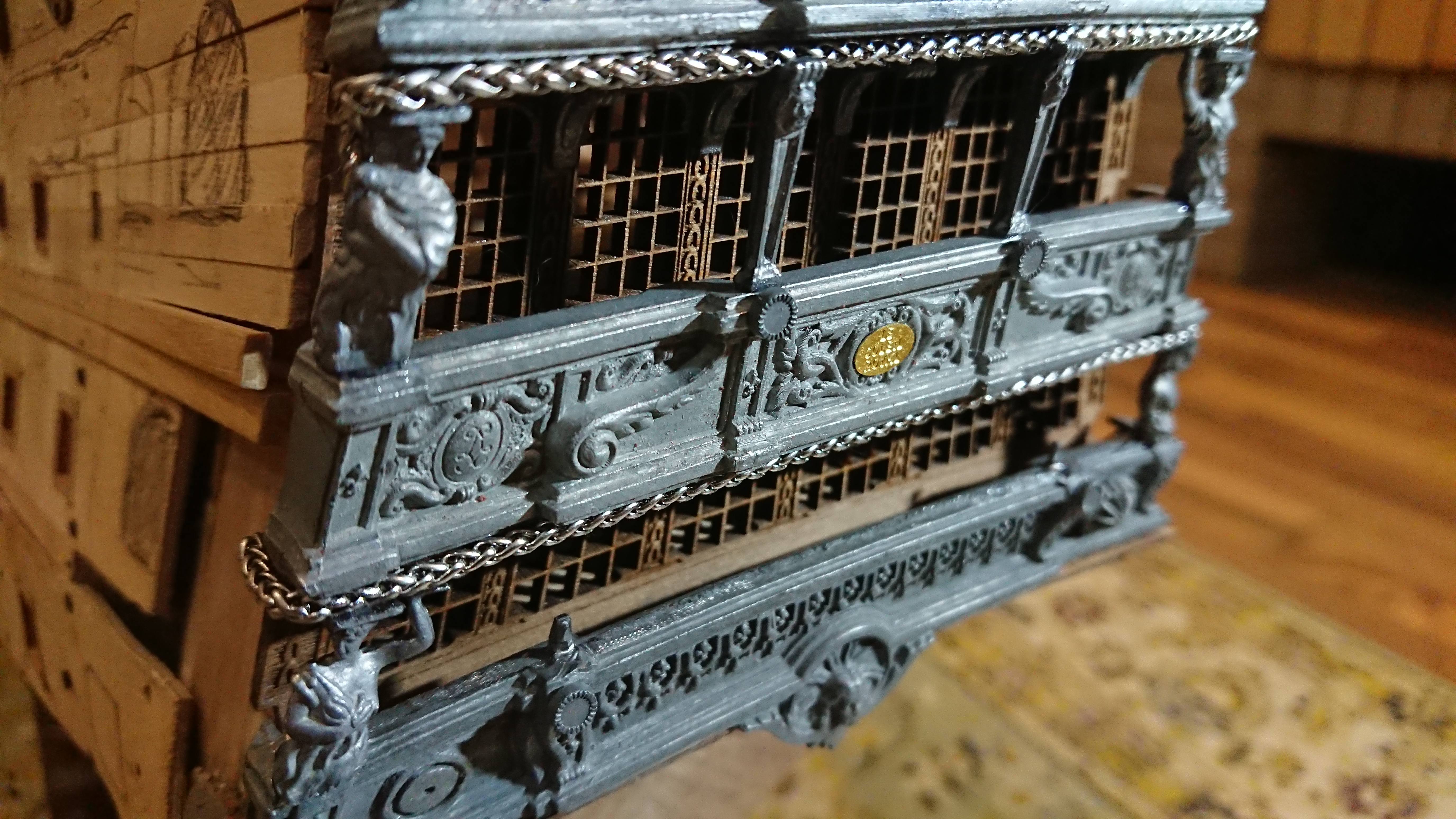

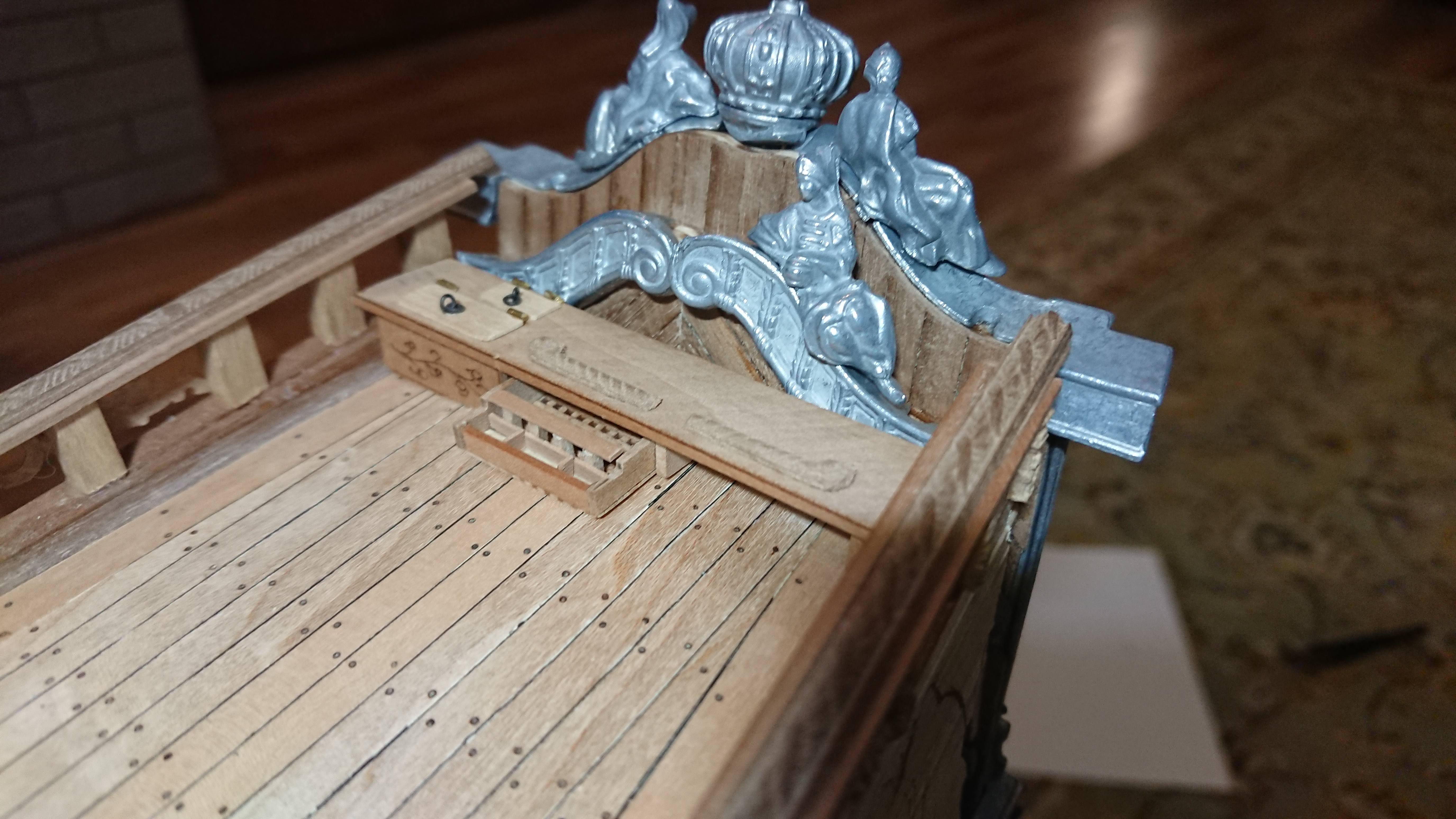

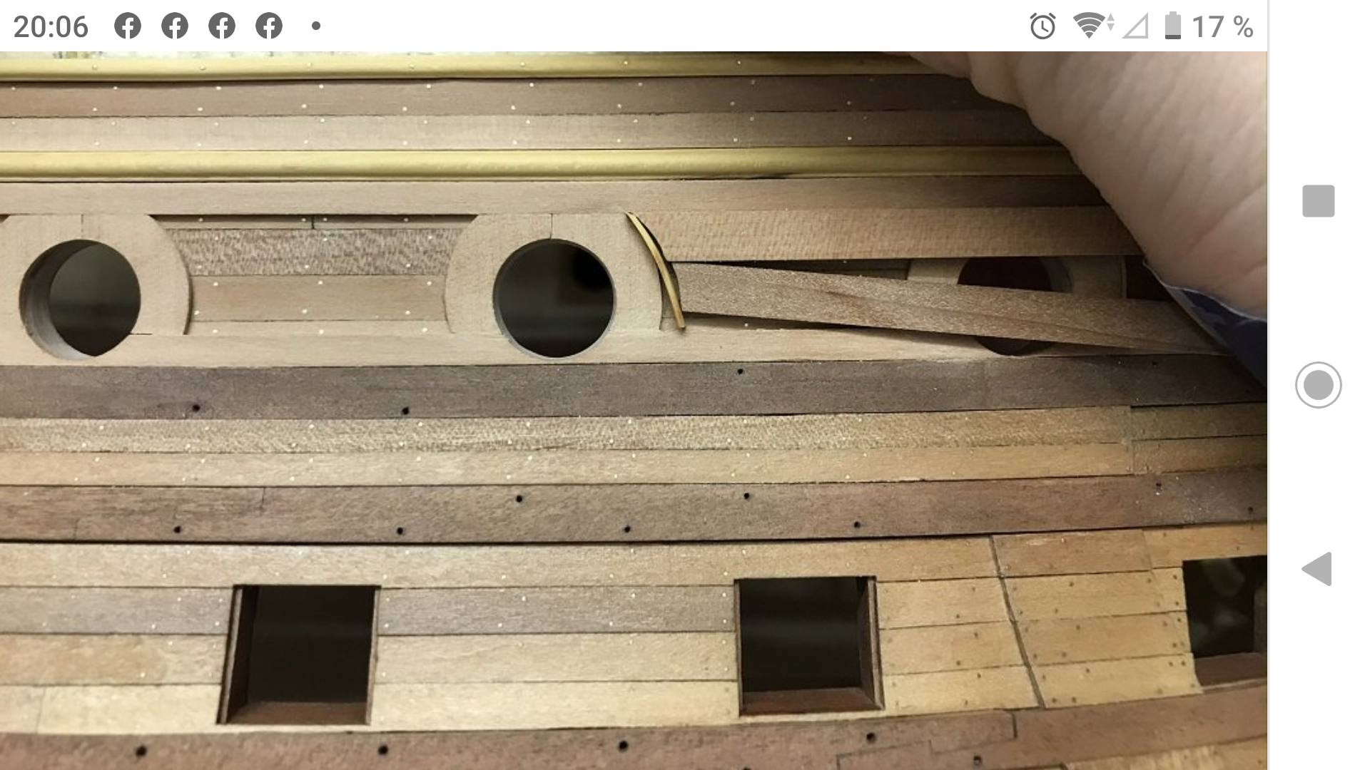

Сообщение Андрей Евгеньевич Крюков 3 » 20 мар 2022, 21:19
Сегодня работал над кормой корабля. Обшил рейкой орехом, приклеил окна орех.
Установил балконы, наметил и просверлил под нагели отверстия. Запланировал как будет у меня устанавливаться декор.

Сообщение Андрей Евгеньевич Крюков 3 » 20 мар 2022, 21:21
Сообщения: 317
Поблагодарили: 140 раз
Сообщение skodovod » 20 мар 2022, 21:51
Шикарно у вас получается
Сообщения: 795
Благодарил (а): 162 раза
Поблагодарили: 528 раз
Сообщение Μιχαήλ Γ.Σ. » 20 мар 2022, 22:38
Ваша работа воодушевляет!

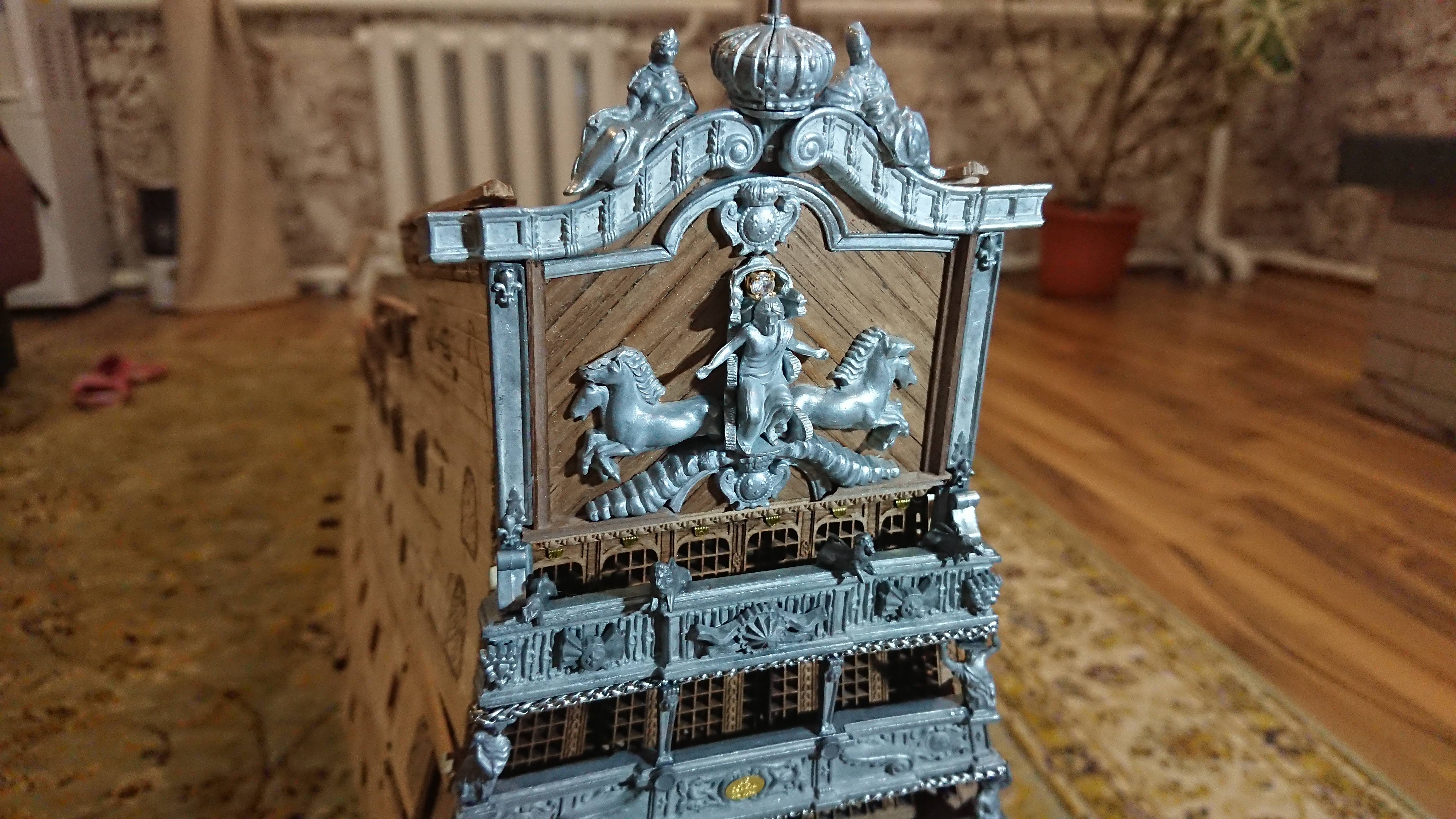

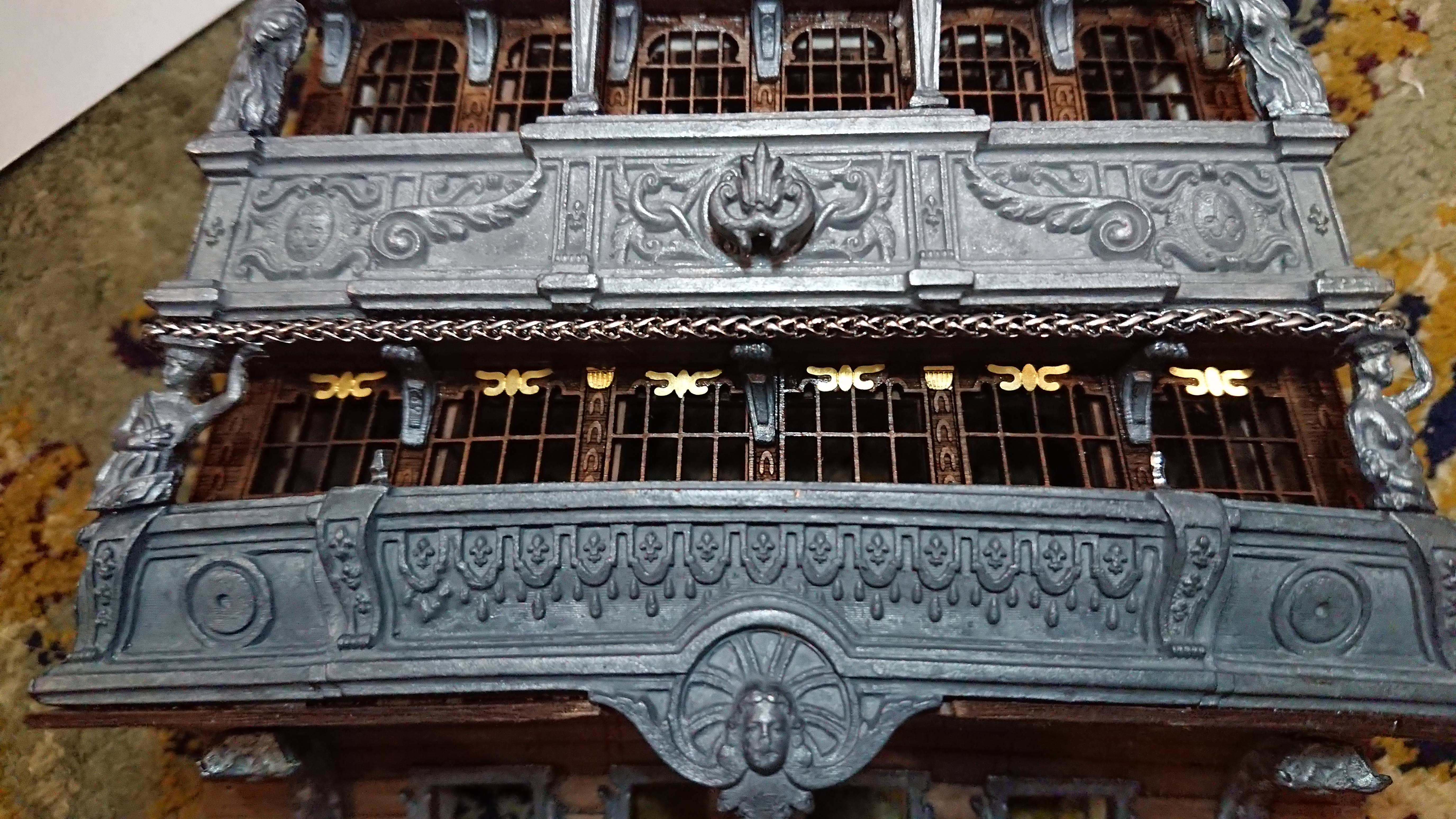

Сообщение Андрей Евгеньевич Крюков 3 » 25 мар 2022, 21:52

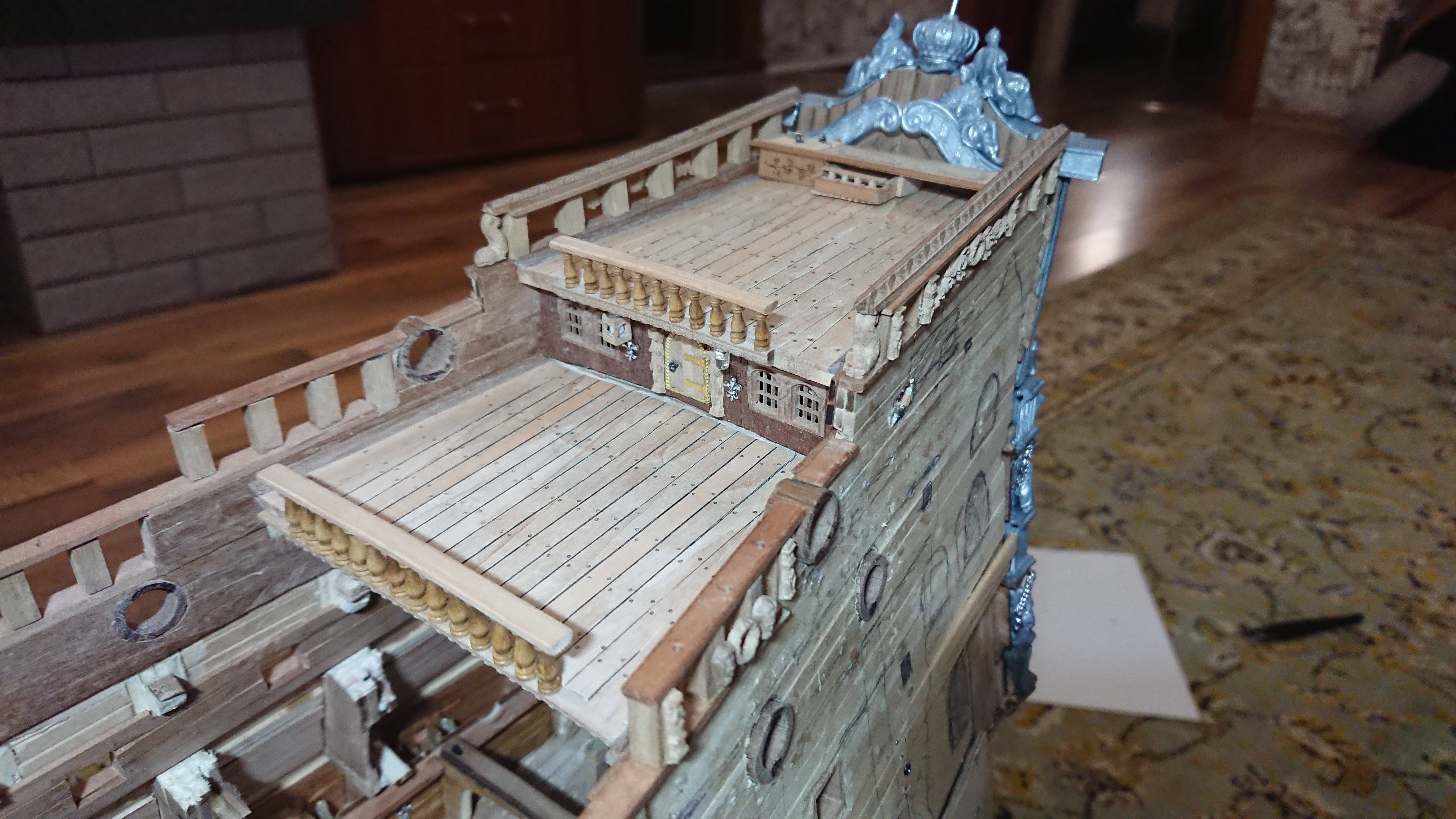

Работал над кормой корабля.

Сообщение Андрей Евгеньевич Крюков 3 » 25 мар 2022, 21:54
Работаю по немногу.

Сообщение Андрей Евгеньевич Крюков 3 » 25 мар 2022, 21:55
Ещё фото

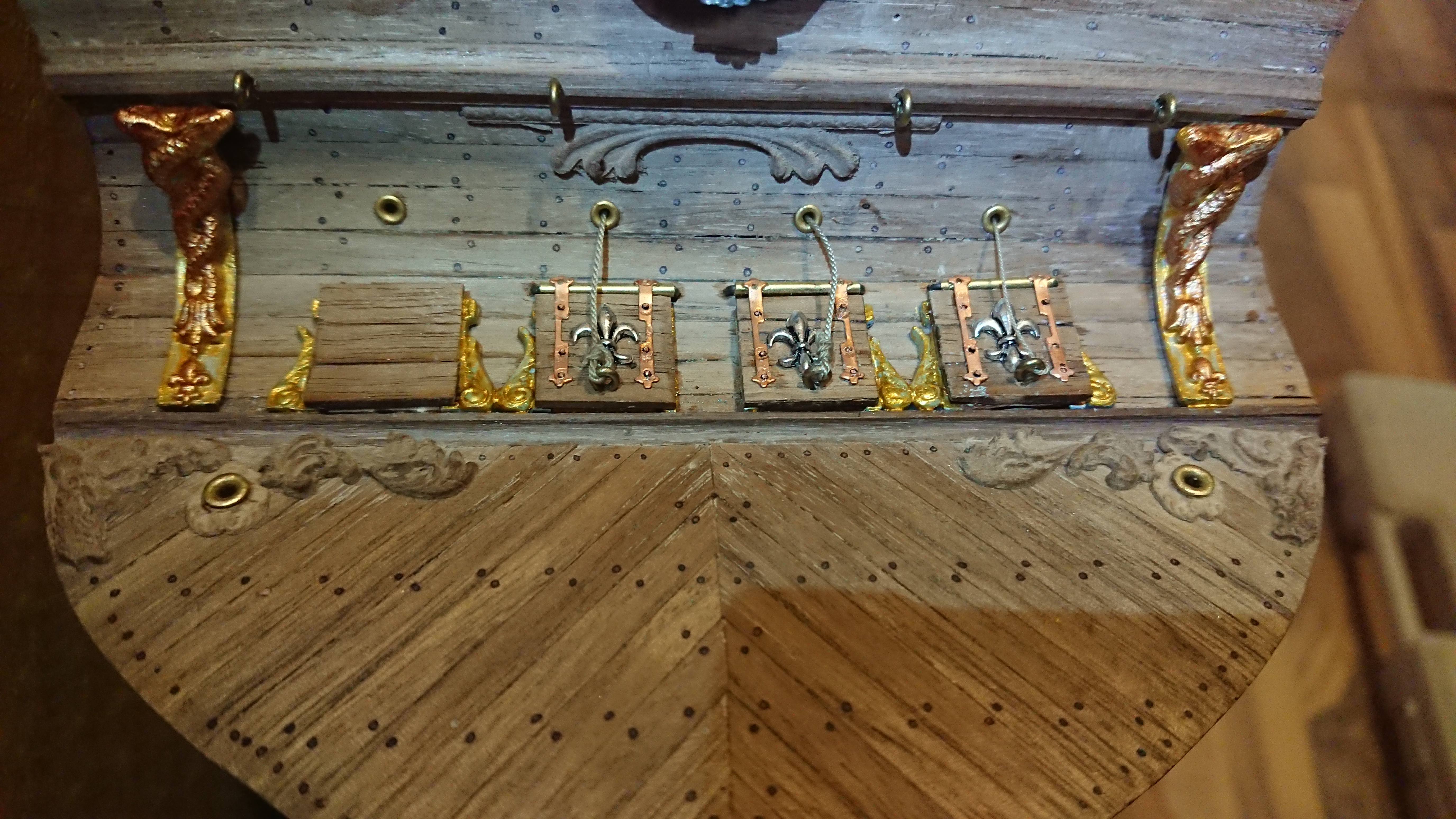

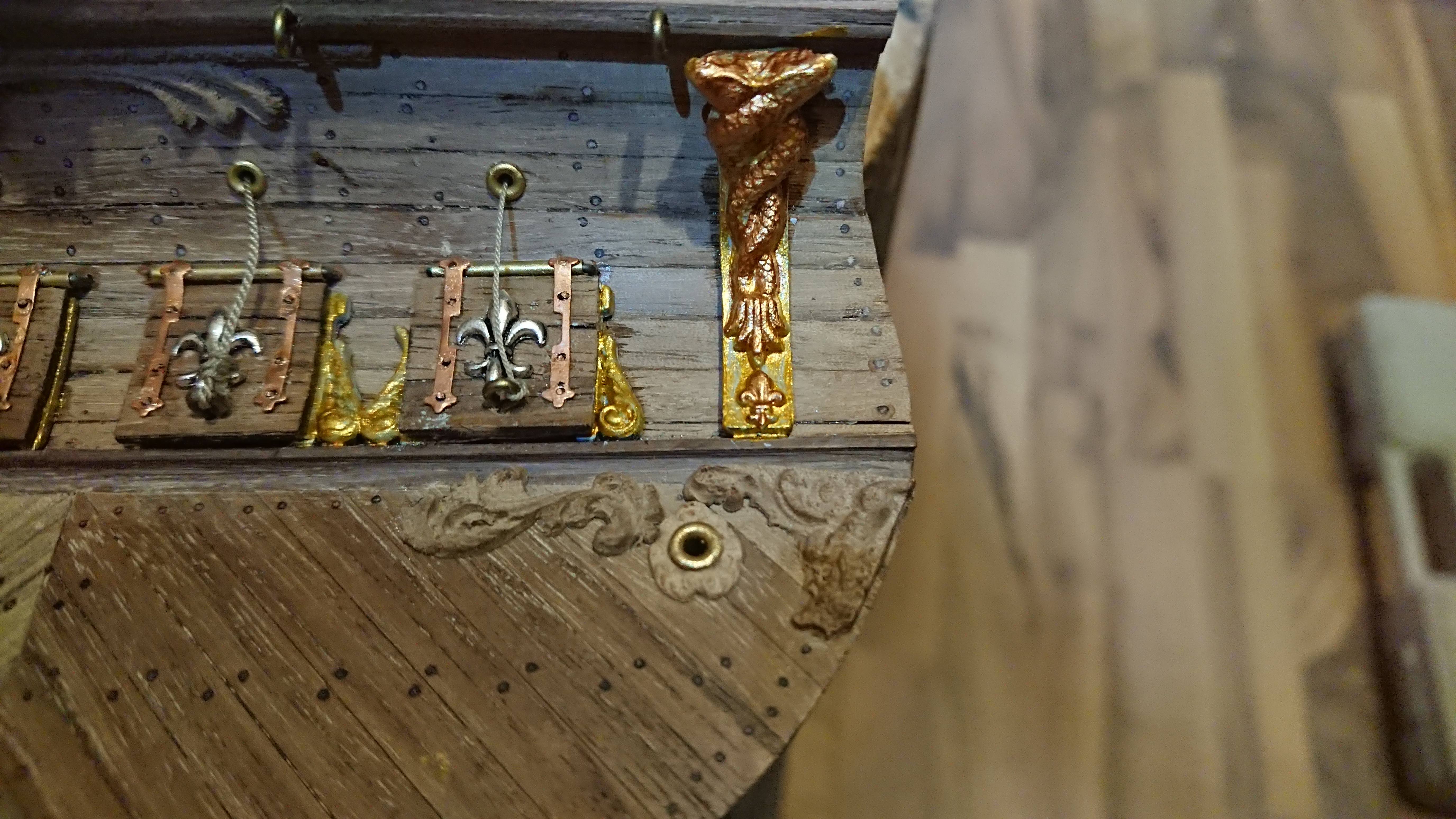

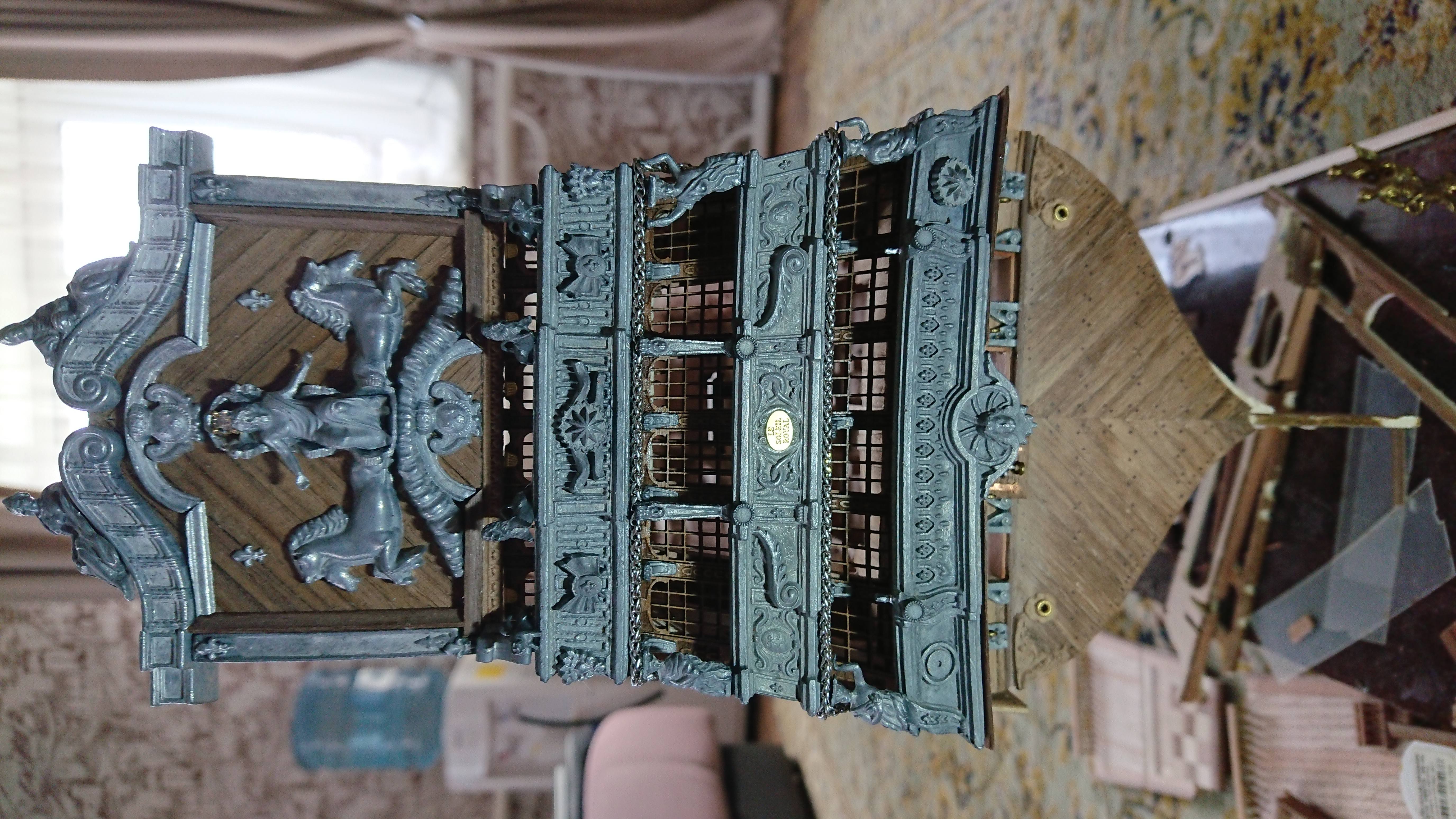

Сообщение Андрей Евгеньевич Крюков 3 » 03 апр 2022, 13:43

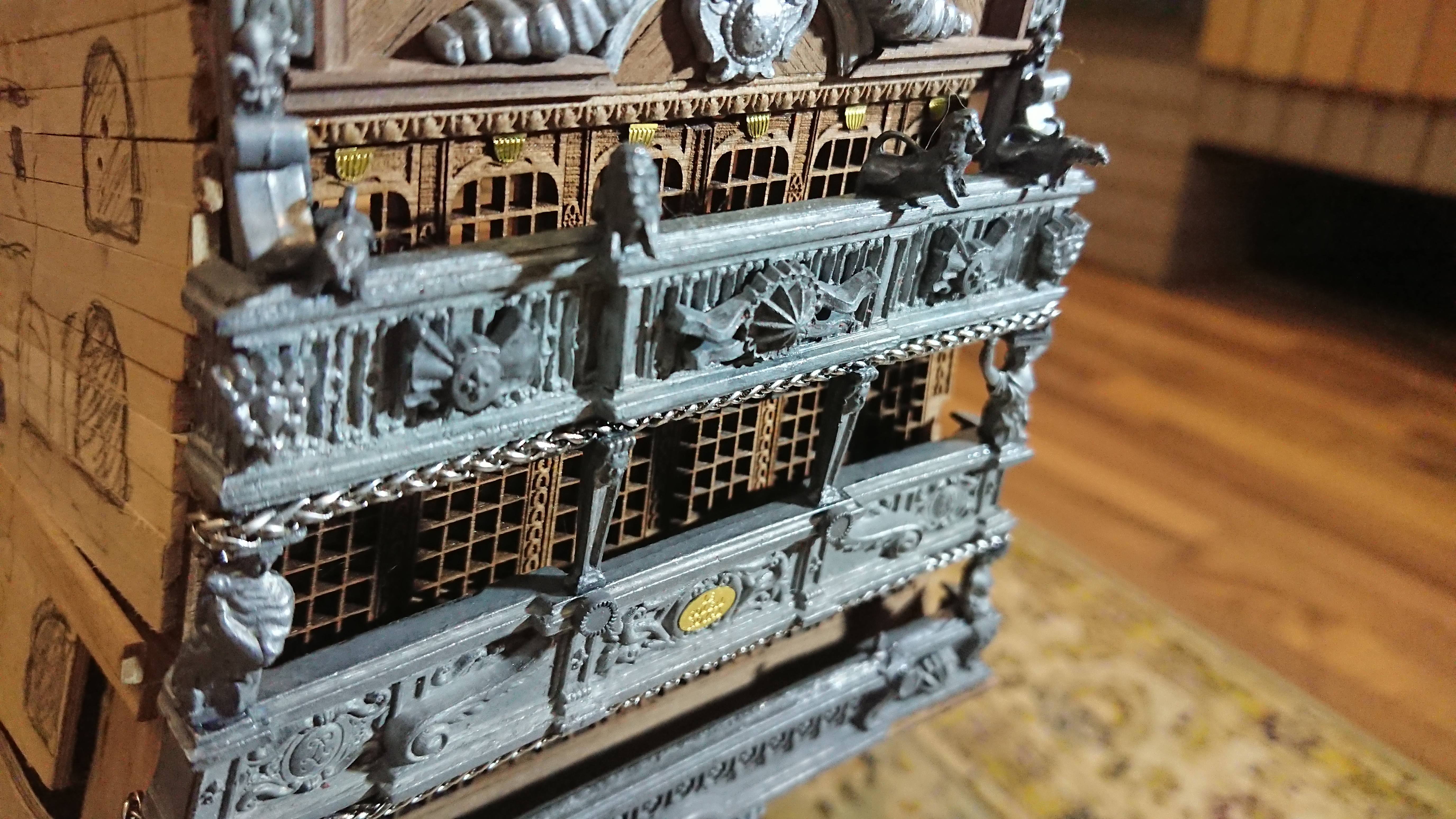

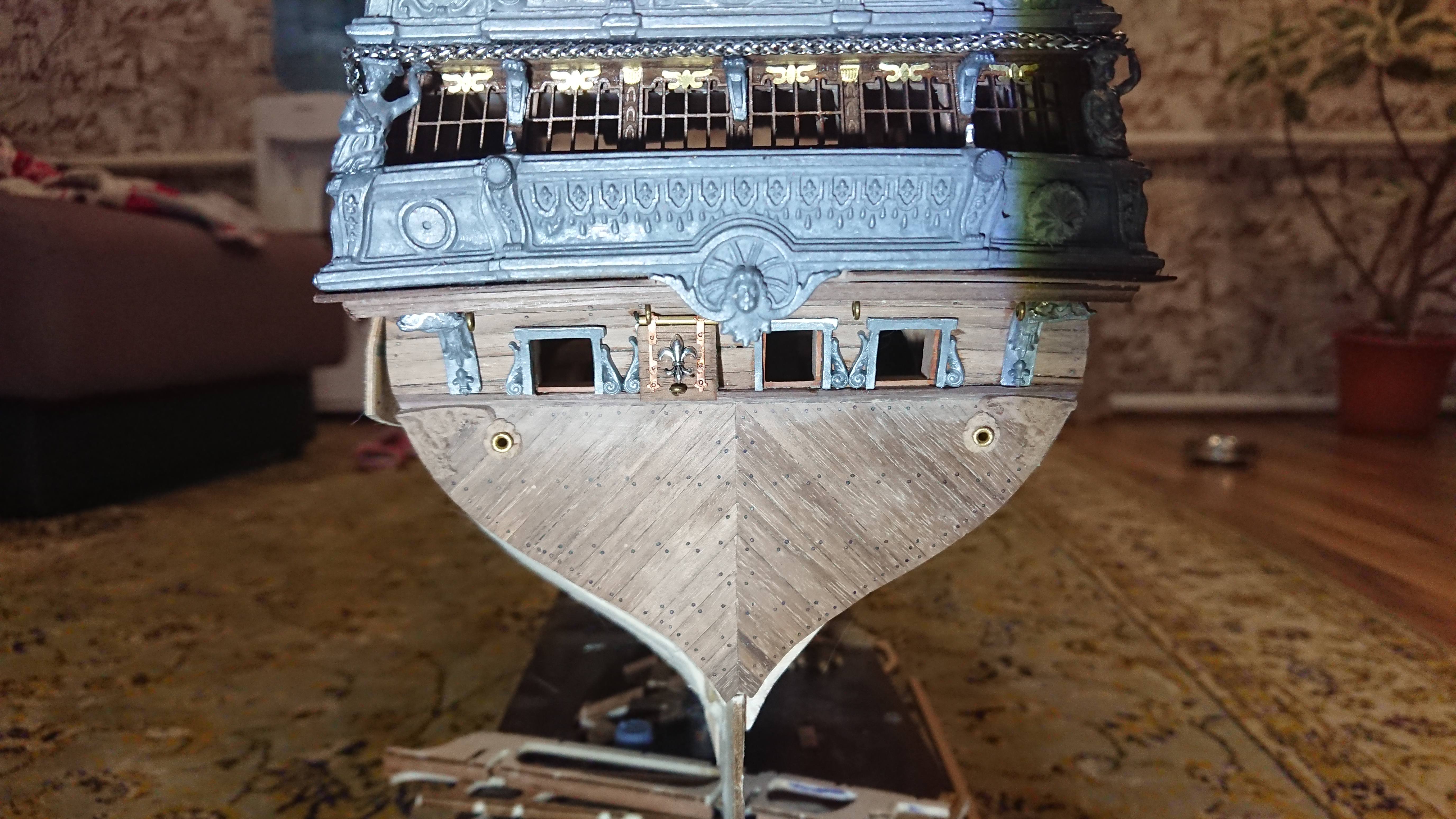

Кормовой подзор и порты в транце для ретирадных пушек

Сообщение Андрей Евгеньевич Крюков 3 » 03 апр 2022, 13:48
Краски и грунтовка.
Сообщения: 317
Сообщение skodovod » 03 апр 2022, 15:00
Андрей Евгеньевич Крюков 3 писал(а): 03 апр 2022, 13:43 Кормовой подзор и порты в транце для ретирадных пушек
Шикарная корма у Вас получилась Андрей Евгеньевич. А петли на порты как делали, открываются они? Судя по фотографиям петли или отдельно куплены или самодельные.
Сообщения: 87
Зарегистрирован: 18 апр 2021, 06:38
Откуда: Усолье-Сибирское
Поблагодарили: 89 раз
Сообщение Андрей Евгеньевич Крюков 3 » 03 апр 2022, 16:17
Петли купленные, к ним я подошёл просто, не стал искать в интернете какие они были на самом деле. Просто взял микро трубочку медную, по всей длине пушечного порта, а по краям согнутые Г-образно два гвоздика
Петли приклеил к трубочки космофен . Пушечные порты будут открываться.

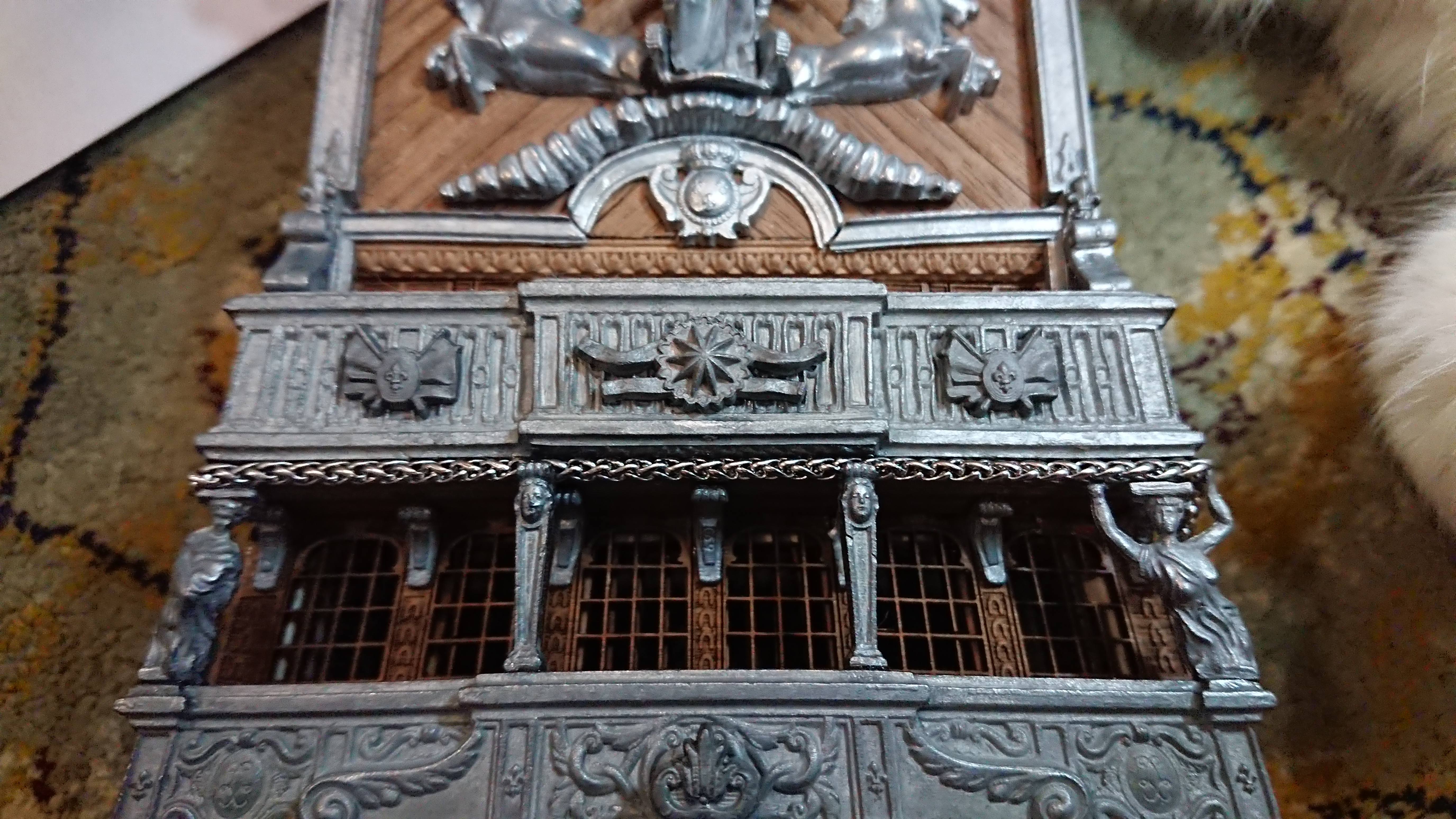

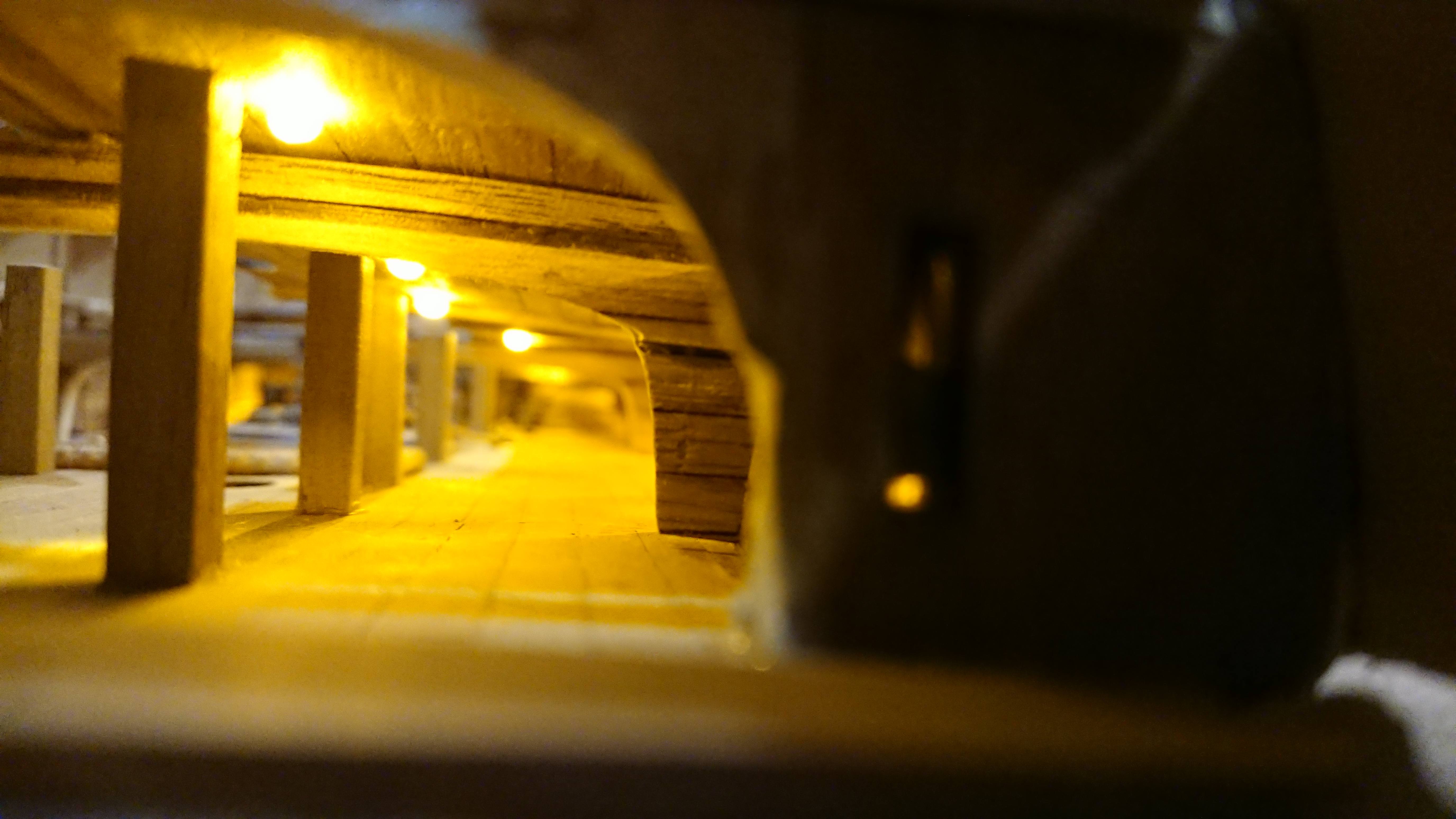

Сообщение Андрей Евгеньевич Крюков 3 » 28 авг 2022, 18:02
Солей Рояль 👑. Подсветка нижних палуб ✨

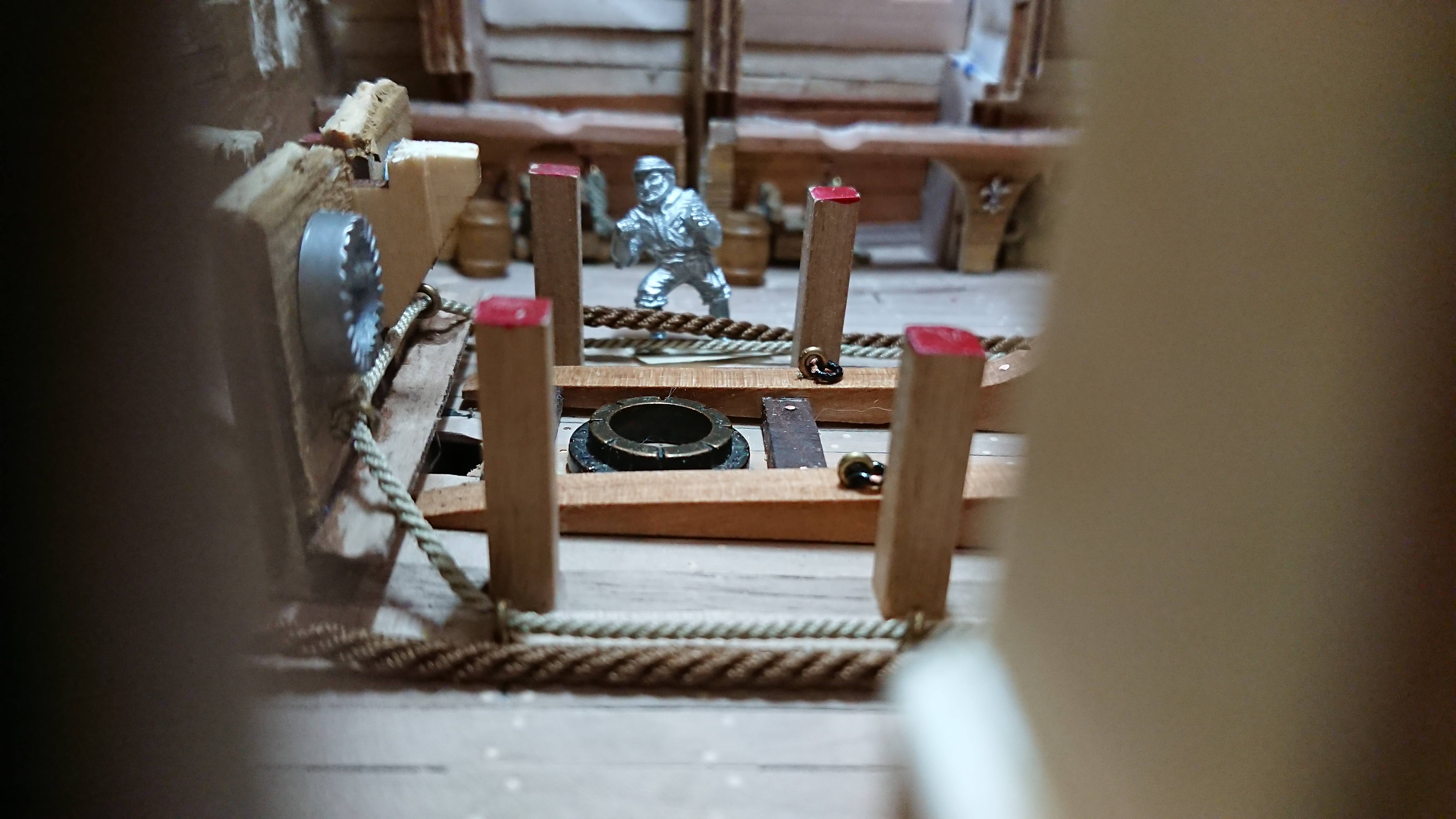

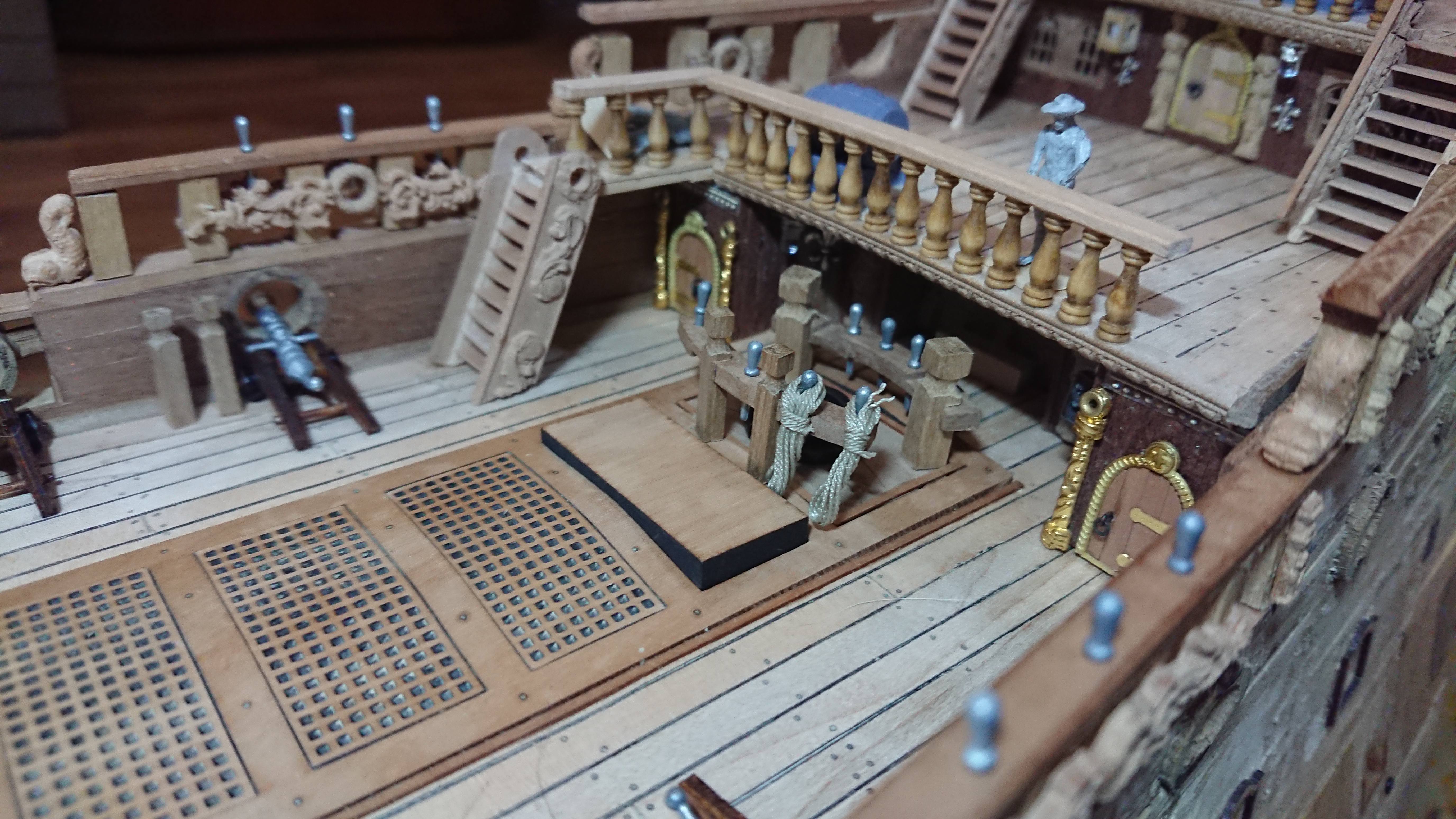

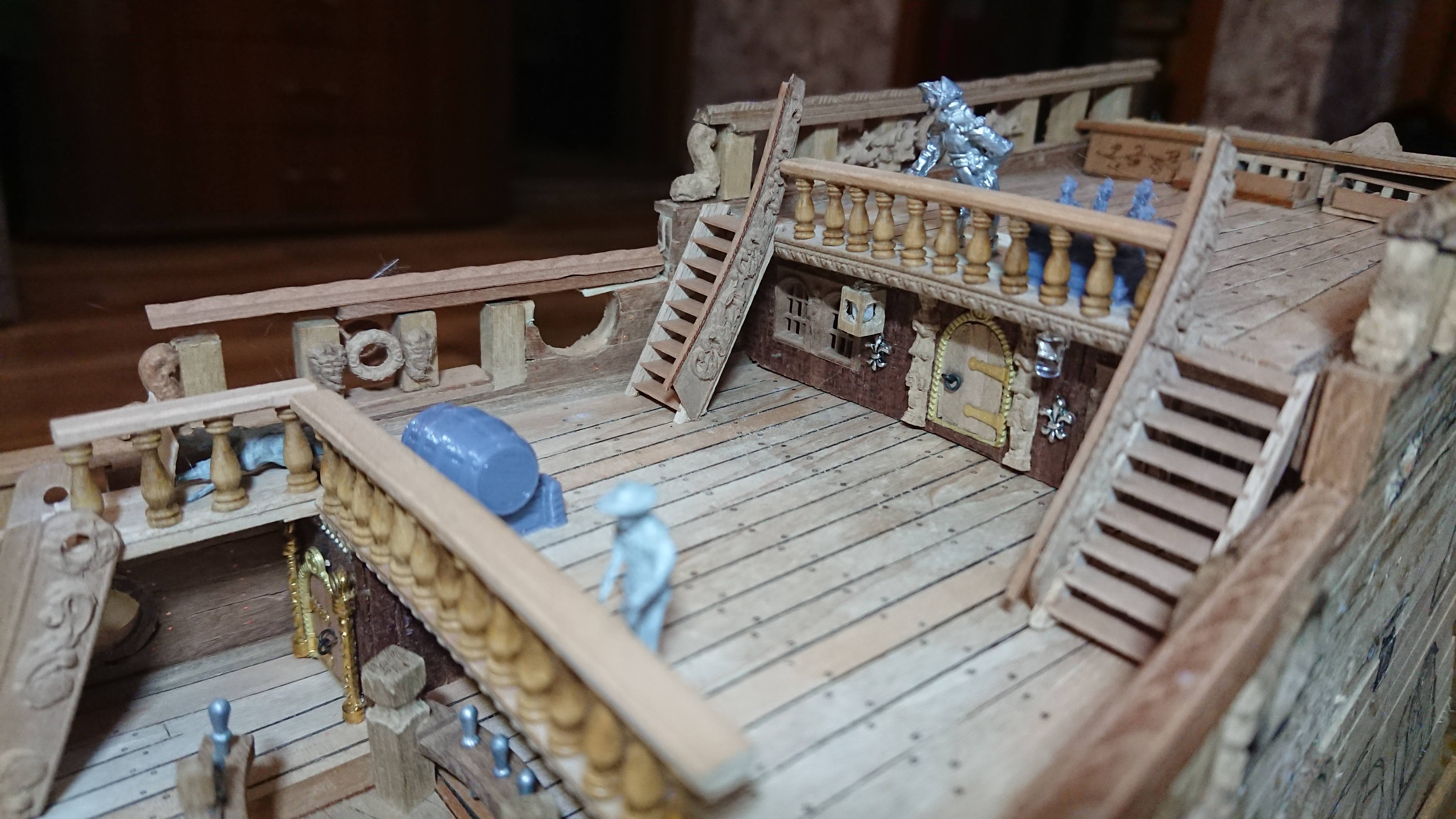

Сообщение Андрей Евгеньевич Крюков 3 » 21 окт 2022, 21:21

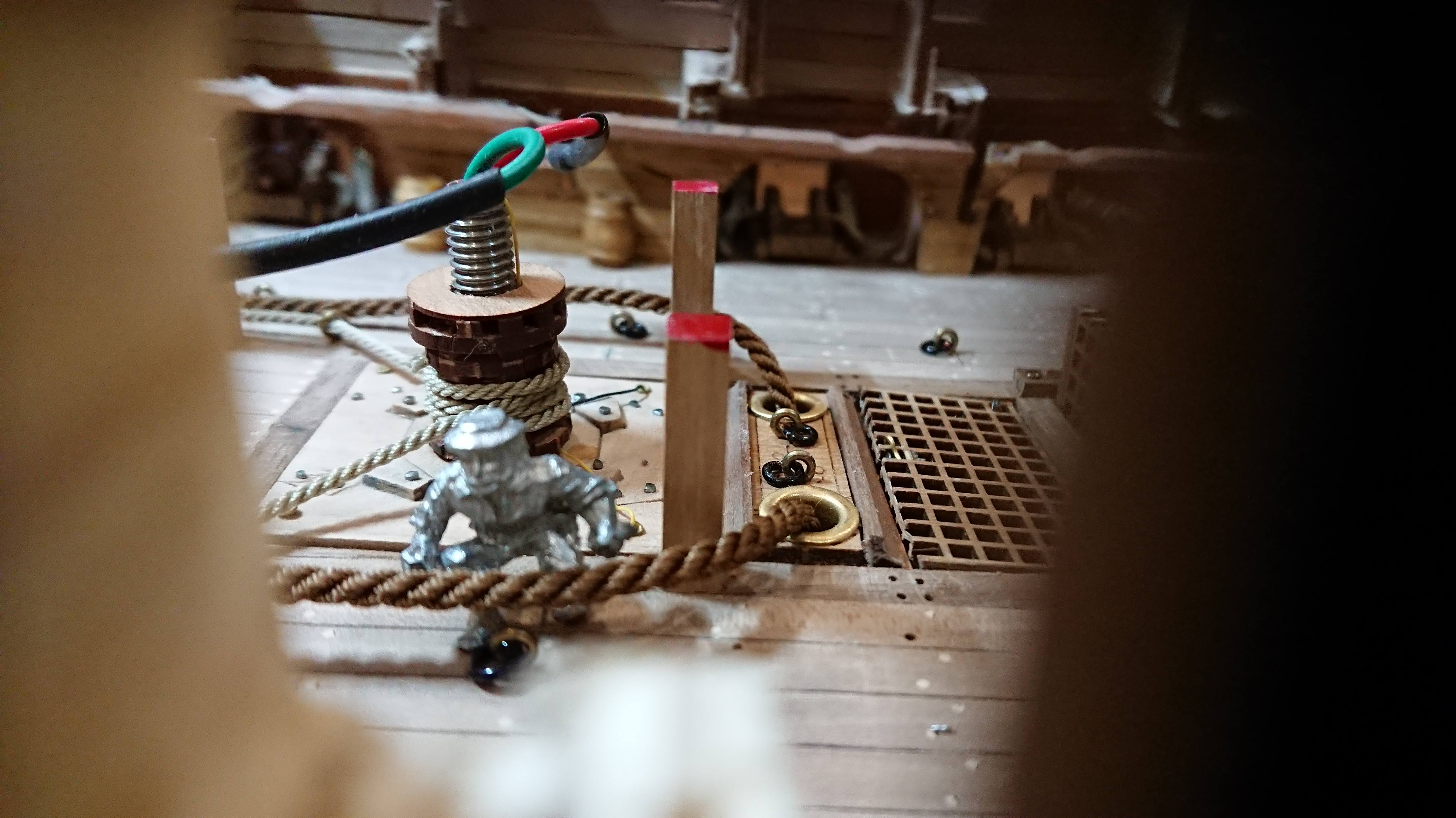

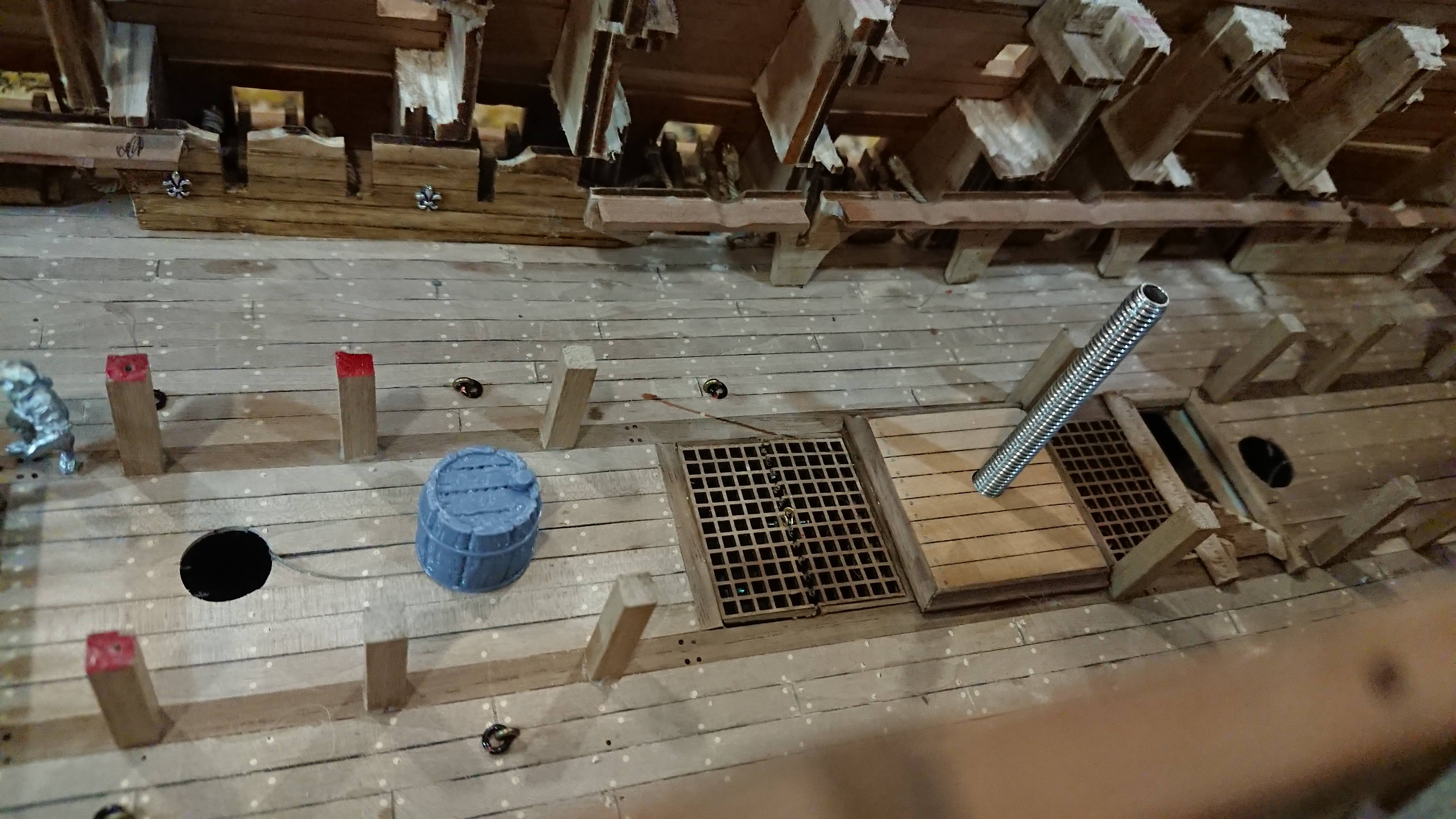

Солей Рояль 👑
Сообщения: 87
Сообщение Андрей Евгеньевич Крюков 3 » 21 окт 2022, 21:22
Заполняю палубы
