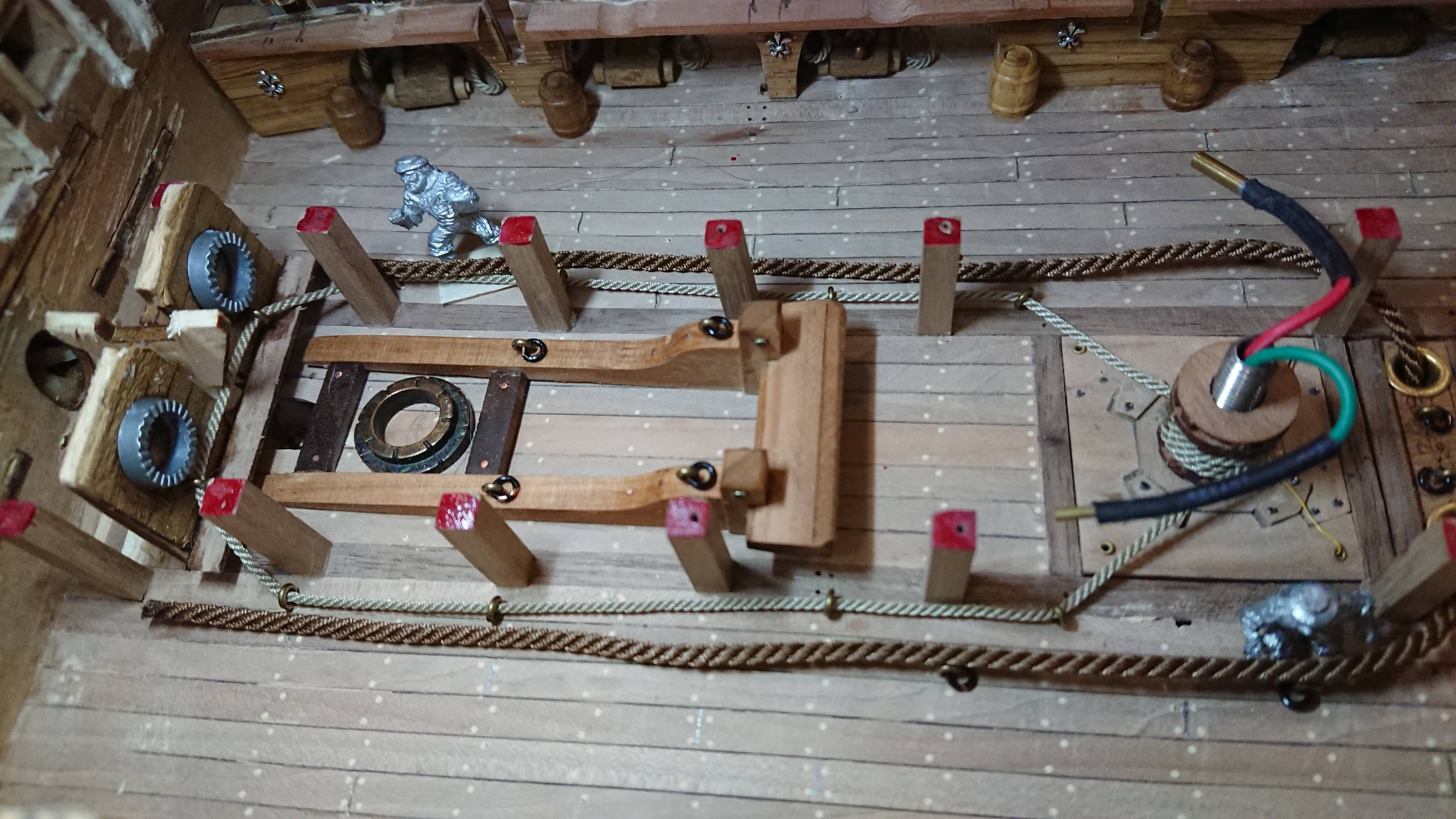

Сообщение Андрей Евгеньевич Крюков 3 » 26 фев 2022, 20:14
Кабаляринг - <бесконечный> конец, который в носовой части судна проходил через два блока, установленных впереди якорного битенга. В кабаляринг на небольшом расстоянии один от другого были вплеснены штерты - короткие тонкие концы; кабаляринг укладывали около якорного каната и штертами прихватывали к нему. Якорный канат на шпиль непосредственно не накладывали, так как на больших судах он имел диаметр 6 дюймов (152мм) и был слишком жестким Якорный канат выбирали кабалярингом и укладывали в канатном ящике в большую бухту.

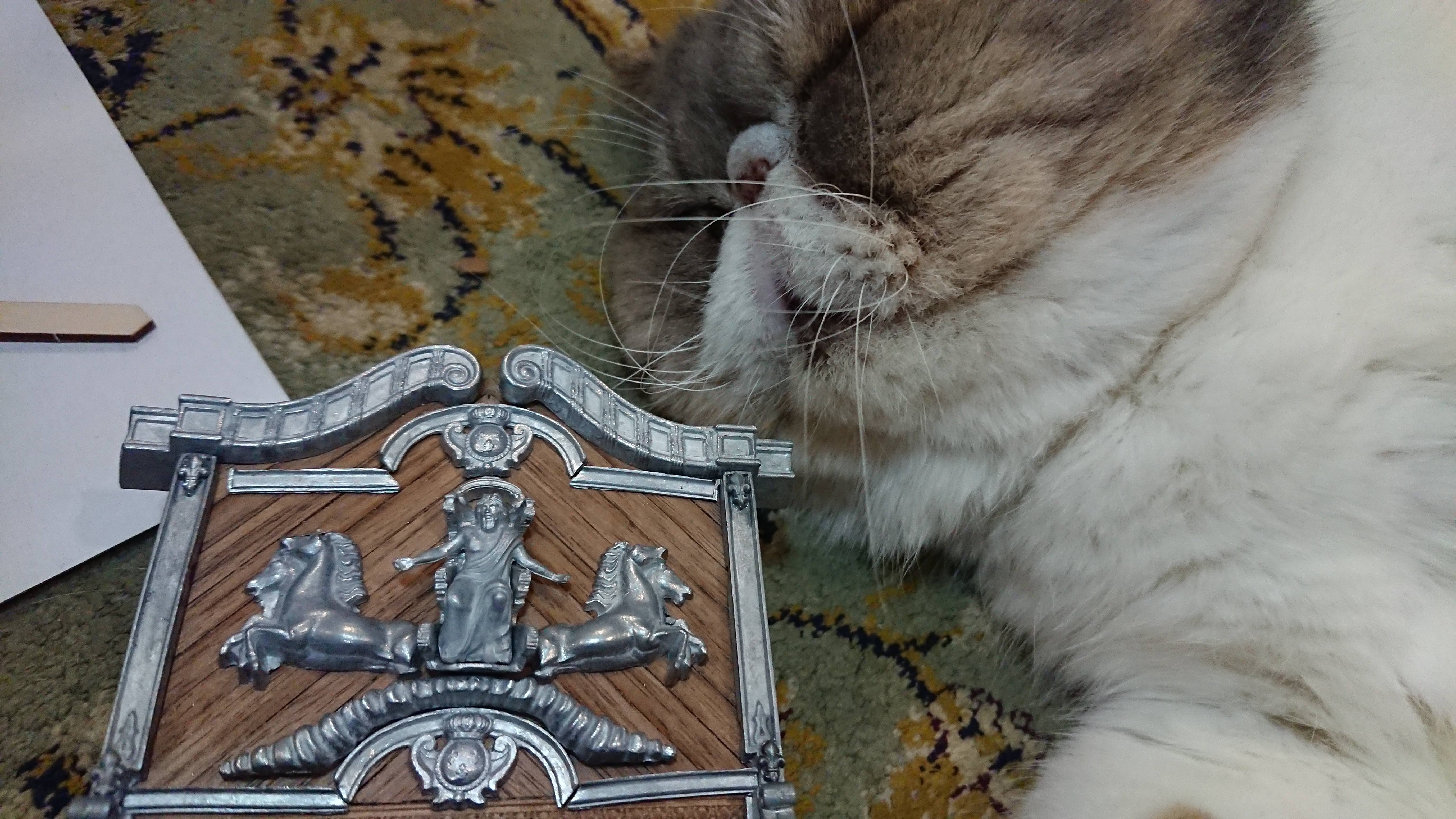

Сообщение Андрей Евгеньевич Крюков 3 » 20 мар 2022, 21:19
Сегодня работал над кормой корабля. Обшил рейкой орехом, приклеил окна орех.
Установил балконы, наметил и просверлил под нагели отверстия. Запланировал как будет у меня устанавливаться декор.

Сообщение Андрей Евгеньевич Крюков 3 » 25 мар 2022, 21:52
Работал над кормой корабля.
Сообщения: 87
Зарегистрирован: 18 апр 2021, 06:38
Откуда: Усолье-Сибирское
Поблагодарили: 89 раз
Сообщение Андрей Евгеньевич Крюков 3 » 21 окт 2022, 21:22
Заполняю палубы
