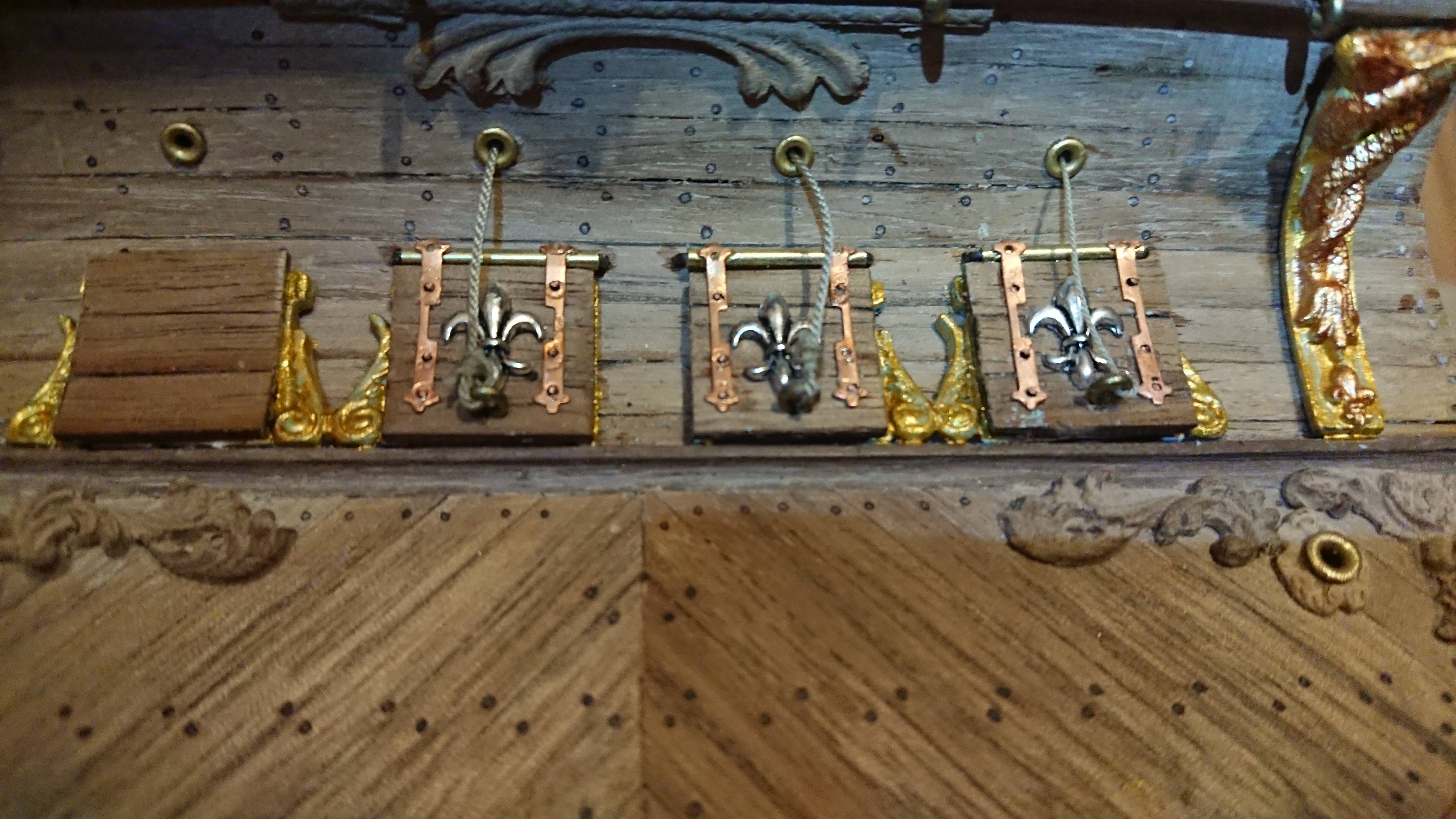

Сообщение Андрей Евгеньевич Крюков 3 » 03 апр 2022, 13:43
Кормовой подзор и порты в транце для ретирадных пушек

Андрей Евгеньевич Крюков 3 писал(а): 03 апр 2022, 13:43 Кормовой подзор и порты в транце для ретирадных пушек
Шикарная корма у Вас получилась Андрей Евгеньевич. А петли на порты как делали, открываются они? Судя по фотографиям петли или отдельно куплены или самодельные.
Сообщения: 87
Зарегистрирован: 18 апр 2021, 06:38
Откуда: Усолье-Сибирское
Поблагодарили: 89 раз
Сообщение Андрей Евгеньевич Крюков 3 » 03 апр 2022, 16:17
Петли купленные, к ним я подошёл просто, не стал искать в интернете какие они были на самом деле. Просто взял микро трубочку медную, по всей длине пушечного порта, а по краям согнутые Г-образно два гвоздика
Петли приклеил к трубочки космофен . Пушечные порты будут открываться.

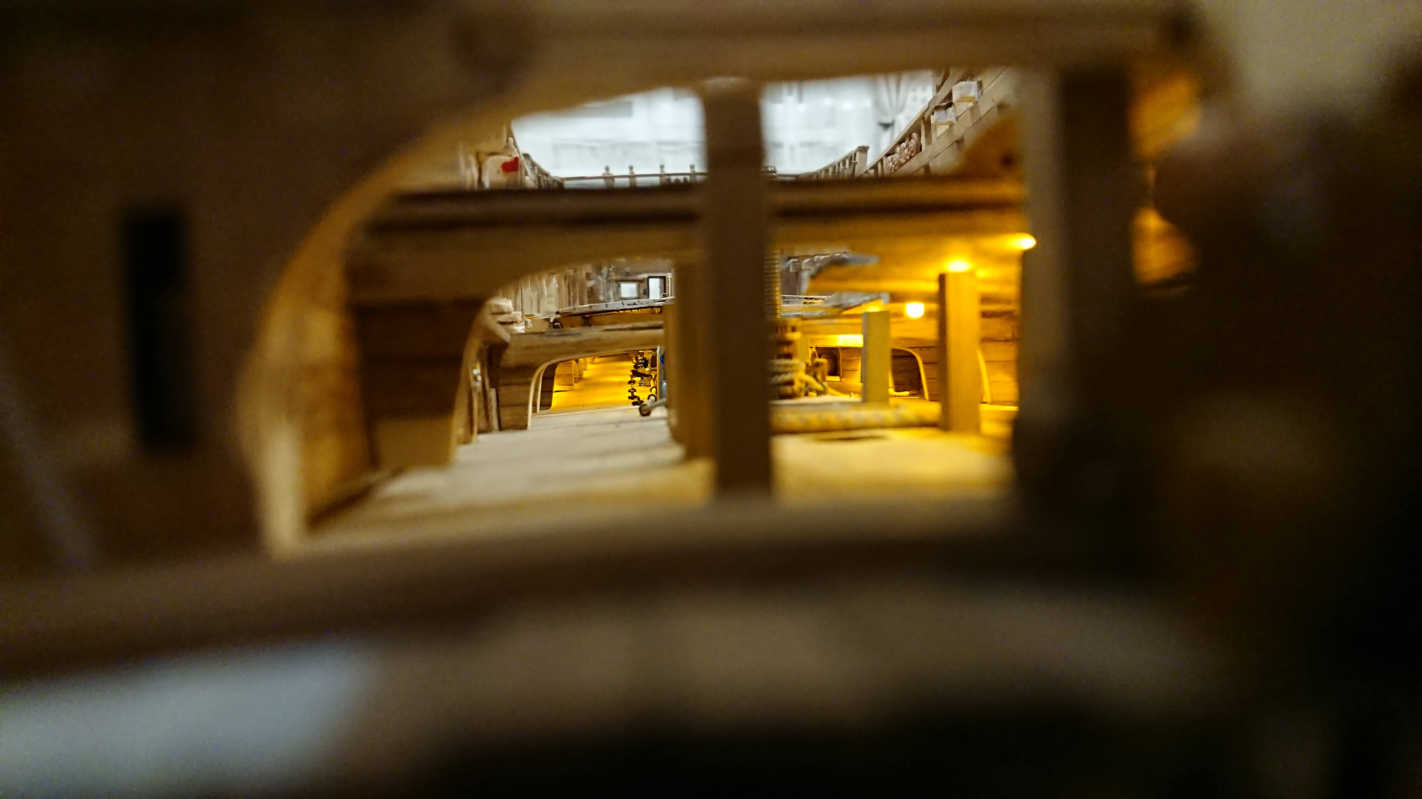

Сообщение Андрей Евгеньевич Крюков 3 » 28 авг 2022, 18:02
Солей Рояль 👑. Подсветка нижних палуб ✨

Сообщение Андрей Евгеньевич Крюков 3 » 21 окт 2022, 21:21
Солей Рояль 👑
Сообщения: 87
Сообщение Андрей Евгеньевич Крюков 3 » 21 окт 2022, 21:22
Заполняю палубы
