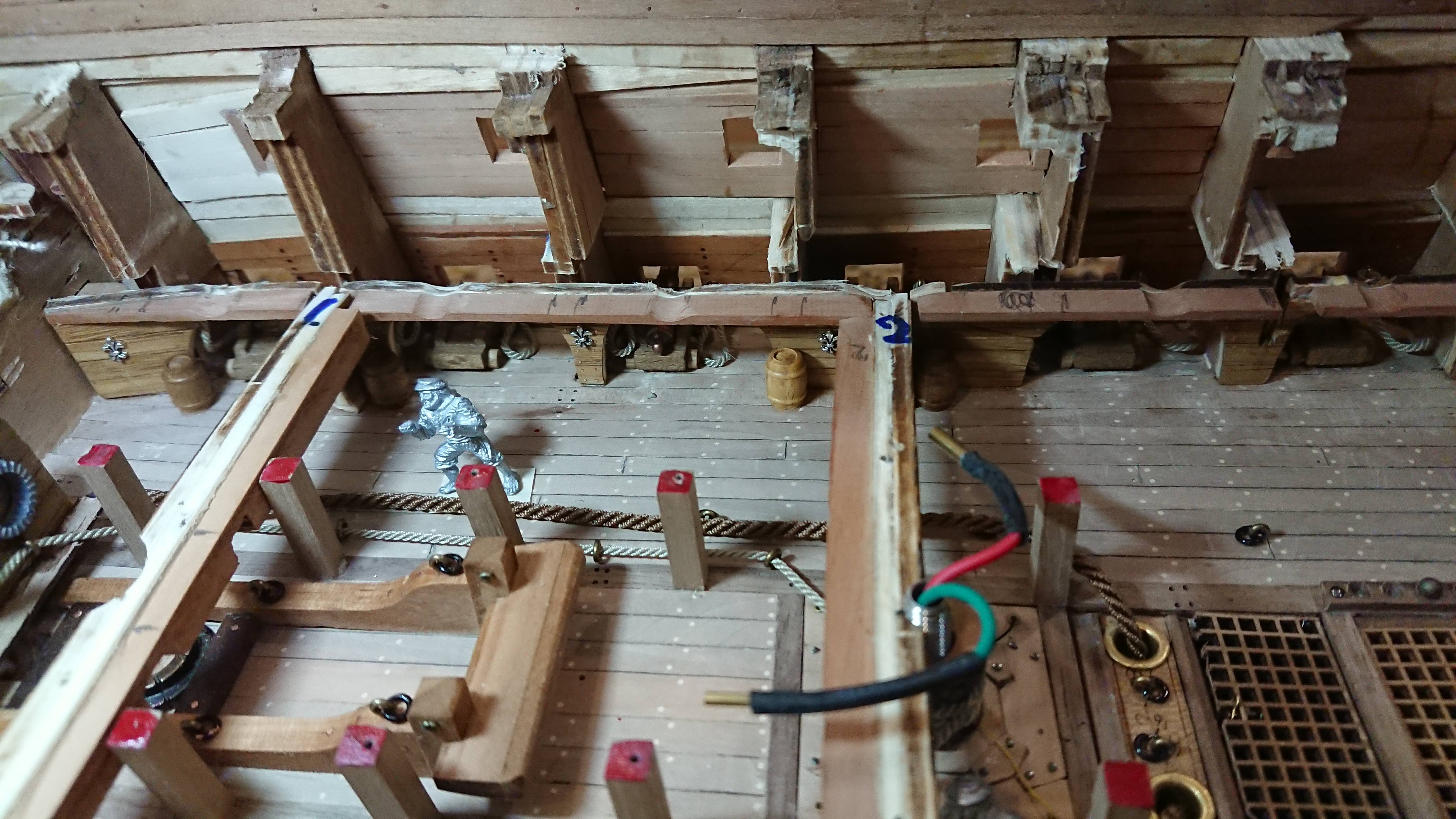

Кабаляринг - <бесконечный> конец, который в носовой части судна проходил через два блока, установленных впереди якорного битенга. В кабаляринг на небольшом расстоянии один от другого были вплеснены штерты - короткие тонкие концы; кабаляринг укладывали около якорного каната и штертами прихватывали к нему. Якорный канат на шпиль непосредственно не накладывали, так как на больших судах он имел диаметр 6 дюймов (152мм) и был слишком жестким Якорный канат выбирали кабалярингом и укладывали в канатном ящике в большую бухту.

Сегодня работал над кормой корабля. Обшил рейкой орехом, приклеил окна орех.
Установил балконы, наметил и просверлил под нагели отверстия. Запланировал как будет у меня устанавливаться декор.

Скажите, пожалуйста, а Вы уже решили, для себя, как будет в цвете выглядит ваш корабль? Будет ли это покраска или будет в пользу дерева и позолоты ваше решение?

Я решил для себя, что не буду красить корпус корабля. Корма и носовая часть обшита из американского ореха, поэтому бортовая часть выше ватерлинии на уровне пушечных портов опер_дека будет из ореха.

Остальная часть корпуса из груши светлая и тёмная. Есть на кого ровняться, коллеги за рубежом строят очень даже здорово

А летьё? Под дерево тонировать или золото?

Кормовой подзор и порты в транце для ретирадных пушек

Шикарная корма у Вас получилась Андрей Евгеньевич. А петли на порты как делали, открываются они? Судя по фотографиям петли или отдельно куплены или самодельные.Андрей Евгеньевич Крюков 3 писал(а): ↑03 апр 2022, 13:43 Кормовой подзор и порты в транце для ретирадных пушек

Петли купленные, к ним я подошёл просто, не стал искать в интернете какие они были на самом деле. Просто взял микро трубочку медную, по всей длине пушечного порта, а по краям согнутые Г-образно два гвоздика
Петли приклеил к трубочки космофен . Пушечные порты будут открываться.
