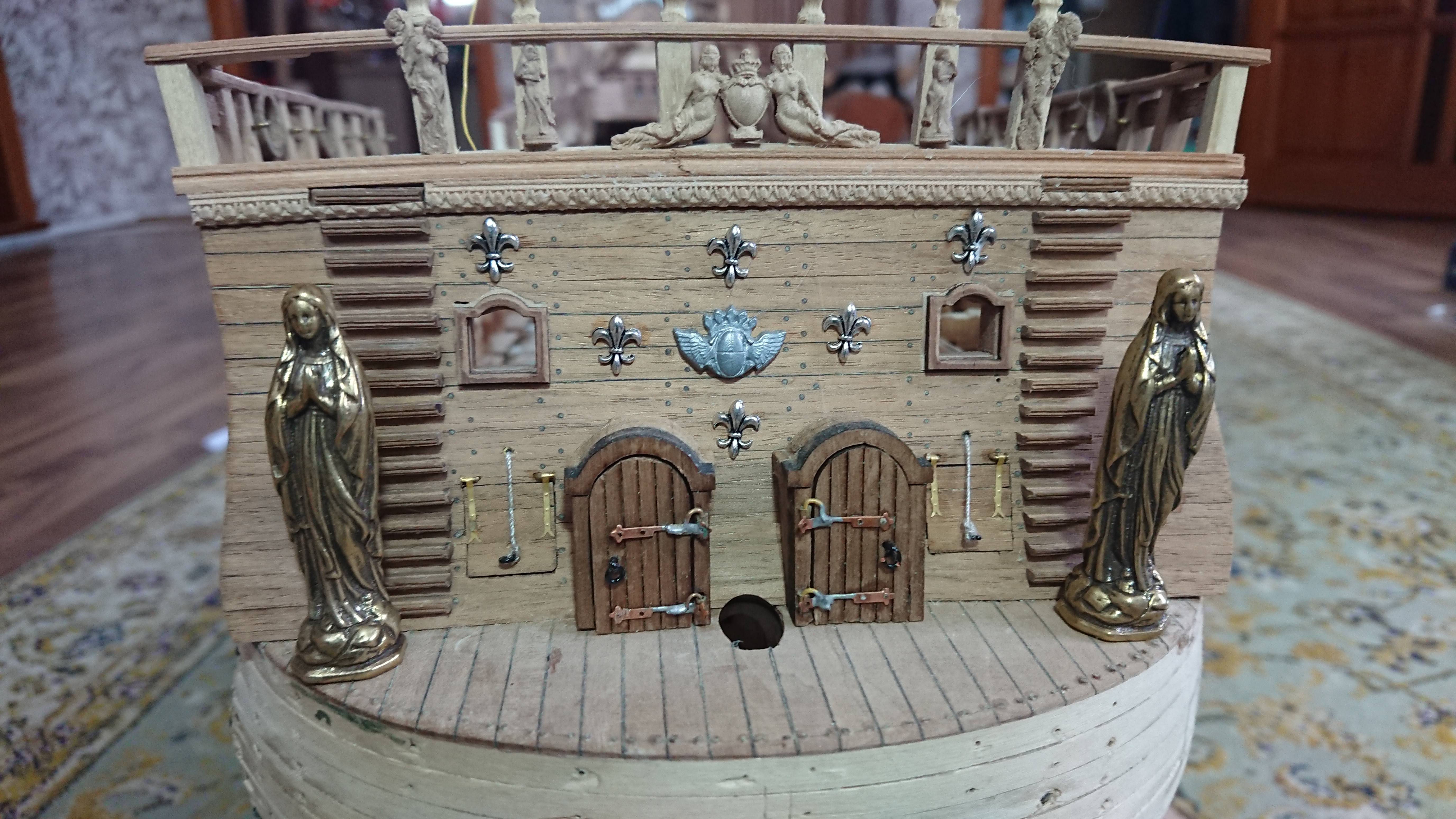

Кормовой подзор и порты в транце для ретирадных пушек

Шикарная корма у Вас получилась Андрей Евгеньевич. А петли на порты как делали, открываются они? Судя по фотографиям петли или отдельно куплены или самодельные.Андрей Евгеньевич Крюков 3 писал(а): ↑03 апр 2022, 13:43 Кормовой подзор и порты в транце для ретирадных пушек

Петли купленные, к ним я подошёл просто, не стал искать в интернете какие они были на самом деле. Просто взял микро трубочку медную, по всей длине пушечного порта, а по краям согнутые Г-образно два гвоздика
Петли приклеил к трубочки космофен . Пушечные порты будут открываться.
