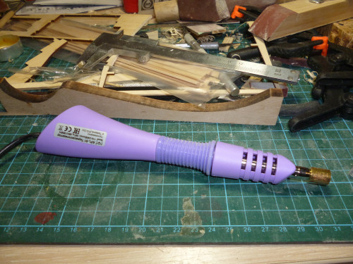

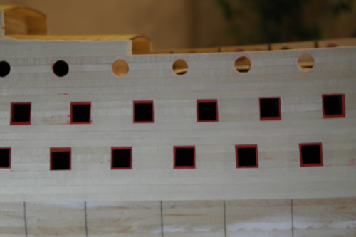

Сообщение Alexsk » 10 ноя 2020, 22:15

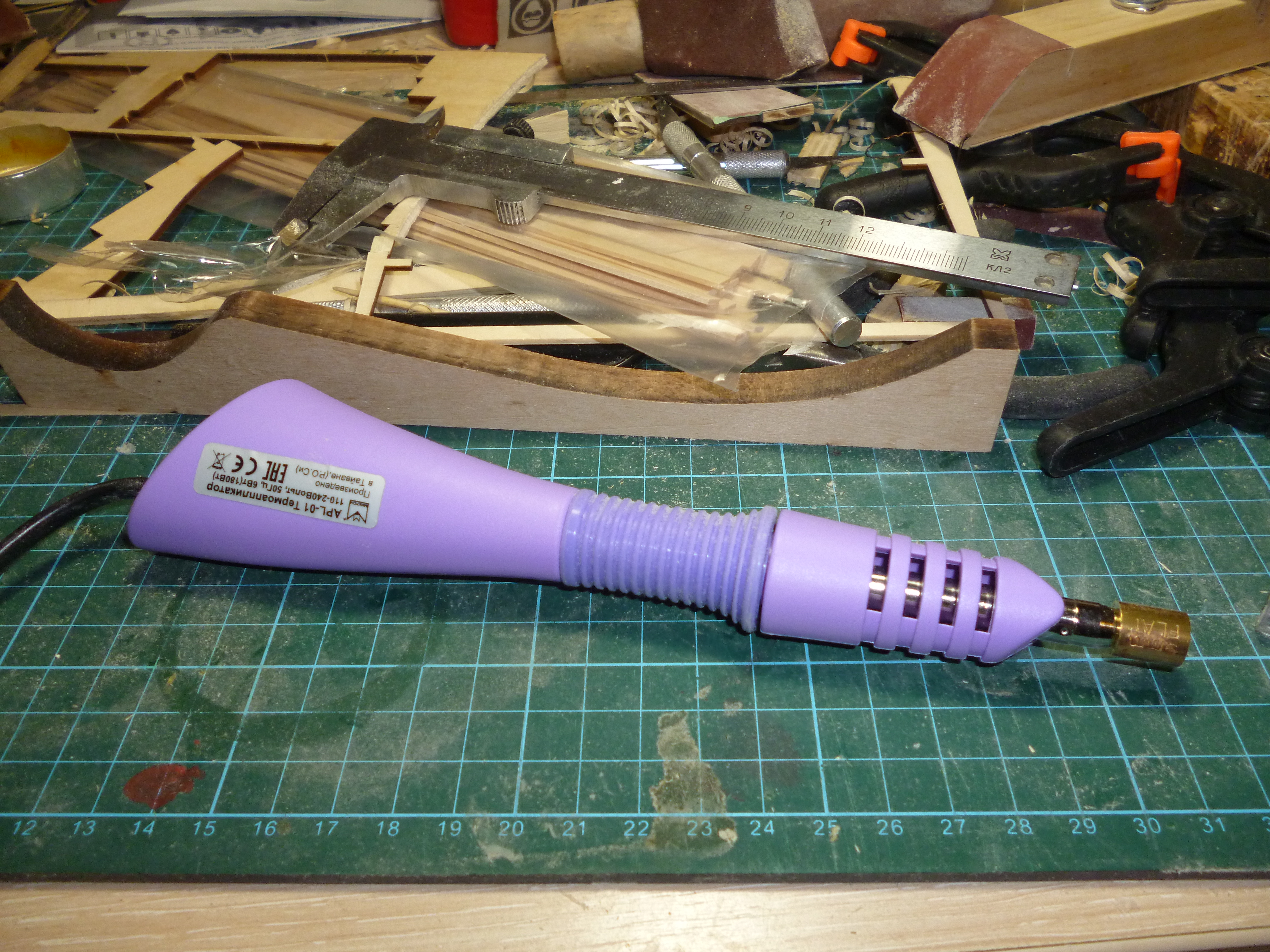

Приклеил чистовую обшивку по уровень портов. Очень сильно пригодился утюжок. Без него вообще не понятно, как клеить. Особенно носовую часть. Теперь надо кое-где подрезать, кое где подклеить обшивку у портов.

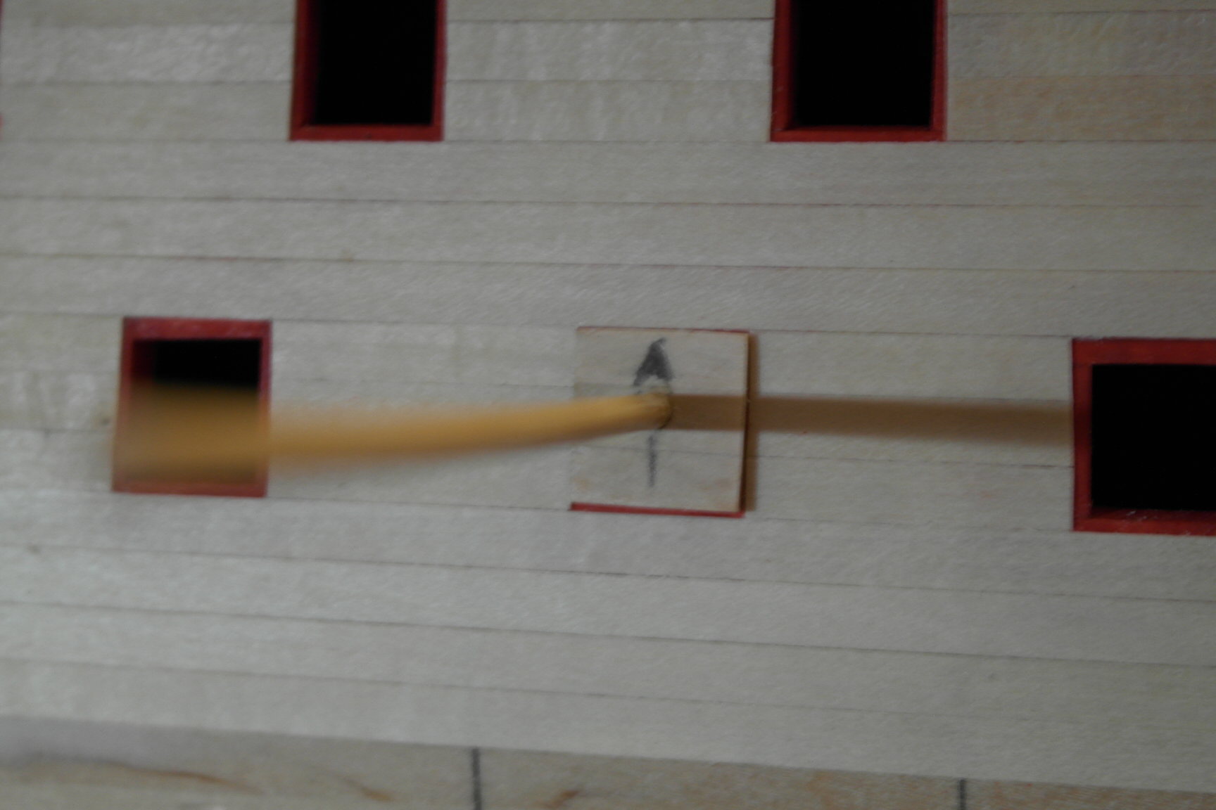

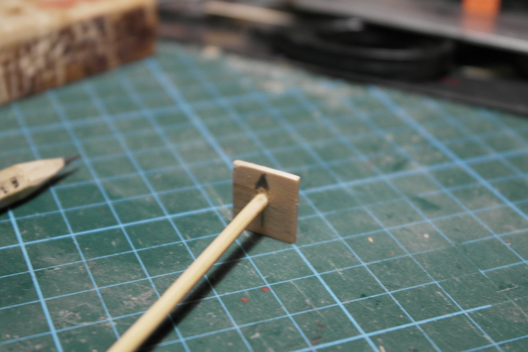

Сообщение Alexsk » 10 ноя 2020, 22:17

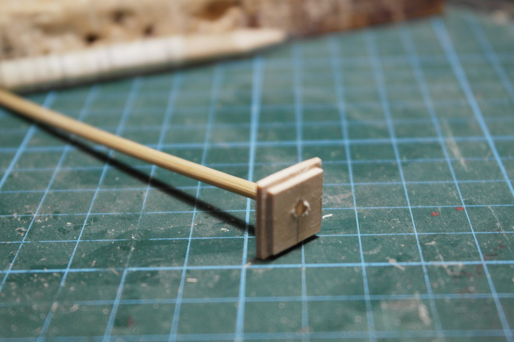

Для того, чтобы порты были похожи один на другой ;) сделал шаблончик. Вставляю его в порт и по краю подрезаю так, чтобы рамка порта была меньше обшивки на 1 мм

Александр Козлов писал(а): ↑01 ноя 2020, 17:07 - круглые порты. Использовал вот такой инструмент. Сверло, фреза и круглая насадка с наждачкой
Откройте для себя ступенчатое сверло, поверьте Вам понравится, отверстия идеально ровные, проблем ноль.
Хотел сначала ступенчатым сверлом. Но побоялся. Сколы на обшивке, реечки сломанные и т.п. Да и стрингеры кое где могут не дать просверлить. А так, как я сделал, довольно быстро и безопасно.
Хотел сначала ступенчатым сверлом. Сколы на обшивке, реечки сломанные и т.п. Да и стрингеры кое где могут не дать просверлить. А так, как я сделал, довольно быстро и безопасно.
Можно не вставлять в шуруповёрт, или электро отвёртку, можно взять хвостовик в руку, после - пример, сверла(2мм), высверливать руками, получается нормально.
Ой! стрингеры не должны попадаться на пути.

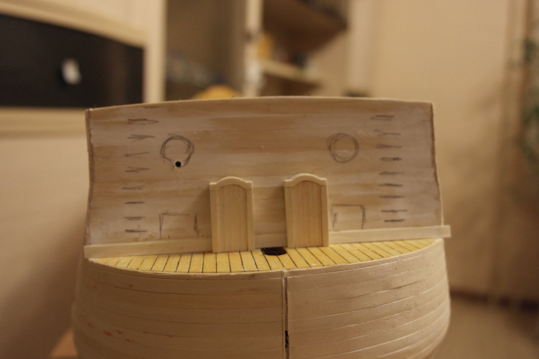

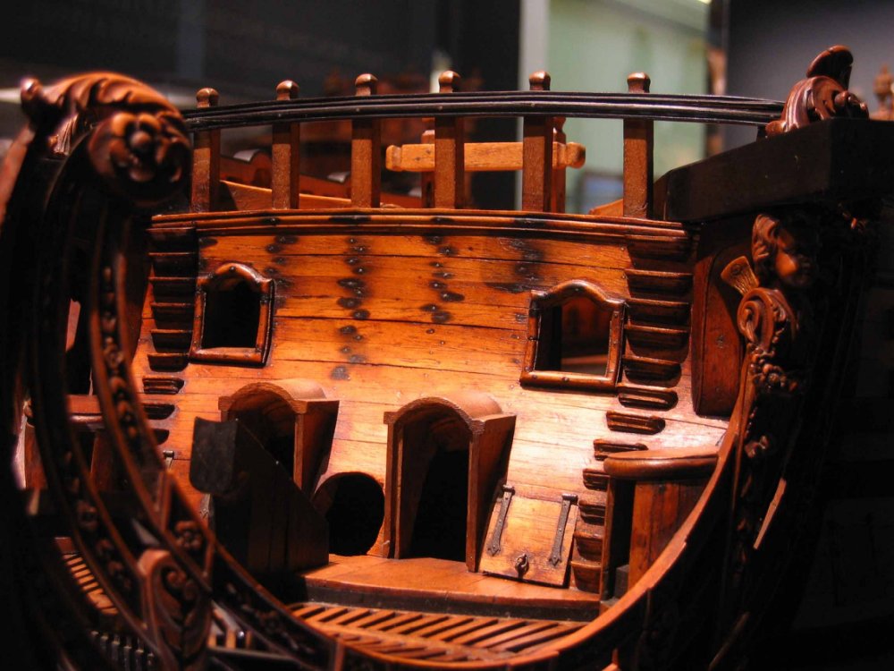

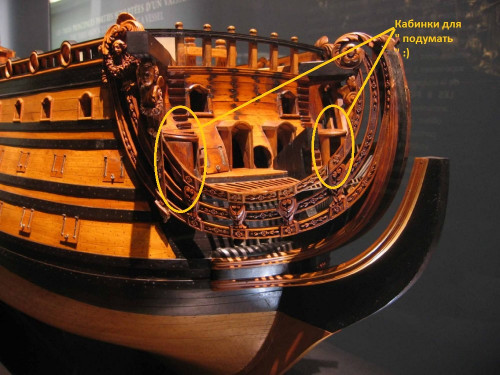

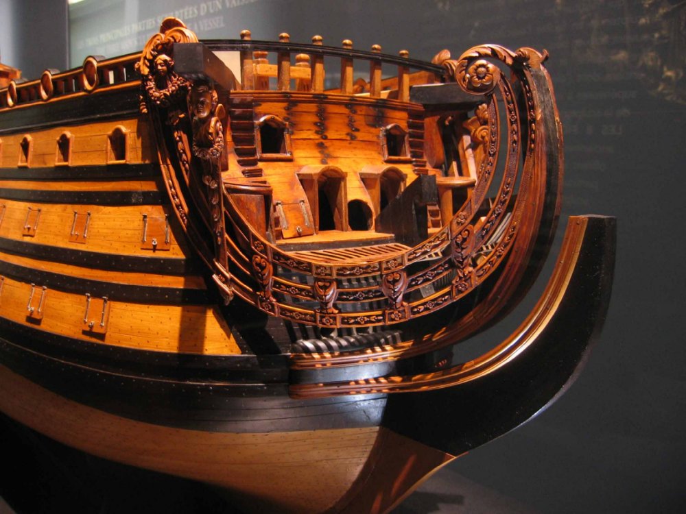

Начнем работу над носовой переборкой. Посмотрим, как это было на самом деле (фото из Лувра ) и то, что нам предлагает ДеА. Во-первых нижние пушечные порты не могут располагаться так близко к борту, т.к. расчету орудия будет там не повернуться. Соответственно сдвигаем их к бушприту, а трапы делаем по другую сторону порта. Как следствие, выходы на гальюн должны быть расположены ближе к бушприту. Во вторых на верхней палубе ДеА нам предлагает какие-то иллюминаторы. Зачем они там? На модели из Лувра там пушечные порты. Поэтому там сделаю круглые порты и их только два.

Сообщение Alexsk » 17 ноя 2020, 18:22
Потом, если смогу, постараюсь сделать вот эти вот кабинки. Не знаю, что это. То ли посидеть и поразмыслить над вечным :lol: , то ли еще зачем. Но они мне нравятся. Так что постараюсь их сделать
Так что пока в прикидках вот так как-то

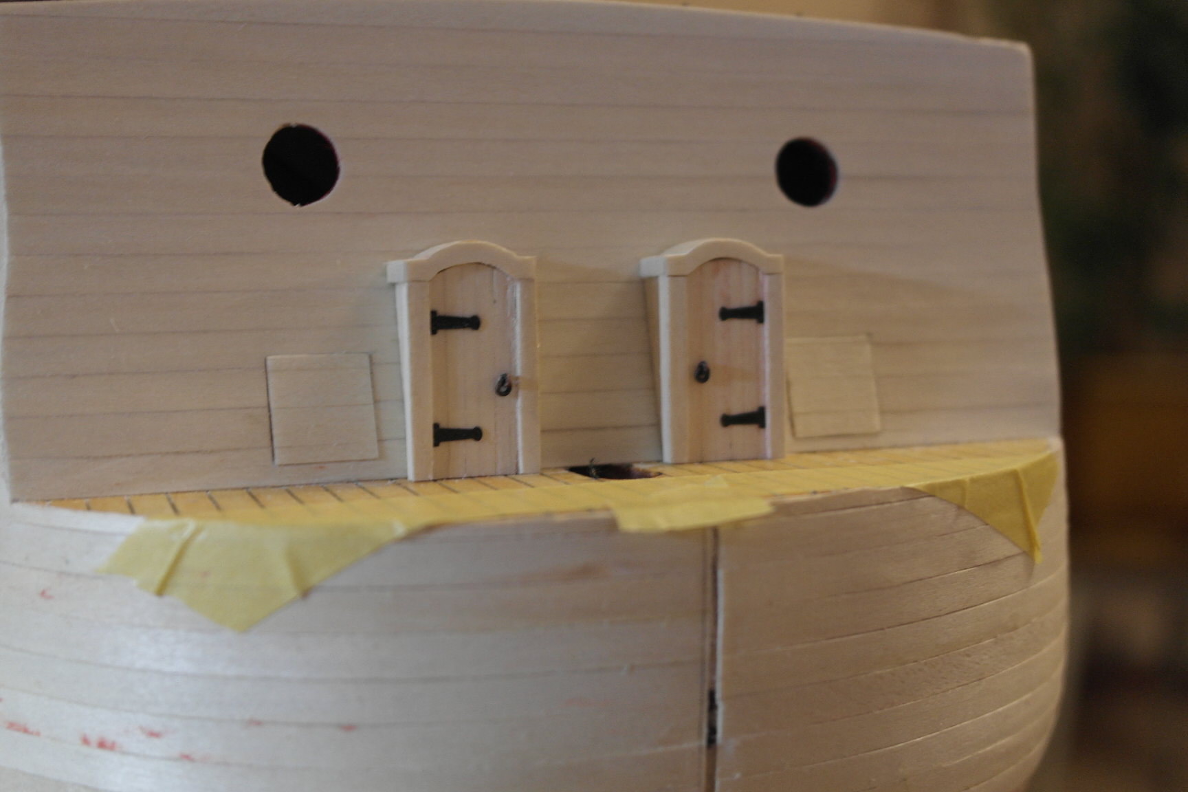

Сообщение Alexsk » 18 ноя 2020, 00:23
Вот как-то так. Тонировать позже буду

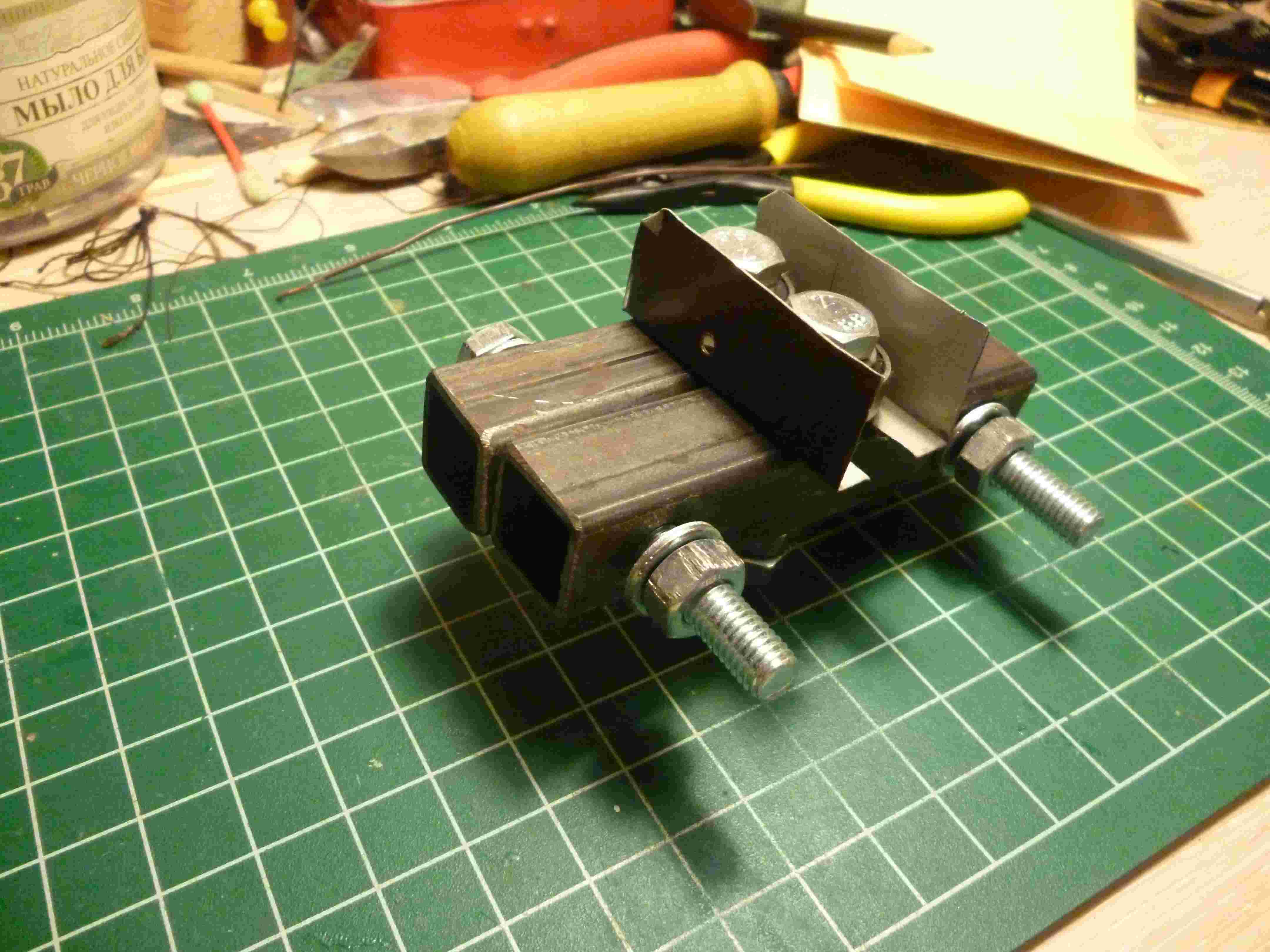

Сообщение Alexsk » 18 ноя 2020, 19:24

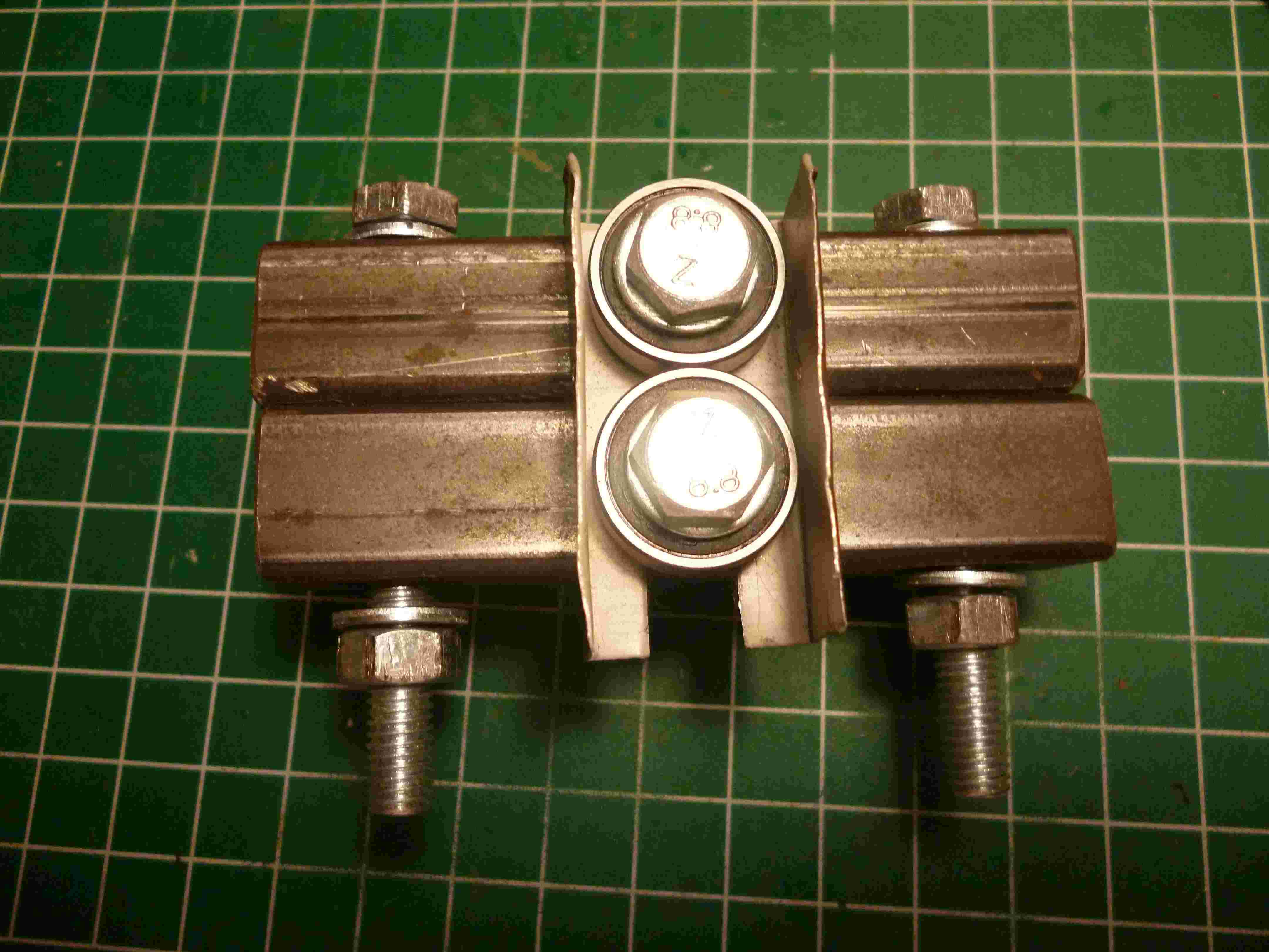

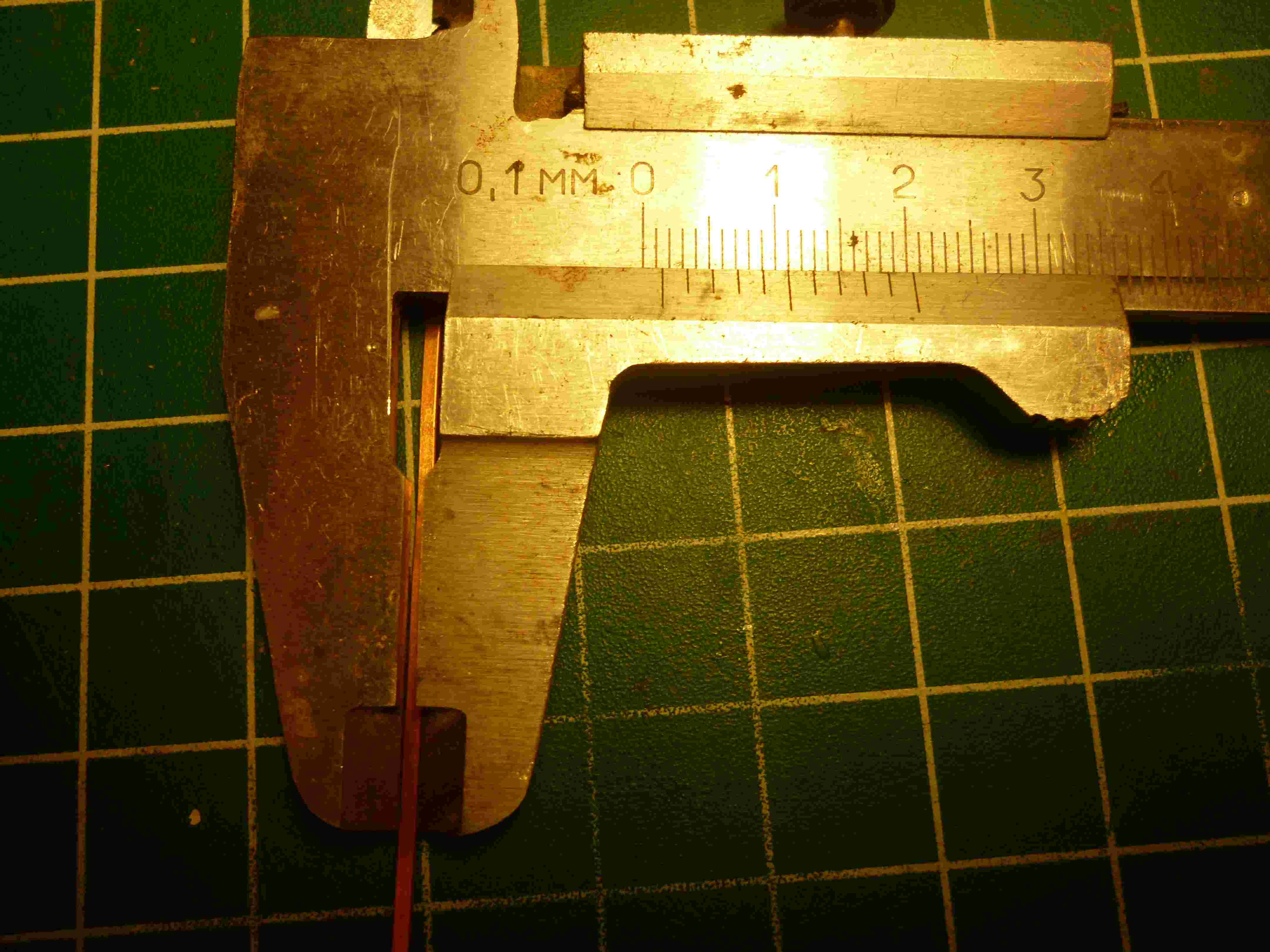

Вот появились первые крышки пушечных портов. Решил изготовить петли,т.к. предлагаемые ДеА по-моему слишком малы. Для изготовления петель использовал медную полоску, полученную из проволоки путем протяжки через вот такие вальцы.

Alexsk

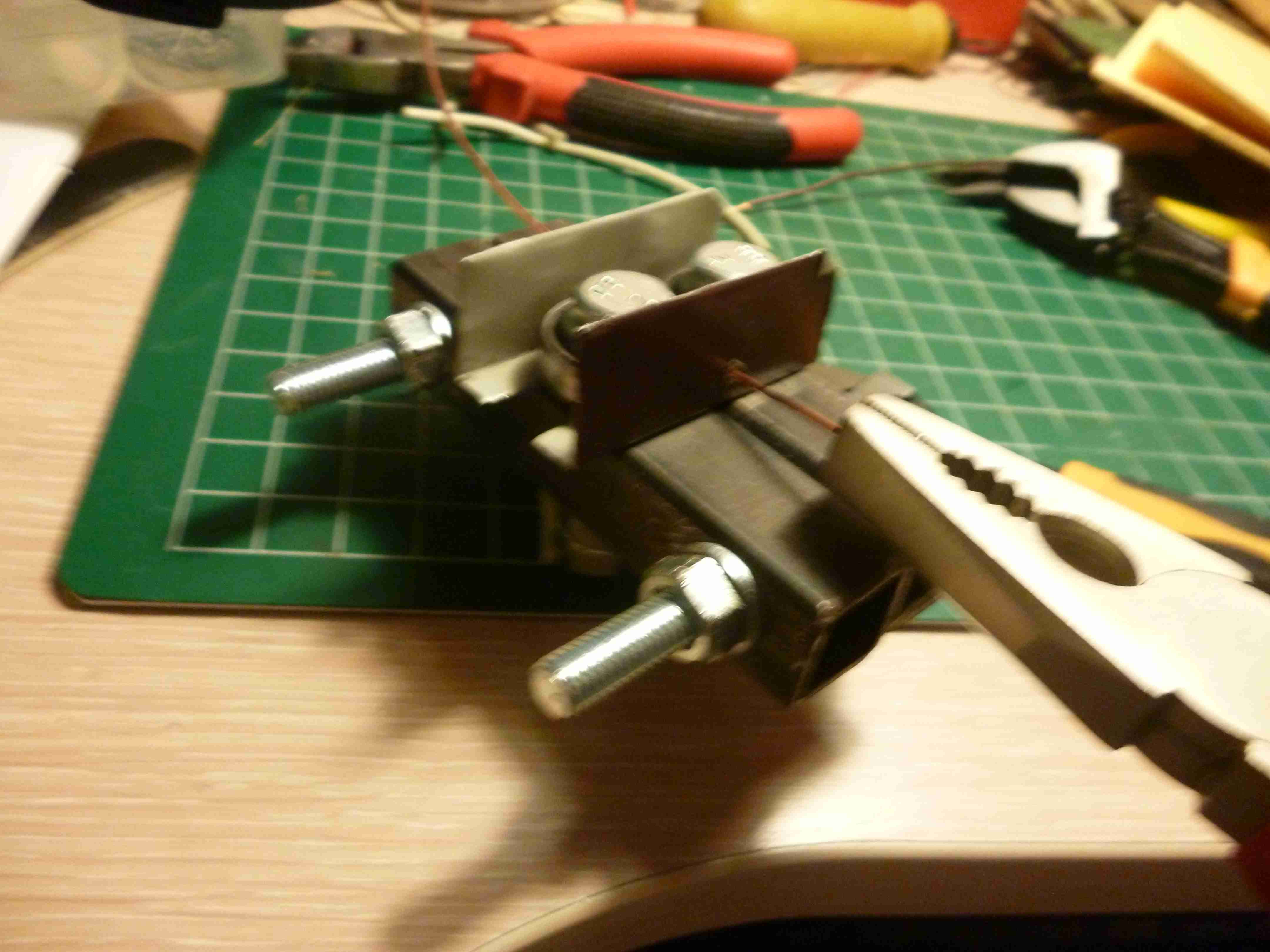

Процесс протяжки и результат

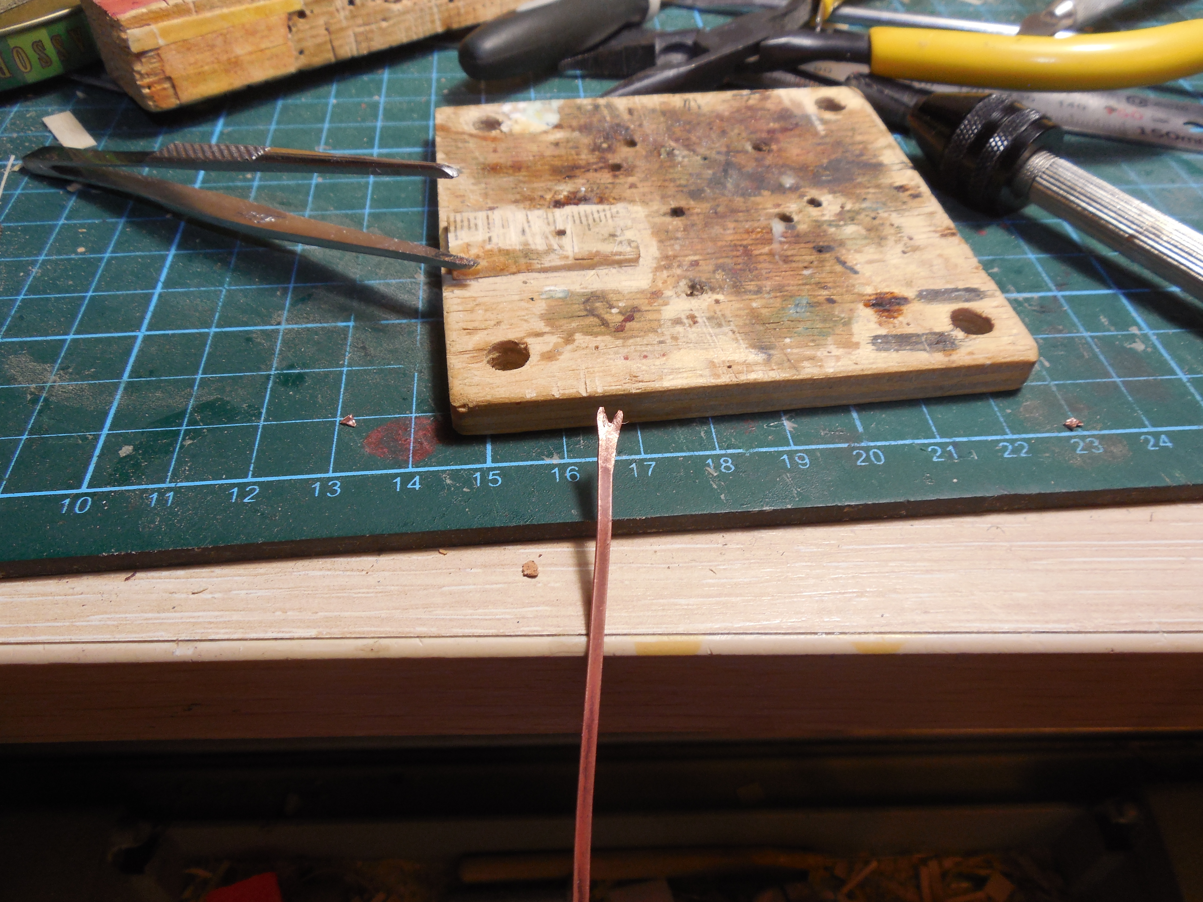

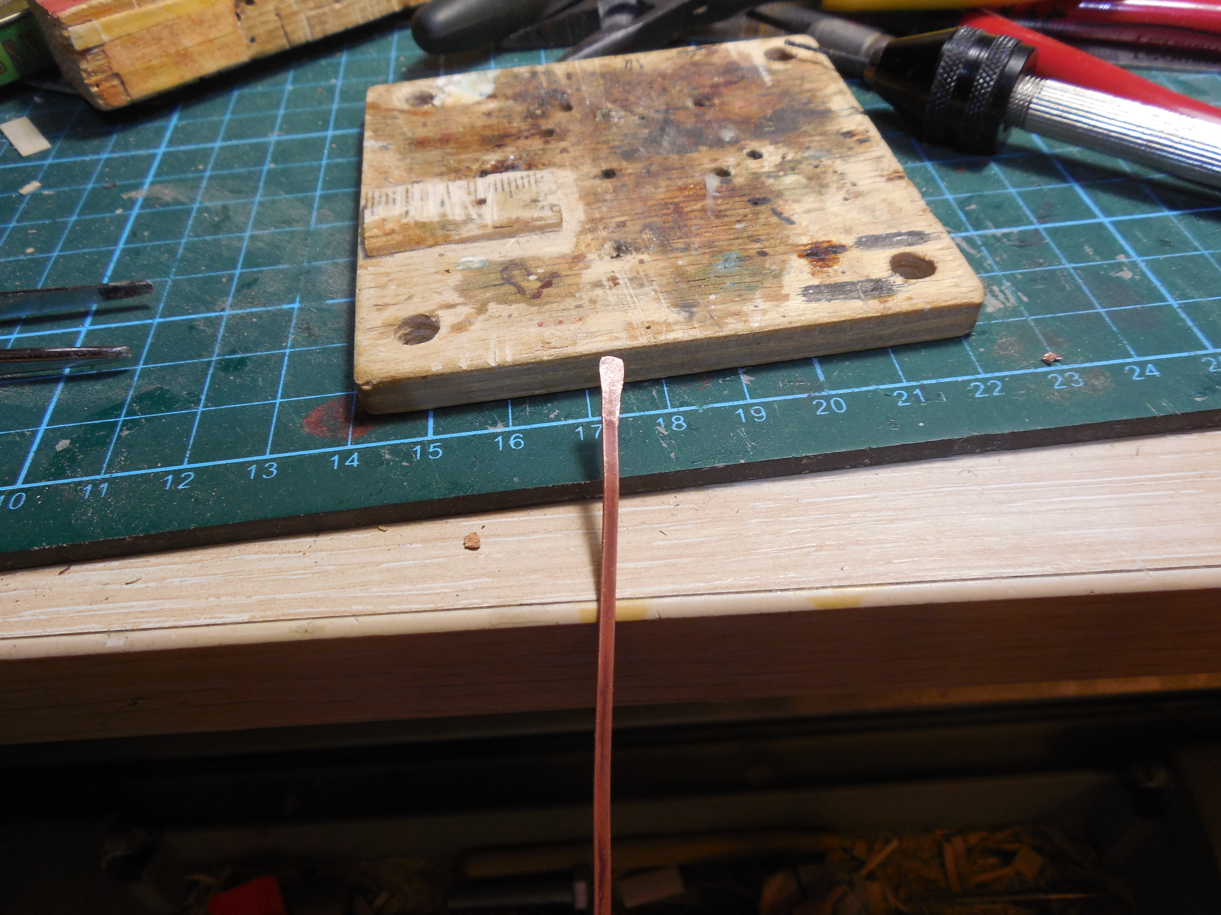

Сообщение Alexsk » 18 ноя 2020, 19:28
Хотел сделать петли, аналогичные модели из Лувра, но не смог :( .

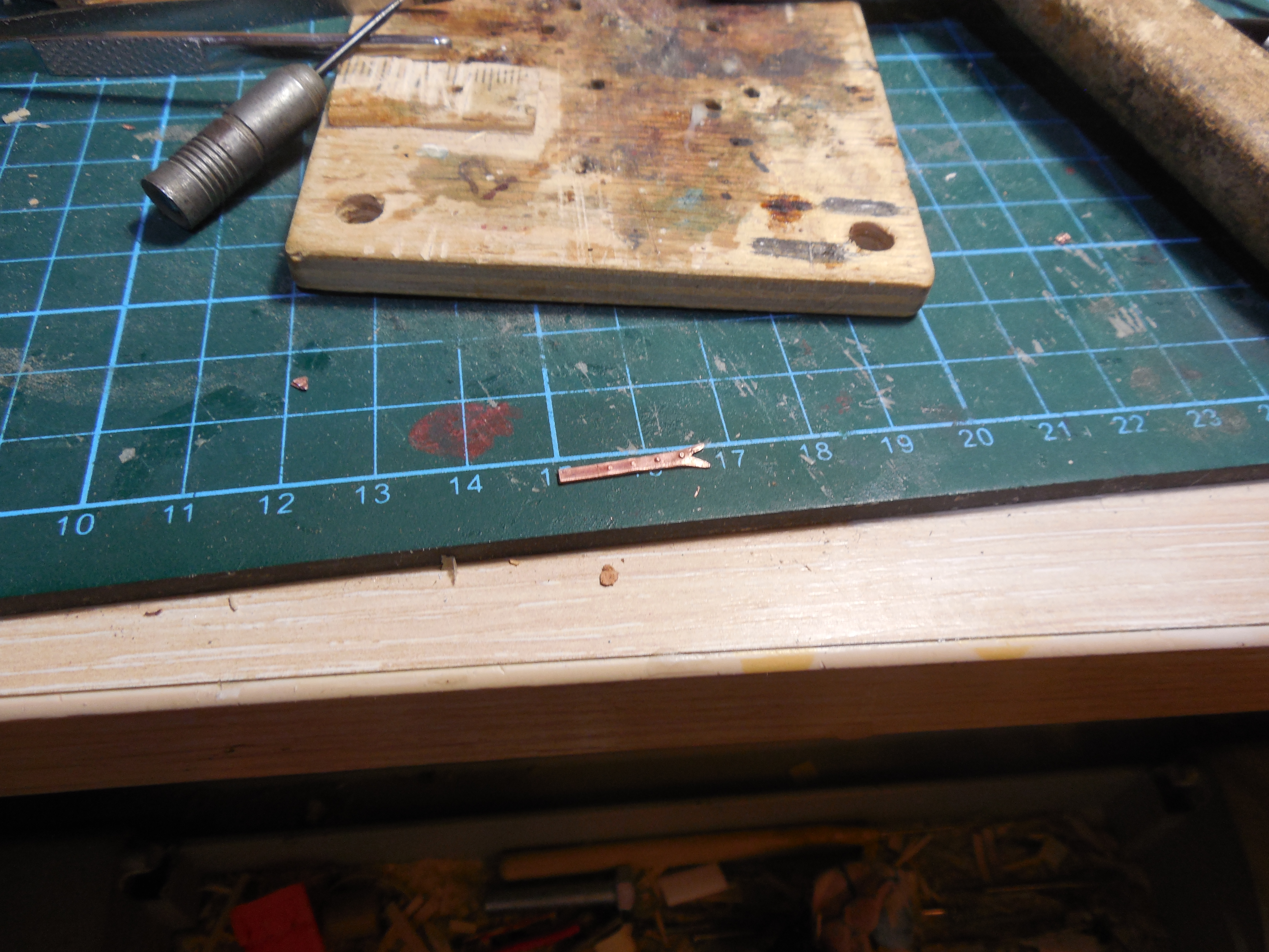

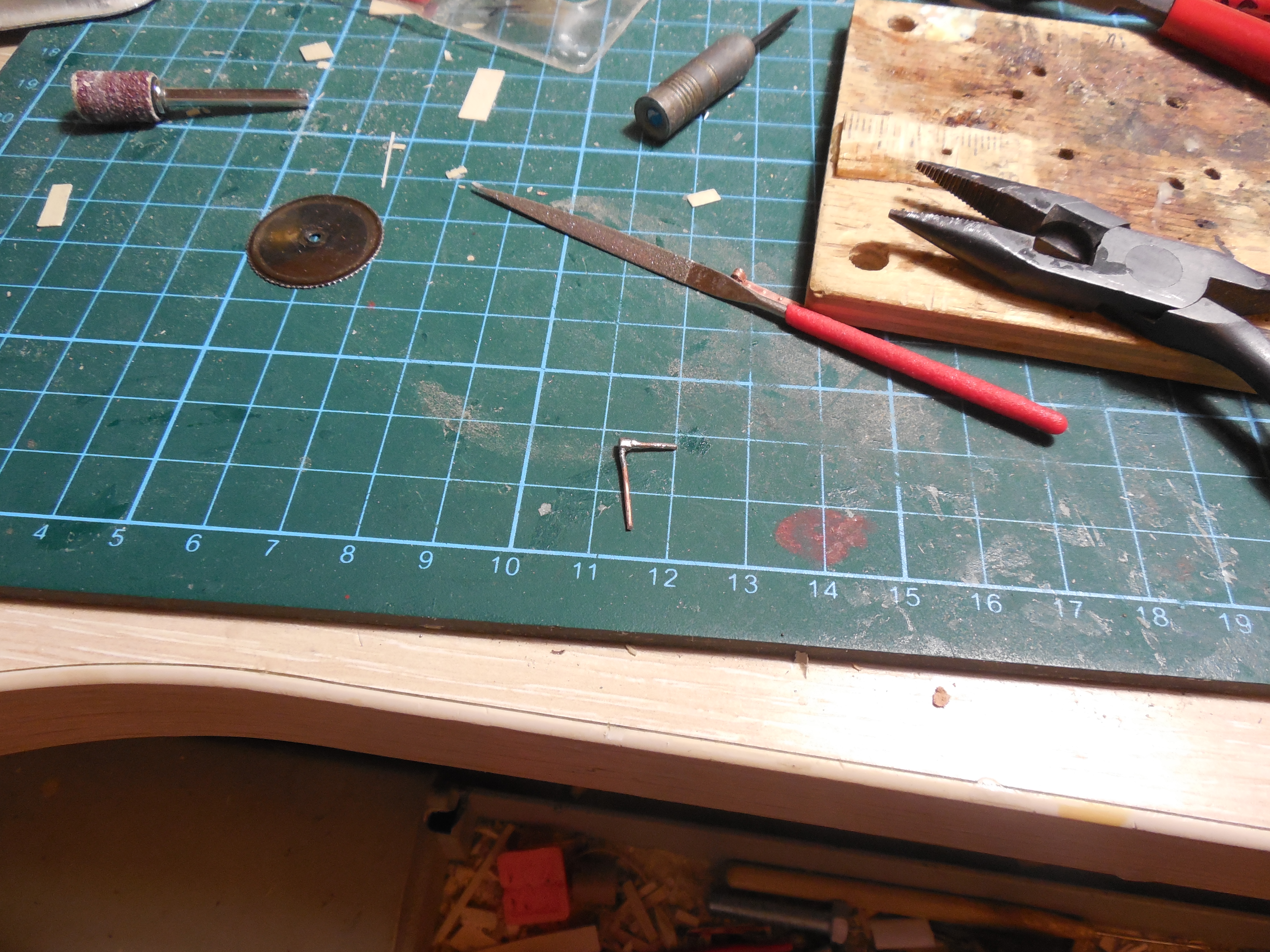

Ну и технология изготовления петель. Сначала кончик полоски расплющиваем и бокорезами располовиниваем

Сообщение Alexsk » 18 ноя 2020, 19:29
Далее легкий напилинг ;)

Сообщение Alexsk » 18 ноя 2020, 19:31
Затем отрезаем в размер. У меня это 13 мм и плюс 4 мм на петлю и накерниваем имитацию гвоздей

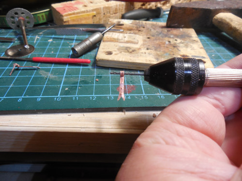

Сообщение Alexsk » 18 ноя 2020, 19:33

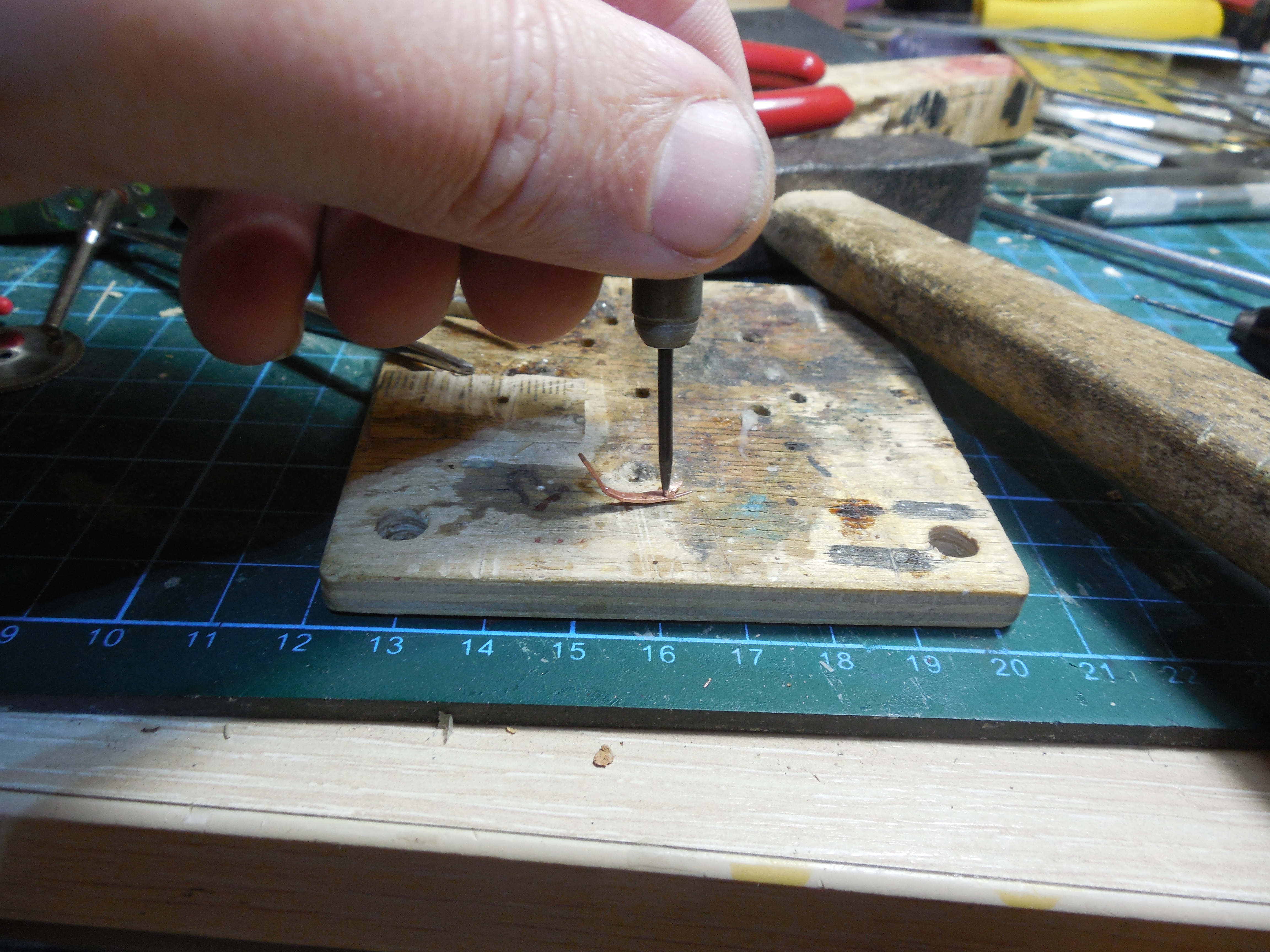

Проходим сверлом отверстие в петле

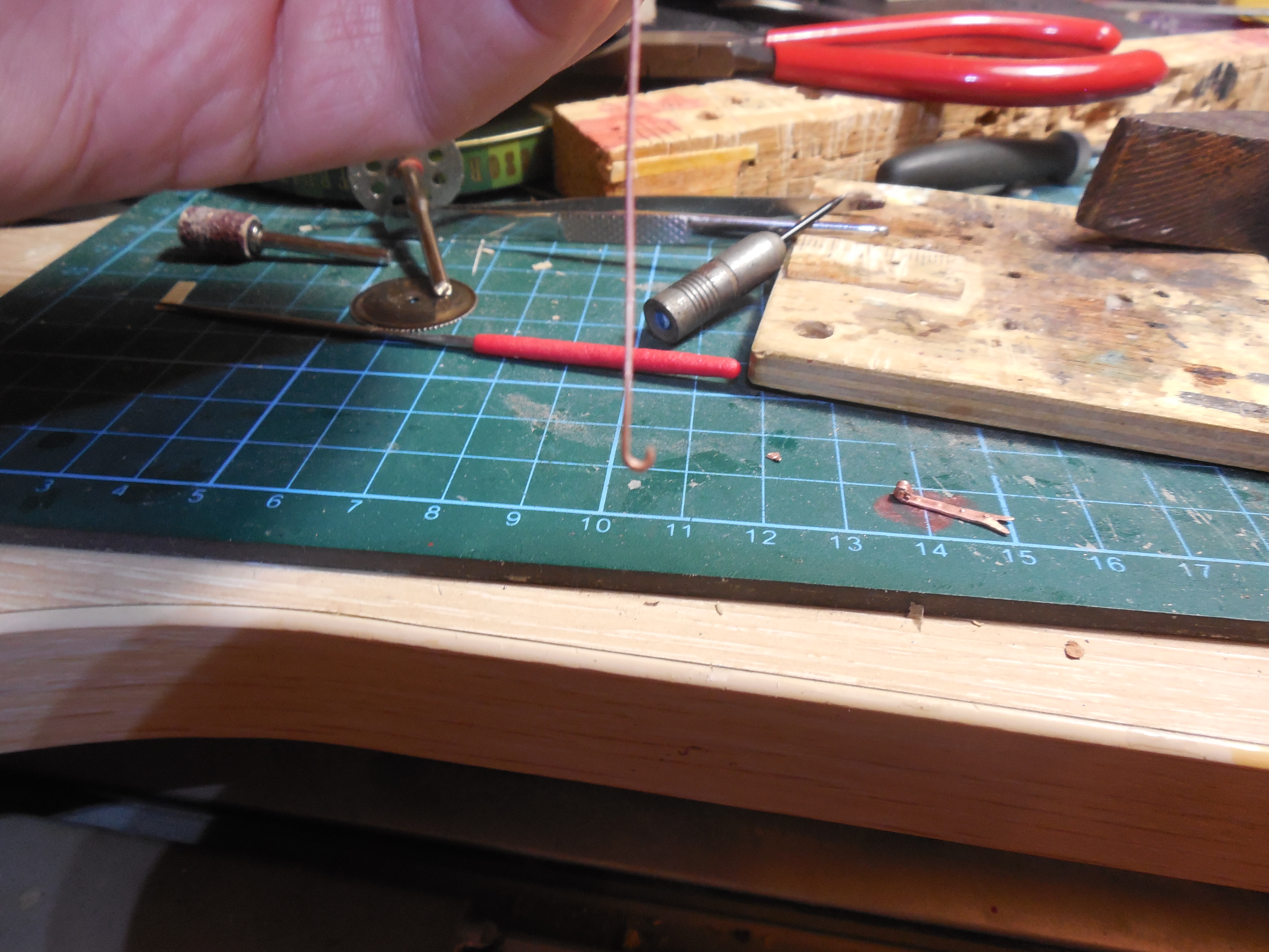

Сообщение Alexsk » 18 ноя 2020, 19:36
Теперь вторая часть петли. Из той же полоски выгибаем вторую петлю. Только не загибаем в кольцо, т.к. туда надо будет впаять ось петли и крепеж петли к корпусу. Процесс и результат:
