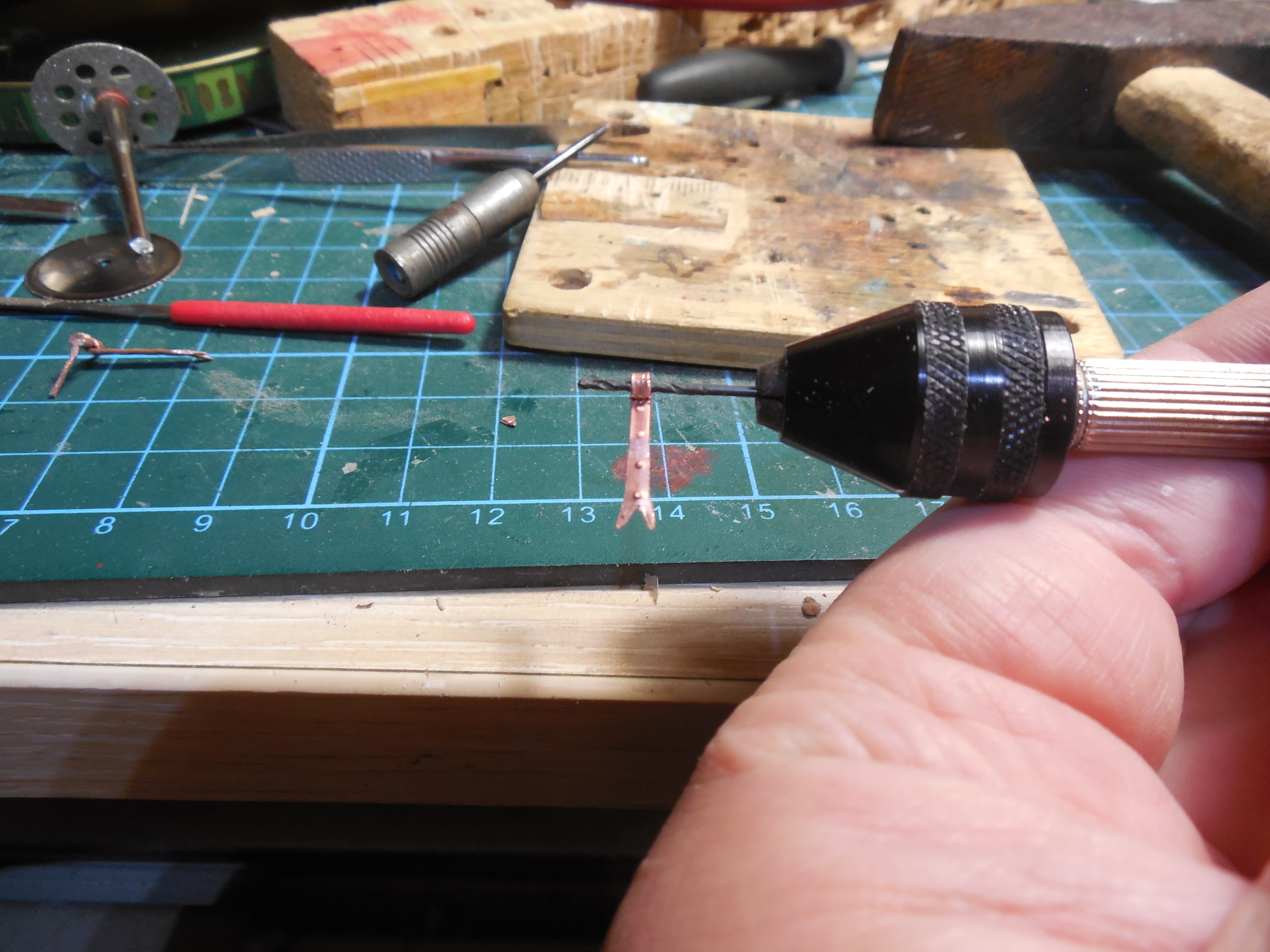

Re: Постройка от alexsk
Проходим сверлом отверстие в петле
