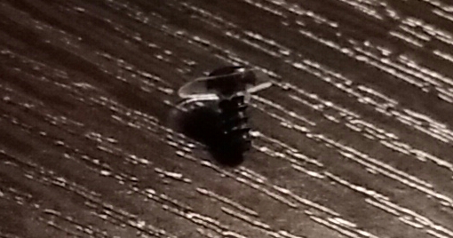

Александр 73 писал: Нет нет,я имел в виду не антенну,а обод с ящиком который крепится к башне 6-ю винтами,пару
винтиков провернулись и я пока не решил что с ними делать.А антенна и так хорошо откручивается.
Та же проблема, 2 прокручиваются. Думаю залепить эпокселином (типа холодной сварки) и нарезать резьбу.
Или как вариант рассверлить и болт подлиннее вкрутить.

Косяк у литья наверное, тоже два винта срезались.

Сообщение Ruslan » 30 май 2016, 12:23
Я в таком случае просто капнул суперклея в отверстия и дал ему полностью застыть. По том вкрутил винты, которые раньше прокручивались. вот и всё.

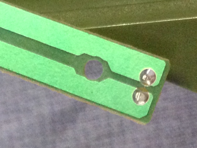

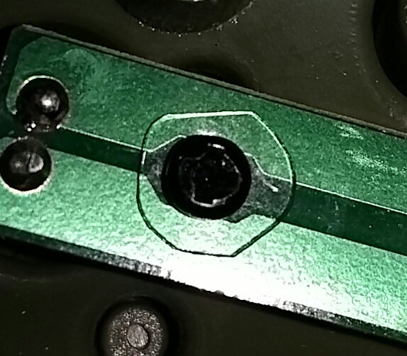

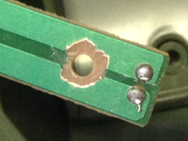

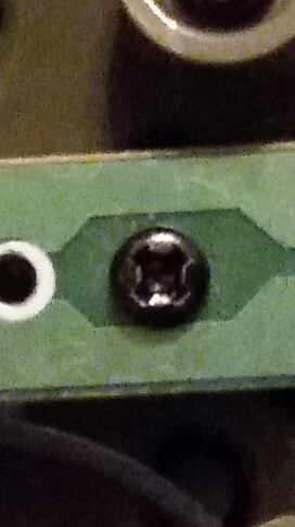

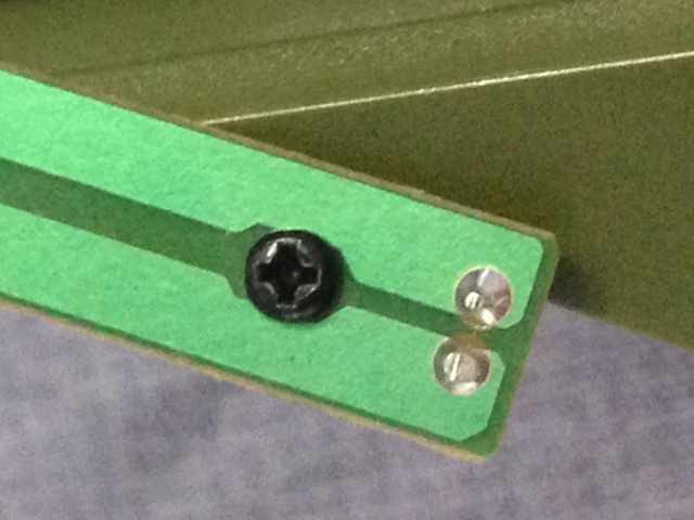

Намедни решил пересмотреть сборку модели и обнаружил, что в плате со светодиодами головных фар, токопроводящие дорожки у одно из отверстий находятся очень близко к крепежу, что практически обеспечивает КЗ даже при не самой сильной затяжке, причем аналогичная картина и на втором экземпляре танка. Весьма рекомендую подрезать дорожки дабы потом не искать причины отсутствия света фор (если чего не хуже), фото ниже.

я не стал ничего ковырять просто сделал изолятор

изолятор вырезал из коробки где были траки

Сообщение дмитрий90 » 30 май 2016, 23:07
а вторая сторона нормальная

Сообщение Vetalar » 30 май 2016, 23:13
тоже шайбочку диэлектрическую положил...

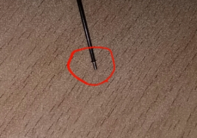

Косячит деа,за эти деньги хотелась бы без брака а тут на антена вывалелась при закручивании.придется на супер клей клеить
2016-05-31 00.59.28.jpg (97.16 КБ) 13336 просмотров

Vmn5 писал(а):Намедни решил пересмотреть сборку модели и обнаружил, что в плате со светодиодами головных фар, токопроводящие дорожки у одно из отверстий находятся очень близко к крепежу, что практически обеспечивает КЗ даже при не самой сильной затяжке, причем аналогичная картина и на втором экземпляре танка. Весьма рекомендую подрезать дорожки дабы потом не искать причины отсутствия света фор (если чего не хуже), фото ниже.
Если бы не написали, я бы и не обратил на это внимания. Тоже исправил косяк.

дмитрий90 писал(а):Косячит деа,за эти деньги хотелась бы без брака а тут на антена вывалелась при закручивании.придется на супер клей клеить
просто взял паяльник и припаял
У меня тоже отвалилась :( , такое ощущение что её просто на краску посадили.
