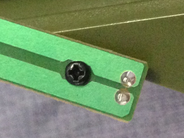

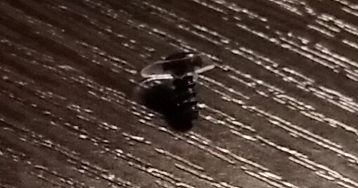

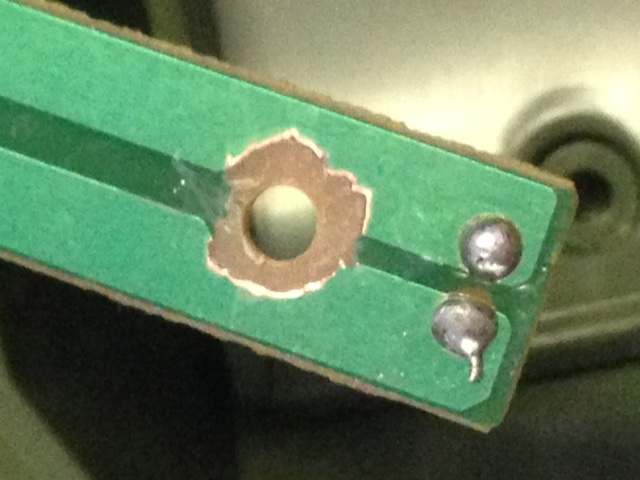

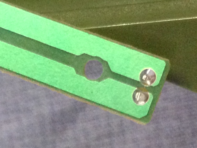

Сообщение Vmn5 » 30 май 2016, 22:11
Намедни решил пересмотреть сборку модели и обнаружил, что в плате со светодиодами головных фар, токопроводящие дорожки у одно из отверстий находятся очень близко к крепежу, что практически обеспечивает КЗ даже при не самой сильной затяжке, причем аналогичная картина и на втором экземпляре танка. Весьма рекомендую подрезать дорожки дабы потом не искать причины отсутствия света фор (если чего не хуже), фото ниже.

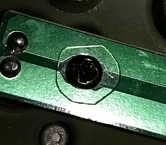

Сообщение дмитрий90 » 30 май 2016, 23:02
я не стал ничего ковырять просто сделал изолятор

дмитрий90
Сообщения: 55
Благодарил (а): 8 раз
Re: Нюансы сборки
Сообщение дмитрий90 » 30 май 2016, 23:05
изолятор вырезал из коробки где были траки

дмитрий90
Сообщения: 55
Re: Нюансы сборки

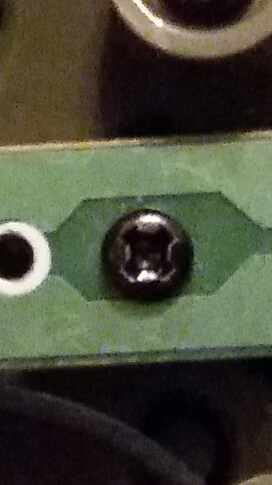

Сообщение дмитрий90 » 30 май 2016, 23:07
а вторая сторона нормальная
2016-05-30 22.41.29.jpg (93.75 КБ) 13370 просмотров

Сообщение Vetalar » 30 май 2016, 23:13
тоже шайбочку диэлектрическую положил...

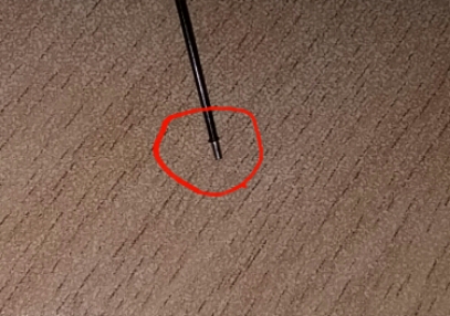

Сообщение дмитрий90 » 31 май 2016, 01:12
Косячит деа,за эти деньги хотелась бы без брака а тут на антена вывалелась при закручивании.придется на супер клей клеить

Vmn5 писал(а):Намедни решил пересмотреть сборку модели и обнаружил, что в плате со светодиодами головных фар, токопроводящие дорожки у одно из отверстий находятся очень близко к крепежу, что практически обеспечивает КЗ даже при не самой сильной затяжке, причем аналогичная картина и на втором экземпляре танка. Весьма рекомендую подрезать дорожки дабы потом не искать причины отсутствия света фор (если чего не хуже), фото ниже.
Если бы не написали, я бы и не обратил на это внимания. Тоже исправил косяк.

дмитрий90 писал(а):Косячит деа,за эти деньги хотелась бы без брака а тут на антена вывалелась при закручивании.придется на супер клей клеить
просто взял паяльник и припаял
У меня тоже отвалилась :( , такое ощущение что её просто на краску посадили.
