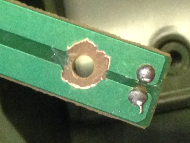

Сообщение Vmn5 » 30 май 2016, 22:11

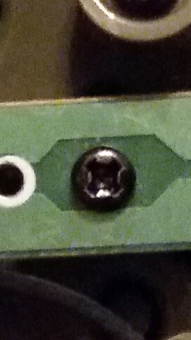

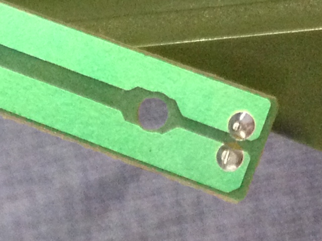

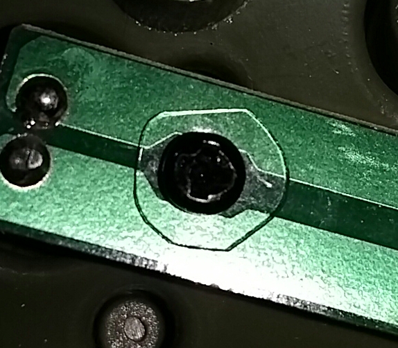

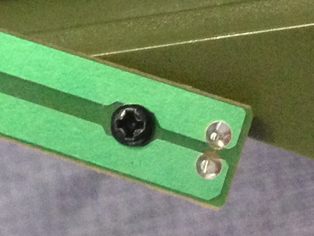

Намедни решил пересмотреть сборку модели и обнаружил, что в плате со светодиодами головных фар, токопроводящие дорожки у одно из отверстий находятся очень близко к крепежу, что практически обеспечивает КЗ даже при не самой сильной затяжке, причем аналогичная картина и на втором экземпляре танка. Весьма рекомендую подрезать дорожки дабы потом не искать причины отсутствия света фор (если чего не хуже), фото ниже.

Сообщение дмитрий90 » 30 май 2016, 23:02
я не стал ничего ковырять просто сделал изолятор

дмитрий90
Сообщения: 55
Благодарил (а): 8 раз
Re: Нюансы сборки
Сообщение дмитрий90 » 30 май 2016, 23:05

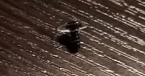

изолятор вырезал из коробки где были траки

дмитрий90
Сообщения: 55
Re: Нюансы сборки
Сообщение дмитрий90 » 30 май 2016, 23:07
а вторая сторона нормальная

Vetalar
Сообщения: 284
Поблагодарили: 49 раз
Re: Нюансы сборки
Сообщение Vetalar » 30 май 2016, 23:13
тоже шайбочку диэлектрическую положил...

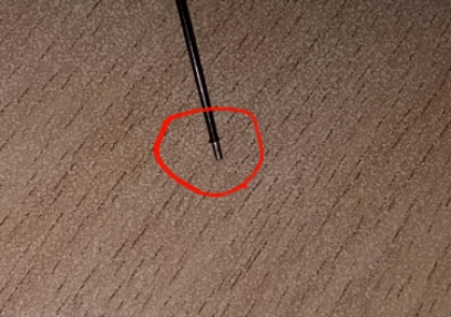

Косячит деа,за эти деньги хотелась бы без брака а тут на антена вывалелась при закручивании.придется на супер клей клеить

Iwan
Сообщения: 125
Re: Нюансы сборки
Сообщение Iwan » 31 май 2016, 01:21
Vmn5 писал(а):Намедни решил пересмотреть сборку модели и обнаружил, что в плате со светодиодами головных фар, токопроводящие дорожки у одно из отверстий находятся очень близко к крепежу, что практически обеспечивает КЗ даже при не самой сильной затяжке, причем аналогичная картина и на втором экземпляре танка. Весьма рекомендую подрезать дорожки дабы потом не искать причины отсутствия света фор (если чего не хуже), фото ниже.
Если бы не написали, я бы и не обратил на это внимания. Тоже исправил косяк.

дмитрий90 писал(а):Косячит деа,за эти деньги хотелась бы без брака а тут на антена вывалелась при закручивании.придется на супер клей клеить
просто взял паяльник и припаял
Fly
Зарегистрирован: 04 мар 2016, 09:30
Re: Нюансы сборки
Сообщение Fly » 09 июн 2016, 21:48
У меня тоже отвалилась :( , такое ощущение что её просто на краску посадили.
