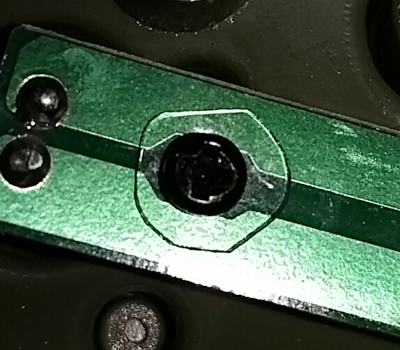

Vmn5
Сообщения: 46
Благодарил (а): 20 раз
Re: Нюансы сборки
Сообщение Vmn5 » 30 май 2016, 22:11
Намедни решил пересмотреть сборку модели и обнаружил, что в плате со светодиодами головных фар, токопроводящие дорожки у одно из отверстий находятся очень близко к крепежу, что практически обеспечивает КЗ даже при не самой сильной затяжке, причем аналогичная картина и на втором экземпляре танка. Весьма рекомендую подрезать дорожки дабы потом не искать причины отсутствия света фор (если чего не хуже), фото ниже.

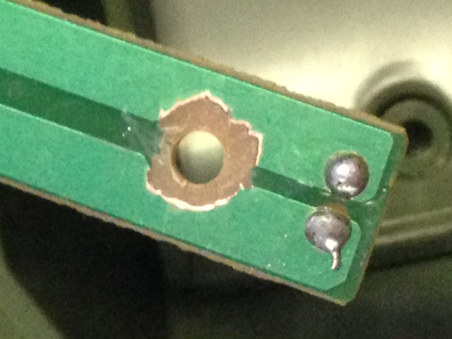

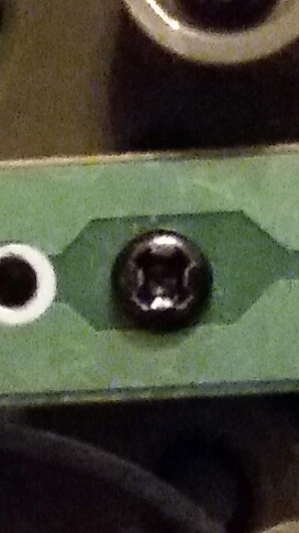

дмитрий90
Сообщения: 55
Благодарил (а): 8 раз
Re: Нюансы сборки
Сообщение дмитрий90 » 30 май 2016, 23:02
я не стал ничего ковырять просто сделал изолятор

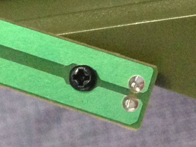

дмитрий90
Сообщения: 55
Re: Нюансы сборки
Сообщение дмитрий90 » 30 май 2016, 23:05
изолятор вырезал из коробки где были траки

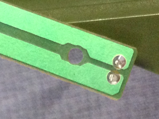

дмитрий90
Сообщения: 55
Re: Нюансы сборки
Сообщение дмитрий90 » 30 май 2016, 23:07
а вторая сторона нормальная
2016-05-30 22.41.29.jpg (93.75 КБ) 13374 просмотра
Vetalar
Сообщения: 284
Поблагодарили: 49 раз
Re: Нюансы сборки
Сообщение Vetalar » 30 май 2016, 23:13
тоже шайбочку диэлектрическую положил...

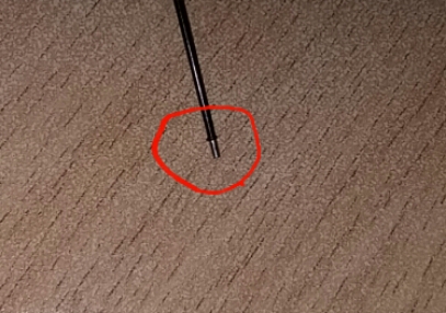

дмитрий90
Сообщения: 55
Re: Нюансы сборки
Сообщение дмитрий90 » 31 май 2016, 01:12

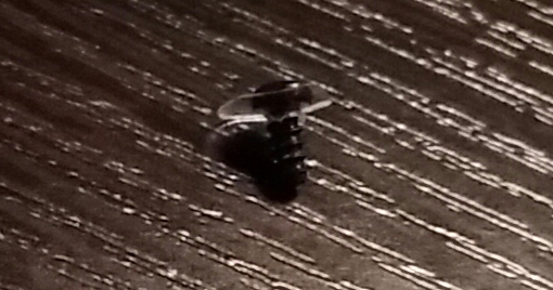

Косячит деа,за эти деньги хотелась бы без брака а тут на антена вывалелась при закручивании.придется на супер клей клеить
2016-05-31 00.59.28.jpg (97.16 КБ) 13341 просмотр
Iwan
Сообщения: 125
Re: Нюансы сборки
Сообщение Iwan » 31 май 2016, 01:21
Vmn5 писал(а):Намедни решил пересмотреть сборку модели и обнаружил, что в плате со светодиодами головных фар, токопроводящие дорожки у одно из отверстий находятся очень близко к крепежу, что практически обеспечивает КЗ даже при не самой сильной затяжке, причем аналогичная картина и на втором экземпляре танка. Весьма рекомендую подрезать дорожки дабы потом не искать причины отсутствия света фор (если чего не хуже), фото ниже.
Если бы не написали, я бы и не обратил на это внимания. Тоже исправил косяк.
simon
Сообщения: 7
Зарегистрирован: 13 май 2015, 19:34
Благодарил (а): 7 раз
Re: Нюансы сборки
Сообщение simon » 31 май 2016, 18:40
дмитрий90 писал(а):Косячит деа,за эти деньги хотелась бы без брака а тут на антена вывалелась при закручивании.придется на супер клей клеить
просто взял паяльник и припаял
Fly
Зарегистрирован: 04 мар 2016, 09:30
Re: Нюансы сборки
Сообщение Fly » 09 июн 2016, 21:48
У меня тоже отвалилась :( , такое ощущение что её просто на краску посадили.
