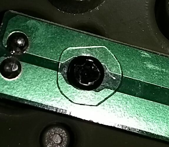

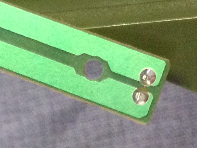

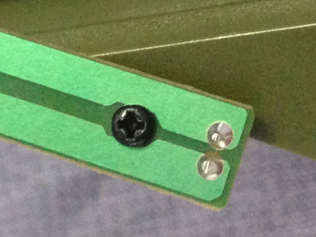

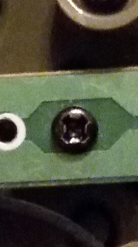

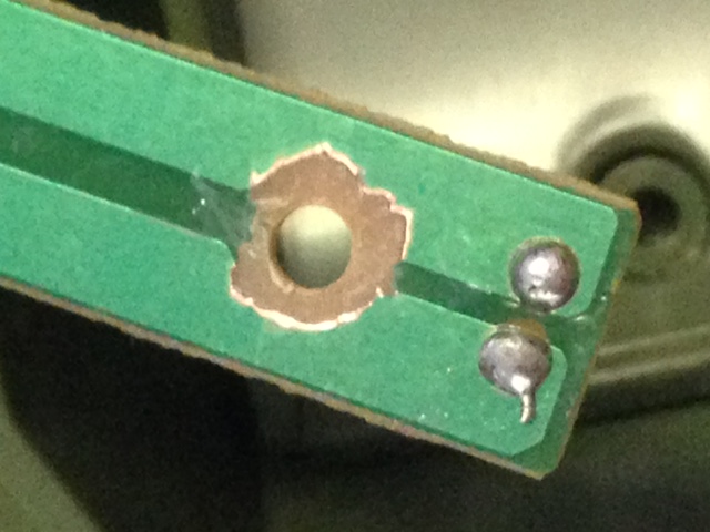

Намедни решил пересмотреть сборку модели и обнаружил, что в плате со светодиодами головных фар, токопроводящие дорожки у одно из отверстий находятся очень близко к крепежу, что практически обеспечивает КЗ даже при не самой сильной затяжке, причем аналогичная картина и на втором экземпляре танка. Весьма рекомендую подрезать дорожки дабы потом не искать причины отсутствия света фор (если чего не хуже), фото ниже.

Сообщение дмитрий90 » 30 май 2016, 23:02
я не стал ничего ковырять просто сделал изолятор
2016-05-30 22.50.47.jpg (220.71 КБ) 12811 просмотров

Сообщение дмитрий90 » 30 май 2016, 23:05
изолятор вырезал из коробки где были траки
2016-05-30 22.46.40.jpg (108.71 КБ) 13177 просмотров

Сообщение дмитрий90 » 30 май 2016, 23:07
а вторая сторона нормальная
2016-05-30 22.41.29.jpg (93.75 КБ) 13175 просмотров

Сообщение Vetalar » 30 май 2016, 23:13
тоже шайбочку диэлектрическую положил...

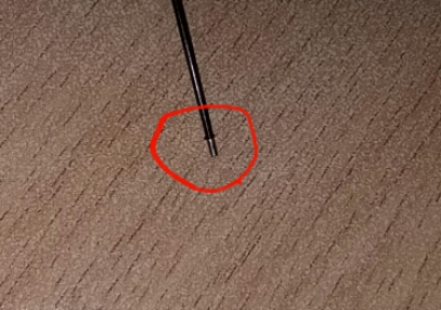

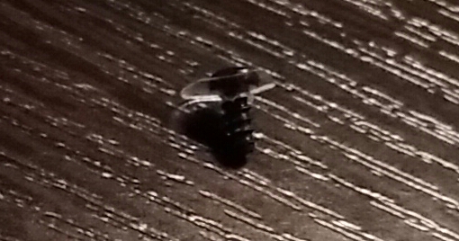

Косячит деа,за эти деньги хотелась бы без брака а тут на антена вывалелась при закручивании.придется на супер клей клеить
2016-05-31 00.59.28.jpg (97.16 КБ) 13142 просмотра

Vmn5 писал(а):Намедни решил пересмотреть сборку модели и обнаружил, что в плате со светодиодами головных фар, токопроводящие дорожки у одно из отверстий находятся очень близко к крепежу, что практически обеспечивает КЗ даже при не самой сильной затяжке, причем аналогичная картина и на втором экземпляре танка. Весьма рекомендую подрезать дорожки дабы потом не искать причины отсутствия света фор (если чего не хуже), фото ниже.
Если бы не написали, я бы и не обратил на это внимания. Тоже исправил косяк.

дмитрий90 писал(а):Косячит деа,за эти деньги хотелась бы без брака а тут на антена вывалелась при закручивании.придется на супер клей клеить
просто взял паяльник и припаял
У меня тоже отвалилась :( , такое ощущение что её просто на краску посадили.
