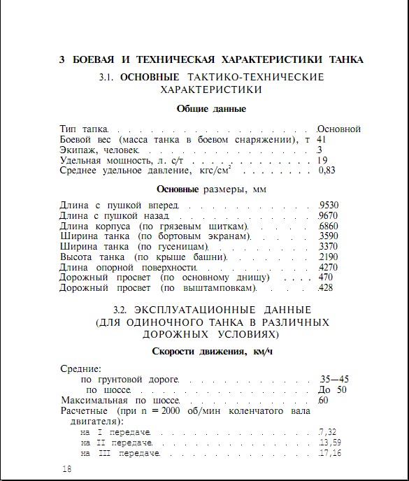

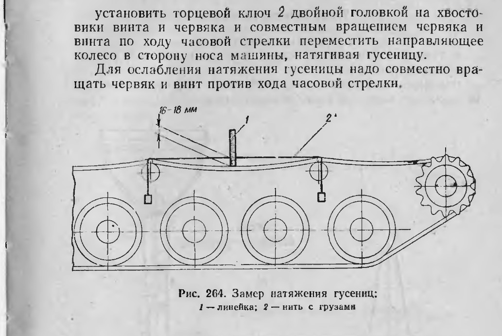

Сообщение Дмитрий 10 » 03 июл 2016, 10:42
Вот технические данные рельного танка и настройка ходовой части
2
Image 3.jpg (154.26 КБ) 12075 просмотров
1
Image 1.jpg (101.27 КБ) 12075 просмотров
Дмитрий 10
Сообщения: 64
Re: Нюансы сборки
Сообщение Дмитрий 10 » 03 июл 2016, 11:13
А теперь вспоминаем математику берём сколько там указано в книге это от 16мм до 18мм и теперь берём например длину корпуса и делим на 16 пример 6860 : 16 = 428.75 и 16 : 16 = 1мм ну так и дали . А может я не параф . Вопрос чем отличается от рояльного танка ? вроде бы как размером уменьшенный в 16 раз или я неправ .

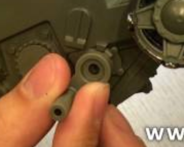

Re: Нюансы сборки
Сообщение дмитрий90 » 04 июл 2016, 10:19
Ну как всегда деа косячит при установки подвески пришлось дорабатывать при затяжке болта подвеску зажимало и не работала подвеску пришлось подпиливать.
