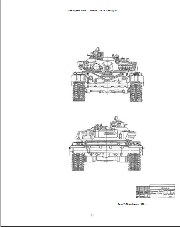

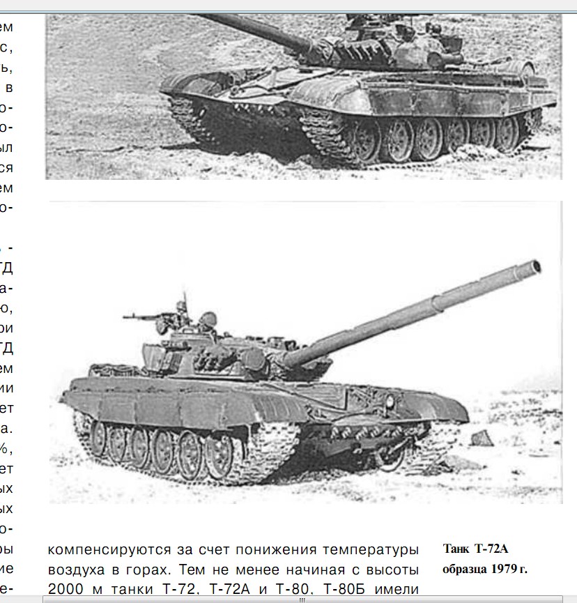

Гусеницу разверни
3
Image 300.jpg (50.99 КБ) 11971 просмотр
2
Image 200.jpg (110.6 КБ) 11971 просмотр
1
Image 100.jpg (158.86 КБ) 11971 просмотр

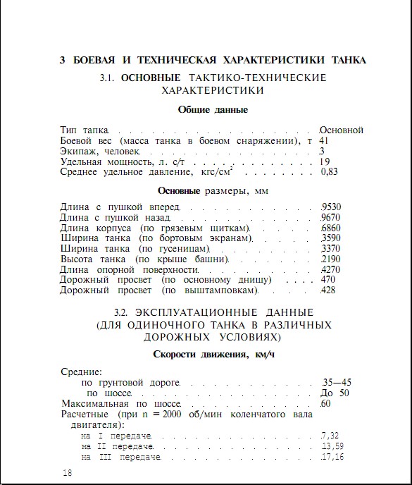

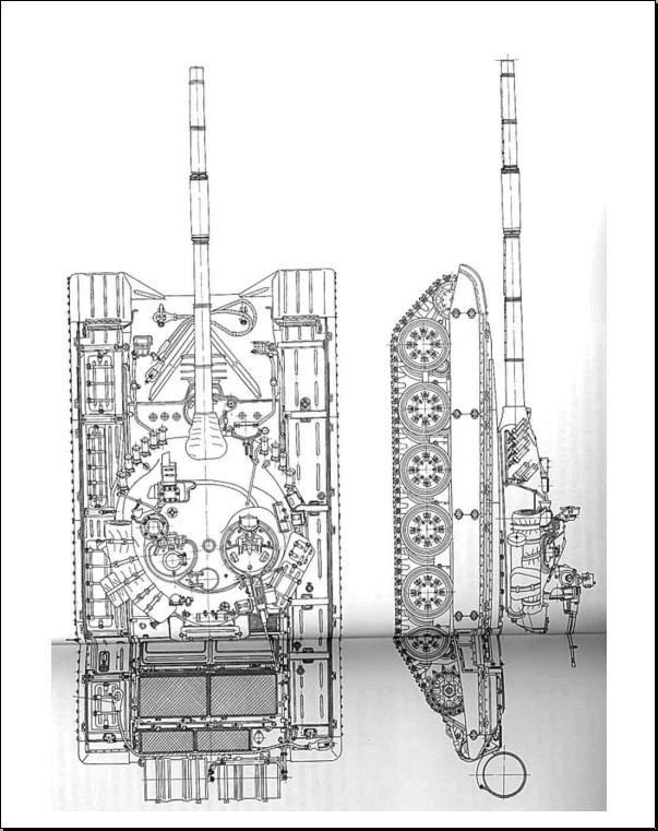

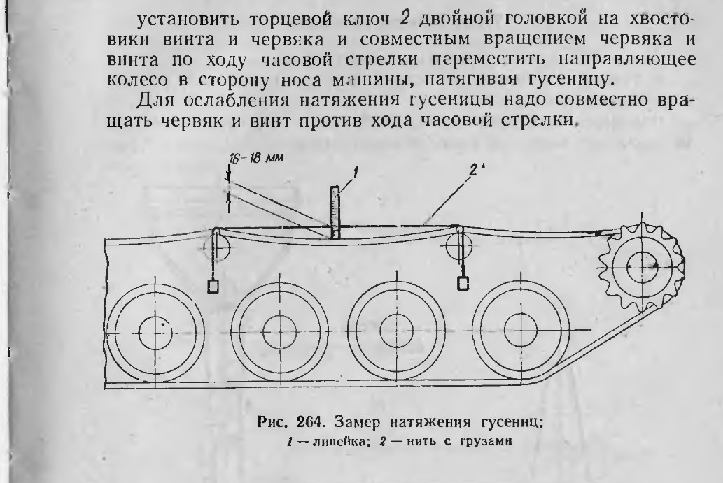

Вот технические данные рельного танка и настройка ходовой части
2
Image 3.jpg (154.26 КБ) 12063 просмотра
1
Image 1.jpg (101.27 КБ) 12063 просмотра
Дмитрий 10
Сообщения: 64
Re: Нюансы сборки
Сообщение Дмитрий 10 » 03 июл 2016, 11:13
А теперь вспоминаем математику берём сколько там указано в книге это от 16мм до 18мм и теперь берём например длину корпуса и делим на 16 пример 6860 : 16 = 428.75 и 16 : 16 = 1мм ну так и дали . А может я не параф . Вопрос чем отличается от рояльного танка ? вроде бы как размером уменьшенный в 16 раз или я неправ .

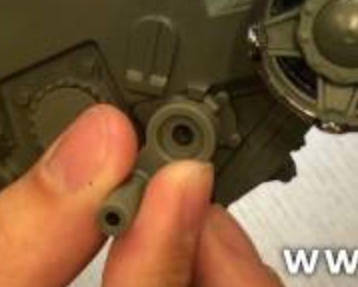

Коллеги, на ванне по два отверстия под пружины катка, широкое и маленькое, в какое пружину вставлять, не догоню я что то ??? После инфаркта башка что то совсем не рулит..

По жесткости пробуй пружины немного разные

Разобрался.пружину можно вставлять в любое отверстие. если в маленькое будет жесче если в большее - мягче. но самое главное как ставить балансир. вставили пружину затем балансир с болтом. зацепили им пружину и слегка оттянуть назад чтобы провернуть его на 8 часов.перекинуть через огранечитель хода . выступ балансира в него упрётся и тогда он нормально начнёт работать . кстати в разных журналах балансир по разному то он смотрит строго в низ то как положено вниз и назад .
