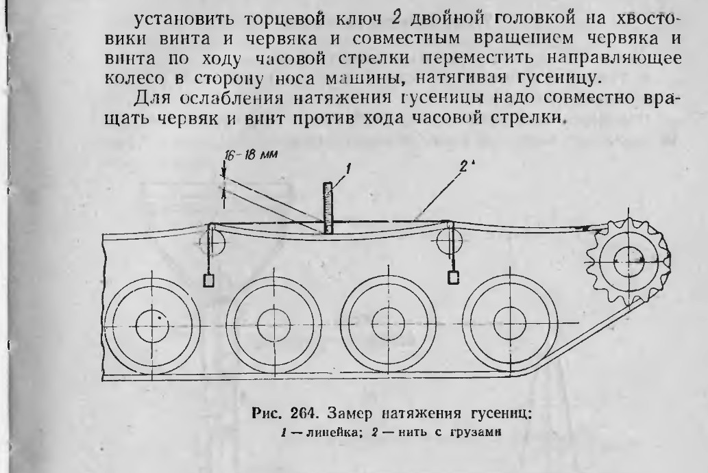

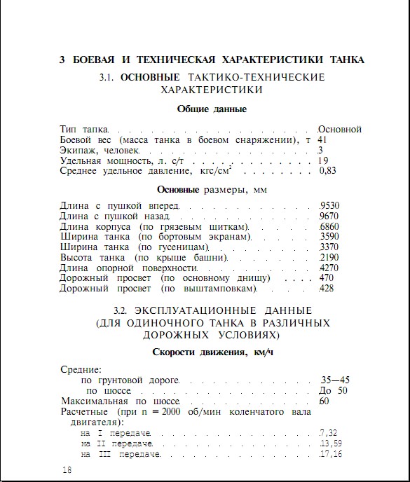

Вот технические данные рельного танка и настройка ходовой части
2
Image 3.jpg (154.26 КБ) 12061 просмотр
1
Image 1.jpg (101.27 КБ) 12061 просмотр
Дмитрий 10
Сообщения: 64
Re: Нюансы сборки
Сообщение Дмитрий 10 » 03 июл 2016, 11:13
А теперь вспоминаем математику берём сколько там указано в книге это от 16мм до 18мм и теперь берём например длину корпуса и делим на 16 пример 6860 : 16 = 428.75 и 16 : 16 = 1мм ну так и дали . А может я не параф . Вопрос чем отличается от рояльного танка ? вроде бы как размером уменьшенный в 16 раз или я неправ .

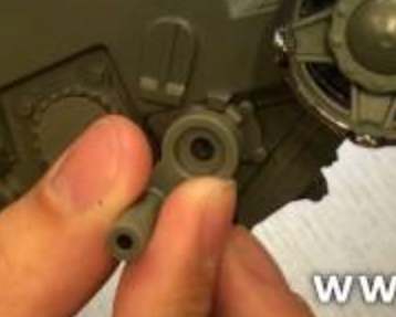

Коллеги, на ванне по два отверстия под пружины катка, широкое и маленькое, в какое пружину вставлять, не догоню я что то ??? После инфаркта башка что то совсем не рулит..
дмитрий90
Сообщения: 55
Благодарил (а): 8 раз
Re: Нюансы сборки
Сообщение дмитрий90 » 03 июл 2016, 14:53
По жесткости пробуй пружины немного разные

Братцы всем привет.я тоже на подписке. но ждать не могу.вчера купил низ корпуса. Внешне он классный. теперь конкретно. балансиры. что то либо я не въезжаю либо изготовитель чего то того. в реалии балансир смотрит на семь восемь часов. а куда у нас он смотрит. теперь у нас отличные выштамповки торсионов. но к ихним концам крепятся балансиры, при чем они могли бы быть не симметричны , а у нас балансиры крепятся на 5 мм. выше . значит и клиренс будет ниже. так получается? думаю если крепления балансиров срезать и приклеить на концы торсионных выштамповок. и сразу разнести с одного борта на один торсион с другого на соседний - получится как на настоящим танке. теперь усиление крепления ленивца . тут совсем просто: срезаем ребро жескости либо надфилем либо бор машинкой . берём полоску бумаги см 10 вполне достаточно и обжимаем внутри корпуса все неровности борта.и вырезаем получается готовый шаблон. отмечаем три отверстия одно под ось ленивца и два под болтики которыми прикручивать будем. метал.пластина толщиной 1,5 мм. вполне сгодится. единственное что потом наверняка придётся подпилить в верхней части корпуса на толщину этих пластин. жду ваши предложения.
nosirev
Сообщения: 138
Поблагодарили: 25 раз
Re: Нюансы сборки
Сообщение nosirev » 03 июл 2016, 23:42
Разобрался.пружину можно вставлять в любое отверстие. если в маленькое будет жесче если в большее - мягче. но самое главное как ставить балансир. вставили пружину затем балансир с болтом. зацепили им пружину и слегка оттянуть назад чтобы провернуть его на 8 часов.перекинуть через огранечитель хода . выступ балансира в него упрётся и тогда он нормально начнёт работать . кстати в разных журналах балансир по разному то он смотрит строго в низ то как положено вниз и назад .
