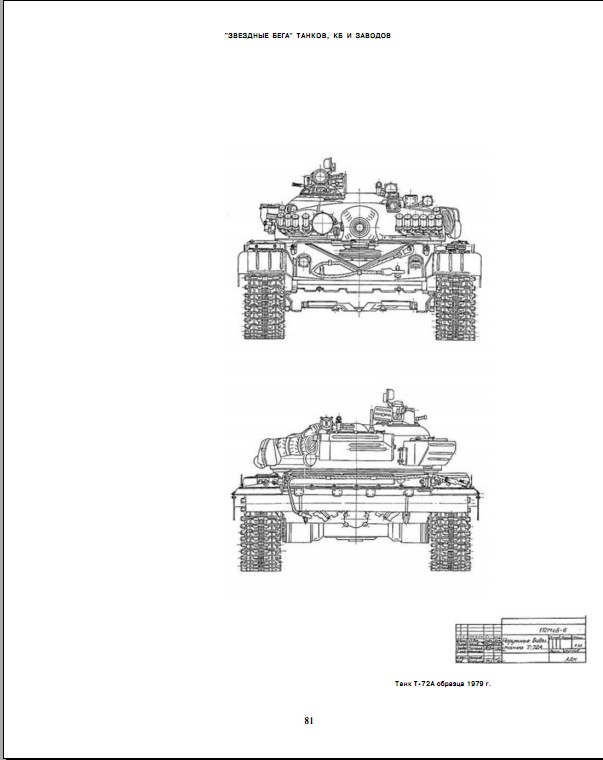

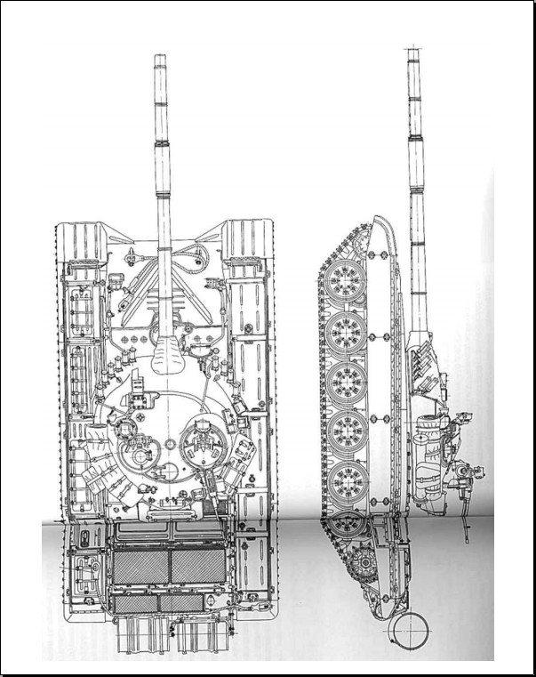

Гусеницу разверни
3
Image 300.jpg (50.99 КБ) 11972 просмотра
2
Image 200.jpg (110.6 КБ) 11972 просмотра
1
Image 100.jpg (158.86 КБ) 11972 просмотра
Дмитрий 10
Сообщения: 64
Re: Нюансы сборки
Сообщение Дмитрий 10 » 02 июл 2016, 23:59
Да сколько траков поставил ?

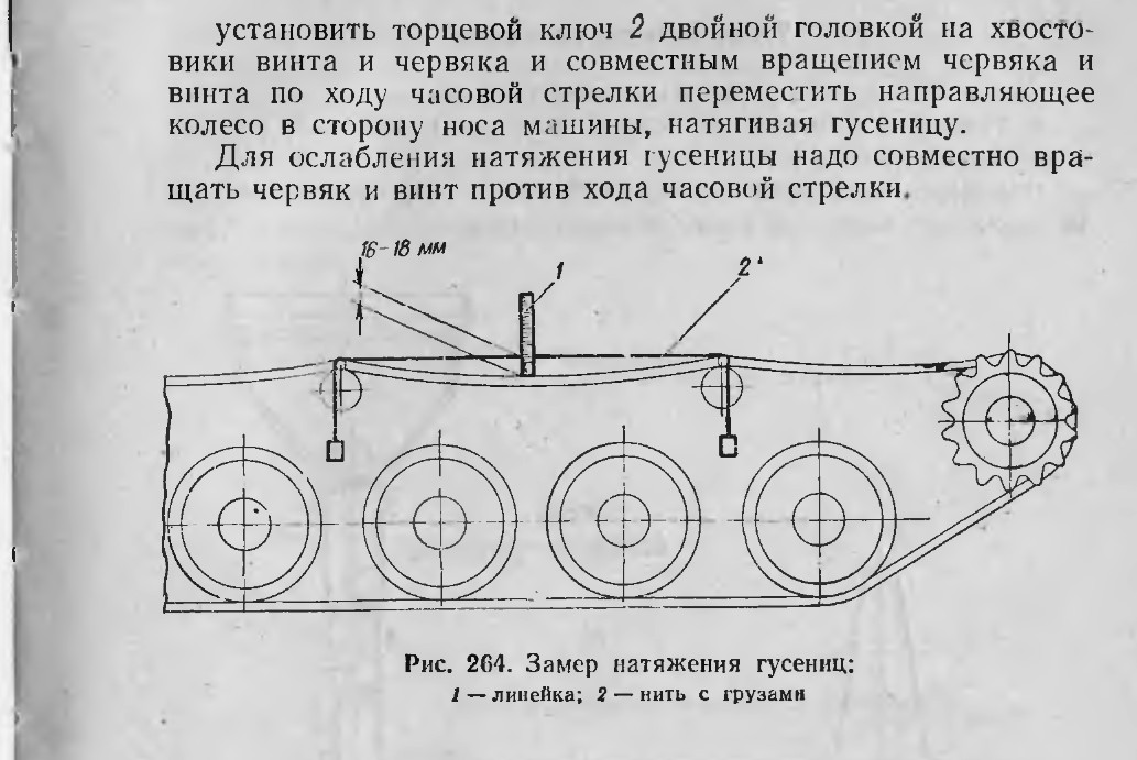

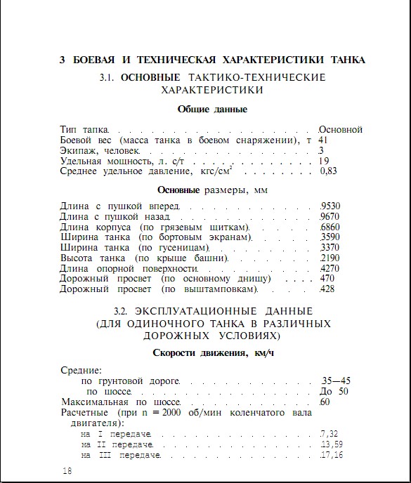

Сообщение Дмитрий 10 » 03 июл 2016, 10:42
Вот технические данные рельного танка и настройка ходовой части
2
Image 3.jpg (154.26 КБ) 12064 просмотра
1
Image 1.jpg (101.27 КБ) 12064 просмотра
Дмитрий 10
Сообщения: 64
Re: Нюансы сборки
Сообщение Дмитрий 10 » 03 июл 2016, 11:13
А теперь вспоминаем математику берём сколько там указано в книге это от 16мм до 18мм и теперь берём например длину корпуса и делим на 16 пример 6860 : 16 = 428.75 и 16 : 16 = 1мм ну так и дали . А может я не параф . Вопрос чем отличается от рояльного танка ? вроде бы как размером уменьшенный в 16 раз или я неправ .

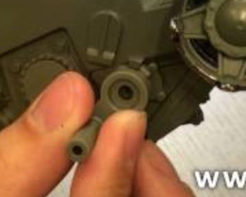

Re: Нюансы сборки
Сообщение дмитрий90 » 04 июл 2016, 10:19
Ну как всегда деа косячит при установки подвески пришлось дорабатывать при затяжке болта подвеску зажимало и не работала подвеску пришлось подпиливать.
