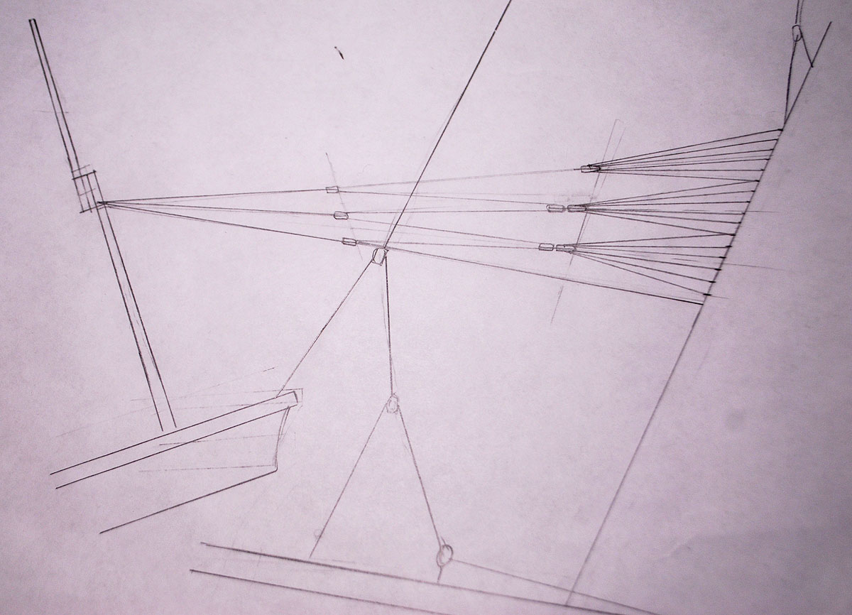

Переходим к самому сложному штагу - бакштагу блинда-стеньги. Сложному, это если делать по гравюре Пэйна, в журнале то все просто. Что видно на гравюре? Сложная система из четырех талей, причем с разным числом анапутей, где 7, а где 8. Анапути крепятся прям на фока-штаг. Блоки прорисованы мелко и их тип понять невозможно. Ходовой конец уходит на блок на фока-штаге и далее куда-то на бушприт. Придется обратится к профильной литературе.
Андерсон рисует нижние блоки как связку из обычного одношкивного блока и анапуть-блока, что вполне логично исходя из принципа работы бакштага.
Монфельд предлагает такую же схему, разве что анапуть-блоки очень округлые и отличны от классического их вида.

Сообщение Sniper » 06 янв 2022, 16:19
Бакштаг блинда-стеньги делал по той же технологии, что и крюйс-стень-штаг. Сначала снял размеры с корабля, приложив лист бумаги, вычертил бакштаг в масштабе 1:1. С мелкоразмерными анапуть-блоками с тремя отверстиями проблем не возникло, их вырезал из груши. А вот натяжение всех анапутей попило кровушки, переделывал 5 или 6 раз. В минуты отчаяния мне помогала фотография бакштага нашего коллеги vikar. Если он сделал, значит это возможно и стоит переделать еще раз. Итог не идеален, но понял, что лучше уже не получится. Проблемы было две - разное натяжение всех 18 анапутей плюс хорошо натянутые анапути тянут фока-штаг вперед и он выгибается дугой. Решение выбрал такое - сильно как струну не тянуть анапути, пусть будет провис, но натяжение по возможности должно быть одинаковым у всех. До конца проблемы остались не убраны, но сильно смягчились, можно идти дальше.
Сначала схема на бумаге
Как получился бакштаг у меня

Сообщение vikar » 06 янв 2022, 19:23
Sniper писал(а): 06 янв 2022, 16:19.............Проблемы было две - разное натяжение всех 18 анапутей плюс хорошо натянутые анапути тянут фока-штаг вперед и он выгибается дугой. Решение выбрал такое - сильно как струну не тянуть анапути, пусть будет провис, но натяжение по возможности должно быть одинаковым у всех. До конца проблемы остались не убраны, но сильно смягчились, можно идти дальше.
Да, у меня были те же проблемы с проводкой и обтяжкой бакштага блинда-стеньги. Пришлось пойти на некоторые ухищрения, возможно не очень одобряемые в работе с такелажем. Первое;-на части фока-штага, от ходового конца марсового анапути и и далее под анапутями бакштага проложил и приклеил тонкую (0.7мм) стальную отожжённую проволоку,закрасил эту конструкцию подобранной по цвету краской и все ходовые концы закрепил на этом участке штага, что не дало штагу сильно изгибаться. Второе;- проложил от середины штага некую "паразитную" снасть и закрепил её с натяжением на кофель-нагеле установленном на бикхеде. Это дало возможность дополнительной регулировки натяжения/провисания описываемых снастей.В дальнейшем эта снасть замаскировалась многочисленными переплетениями рабочих снастей на бушприте и носовой оконечности корабля.
С уважением vikar
Сообщение Sniper » 06 янв 2022, 20:16
Очень интересно, спасибо за наводку! Идеи может быть и не одобряемые, но вполне годные.

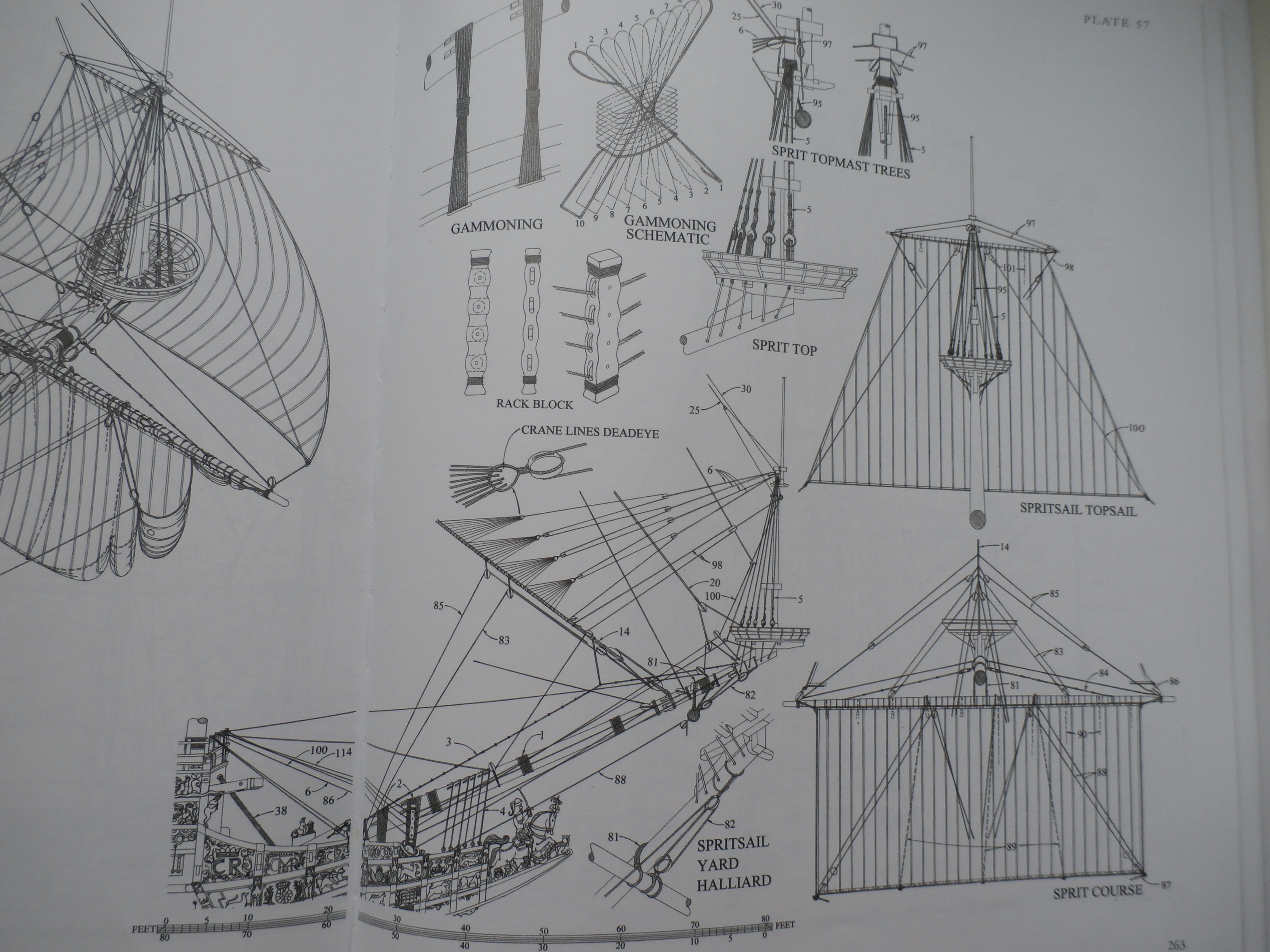

Сообщение керва » 07 янв 2022, 11:13
Sniper писал(а): 06 янв 2022, 16:19 - До конца проблемы остались не убраны, но сильно смягчились, можно идти дальше.
Здравствуйте Роман!
Поздравляю Вас с одним из главных Православных и семейных праздников Рождеством Христовым! Желаю Здоровья , Семейного тепла и уюта дома!
- Не расстраивайтесь. Все получилось очень даже хорошо. Со временем конструкция из нитей такелажа модели , я уверен, выровняется за счет многократных изменений влажности и температуры воздуха атмосферы квартиры. Пожелаю Вам удачи в вашей работе! С большим интересом слежу за строительством вашей модели! Спасибо!
P.S. Вот как этот узел стоячего и бегучего такелажа выглядит в известной нам книге:
