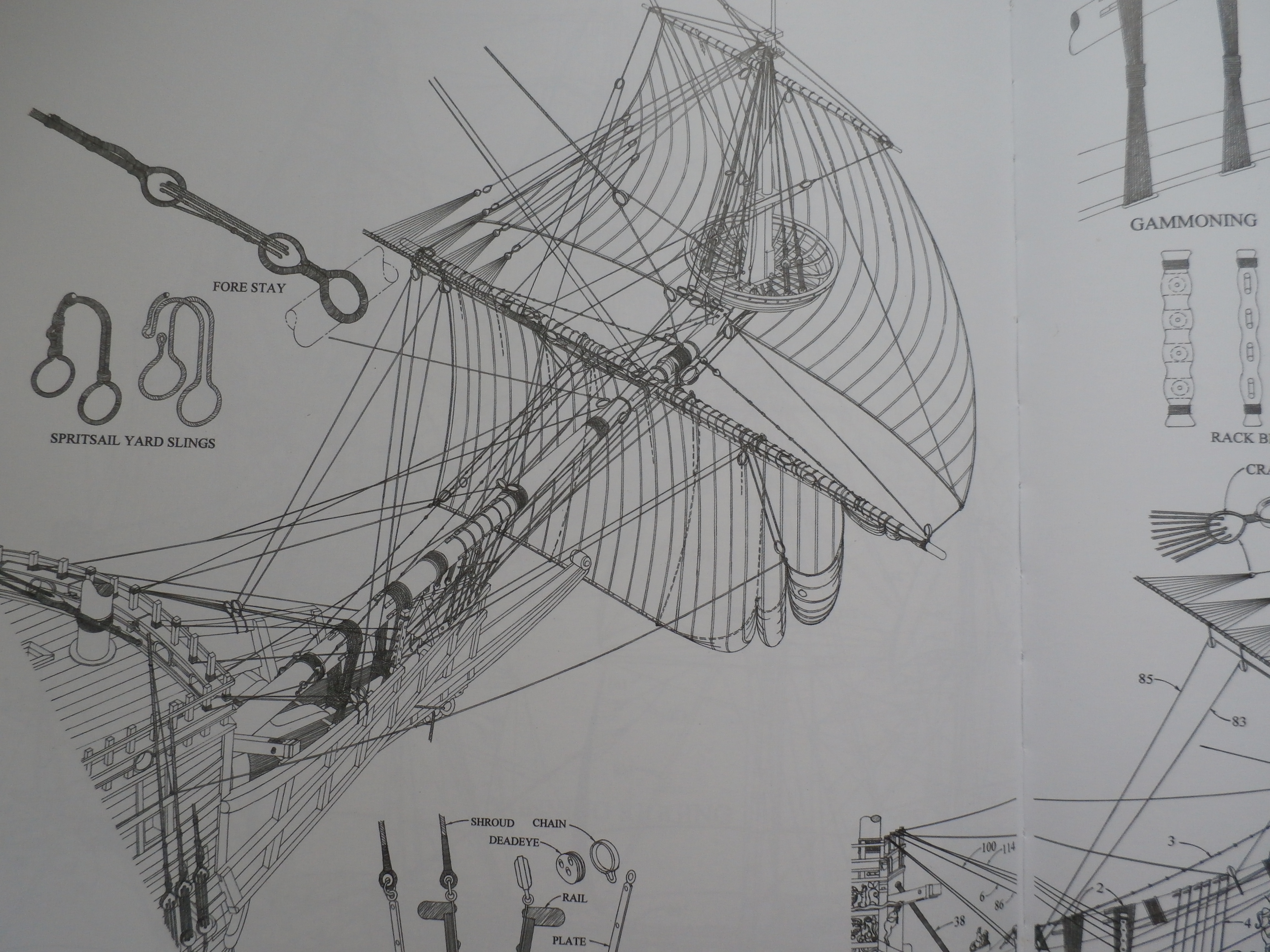

Настало время ставить фордуны, а журнал, как здесь на форуме отмечали, предлагает сомнительную конструкцию - обхватить петлей рейлинг (планширь). Фордуны как таковые, хорошо видны на гравюре Пейна, а вот о способе их крепления и обтяжки достоверной информации мало. И тут уж возможны варианты на выбор и как сделать, каждый решает сам:
А) Крепить на планширь, как предлагает журнал. На самом деле жизнеспособный вариант, т.к. на гравюре нам художник изобразил именно такой вариант.
Б) Крепить за рым на внешней стороне борта. Такой вариант описывает Монфельд, такой вариант многократно исполнен Владиславом Жданом на его моделях. Этот вариант я и выбрал для реализации.
В) Добавить специальный малый руслень - фордунную скамейку. Хотя этот вариант и относится к более позднему времени. Можно сделать не скамейку, а ее предтечу. Смотрите как органично смотрится такая подставочка на модели Ждана.
Ходовой же конец в журнале предлагается привязать к рыму на полубе, оставив куцый хвостик. При этом игнорируются рядом установленные утки. На мой взгляд надо использовать эти утки, а ходовой конец оформить в виде бухты.
Крепление на рейлинг
Крепление за рым
Предтеча фордунной скамейки

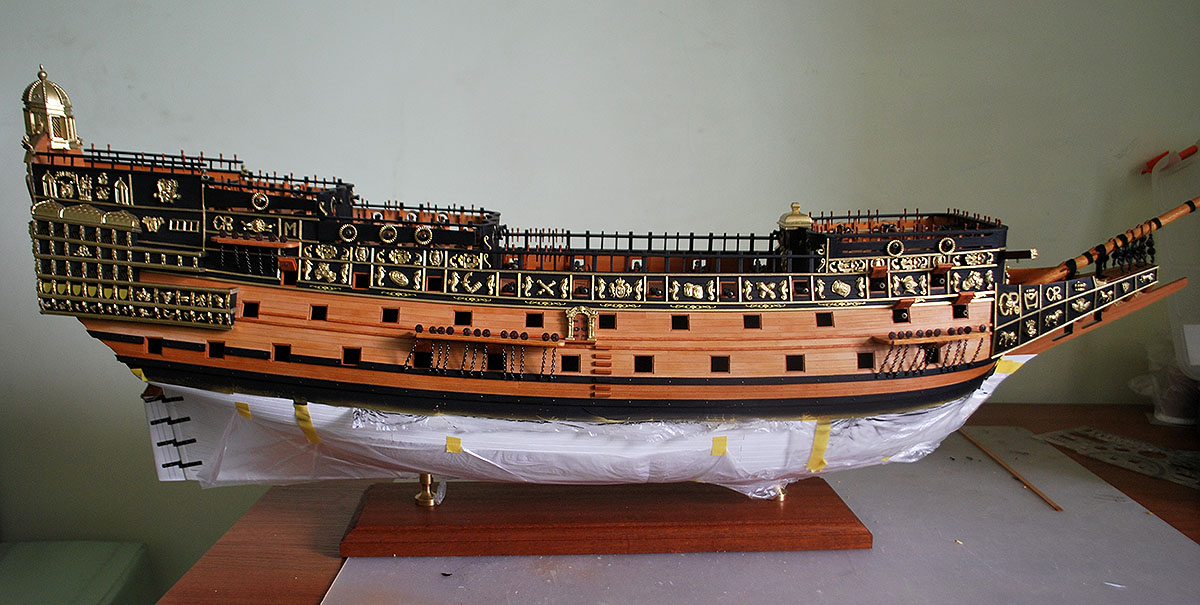

Время подводить итоги года. Времени было на модель маловато, суеты многовато, но не смотря ни на что, Повелитель отрастил себе мачты и стеньги, обзавелся частью такелажа. Продолжим в следующем году, а сейчас время открывать припасённые бочки с ромом и коньяком!
Какие мы были в 2020
Какие стали в 2021

Сообщение Μιχαήλ Γ.Σ. » 30 дек 2021, 19:55
Sniper писал(а): 30 дек 2021, 17:17 ...Какие стали в 2021
Вот пример как из деашного "так себе" можно красоту навести!
А с кормовым фонарём всё хорошо?
🛡️Μολών λαβέ⚔️
Сообщения: 913
Благодарил (а): 252 раза
Поблагодарили: 879 раз
Сообщение Sniper » 30 дек 2021, 21:30
Μιχαήλ Γ.Σ. писал(а): 30 дек 2021, 19:55 А с кормовым фонарём всё хорошо?
Пятерка за внимательность! Верхняя крышка оказалось, что не посажена на клей и я вспомнил причину. Внутри фонаря прозрачный полистирол, а он от паров цианакрилата мгновенно мутнеет. Потом на Poxipol посажу или другой подходящий клей. Там много чего не приклеено и ждет своего часа в коробке. Носовая фигура, например. Боюсь снести при работе.
