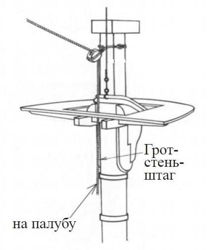

Поставил грот-стень-штаг. Андерсон и Петерсон в своих книгах рекомендуют проводить этот штаг через блок и далее через отверстие марса позади топа фок-мачты и вниз на палубу. Но вот засада, в нашей модели на марсах нет отверстий позади топа мачты. Поэтому пришлось ставить по журнальному, впрочем и такой вариант Андерсон допускает - с обтяжкой на юферсах или штаг-блоках.
Знаю, что штаг-блоки располагались горизонтально, но не смог ничего придумать, как предотвратить скручивание штага при обтяжке. Второй блок перевернулся в вертикальное положение.

P.S. Вот как этот узел стоячего и бегучего такелажа выглядит в известной нам книге:
