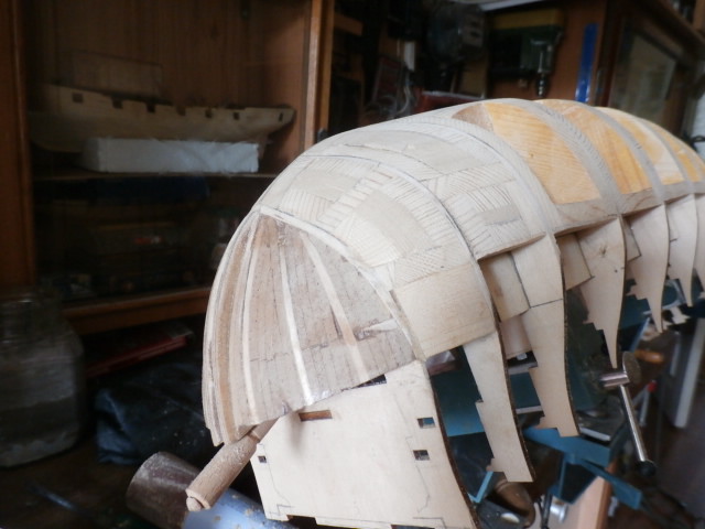

Продолжение
Чтобы не сильно "изгаляться" носовую и кормовые части корабля я собирал из деталей МДФ. (искусственный материал созданный на основе прессованного картона)
Прошли года но я не жалею этого времени и труда вложенного в Повелитель. У модели парусника корпус должен быть очень тяжелый По верх верхней палубы над моделью большой и развитый рангоут, много такелажа и конечно паруса! Все это поднимает центр тяжести модели. Пустой, фанерный и легкий корпус патворка ДеА делает модель крайне неустойчивой на всё той же подставке...
