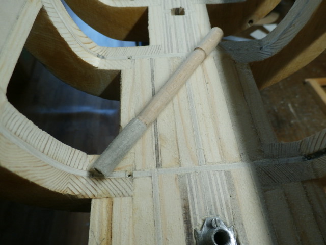

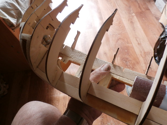

Продолжение
Чтобы не сильно "изгаляться" носовую и кормовые части корабля я собирал из деталей МДФ. (искусственный материал созданный на основе прессованного картона)
Прошли года но я не жалею этого времени и труда вложенного в Повелитель. У модели парусника корпус должен быть очень тяжелый По верх верхней палубы над моделью большой и развитый рангоут, много такелажа и конечно паруса! Все это поднимает центр тяжести модели. Пустой, фанерный и легкий корпус патворка ДеА делает модель крайне неустойчивой на всё той же подставке...

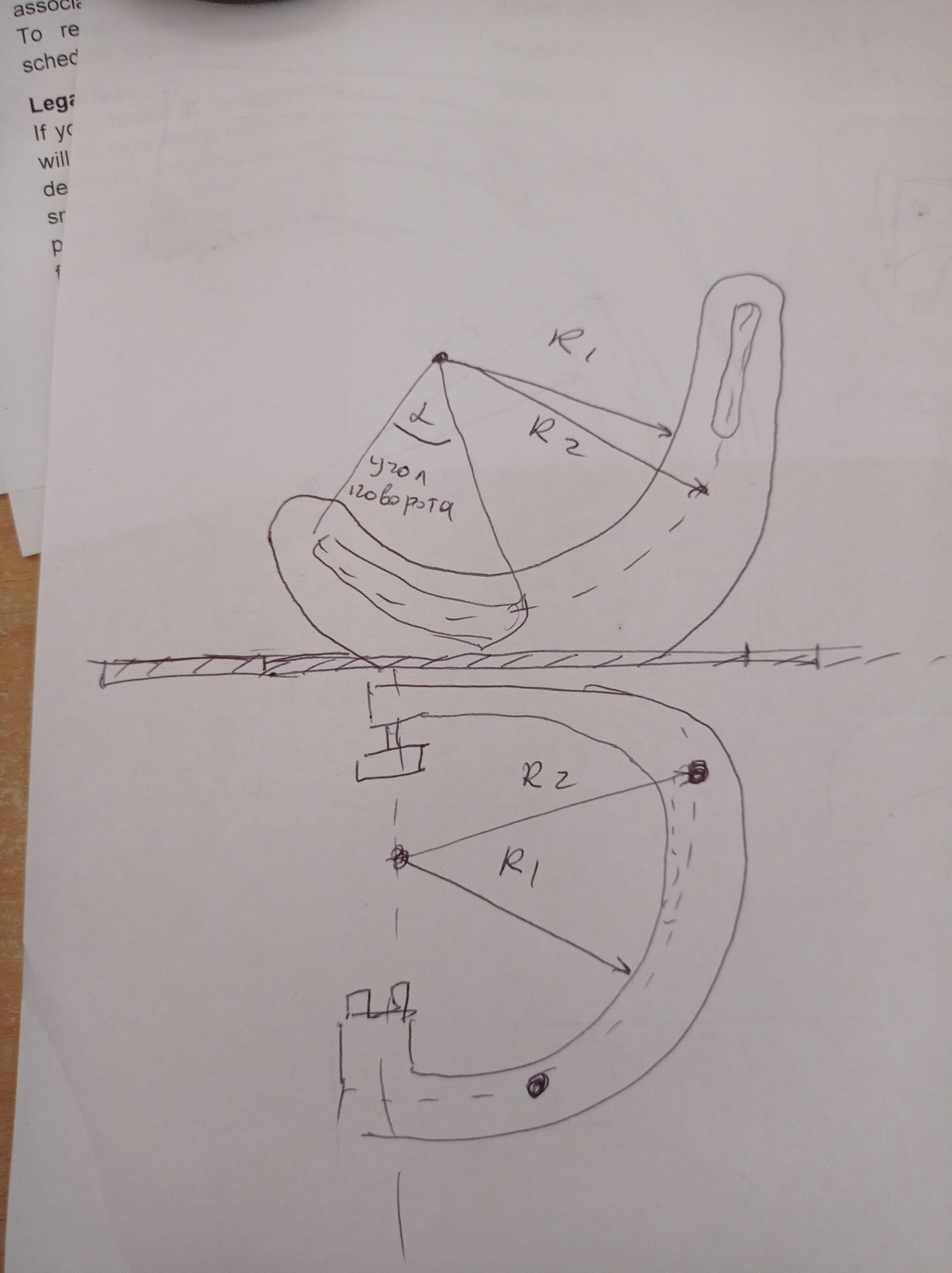

как обещал, выкладываю выкройку двух основных деталей поворотного стапеля.
IMG_20221226_0003.pdf
Каждая деталь влезает на лист А4
(1.09 МБ) 329 скачиваний
Остальное доработать напильником! ;)
Немножко доработал поворотные прорези для увеличения стабильности.
Крутится стапель хорошо, но я бы форму доработал - она не оптимальна, но "Троица" должна влезть.
Я набросал, как по идее можно доработать стапель. (Основная идея)
По идее, точка вращения стапеля должна находиться на ДП модели (прямо над килем)
Извиняюсь за каракули. Надеюсь, основная идея понятна.
По идее, прорези можно увеличить так, чтобы добавить обратный угол (чтобы корабль наклонялся палубой вперёд. Не знаю, правда, нужно ли это.
Последний раз редактировалось Shuriksun 28 дек 2022, 13:09, всего редактировалось 2 раза.
Re: Ручной инструмент, приспособления,станки для успешного строительства модели Сантисима Тринидад
Сообщение Oldman » 28 дек 2022, 07:41
Чтобы добавить обратный угол прорези удлинять не надо. Достаточно просверлить дополнительные отверстия под зажимной болт и штифт на противоположном конце дуг.

Сообщение Shuriksun » 28 дек 2022, 13:06
Там направляющая внизу и болт.
Оба приклеены.
Можно врезать гайку вместо болта и направляющую сделать съемной.
Но по моему, чем проще, тем лучше :-)

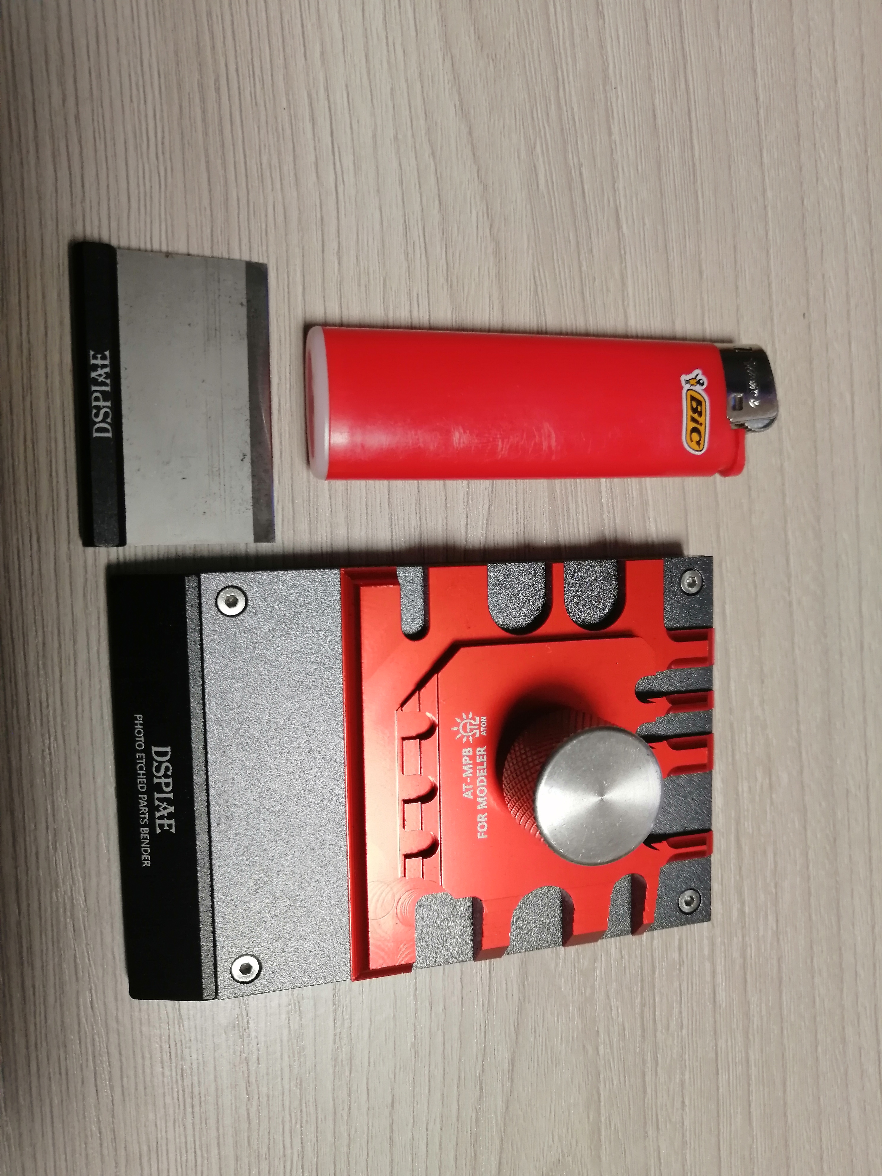

К празднику надарил себе немного подарков.
Давно хотел себе сгибатель травлёнки, как то пользовался двумя алюминиевыми пластинами, зажатыми в тиски, теперь эти времена(надеюсь)ушли в прошлое. Что могу сказать, качество материала идеальное, винт подпружиненный, пластиковый бокс, упаковка отличная, внешний вид впечатляет.

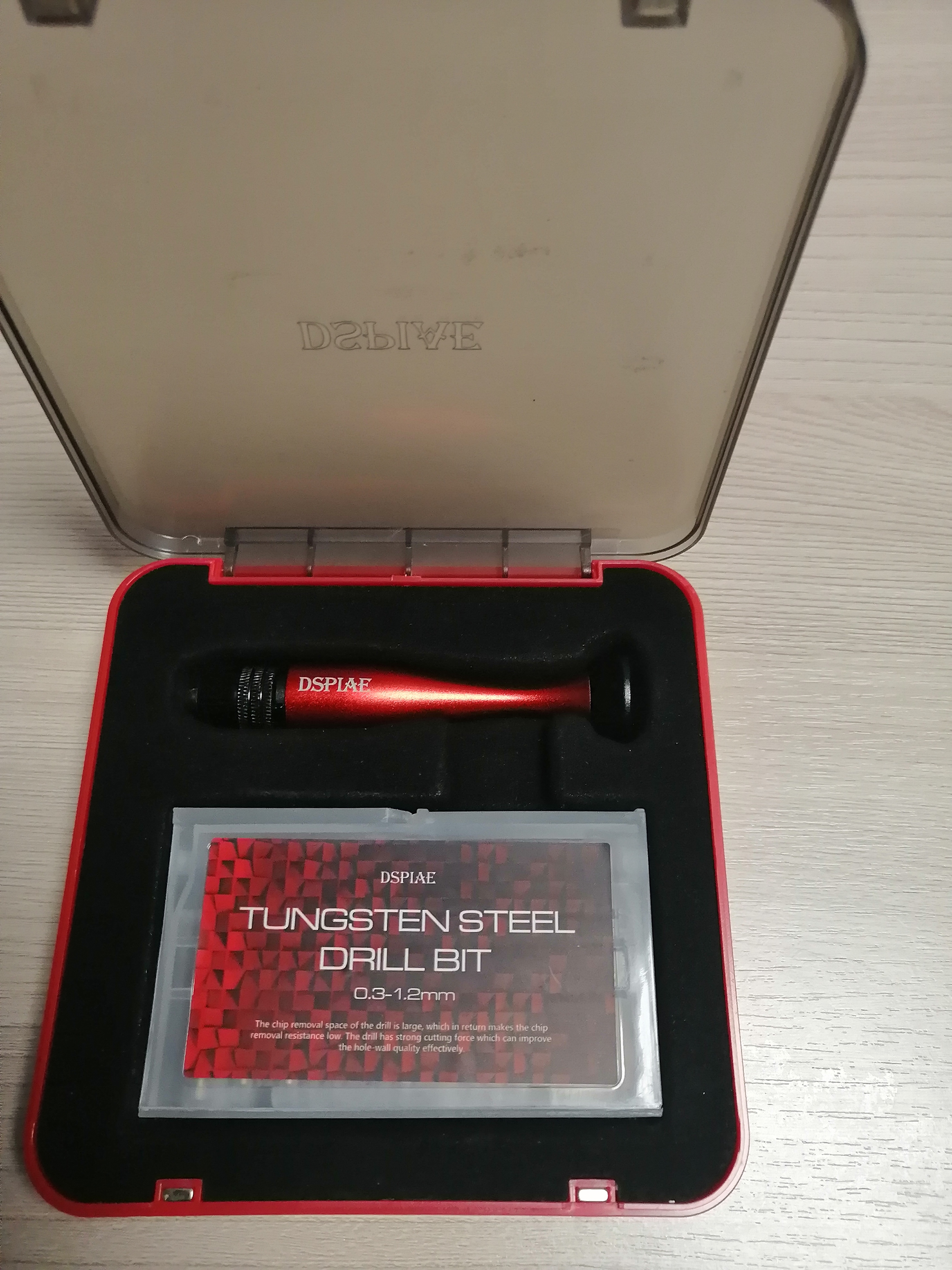

Так же обзавёлся ручной сверлилкой. У меня, очень давно, давно, есть Тамиевская, но в определённом моменте, что то пошло не так и приходится цангу зажимать пассатижами, всё равно сверло норовит выпасть. Эта имеет трёх кулачковый патрон, что несомненно добавляет ей универсальности. И да, хвостовик сверла 3,2(3,175) - подходит так же для гравёров.
Сообщение AZET » 28 дек 2022, 18:34
Эта сверлилка электрическая, очень компактная, три скорости вращения. Частенько даже гравёр бывает слишком большим и не удобно сверлить в трудно доступных местах. Длинна 120мм., в диаметре 17мм. В комплекте даже фрезу положили. Но есть пара, на мой взгляд больших, недостатков.
1. Нет зарядного блока, только шнур USB, в инете пишут, что от телефона не подходит - сгорит, на упаковке ничего не написано про вольтаж и амперы(не нашёл). Пишут обычную надо, вообщем пока ХЗ.
2. Парона нет, только цанга, зажимается двумя буксами - шестигранником. Максимальный диаметр 3мм, конечно это основной для фрез. А для свёрл? Там 3,2мм.
