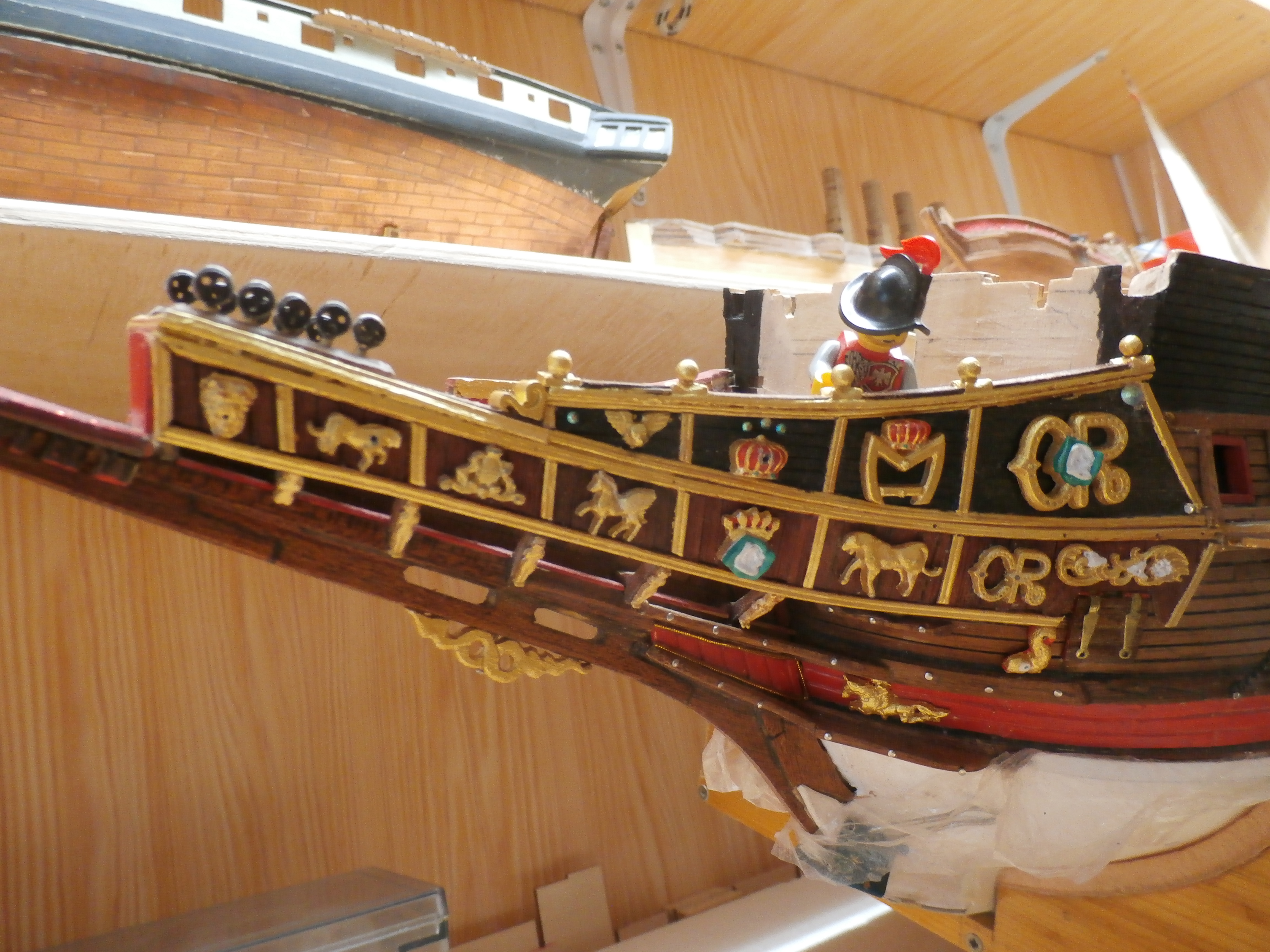

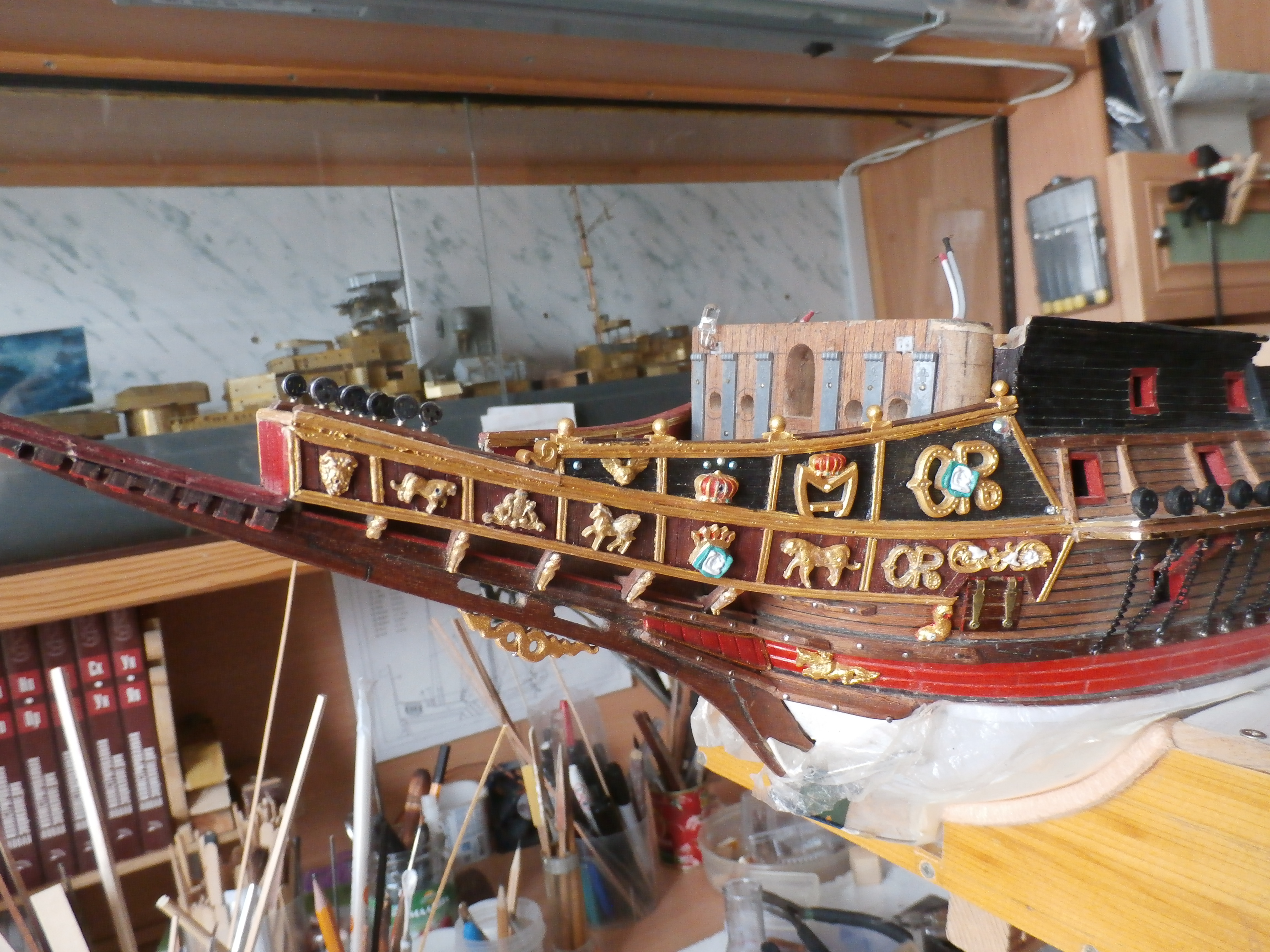

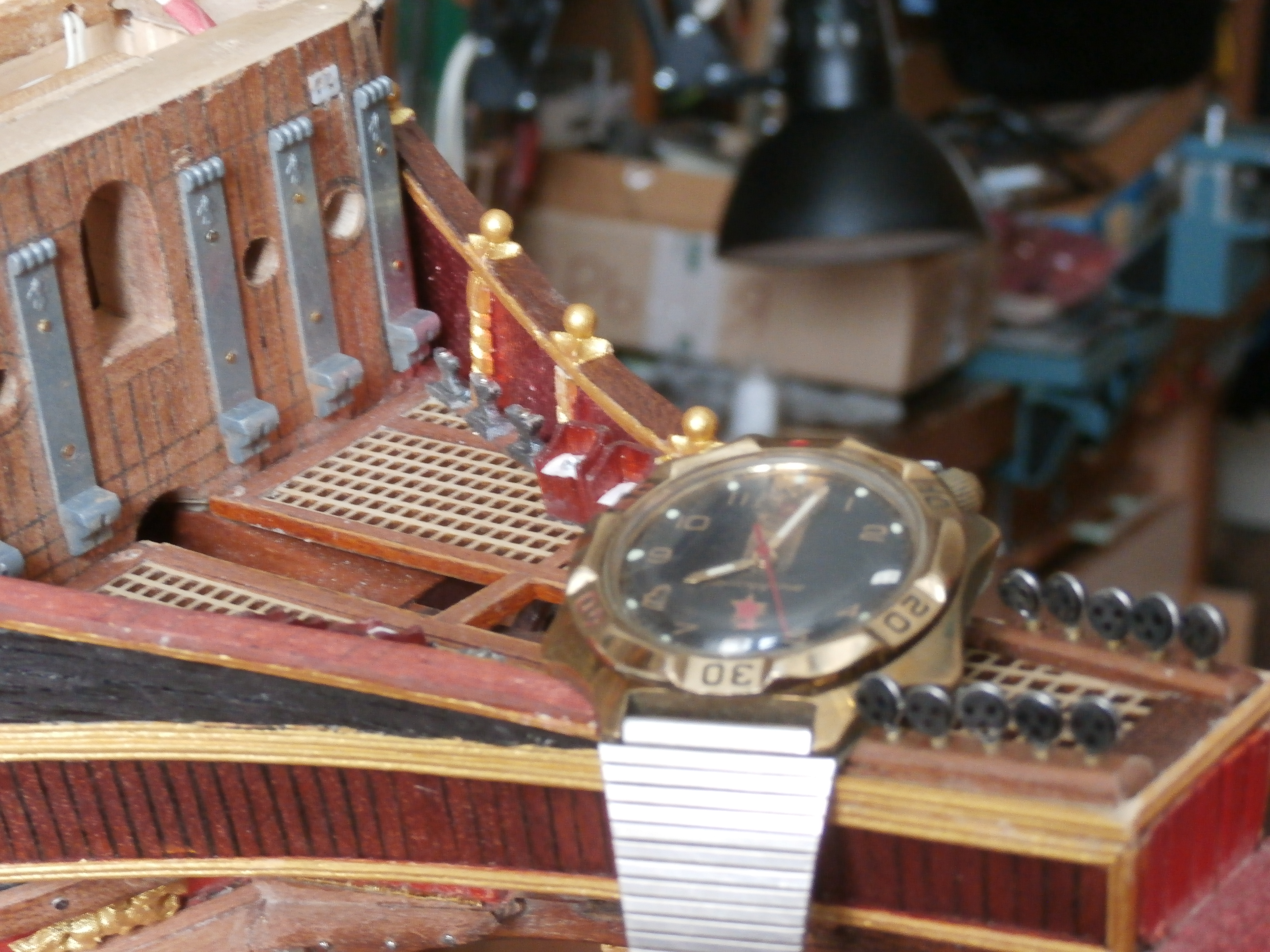

Продолжение. Балясины фальш-бортов гальюнной площадки.
- Сообщения: 3118
- Благодарил (а): 1084 раза
- Поблагодарили: 2129 раз

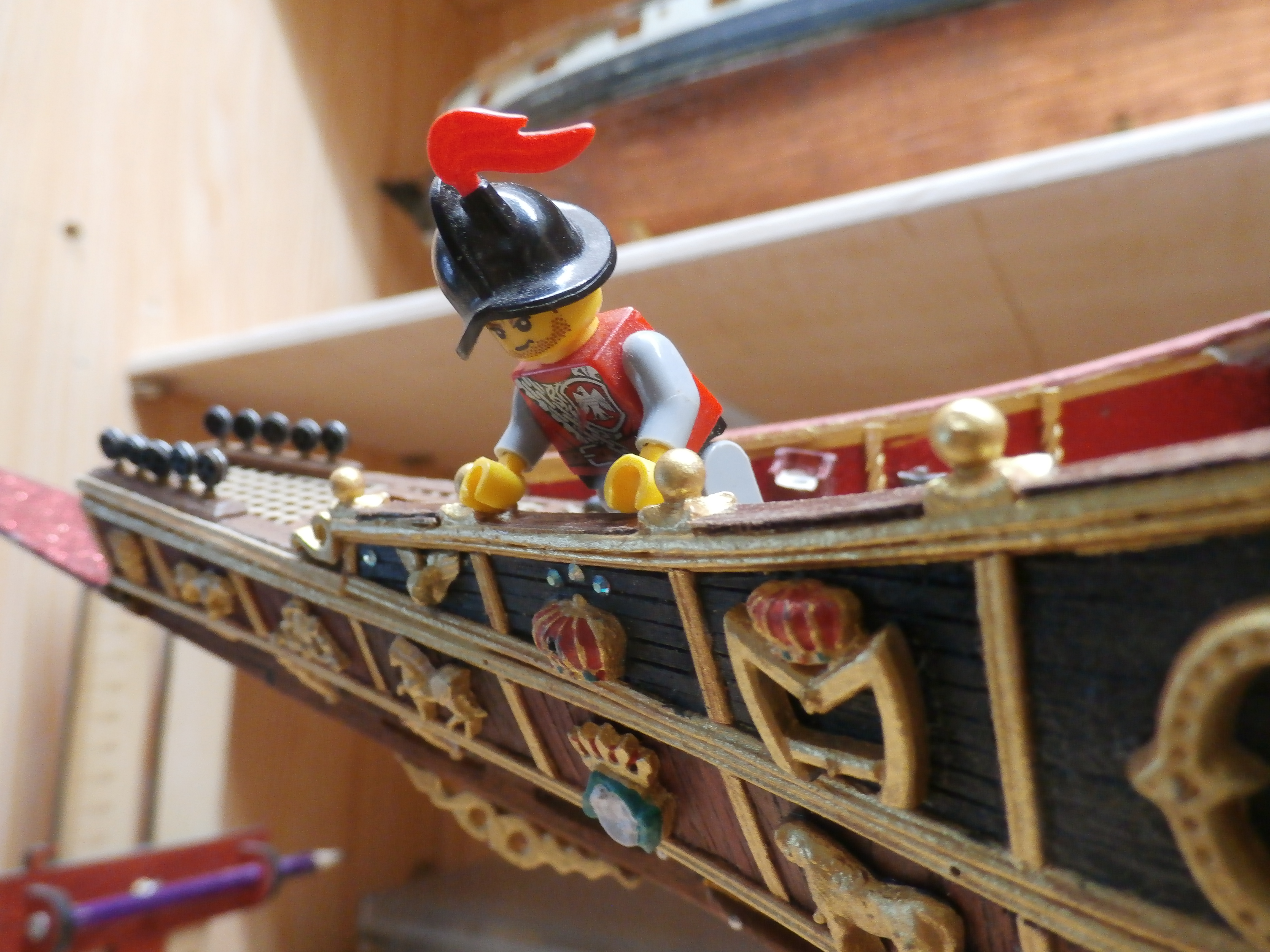

Re: Повелитель морей от Кервы 2
Продолжение.
Навершие балясин фальш-бортов площадки собирал из двух деталей. Основание - 2 Х 5 мм планка и с верху пластиковая головка из канцелярской булавки...

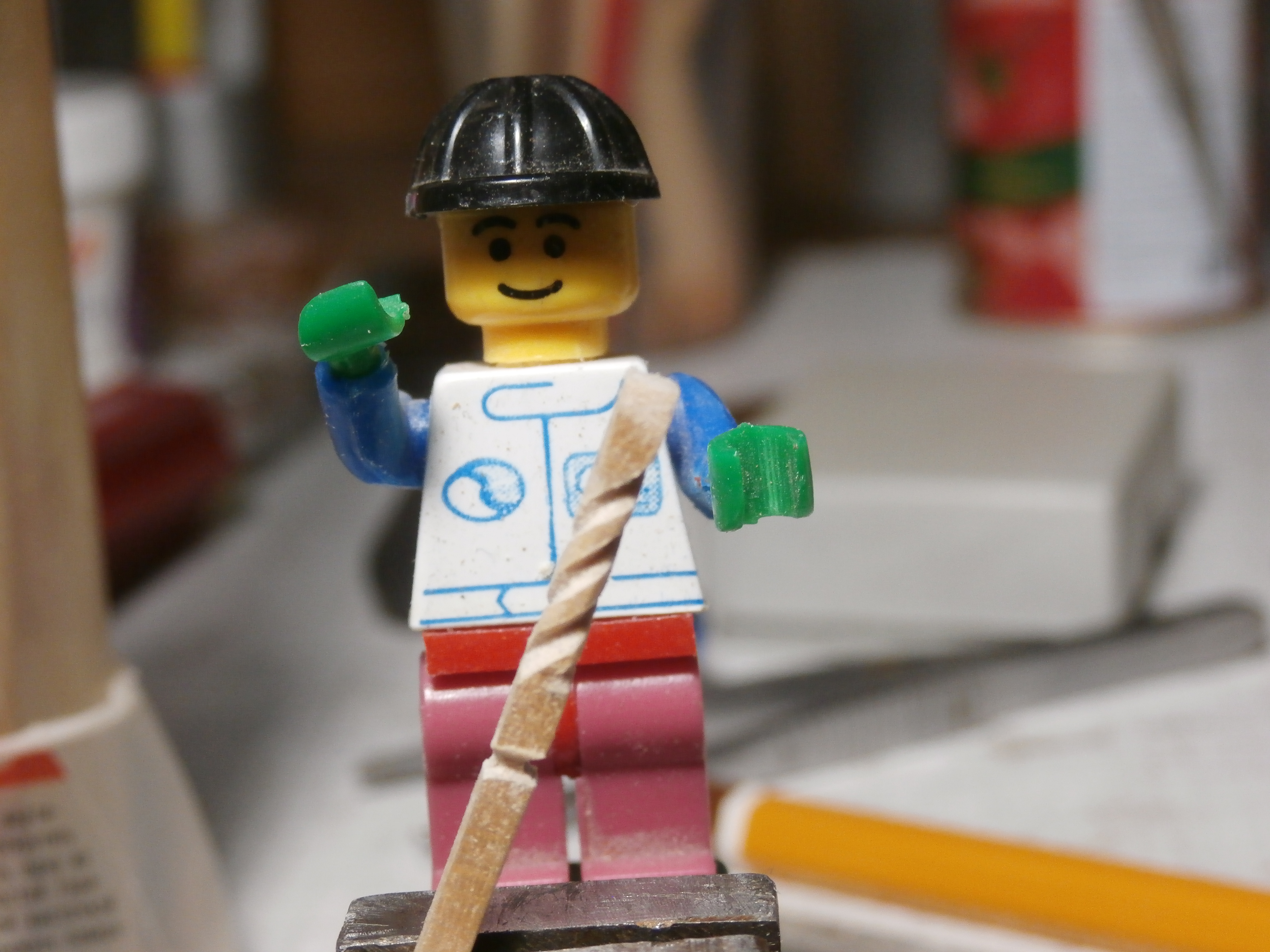

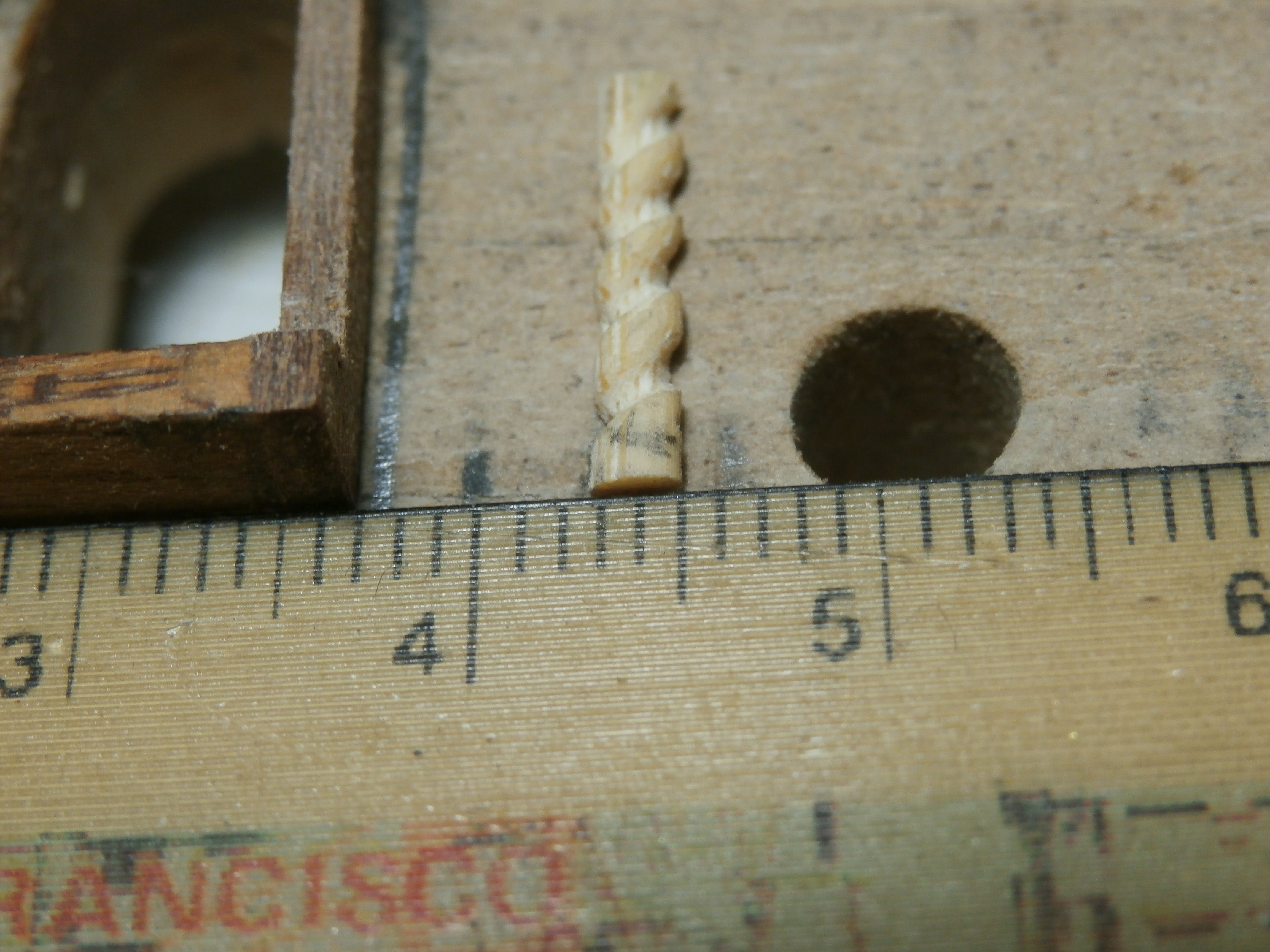

Очень балясинки понравились. Процесс подробнее опишите?
- Сообщения: 278
- Откуда: Не определен
- Благодарил (а): 166 раз
- Поблагодарили: 118 раз

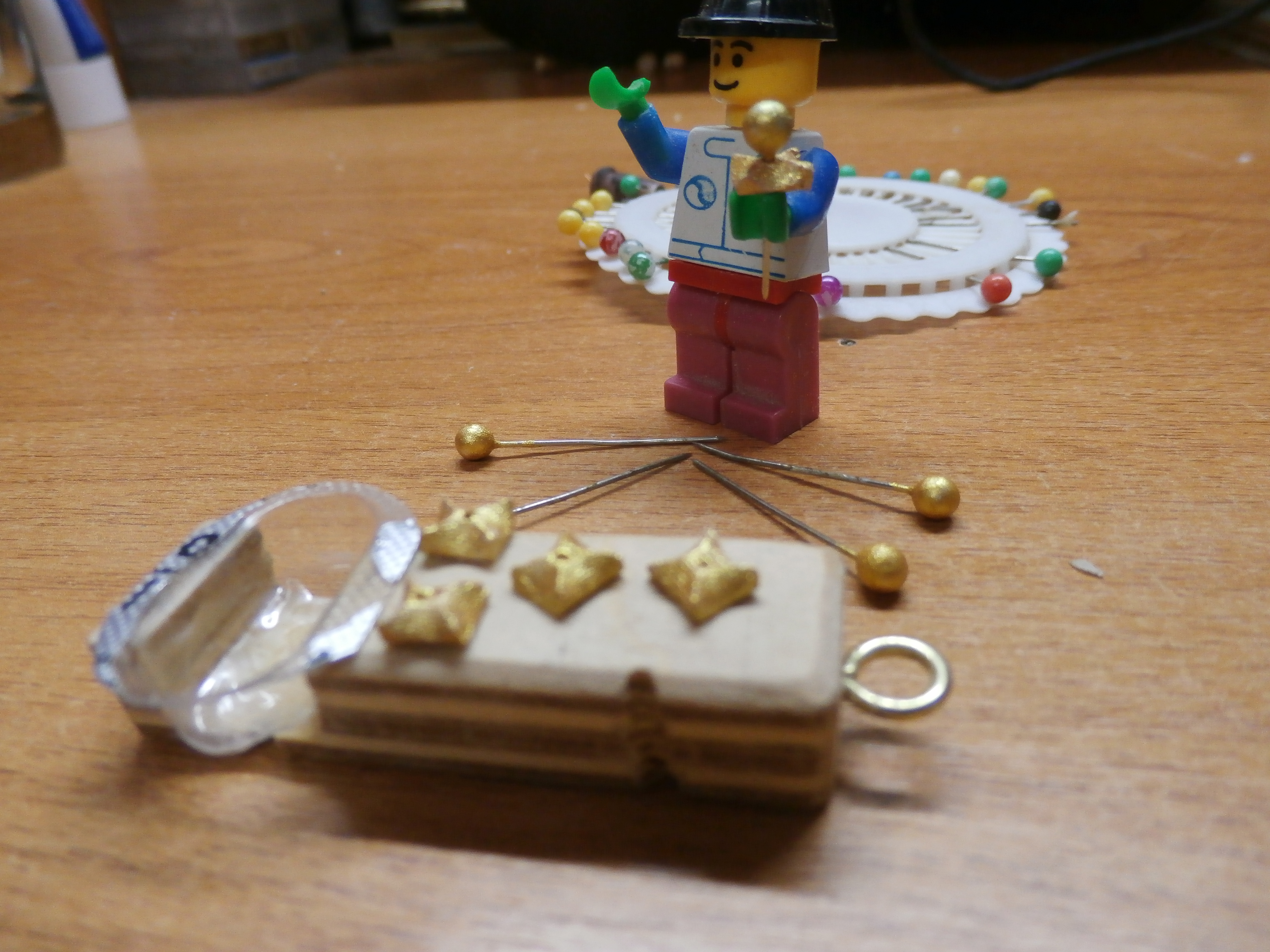

Да там на последнем фото всё ясно, из любого деревосодержащего материала сделана площадка балясины, а из булавки с шариком сама балясина.
Да булавки эти в швейных магазинах есть
- Сообщения: 1399
- Откуда: Джубга
- Благодарил (а): 287 раз
- Поблагодарили: 670 раз
Площадка и булавки не интересны.Алексей Владиславович Пономарёв писал(а): ↑20 фев 2023, 15:24 Да там на последнем фото всё ясно, из любого деревосодержащего материала сделана площадка балясины, а из булавки с шариком сама балясина.
Интересен о изготовление самой балясины, профиль надфиля, его ширина и собственно сам процесс.
- Сообщения: 278
Надфиль вроде овальный на фотке, и им весь винт на балясины выточен.
Вопрос только в материале бруска для балясины, как минимум берёза, но лучше что-то поплотнее взять
- Сообщения: 3118
Здравствуйте уважаемые коллеги!AZET писал(а): ↑20 фев 2023, 16:39Площадка и булавки не интересны.Алексей Владиславович Пономарёв писал(а): ↑20 фев 2023, 15:24 Да там на последнем фото всё ясно, из любого деревосодержащего материала сделана площадка балясины, а из булавки с шариком сама балясина.
Да вы правы! Древесина - российская береза! На Проксоне KSке 230 распустил в 2 мм ученическую линейку. Получил планки квадратного сечения.( 2 Х 2 мм) Расстояние между декоративными витками балясины 3 мм. Так как балясина будет приклеиваться к фальшборту гальюнной площадки, одну из сторон (тыловую) обтачивать не стал, это увеличило жесткость конструкции балясины, делая декоративный виток на трех сторонах балясины.Все верно! Обтачивал в ручную - полукруглым алмазным надфилем (одна сторона плоская, другая полукруглая. У таких надфилей самая острая и тонкая грань...
Если же делать столбики - пиллерсы, где со всех, четырех сторон декоративный виток, то самый тонкий пилерс у меня получался только в 3 мм и более. В 2 мм жесткости березы не хватало и пиллерс разваливался сам от своего веса...
Попытайтесь, если не получится я тогда выложу фото самого процесса. Удачи вам!

Именно про 2мм., было интересно, по прежнему не получается наточить на станке, Речь и идёт, наточить на токарном станке два миллиметра, хотя у Бибигона есть отличный мастер класс по этому поводу(но пока не пробовал, нет возможности). Попробуем запилить в ручную. У меня есть орех, чёрный граб и груша, есть ещё вишня, но она хрупкая точно, даже если не будет ломаться, будет слоиться. Конечно мне нужен столбик с четырёх сторон. Конечно получится, кто предупреждён - тот вооружён.
Вот ещё к Вам вопрос. Вы после формирования профиля, обрабатываете(брошируете) нейлоновой щёткой? Думаю лишним не будет.

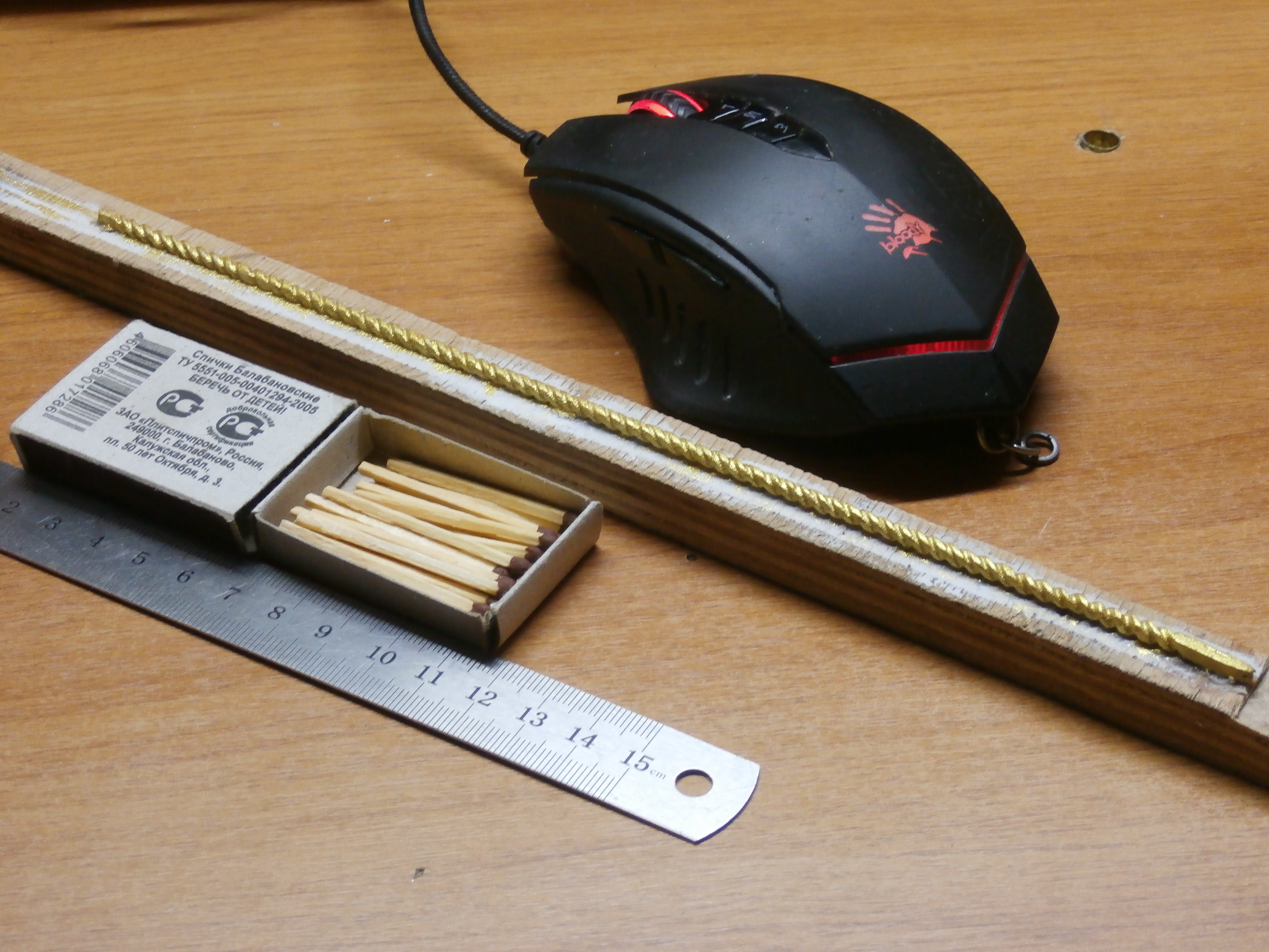

Такой винт на токарном можно выточить только если есть винт автоподачи ну и регулировка скорости подачи.
Вручную можно попробовать на очень маленькой скорости.
Про точение тонких балясин. А вы не пытались точить попутным резанием. Чтобы резец не врезался в древесину, а работал как цикля. Так нагрузки на деталь гораздо меньше, если не зажимать.

При попутной подаче нужен какой то алгоритм - это тоже попробуем, нужна одинаковость по меньшей мере шестнадцати деталей. Сейчас проблема с изготовлением каких либо приспособ, у нас зима вспомнила, что она есть, да и заливает не по детски. У меня токарный по дереву, не по металлу, а Вы еще спрашивали, зачем мне координатник. Предполагается торцевая подача. Сегодня уже не полезу но завтра найду фото.Oldman писал(а): ↑22 фев 2023, 19:09 Такой винт на токарном можно выточить только если есть винт автоподачи ну и регулировка скорости подачи.

Если полировать абразивом (шкуркой или бумагой) осядет профиль. Если просто покрывать лаком или поталью будут проглядывать щербинки от надфиля. Нейлоновая щетка самое то. Но я предварительно балясину приклеиваю к бруску сек.клеем, а после брошировки срезаю с бруска острым мод.ножом. Удачи Вам!

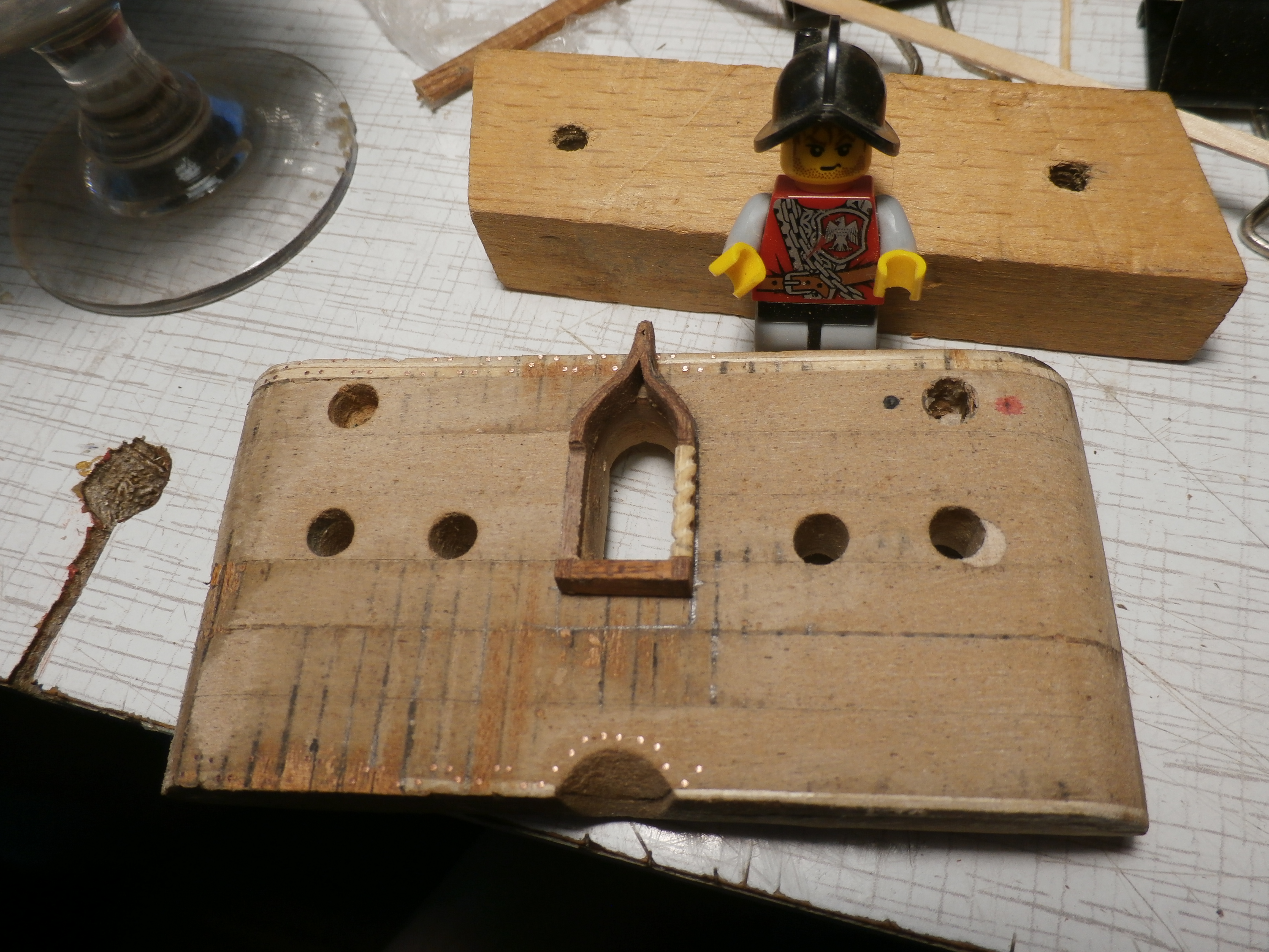

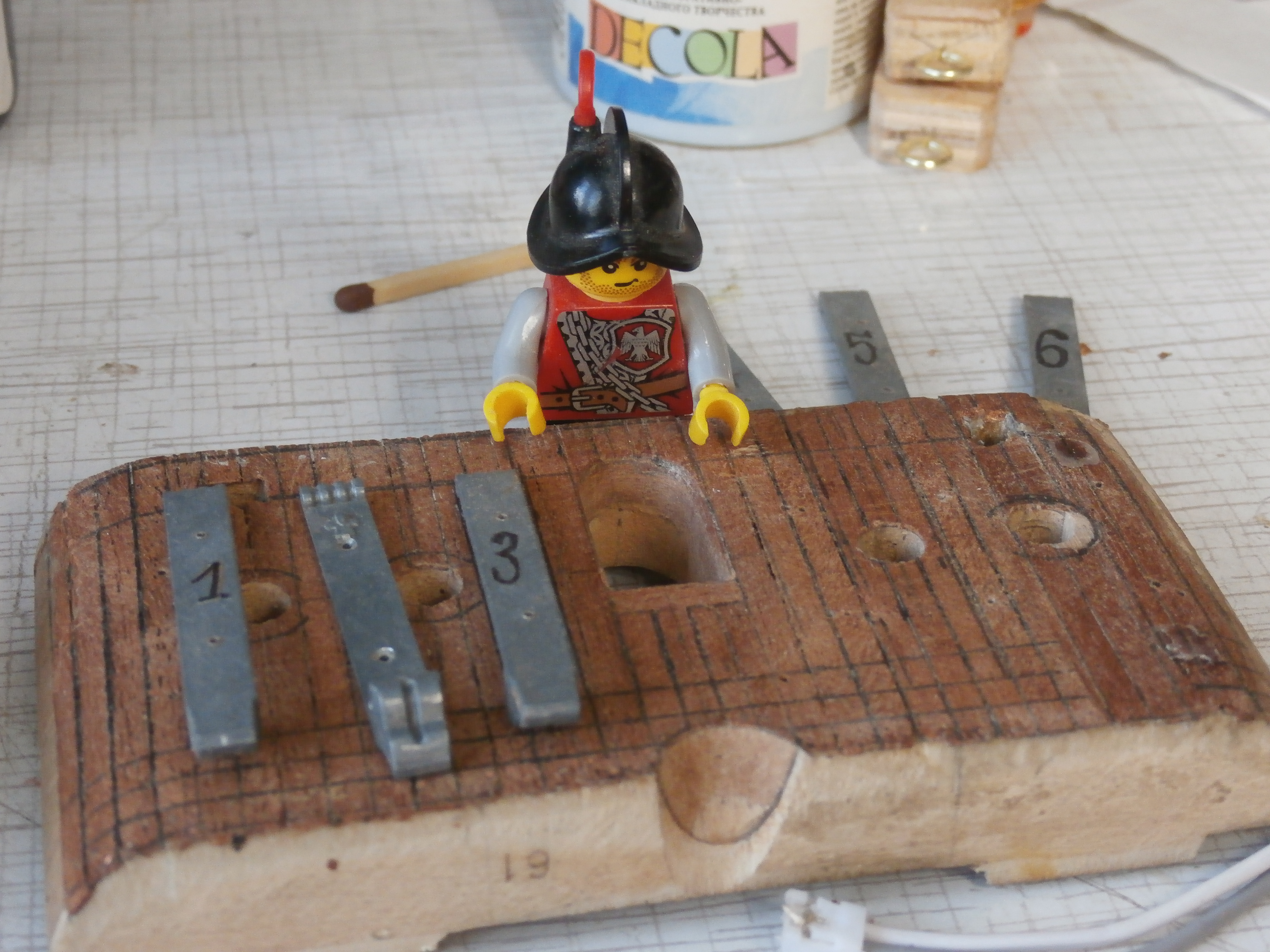

И так мы приступаем к бик-хеду модели.
БИК-ХЕД - Передняя переборка корабля. Место расположения погонных пушек и выход на гальюнную площадку - экипажем корабля. Конструкционно своего бик хед на модели в черновом исполнении я выполнил в самом начале строительства правда несколько иначе, чем это предлагал проект Повелителя от ДеА. Свою переднюю переборку линкора я собирал не из тонких реек березы, а из брусков МДФ. Но визуально я постарался не уходить от проекта ДеА
viewtopic.php?f=106&t=296&start=875
БИК-ХЕД. Передняя переборка корабля. Место расположения погонных пушек, выход на площадку гальюна экипажем корабля. Давайте заглянем в энциклопедию, что же обозначает это слово в английском языке? Дословный перевод - большеголовый. Но на слэнде английских моряков bighead - это и хвастун и гонор и высокомерие и самодовольство и самомнение - чувства , согласитесь не самые положительные у окружающих зрителей разглядывающих этот корабль. Как я понимаю главный строитель ставил перед собой главную задачу украшая переднюю переборку своего корабля - поразить зрителей и ротозеев богатством отделки корабля их никчемность и мелочность в сравнении с величием Флагмана флота. Не даром же военные противники - Нидерланды Повелителю дали своё прозвище "Золотой дьявол"!
В самом начале строительства в изготовлении бик-хеда я планировал просто обшить переборку планками ореха и на фоне этих планок установить штатные фигурки неяд, всё так, как и рекомендовал проект патворка. Но приступая к оформлению бик-хеда на постоянной основе решил изменить коррективы в сторону "Сказочного корабля" полностью понимая и принимая задумки, как мне кажется,Главного судостроителя Питера Петта (1610 - 1692) строителя "Повелителя морей".Приступил к стачиванию ранее приклеенных "досок" с носовой переборки и сверлению пушечных портов и скрытых розеток для фонарей освещения гальюнной площадки.
Здравствуйте уважаемые коллеги товарищи по нашему общему увлечению!
Здравствуйте и прохожие заглянувшие сюда на веточку просто "на огонёк"!
Не смотря, а возможно и благодаря нашему мужскому празднику верфь на моем письменном столе продолжает свою работу. Ведутся строительные работы в передней части корпуса модели флагмана Британского флота "Повелитель морей". В прошлые дни работы велись на гальюнной площадке линкора. Все непонятки площадки кажется решены и сделаны. Что то уже сделано, что то будет доделано параллельно основным работам. Но мы движемся дальше...

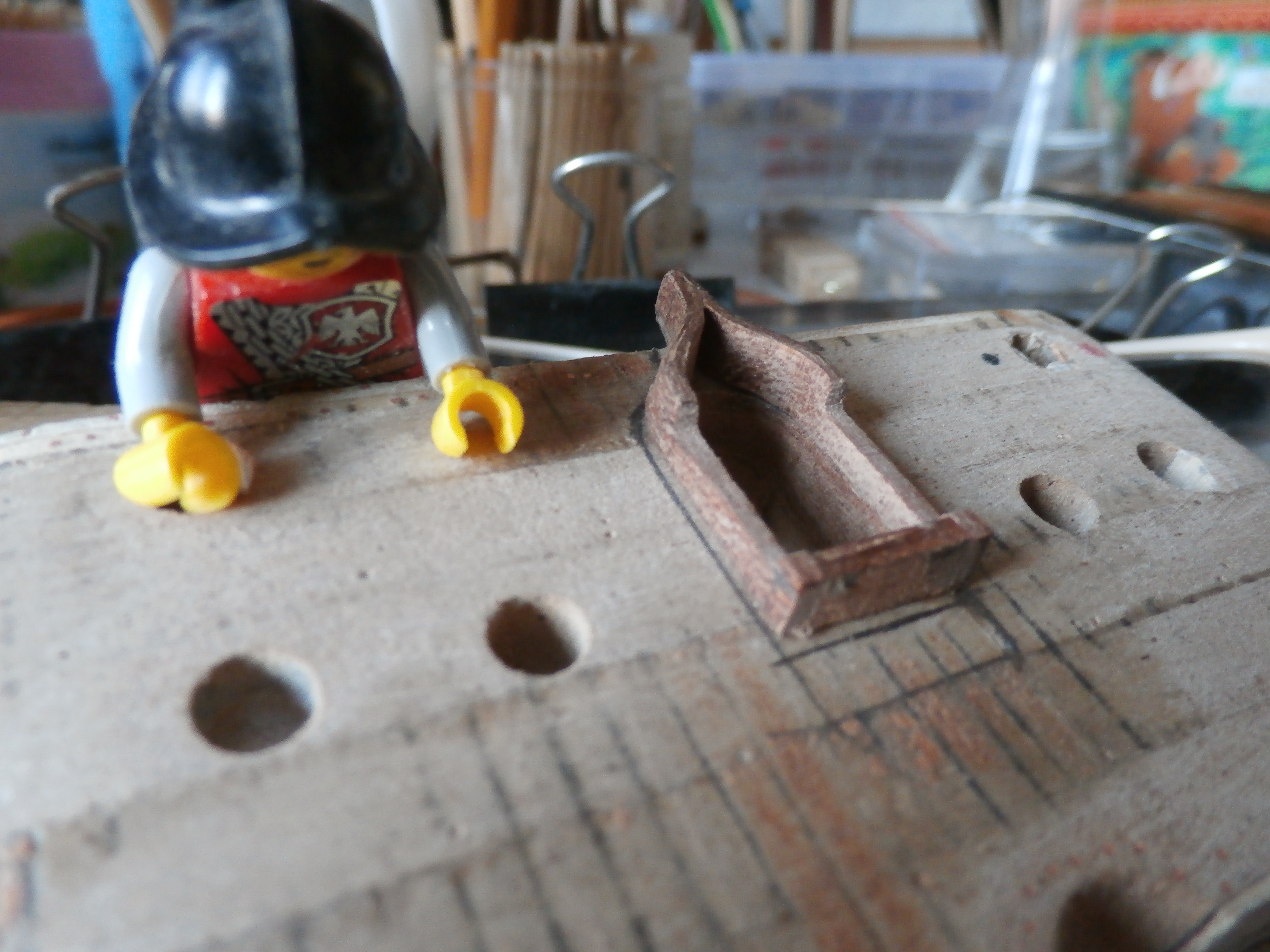

Продолжение.

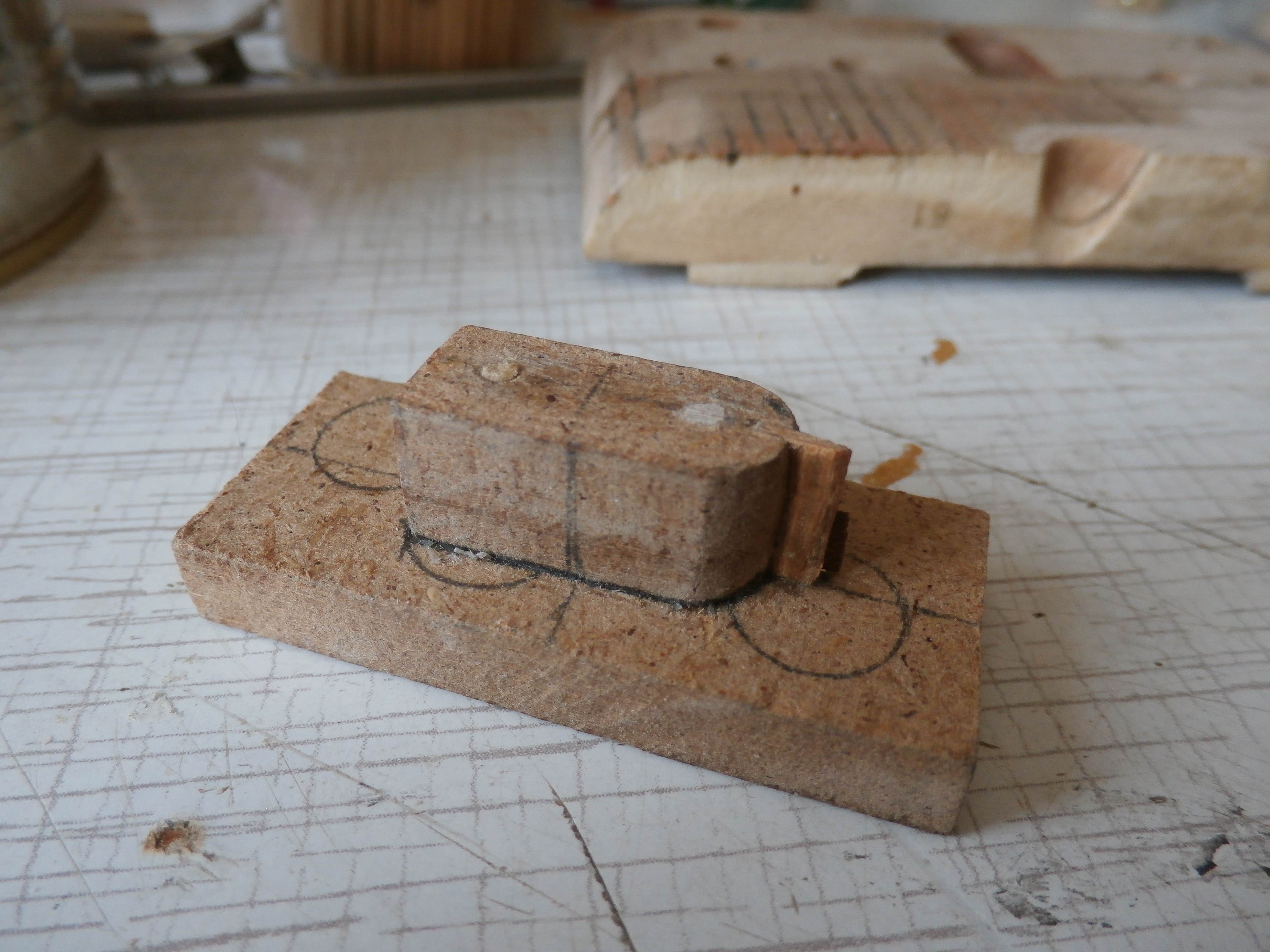

Первую деталь для будущего биг-хеда изготовляем в виде навеса над дверью носовой переборки корабля. Для того что бы изготовить этот навес изготовляем вот такую приспособу.
Дело в том, что согнуть обычную рейку, даже размокшую, даже распаренную для корабельной двери с размерами 10 Х 20 мм, причем так что бы левая часть была зеркально равна правой без приспособы практически не возможно. Ко всему, что бы придать колорит изделию налёта старины я себе запланировал навес чисто со сводом, стреловидный. Для кондуктора пустил материал МДФ.

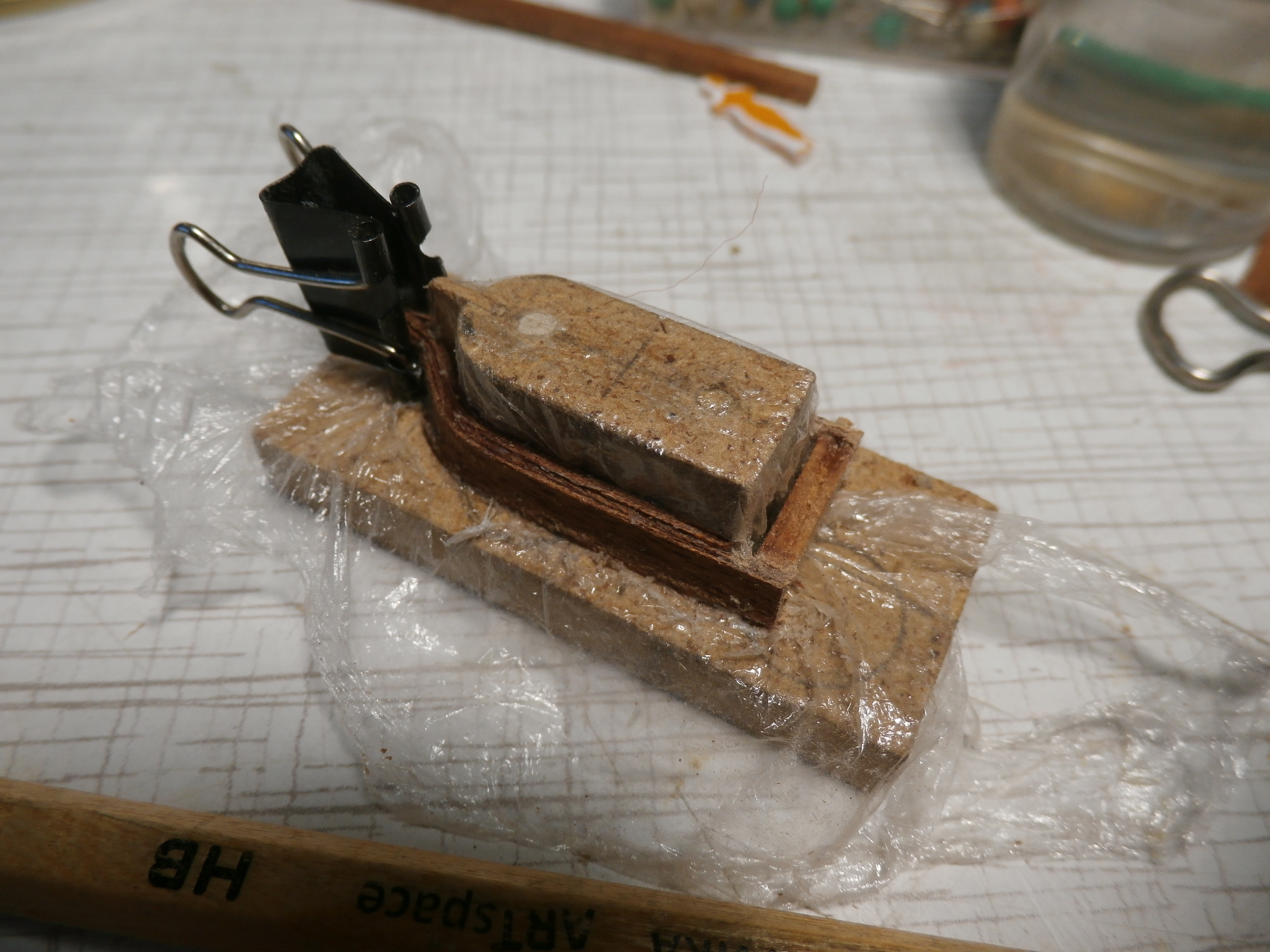

Продолжение.

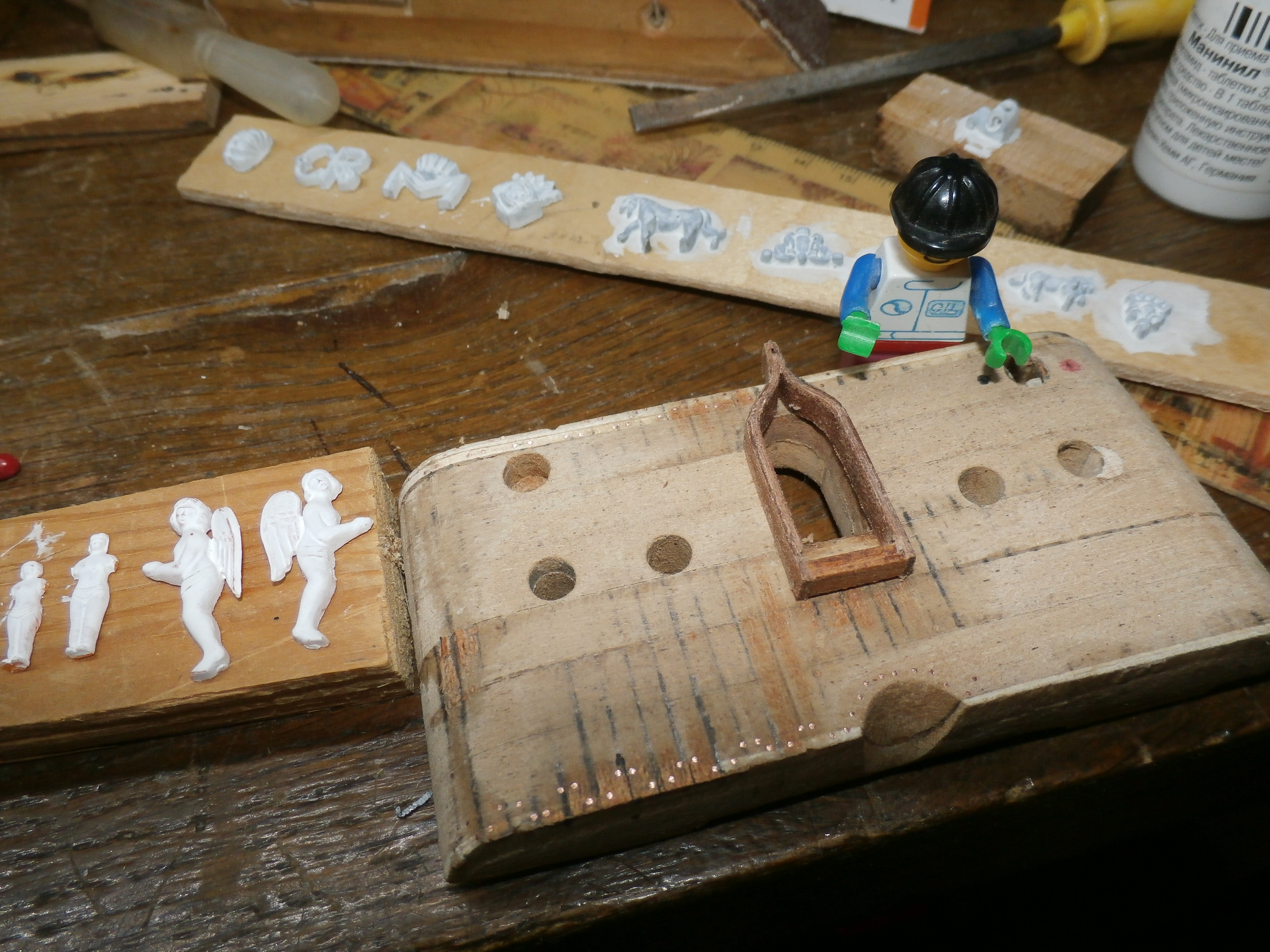

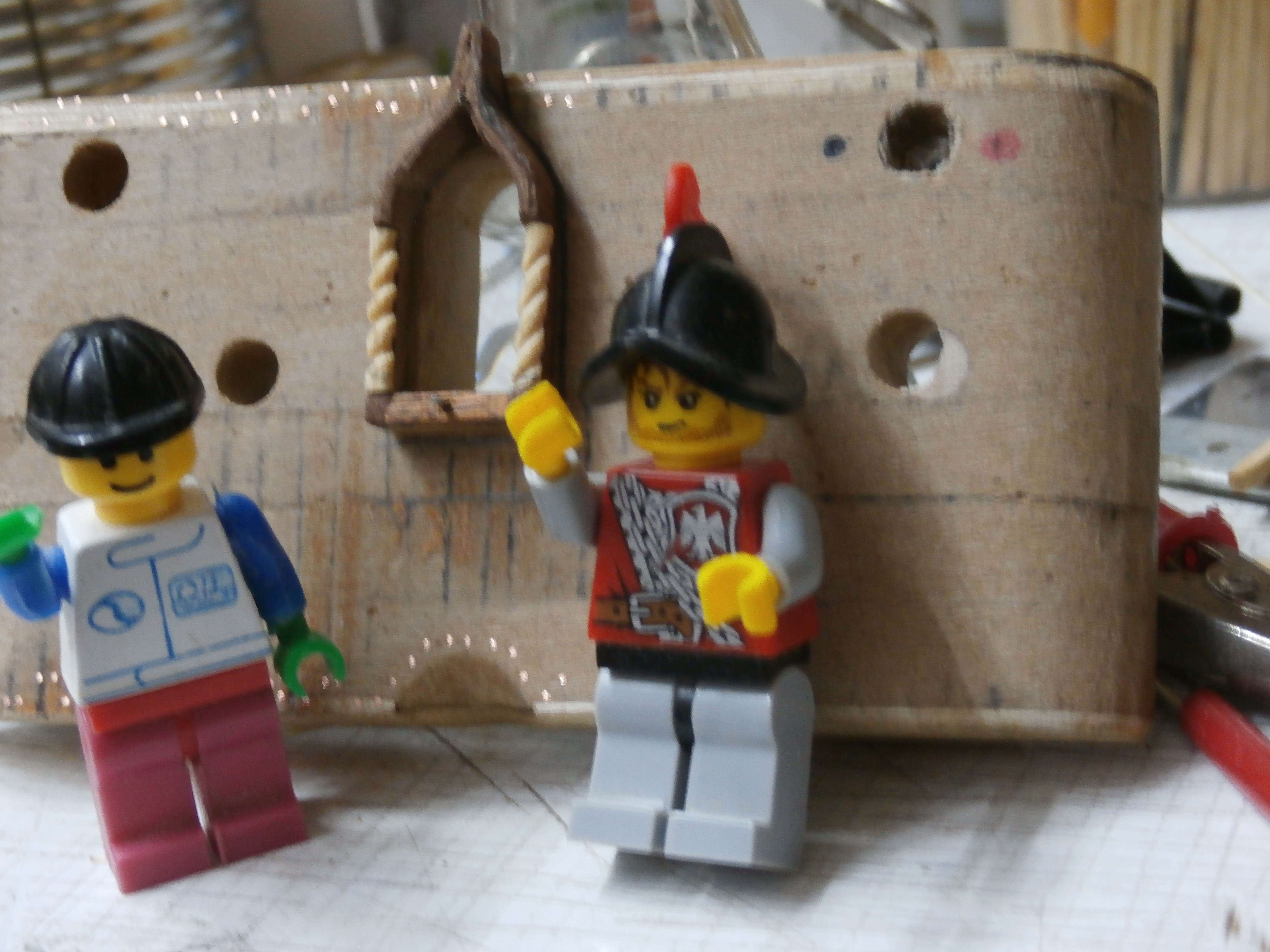

Для изготовления навеса использовал рейки сапеле, предварительно размочив их в воде. Клеил клеем ПВА. Для того, что бы клей не прихватил места, где этого не требуется проложил пищевую пленку =стрэчь. Для формирования навеса использовал четыре реечки с каждой стороны. В качестве гнета использовал канцелярские прищепки. В итоге "операцией" своей я остался доволен... Удачи всем и главное Здоровья!

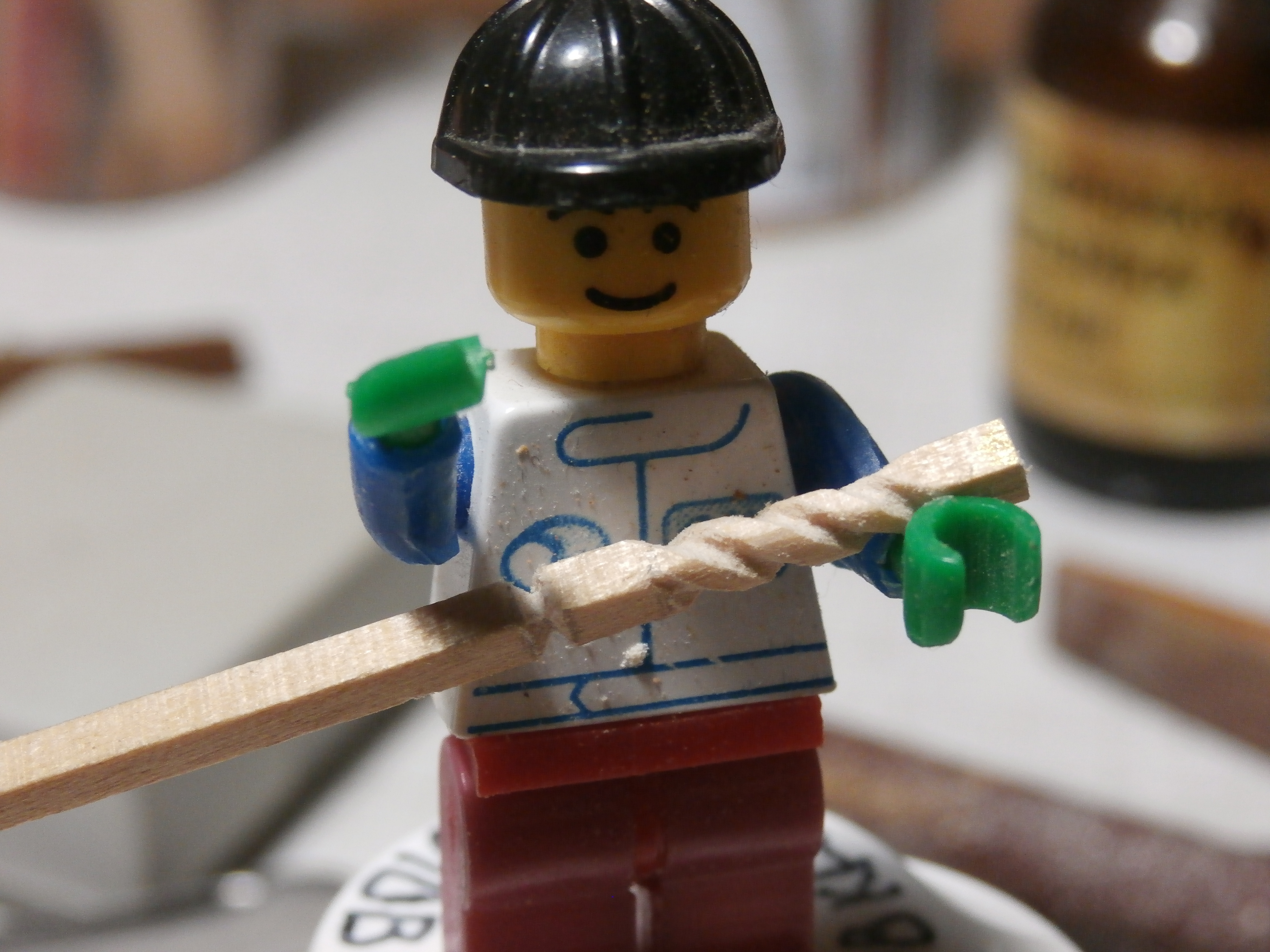

Продолжение. Попробовал балясинку из бамбуковой шпажки. 2 мм - выдержала! Думаю если сократить еще на 0, 5 мм при условии - постараться, думаю получится! А пока мой рекорд 2 ММ! Но меня пока устраивают и эти 2 мм... Удачи! Всего Хорошего!

Да, но это не круглая балясина, а только половинка. И если заготовку закрепить (приклеить) думаю что можно ещё улучшить результат.Алексей Владиславович Пономарёв писал(а): ↑23 фев 2023, 20:33 Вот я же говорил, что главное постараться
- Сообщения: 3118
Вполне согласен с вами!Oldman писал(а): ↑23 фев 2023, 22:43Да, но это не круглая балясина, а только половинка. И если заготовку закрепить (приклеить) думаю что можно ещё улучшить результат.Алексей Владиславович Пономарёв писал(а): ↑23 фев 2023, 20:33 Вот я же говорил, что главное постараться
