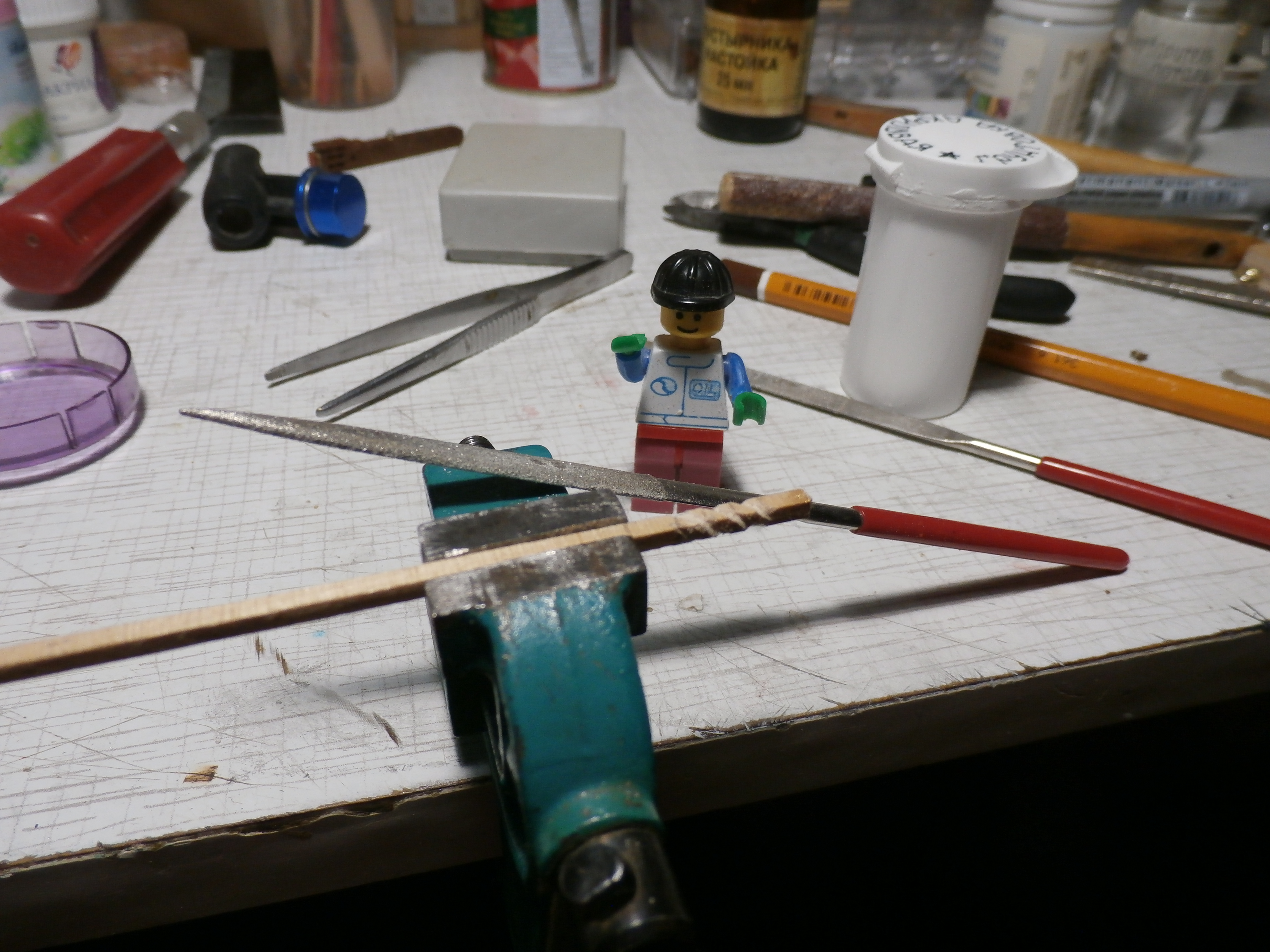

Продолжение. Балясины фальш-бортов гальюнной площадки.
Re: Повелитель морей от Кервы 2
Сообщение керва » 18 фев 2023, 19:50
Продолжение.
Навершие балясин фальш-бортов площадки собирал из двух деталей. Основание - 2 Х 5 мм планка и с верху пластиковая головка из канцелярской булавки...

керва писал(а): ↑18 фев 2023, 19:39 Продолжение. Балясины фальш-бортов гальюнной площадки.
Очень балясинки понравились. Процесс подробнее опишите?

Да там на последнем фото всё ясно, из любого деревосодержащего материала сделана площадка балясины, а из булавки с шариком сама балясина.
Да булавки эти в швейных магазинах есть

Алексей Владиславович Пономарёв писал(а): ↑20 фев 2023, 15:24 Да там на последнем фото всё ясно, из любого деревосодержащего материала сделана площадка балясины, а из булавки с шариком сама балясина.
Площадка и булавки не интересны.
Интересен о изготовление самой балясины, профиль надфиля, его ширина и собственно сам процесс.

Надфиль вроде овальный на фотке, и им весь винт на балясины выточен.
Вопрос только в материале бруска для балясины, как минимум берёза, но лучше что-то поплотнее взять

AZET писал(а): ↑20 фев 2023, 16:39
Да вы правы! Древесина - российская береза! На Проксоне KSке 230 распустил в 2 мм ученическую линейку. Получил планки квадратного сечения.( 2 Х 2 мм) Расстояние между декоративными витками балясины 3 мм. Так как балясина будет приклеиваться к фальшборту гальюнной площадки, одну из сторон (тыловую) обтачивать не стал, это увеличило жесткость конструкции балясины, делая декоративный виток на трех сторонах балясины.Все верно! Обтачивал в ручную - полукруглым алмазным надфилем (одна сторона плоская, другая полукруглая. У таких надфилей самая острая и тонкая грань...
Если же делать столбики - пиллерсы, где со всех, четырех сторон декоративный виток, то самый тонкий пилерс у меня получался только в 3 мм и более. В 2 мм жесткости березы не хватало и пиллерс разваливался сам от своего веса...
Попытайтесь, если не получится я тогда выложу фото самого процесса. Удачи вам!

Во как, даже с материалом угадал и с инструментом

Спасибо, Сергей Николаевич.
Именно про 2мм., было интересно, по прежнему не получается наточить на станке, Речь и идёт, наточить на токарном станке два миллиметра, хотя у Бибигона есть отличный мастер класс по этому поводу(но пока не пробовал, нет возможности). Попробуем запилить в ручную. У меня есть орех, чёрный граб и груша, есть ещё вишня, но она хрупкая точно, даже если не будет ломаться, будет слоиться. Конечно мне нужен столбик с четырёх сторон. Конечно получится, кто предупреждён - тот вооружён.
Вот ещё к Вам вопрос. Вы после формирования профиля, обрабатываете(брошируете) нейлоновой щёткой? Думаю лишним не будет.

AZET писал(а): ↑22 фев 2023, 18:53 Спасибо, Сергей Николаевич.
Такой винт на токарном можно выточить только если есть винт автоподачи ну и регулировка скорости подачи.
Вручную можно попробовать на очень маленькой скорости.
Про точение тонких балясин. А вы не пытались точить попутным резанием. Чтобы резец не врезался в древесину, а работал как цикля. Так нагрузки на деталь гораздо меньше, если не зажимать.

Oldman писал(а): ↑22 фев 2023, 19:09 Такой винт на токарном можно выточить только если есть винт автоподачи ну и регулировка скорости подачи.
При попутной подаче нужен какой то алгоритм - это тоже попробуем, нужна одинаковость по меньшей мере шестнадцати деталей. Сейчас проблема с изготовлением каких либо приспособ, у нас зима вспомнила, что она есть, да и заливает не по детски. У меня токарный по дереву, не по металлу, а Вы еще спрашивали, зачем мне координатник. Предполагается торцевая подача. Сегодня уже не полезу но завтра найду фото.

AZET писал(а): ↑22 фев 2023, 18:53 Вот ещё к Вам вопрос. Вы после формирования профиля, обрабатываете(брошируете) нейлоновой щёткой? Думаю лишним не будет.
Да, конечно!
Если полировать абразивом (шкуркой или бумагой) осядет профиль. Если просто покрывать лаком или поталью будут проглядывать щербинки от надфиля. Нейлоновая щетка самое то. Но я предварительно балясину приклеиваю к бруску сек.клеем, а после брошировки срезаю с бруска острым мод.ножом. Удачи Вам!

Продолжение. Попробовал балясинку из бамбуковой шпажки. 2 мм - выдержала! Думаю если сократить еще на 0, 5 мм при условии - постараться, думаю получится! А пока мой рекорд 2 ММ! Но меня пока устраивают и эти 2 мм... Удачи! Всего Хорошего!

Алексей Владиславович Пономарёв писал(а): ↑23 фев 2023, 20:33 Вот я же говорил, что главное постараться
Да, но это не круглая балясина, а только половинка. И если заготовку закрепить (приклеить) думаю что можно ещё улучшить результат.

Oldman писал(а): ↑23 фев 2023, 22:43
Вполне согласен с вами!
